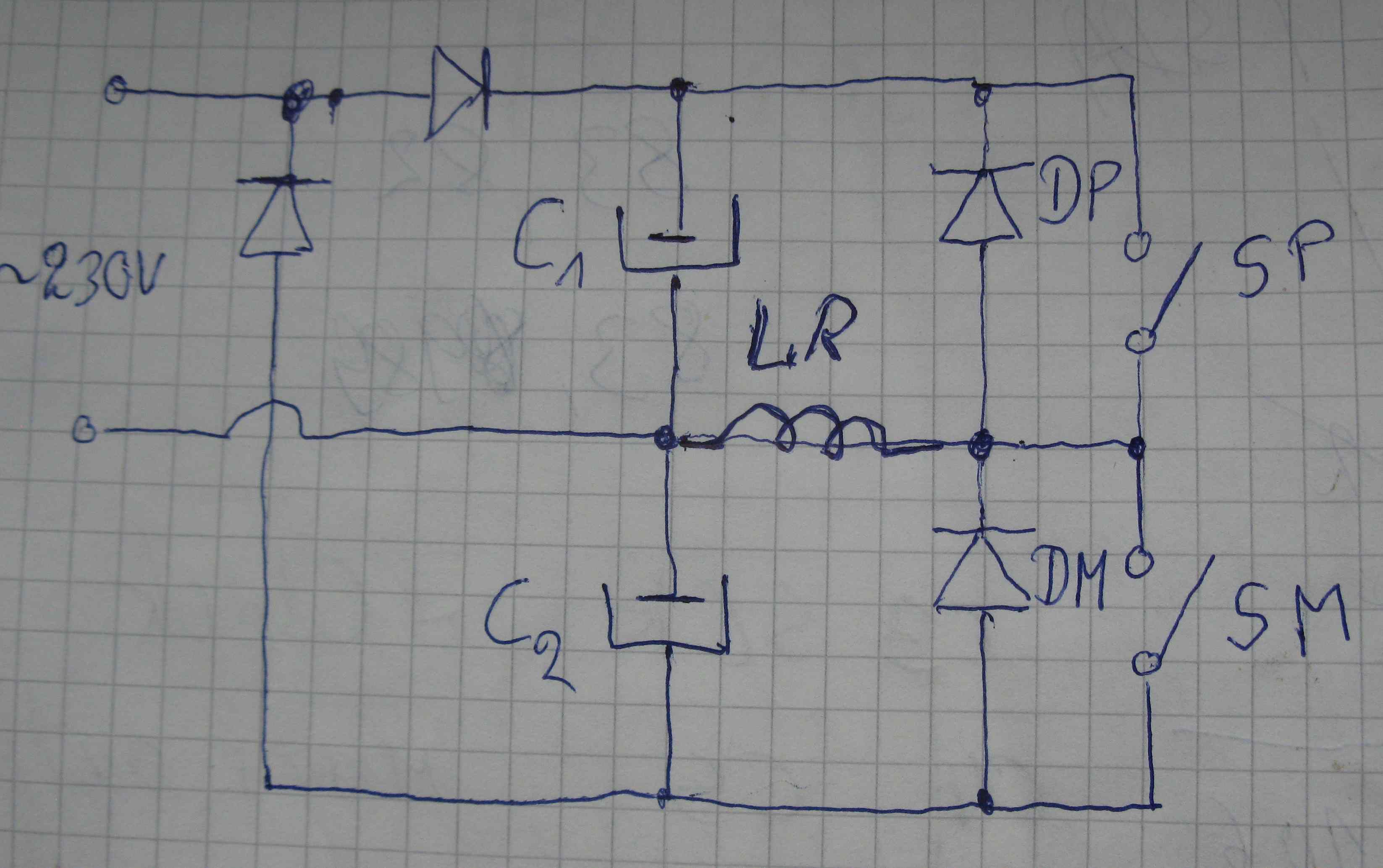

Als Basis für mein Projekt dient: https://www.mikrocontroller.net/articles/3-Phasen_Frequenzumrichter_mit_AVR Die Analyse vom Basisprojekt war für mich der erster Kontakt mit Atmel Mikroprozessor. Um die Sache besser zu verstehen habe ich parallel eine kleine Doku für PWM erstellt. Bei der Analyse vom Basisprojekt habe ich teilweise im Projekt Kommentare eingeführt. Ich bin verblüffend wie einfach(einfach bedeutet gut...) wurde durch Atmel PWM Problematik bewältigt.Im Basisprojekt alle drei Timer laufen im „Phase Correct PWM Mode“. Alle Zähler laufen ständig vom 0 bis TOP (255) und dann vom TOP (255) zum 0. Es entsteht für jeden Timer einen Sägezahnverlauf mit steigenden und fallenden Flanken. Für Jeden Timer sind zwei „Output Compare Register“ A und B zugeordnet. Wenn ein Timerinhalt den Zustand von Compare Register erreicht, wird einen PWM Ausgang gesetzt oder gelöscht. Welche OUT Operation setzen oder löschen bei Fallende Flanke (Timer läuft von Top zum 0) passiert ist,wird vom eingestelltem Modus Abhängig. Out Operation bei der steigender Flanke ist immer das Gegenstück von der Operation bei der fallender Flanke.Im Basisprojekt bei der fallenden Flanke beim Timer Gleichheit mit „Output Compare Register“ A wird der entsprechenden Ausgang (High für Brücke...) gesetzt und vorher Ausgang B (Low für Brücke...) beim Gleichheit mit Register B gelöscht. Wenn Timer 1 den TOP (255) erreicht wird einen Interrupt ausgelöst. Im Interrupt werden die Soll Werte für Sinusverlauf für alle Phasen aus der Tabelle sineTable geholt und nach der Bearbeitung in Output Compare Register A geschrieben. Wert für Register B wird so berechnet: Register A + Totzeit. Meine Änderungen: In File vfdtables.h wird die Definition angeführt: #define MOTOR_2PHASEN Im File wird eine neue sineTable Tabelle mit Sinuswerten für zwei Wicklung vom Motor mit Phasenverschiebung 90° erstellt. Dritte Kolumne in der Tabelle definiert Vorzeichen für Sinuswerten. Die Definition #define MOTOR_2PHASEN gilt mit #include "vfdtables.h" auch im File FrequenzUmrichter.c. Alle Änderungen im File kann man finden nach der Anfrage #ifdef MOTOR_2PHASEN. Beide „Output Compare Register“ A und B haben jetzt den gleichen Modus: setzen bei der fallende Flanke (zählen vom TOP zu 0) von Timer.Aber nur einen Compare Register, abhängig vom Vorzeichen, wird mit dem Sinuswert beschrieben. Beim Plus Vorzeichen wird mit dem Sinuswert Register A beschrieben und Register B mit 0. Umgekehrt beim Minus Vorzeichen wird Register B mit dem Sinuswert beschrieben und Register A mit 0. Oszisignale am PWM Ausgängen (über RC-Tiefpassfilter)zeige ich auf dem Bild. Das angehängte FreqUmrichter2Ph.zip enthält Projekt unten Atmel Studio 6.2. Ein Problem ist noch geblieben. Endstufen … Vielleicht dort findet man eine Idee: Beitrag "Arduino Kondensatormotor Drehzahlsteuerung"
Gut daß du den ersten Link ganz oben/vorne stehen hast. Die Einordnung ist sehr richtig.
"Wechselstrommotor" ist etwas missverständlich. Wenn du einen Asynchronmotor mit Schlupf (z.B. einen Ventilator) steuern möchtest, reicht es aus, nur 2 Endstufen aufzubauen und den Motor zwischen die beiden Ausgänge zu legen. Die resultierende Spannung ist ein korrekter Sinus, mit dem man solche Motoren (oder auch Glühbirnen etc.) steuern kann. Geregelt wird dann weniger die Frequenz, sondern die Spannung, die man über das V/f Verhältnis einstellen kann. Für einen Kondensatormotor fehlt eine weitere Endstufe, da die Hilfswicklung andere Charakteristik als die Hauptwicklung hat. Normalerweise erhält sie über den Kondensator weniger Spannung als die Hauptwicklung und erfordert die 90° Phasenverschiebung. Dem AVR fehlt dafür der 4. Timer. Sowas würde ich deswegen heute mit einem STM32 aufbauen, da deren Advanced Timer vier CC Register haben und es einfach erlaubt, das Prinzip des 3-Phasen Generators auf 4 zu erweitern.

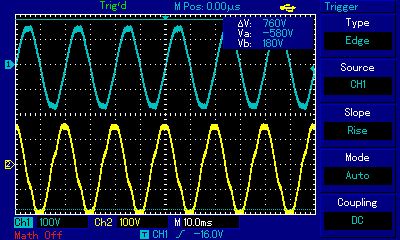

Matthias S. schrieb: > Hilfswicklung andere Charakteristik als die Hauptwicklung hat. Bei meinem Motor beide Wicklungen sind gleich. Kondensator hat Kapazität (es sind zwei Kondensatoren parallel) 170 mikrofarad. Dieses Projekt muss noch erweitert werden um % von der Hauptwicklung Spannung auf Hilfswicklung.
#6165652
Danke für das Oszillogramm. So mit Totzeiten hätte ich das gerne. Siehe Bild. Für die phasenverschobene genau so. B. P. schrieb: > Kondensator hat > Kapazität (es sind zwei Kondensatoren parallel) 170 mikrofarad. Das ist viel. Drehstrommotor in Steinmetz-Schaltung? https://info.elektro-kahlhorn.de/drehstrommotor-steinmetzschaltung/ LG old.

@skorpionx: Ich bin jetzt mal den Sourcecode durchgegangen, wundere mich aber, warum du dir so viel Mühe gemacht hast. Es wäre ganz einfach, wenn du nur die Tabelle geändert hättest und den dritten Ausgang, den du ja nicht benutzt, einfach nicht aufgebaut hättest. Nicht, das ich es nicht schätze, aber du ersparst dir eine Menge Arbeit.
Matthias S. schrieb: > Es wäre ganz einfach, wenn du nur die > Tabelle geändert hättest und den dritten Ausgang... Nein. Nicht nur das... B. P. schrieb: > Beide „Output Compare Register“ A und B haben jetzt den > gleichen Modus: setzen bei der fallende Flanke (zählen > vom TOP zu 0) von Timer.Aber nur einen Compare Register, > abhängig vom Vorzeichen, wird mit dem Sinuswert beschrieben. > Beim Plus Vorzeichen wird mit dem Sinuswert Register A > beschrieben und Register B mit 0. Umgekehrt beim Minus > Vorzeichen wird Register B mit dem Sinuswert beschrieben > und Register A mit 0.

Interessant ist, wie die PWM für die Sinusform aussieht. Es macht ja einen Unterschied ob Du für einen Sinusmomentanwert zwischen den Rails hin- und her polst oder mit Sollpolarität schaltest. So wie Deine Oszillogramme aussehen, hast Du das ja im Griff. :) LG old.
hinz schrieb: > Und was willst du damit sagen? Ich glaube, das der TE damit plant, die Enstufen 'diagonal' also über Kreuz anzusteuern. Das ist aber hier gar nicht nötig, denn es reicht ja, zwei gegenphasige Sinussignale in die Tabelle zu programmieren und man wäre fertig. Es ist auch ganz ohne Änderung möglich, wenn man die 'PURE_SINE_DRIVE' Option wählt und zwischen 2 Endstufen den Sinus abzapft.
#6168949
Matthias S. schrieb: > hinz schrieb: >> Und was willst du damit sagen? > > Ich glaube, das der TE damit plant, die Enstufen 'diagonal' also über > Kreuz anzusteuern. Das ist aber hier gar nicht nötig, denn es reicht ja, > zwei gegenphasige Sinussignale in die Tabelle zu programmieren und man > wäre fertig. Es ist auch ganz ohne Änderung möglich, wenn man die > 'PURE_SINE_DRIVE' Option wählt und zwischen 2 Endstufen den Sinus > abzapft. Er, und auch Darius, haben nicht verstanden wie so eine Endstufe an induktiver Last kommutiert.
Matthias S. schrieb: > Es ist auch ganz ohne Änderung möglich, wenn man die > 'PURE_SINE_DRIVE' Option wählt und zwischen 2 Endstufen den Sinus > abzapft. Dann bekommt er doch wegen dem Spannungsverdoppler am Eingang dan 650V auf die Haupt- (oder Hilfswicklung, je nachdem welche er zwischen die 2 Endstufen schaltet). Wie schließt er dann seine andere Wicklung an? An der dritten Endstufe? Seinen Schaltplan würde ich gerne mal sehen. Leider verstehe ich von dem was er geschrieben hat überhaupt nichts (vermutlich ist Deutsch nicht seine Muttersprache, hier wäre Englisch besser gewesen).
Timo N. schrieb: > Wie schließt er dann seine andere Wicklung an? An der dritten Endstufe? Das weiss ich auch nicht, ich habe mir ja nur mal das Programm angesehen. Wie ich oben schon schrieb: Beitrag "Re: Frequenzumrichter für Wechselstrommotor." wäre es sinnvoll, vier Endstufen zu haben und die Wicklungen des Motors aufzutrennen, dann jede Wicklung zwischen zwei Endstufen zu hängen. Damit sollte es ohne Probleme gehen, auch einen Kondensatormotor brauchbar zu steuern.
#6169093
Matthias S. schrieb: > wäre es sinnvoll, vier Endstufen zu haben und die Wicklungen des Motors > aufzutrennen, dann jede Wicklung zwischen zwei Endstufen zu hängen. > Damit sollte es ohne Probleme gehen, auch einen Kondensatormotor > brauchbar zu steuern. Zweifellos.
#6169147
hinz schrieb: > Zweifellos. Aber wozu vier Halbbrücken, wenn es zwei genau so tun? Siehe Hardware dort: Beitrag "Re: Arduino Kondensatormotor Drehzahlsteuerung" LG old.
Matthias S. schrieb: > Damit sollte es ohne Probleme gehen, auch einen Kondensatormotor > brauchbar zu steuern. Vorausgesetzt alle 4 Wicklungsanschlüsse sind abgreifbar. Kommt vermutlich nicht so oft vor, weil nach meiner Recherche die meisten kommerziellen VFD für Kondensatormotoren nur 2 Anschlüsse haben (den Kondensator also drin lassen). Aber basteln kann man ja.

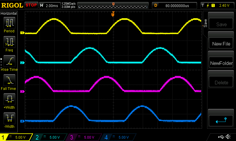

Aus der W. schrieb: > So mit Totzeiten hätte ich das gerne. Siehe Bild. > Für die phasenverschobene genau so. Und so schaut die PWM dazu aus: https://www.sciencedirect.com/topics/engineering/pulse-width-modulation Figure 41.21. Pulse-width-modulated (PWM) converter voltage waveforms Matthias S. schrieb: > Seufz - das kann deine Hardware nicht, weil sie nicht Tri-State fähig ist. Meine Tri-State Ansteuerung sieht so aus: Beitrag "Re: Arduino Kondensatormotor Drehzahlsteuerung" Weil ich das noch nicht anders programmieren kann. LG old.
#6174830
Aus der W. schrieb: > das kann deine Hardware nicht, weil sie nicht Tri-State fähig ist. Du hast nicht im geringsten verstanden wie die Endstufe kommutiert. Dein Tri-State ist schlicht für die Katz.
Beitrag #6174846 wurde von einem Moderator gelöscht.
Ich persönlich kenne kein Drehstromnetz mit Tristate Zuständen. Scheint also für den angegebenen Zweck nicht nötig zu sein. Wenn man aber Tristate haben möchte - selbstverständlich können die Endstufen sowas - machen sie ja auch, wenn die Totzeit gerade läuft. Sonst würde es ja rummsen. Ich jedenfalls stelle mal wieder fest, das da noch eine Menge Grundlagen fehlen und das der Typ den Thread hier weiterhin kapert. Verzieh doch doch bitte in deinen eigenen, Darius. Mist, ich habe mich wieder von dem Typ zu einer Antwort hinreissen lassen. Aber so einen Unsinn unbeantwortet zu lassen, wäre auch nicht richtig.

Matthias S. schrieb: > wenn du nur die > Tabelle geändert hättest Die Tabelle passt nur für 120 Grad Verschiebung. Beim Versuch auf 90 das zu ändern passiert das was man im File sehen kann. Werte grösser als 255...
B. P. schrieb: > Die Tabelle passt nur für 120 Grad Verschiebung. Beim Versuch > auf 90 das zu ändern passiert das was man im File sehen kann. > Werte grösser als 255... Nö. Der Wertebereich bleibt immer bei 0-255, weil das die Werte für die Timer sind. Man muss aber die Sequenz ändern. Geht man die Tabelle von oben bis unten durch, ist z.B. in der ersten Spalte (Phase U) ein Sinus, der bei 128 anfängt (sozusagen Zerocross), um dann eine komplette Sinusperiode bis zum letzten Wert zu bilden. Phase V ist um 120° gegenüber Phase U verschoben, erreicht also die 128 bei Wert[64], Phase W ist bei 240° [128] im Zerocross. Bei 180°[96] z.B. fällt der Wert der ersten Spalte gerade wieder durch die 128. Damit das nochmal klarer wird, habe ich die Gradzahlen mal in die anhängende Tabelle geschrieben, die im Projekt für 'Pure Sine Drive' benutzt wird. Jeder Schritt in der Tabelle entspricht einem Drehwinkel von 1,875°, da SINE_TABLE_LENGTH = 192. Also 360/192 = 1,875
