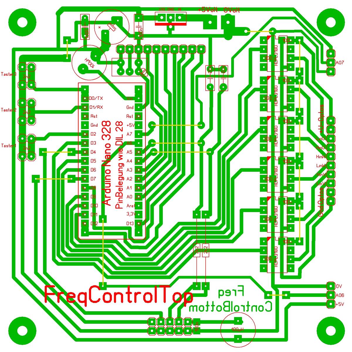

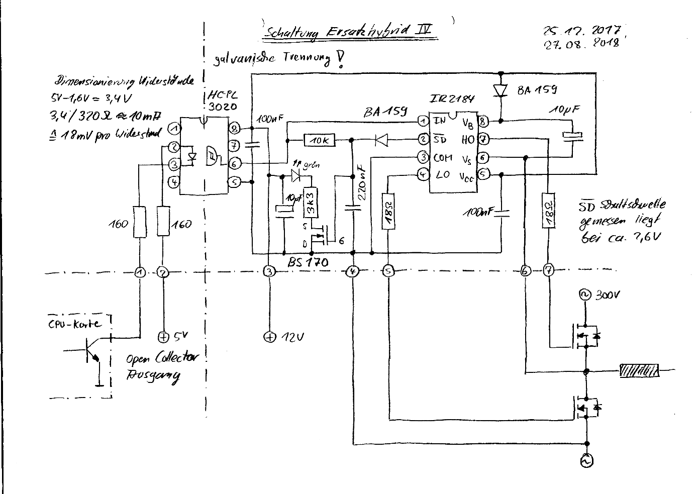

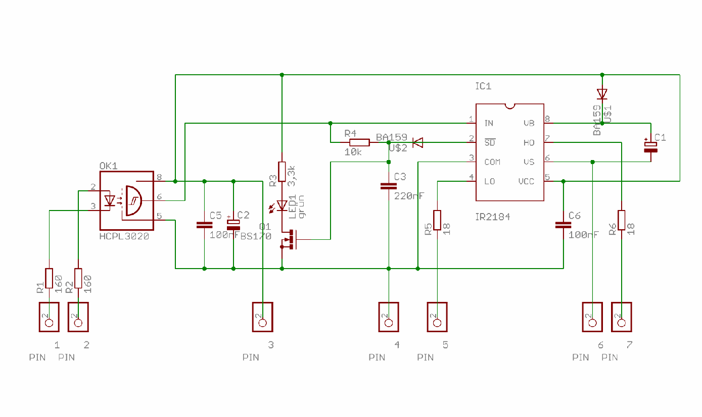

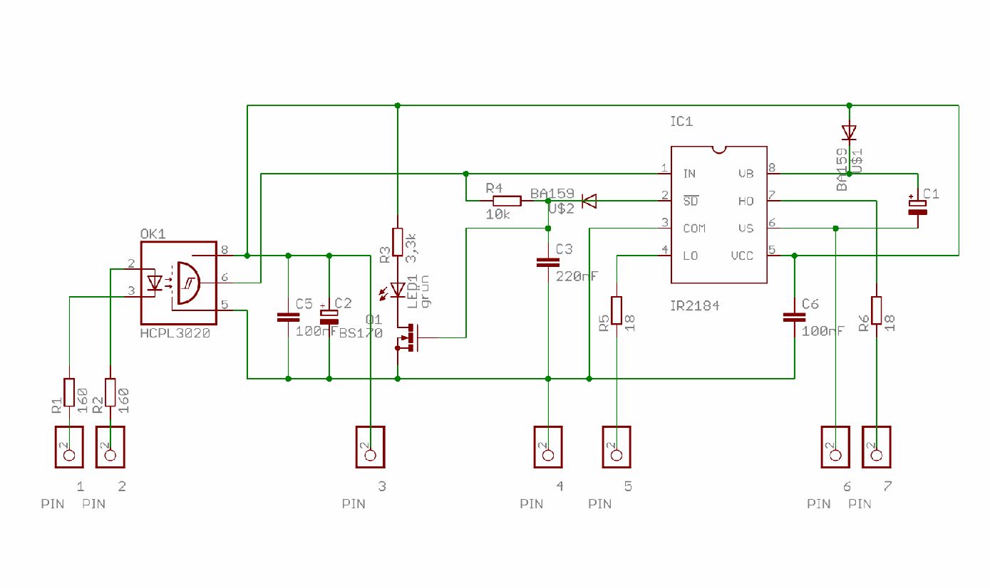

Mir ist eins aufgefallen:
Die IR2110/2113 kannst Du schlicht weglassen.
Der HCPL-3120 ist ein IGBT-Treiber mit 2,5A Ausgangsstrom.
Also IR auslöten, Drähte vom HCPL-3120 zu den Gate und
Source-Anschlüssen.
> Source-Anschlüssen.
Theoretisch hast du natürlich recht, die IR Treiber haben allerdings
eine interne 'Verriegelung' gegen gleichzeitiges Durchsteuern der Low
und Highside und sie bieten den Shutdown Eingang. Man könnte den
Shutdown mit den Optokopplern so realisieren, das ihnen im Fehlerfall
die Vcc abgeschaltet wird, wäre also eine Möglichkeit zum
Experimentieren.
Wenn man übrigens einen Moment drüber nachdenkt, wird die Versorgung der
Highside Optokoppler ohne Ladungspumpe zu einem richtigen Abenteuer.
Insgesamt sind das dann nämlich 3 DC/DC Wandler, von denen jeder einen
Highside Koppler antreibt.
Gregor B. schrieb:
> Also IR auslöten
Hehehe, die IRs sind bei mir nach den Erfahrungen mit Halbbrücken immer
gesockelt :-)

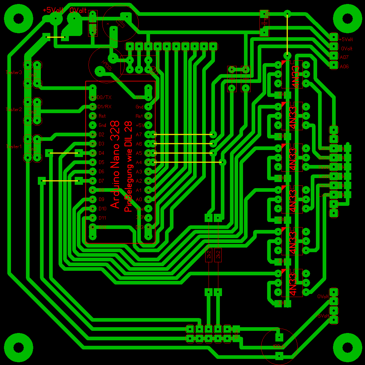

von Anja M. (an_ja)
habe die Diskussionsseite leider erst jetzt entdeckt:
Beim ersten überfliegen des Artikels hatte mich gewundert daß im Foto
insgesamt 6 Optokoppler verbaut sind aber im Schaltplan nur 2 gezeichnet
sind.
Bis mir dann auf den zweiten Blick klar wurde: Ja klar, ist ja Drehstrom
und nur eine Phase der Endstufe gezeichnet.
Ist aber für jemanden der in Leistungselektronik bewandert ist sicher
selbstverständlich. Für mich wäre es einfacher lesbar gewesen wenn da
noch ein Hinweis im Schaltplan wäre. (Block V,W wie Block U)
Ansonsten würde ich bei Bedarf die Schaltung sofort nachbauen.
Gruß Anja
von Gregor B. (Gast)
> und Highside
Nein, haben sie nicht, sieh' Dir mal das Schaltbild an, die einzigen
Verbindungen zwischen den beiden ist UV-Detect und Shutdown.
Wir benutzen den IR2112S, IR2113S und IR2213S und da kannst Du alle
IGBTs gleichzeitig einschalten.
Das sind nämlich unabhängige High- und Low-Side-Treiber und keine
Halbbrückentreiber, die die Verriegelung haben.
Probiers mal aus. Ich habe hier Testschaltungen mit 3 simplen Tastern
und auch mit MCs, die HS,LS und SD ansteuern. Wenn du gleichzeitig HS
und LS einschaltest, passiert da kein Shoot-Through. Das Datenblatt
erwähnt auch nicht, das nach einem Shutdown erstmal LS aktiviert werden
muss, bevor die HS wieder aktiviert werden kann. Ausprobiert mit IR2110
und 2113.

Hi
der HCPL-3120 sollte nach Applikation (Avago Datenblatt S.18, Bild 25)
mit Open-Kollektor angesteuert werden. Das verbessert das
Schaltverhalten.
Da wir die Steuerung mit diskreter Logik (74HC) machen habe ich einen
BC548C dafür verwendet. Der benötigt dann eine RC-Parallelschaltung auf
seine Basis (10kOhm || 100pF) damit der richtig zackig geht (
http://www.mikrocontroller.net/articles/Pegelwandler -> Pegelwandler mit
Transistor, invertierend).
Zum Versogen der Halbbrücken verwenden wir Recom DCDC-Wandler (5->15V)
Typ RxxP2, jeweis 2 Stück.
Als eigentlichen Treiber verwenden wir einen TI ucc37322. Damit kommt
man locker im Leerlauf auf Schaltfrequenzen im mittleren kHz-Bereich
(mit reiner Zeitverriegelung).

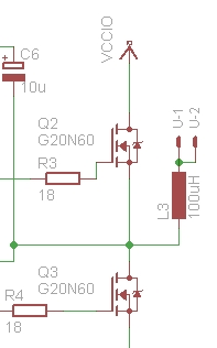

Frage zur Schaltung:
Warum so viel L (L3) und so wenig C (Snubber über IGBT)?
> Schaltverhalten.
Kan man machen, ist aber in dieser Applikation nicht unbedingt nötig
oder von Vorteil. Wichtig ist hier ja, das alle 6 OKs die gleiche
Verzögerung liefern, der benötigte Vorwärtsstrom von 10mA ist jedenfalls
kein Problem für den direkten Anschluss an den MC. Die eigentliche
Schaltflanke wird in meiner Schaltung ja von den IR2110/13 geliefert,
die auch noch mal interne Schmitt-Trigger am Eingang haben.
Man kann aber natürlich zwischen MC und OK noch einen Opencollector
Buffer setzen.
Wer sich die Mühe machen will, mit den HCPL direkt die IGBTs/MOSFets
anzusteuern und DC/DC Wandler zu nehmen, sollte das dann auf jeden Fall
tun.
Die IR mit der Ladungspumpe vermeiden halt die recht aufwendigen DC/DC
Wandler, die dann ja zumindest für jede Highside notwendig wären.
Das ist sehr abhängig von der benutzten Last. L3 flacht die
Schaltflanken nur ein wenig ab, ohne sie komplett zu verrunden, Sinn ist
hier lediglich, Störungen im KW Bereich zu verkleinern. Cs am Ausgang
wirken sich sehr negativ auf die Verlustleistung aus und müssten recht
schaltfest sein. Der FU ist auch nicht dafür gedacht, geglättete
Sinusausgänge zu liefern, sondern durchaus die PWM zum Motor
'durchzureichen'. Die Motorinduktivität sorgt für den Rest. Das wird
übrigens in nahezu allen kommerziellen FUs auch so gemacht und erklärt
auch, warum alle Hersteller empfehlen, isolationsfeste Motore zu
benutzen.

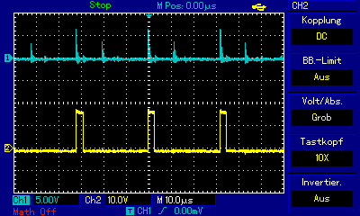

Juergen G. schrieb:
> Ich habe auf der Lastseite einen IR2130 und 6 IRF840 verwendet.
Den IRF2130 habe ich noch nie verwendet, lt. Datenblatt scheint er aber
eine fest eingestellte Totzeit zu haben. Wenn du die geeigneten
Messmittel hast, oszillografiere doch mal die Spannungsverläufe am Shunt
und sieh, ob da evtl. Shoot-Throughs passieren, also starke
Spannungsspitzen am Shunt. In diesem Fall (wenn du meine Schaltung
verwendest) würde am Shutdown Ausgang der Schutzschaltung immer wieder
durchgeschaltet. Eine LED an diesem Ausgang zeigt dir evtl. auch an,
wenn da Überstrom fliesst.
Zum Experimentieren kannst du auch mal die Totzeit höher drehen, ich bin
mir allerdings nicht sicher, was der IR2130 da macht.
Der IRF840 ist ein relativ altes 'Schlachtschiff' und hat voll
durchgesteuert immerhin noch 0,85 Ohm, wird also schon warm. Du musst
unbedingt darauf achten, das er satt durchgesteuert wird, Vcc am IR2130
sollte also gut bei 12 Volt oder mehr liegen. Im Zweifelsfall poste doch
mal ein Schaltbild deiner Endstufe.

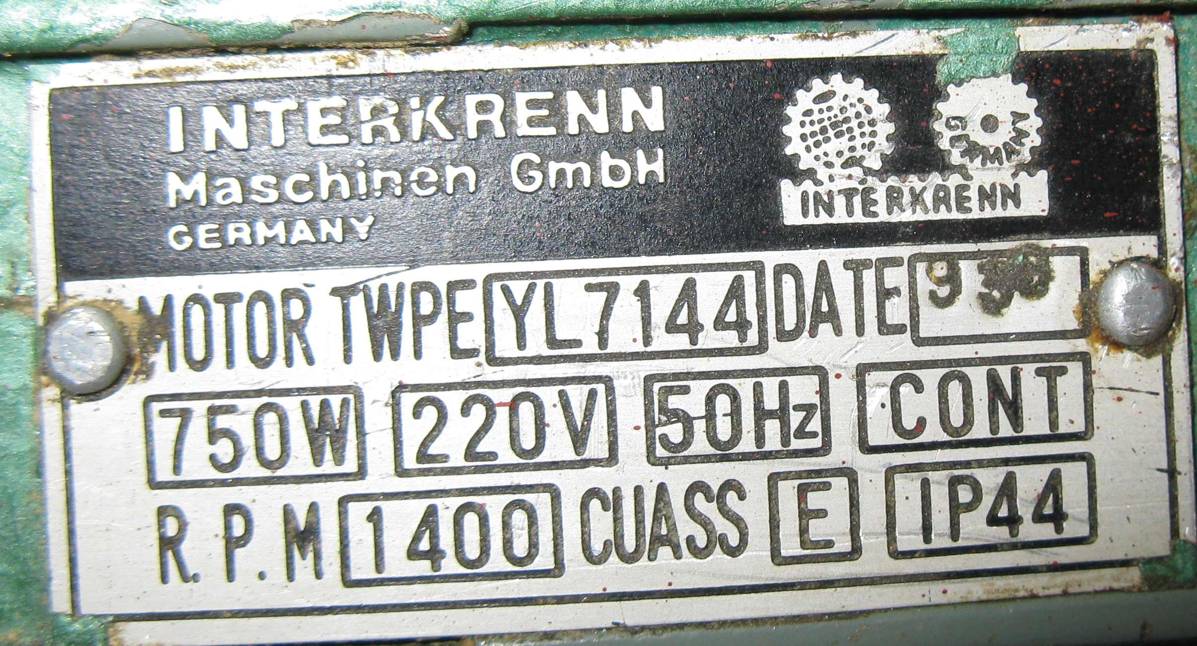

Ich möchte diesen Frequenzumrichter für den Motor von meiner Drehbank
verwenden. Der Motor ist Zweiphasig. Eine Phase wird durch einen
Kondensator versorgt. Ich werde nur zwei Phasen vom Frequenzumrichter
verwenden und den Kondensator eliminieren. Ich habe nur Gedanken wie es
mit nur einer Phase und dem Kondensator wäre... Vielleicht kann jemand
die Antwort...

von skorpionx (Gast)
Ezis B. schrieb:
> Der Motor ist Einphasig..
Der Motor hat zwei gleichen Wicklungen.  Eine Wicklung wird über
Kondensator versorgt. Der Motor wie in  Steinmetzschaltung:
http://de.wikipedia.org/wiki/Steinmetzschaltung
Kann man so einen Motor nicht als zweiphasig bezeichnen...?

Das ist entweder eine Steinmetzschaltung oder ein (wahrscheinlicher)
Kondensatormotor. Diese Motore lassen sich nur sehr widerwillig und in
einem engen Drehzahlbereich regeln, denn der Kondensator ist für die
normale Arbeitsdrehzahl/Frequenz optimiert. Kurz: Nicht geeignet zum
Betrieb am Frequenzumrichter.

Übrigens gibt die Grösse des Kondensators schon einen Hinweis. Man
rechnet bei Steinmetz mit ca. 60µF/kW, der Kondensatormotor besitzt
wesentlich kleinere Werte.

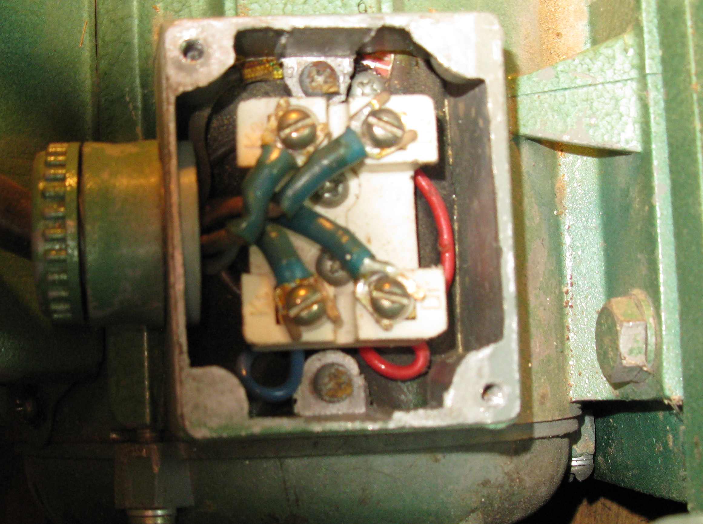

Bevor du das tust, mach doch mal bitte ein Foto vom Motoranschlussfeld
und sag uns, wie gross der Kondensator ist.
von Arne P. (ob3lix)
skorpionx schrieb:
> Ich werde versuchen den Motor mit zwei Phasen zu versorgen.
> Der Kondensator wird selbstverständlich entfernt. Ich werde
> dann auch mit der Phasenverschiebung experimentiert.
aber dann den FU nur mit 230V versorgen! Sonst werden deine Wicklungen
zu kurzlebigen Heizungen ;-)
Der Kondensator hat 50 µF Kapazität.
Das klingt doch gut. Wenn du den Kondensator entfernt hast, miss bitte
mal zumindest ohmsch den Widerstand der drei Wicklungen. Wenn die alle
gleich sind, spricht nicht viel dagegen, den FU anzuschliessen,
allerdings natürlich mit allen 3 Phasen(!). Mit nur 2 Phasen wird da
nicht viel passieren ausser einem brummenden Motor und seiner
Unwilligkeit, sich zu drehen.
Das ist bei der Schaltung sowieso gegeben.

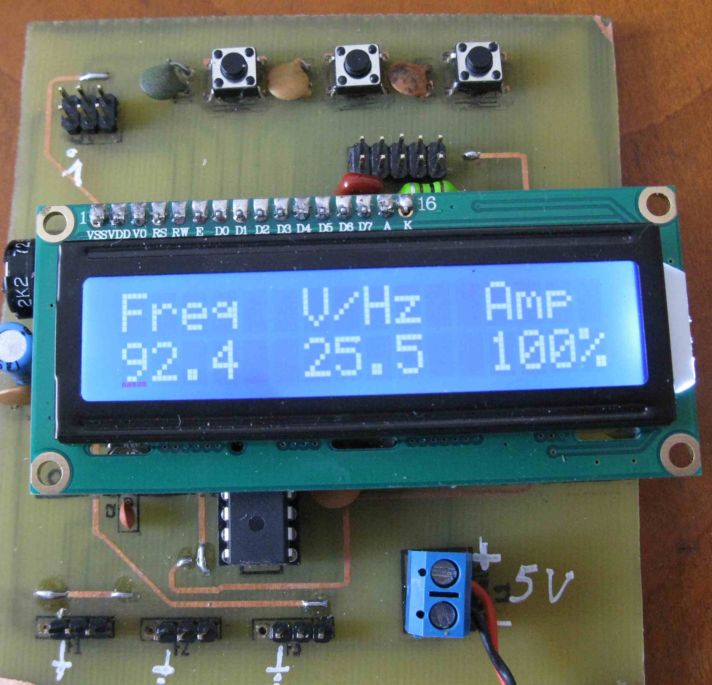

Ich habe schon CPU-Teil mit ATmega328 mit 16Mhz Quarz. Man sieht
auf dem Display Zahlen und man kann sie editieren mit Tasten. Nur die
Anzeige ist dunkel und lässt sich nicht mit dem Kontrast Poti heller
machen. Wahrscheinlich sind fuses nicht richtig eingestellt.
Low Fuses habe ich mit 0xF7 eingestellt. Ich bin beim Atmel neue und
bitte um Hilfe. Wie soll ich fuses einstellen?
von Jörg B. (joerg-sh)
Der Kontrast vom LCD wird mit dem Poti eingestellt und hat nichts mit
dem Atmega zu tun. Ist doch auch gar nicht mit dem Atmega verbunden.
Das weiß ich. Bitte schreibt nur das was zur die Lösung etwas bringt.
Ich vermute, dass etwas mit Frequenzteilung nicht stimmt.
Dafür gibt es prima Fuse Rechner im Internet, z.B. der hier:
http://www.engbedded.com/fusecalc
Dein Mega328 sollte auf Full Swing Crystal, lange Reset Zeit (ist
eigentlich egal, aber langer Reset schadet nichts), kein CLKDIV8, und
praktischerweise auf gesetzte EESAVE Fuse gefused werden, damit du nicht
immer wieder den EEPROM beschreiben musst, wenn du eine andere Software
Version reinspielst.

Deswegen finde ich die blauen LCD nicht besonders. Das Foto meines
Kontrollerteils ist ohne Hintergrund Beleuchtung gemacht und trotzdem
gut lesbar.

Das sieht doch gut aus. Du hast zwar im Moment ein enormes V/Hz
Verhältnis eingestellt, aber das kommt dann mit dem Motor...
Ich bin nicht sicher wie ich den Motor (U,V,W...) einschließen sollte.
Rätselhaft ist für mich Z.B. die Verbindung U1 zu U2 auf dem Schaltbild
(sehe oben...). Jede Endstufe wird versorgt über eigenen L4 oder alle
Endstufen werden durch einen gemeinsamen L4 ?
> (sehe oben...).

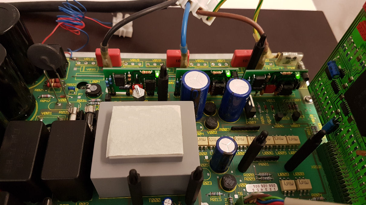

Auf meinem Board sind doppelte Klemmen (siehe das Foto vom
Endstufenteil) für die Phasenausgänge und die zweite Klemme ist ein
reiner Messpunkt(und macht die Klemme stabiler).
Du schliesst den Motor also zwischen U,V, und W an, wie bei jedem FU,
die V und W Endstufen sind im Schaltplan ja weggelassen. Im Foto ist das
weisse Kabel der Ausgang zum Motor.
Ich speise (und so stehts ja im Schaltplan) die Endstufen mit VCCIO, und
das kommt erst hinter der gemeinsamen L4. Du kannst aber gerne auch für
jede Endstufe eine extra L4 einbauen, Vorteile gibts aber nicht viele,
ausser das pro L weniger Strom fliesst und du etwas kleinere
Drahtstärken wählen kannst.

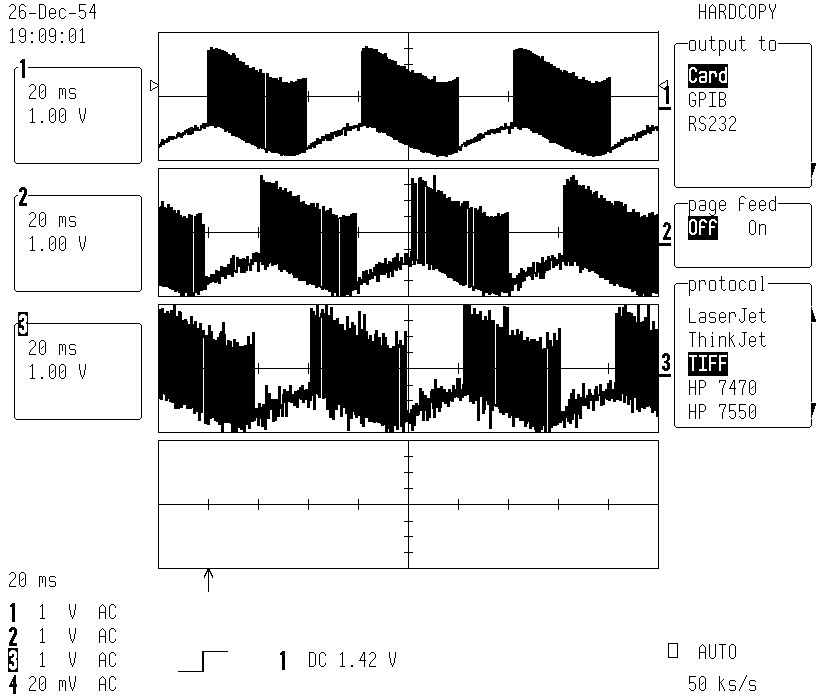

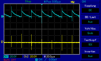

von Michael (Gast)

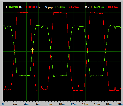

Ach ja, habe noch was!
Schau dir mal bitte den Dateianhang an. Da sind im Dach so komische
Zacken drin, die ich mir nicht erklären kann. Rot ist direkt am MCU-Port
aufgenommen und grün hinter einem invertierenden NPN-Transistor.
Offensichtlich kommt das "Signal" schon so aus der MCU. Ich hätte jetzt
auf die Sinustabelle getippt, aber das wäre wohl schon jemanden
aufgefallen. Hast du eine Erklärung dafür?
Michael
Michael schrieb:
> Allerdings sind die entsprechenden Ports PC4/5 schon mit dem
> Feature-Port verbunden um analoge Werte zu lesen. Könnte man diese Ports
> anderswo hin verlegen, so dass PC4 und 5 für den I2C freiwerden?
Ja, das geht natürlich. In demm Moment, wo du ein I²C Display benutzt,
werden ja auch ADC0 bis ADC3 frei, die bisher die Datenleitungen zum
HD44780 LCD waren. Auf diese Kanäle kannst du dann die ADC ISR umbauen.
Wenn du dir die Deklarationen in vfd.h anschaust, siehst du, das das
recht einfach geht:
//! The ADC channel where the analog frequency control is connected.
#define ADC_CHANNEL_FREQUENCY   4
//! The ADC channel where the analog V/Hz input is connected.
#define ADC_CHANNEL_AMPLITUDE     5
Das musst du nur auf die gewünschten ADC Kanäle ändern.
Die 'Zacken' sind normal, das sind die Dächer der 'Popo' Kurven, die zur
Ansteuerung von Motoren etwas besser geeignet sind als reine
Sinuskurven.
Allerdings stimmt da was mit der Abtastrate des Oszis nicht, denn ich
kann die eigentliche PWM nicht sehen, sondern nur was gemitteltes. Die
Güte des Oszibildes ist also nicht optimal.
Zu den 'Popokurven' findest du im Netz einige Erklärungen, und auch in
der Application Note Atmel AVR447.
von Michael (Gast)
Ja super!
ich habe nämlich nur noch die seriellen Displays. Das, was ich gerade
benutze ist ziemlich zerkratzt (stammt aus dem Recycling).
Das Problem mit der Kurvenform habe ich inzwischen auch erkannt. Habe
mir in Excel aus der Tabelle ein Diagramm gemacht. Und dann dachte ich
mir schon, dass das wohl so stimmen muss.
Wenn es dir nichts ausmacht, hätte ich da noch ein paar Fragen.
Da ich, bis auf den MC, noch keine Hardwarekomponenten habe, habe ich
auf einem Steckbrett inkl. MC (328P, 16MHz) sechs npn-Transistoren
(SF126D) jeweils paarweise E-C zusammengesteckt und die drei
Motorwindungen eines Festplattenmotors daran angeschlossen. Der vierte
Draht (niedriegster Widerstand) bleibt offen. Die sechs Basiswiderstände
haben jeweils 220 Ohm. Ich weiß natürlich, dass das nicht so toll ist,
aber die Transistoren werden einigermaßen durchgesteuert. Nur läuft der
Motor nicht von selbst an. Und bei der geringsten Belastung oder wenn
ich die Frequenz bis etwa 150 Hz hochfahre gibts einen Ruck und er
steht. Ist das ein prinzipelles Problem mit dieser Art Motor? Bei einem
normalen 3-Phasen-Motor, beispielsweise einer Werkzeugmaschienen, wurde
doch früher auch nur in Dreieck-Schaltung gestartet und dann optional
nach dem Anlauf auf Stern umgeschaltet.
Genau umgekehrt. Die Art des Motoranlaufs nennt sich
Stern - Dreieck - Schaltung.
Der Motor wird in Sternschaltung angefahren und danach in
Dreieckschaltung umgeschaltet.
gehört zwar nicht direkt zum Thema, ist aber so.

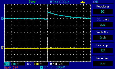

Überstromschutz funktioniert falsch? Ich zeige zwei Oszi-Bilder. Kanal 2
Spannung auf dem R7 und Kanal 1 auf dem SD-Pin. Das alles ohne Belastung
(kein Motor)! Für bessere Übersichtlichkeit habe ich das nur für eine
Phase aufgenommen. Als IGBT habe ich FGH40N6S2D verwendet. Was für eine
Ursache kann das sein?..
skorpionx schrieb:
> Was für eine
Sieht nach Shoot-Through aus. Wenn ich das richtig interpretiere, sind
auf dem Shunt Spitzen von über 20V, das riecht also nach Überstrom. Dreh
die Totzeit hoch, wie im Artikel beschrieben.
> die Totzeit hoch
Ja alles O.K.
Übrigens danke für die Oszillogramme, die sollten einem anderen
Nachbauer dabei helfen, solche Probleme einzugrenzen, ist ja im Artikel
nur als Prosa beschrieben. Man kann entweder am SD Pin diese Rampe
abfragen oder direkt am Shunt die Spitzen. Die Rampe entsteht durch den
Elko am Eingang der Überstromerkennung.
Unter Beobachtung der Spitzen am Shunt (ohne Last) kann man nun die
Totzeit justieren, so das die Spitzen gerade verschwinden. Ich habe noch
eine LED am SD Eingang, die bei Überlast anfängt, zu leuchten.
Es scheint dass etwas mit der Wirkung von der Totzeit nicht stimmt. Oben
habe ich zwei Oszi Bilder vom der Spannungen  auf Gates  vom High Kanal
(CH1) und Low Kanal (CH2).Eine Zeit 0x08 (das ist Minimum...) und das
zweite Bild mit Totzeit 0x60. Totzeit wird nur eingeführt zwischen der
fallende Flanke vom Low Kanal und steigende Flanke vom High Kanal. Und
das ist gefährlich...
Miss mal bitte die Signale am Ausgang des MC. Die entsprechende Routine
ist das hier:

Diese Routine ist biser unauffällig gewesen und wird von Atmel auch so
verwendet (AVR447). Interessant ist also, was du für Treiber verwendest
und wie deine Endstufe aussieht. Da die Highside bei dir überhaupt nicht
auf die Einstellung der Totzeit reagiert, vermute ich da einen Fehler in
der Hardware.

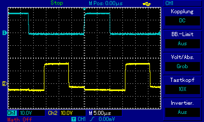

Totzeit funktioniert. Im Anhang zwei Oszibilder. TotZeit_0x08  ist mit
Totzeit 0x08 und TotZeit_0x30 mit Totzeit 0x30 . Masse vom Oszi hängt am
Verbindung zwischen Q2 und Q3 (VS vom IR2110), Kanal 1 (blau) am Gate
vom Q2 und Kanal 2 (gelb) am Gate vom Q3. (Leider beide Kanäle haben
gemeinsame Masse...)
Vielen Dank für die Ozillogramme!
Man sieht jetzt auch gut, warum eine kleine Totzeit den Einstellbereich
maximiert und umgekehrt eine sehr hohe Totzeit den Bereich unnötig
einschränkt.
Wer möchte, kann MIN_DEADTIME verkleinern und mit Totzeiten nahe der
null experimentieren, aber das ist natürlich gefährlich und erfordert
sehr schnelle Endstufen.

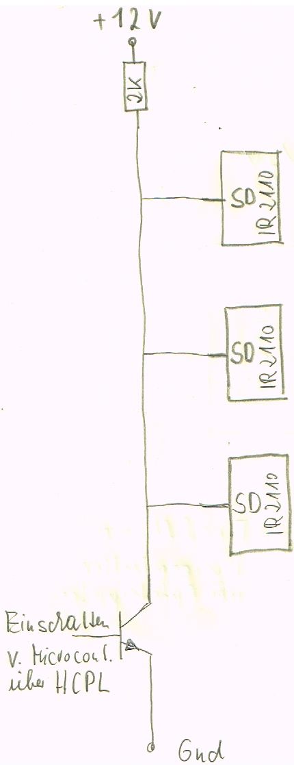

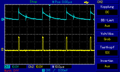

Ich habe Zweifeln ob Überstromsicherung richtig arbeitet. Im Zustand
ohne Überstrom liegen SD-Pins von IR2110 „in der Luft“. Das Bild1 zeigt
das Ergebnis. Kanal1 ist die Spannung auf SD und Kanal2 ist die Spannung
auf Pin 10. Es scheint als ob die  interne Kapazität von SD-Pins beim
Einschalten vom High Transistor Q2 geladen wurde. Nach dem ich SD-Pins
über einen Resistor 1.6 K auf Masse eingeschlossen habe,hat sich das
Oszibild etwas geändert. Das  Ergebnis zeigt  Bild2. Trotzdem sieht man
weiter diese Picks. Das alles habe ich aufgenommen ohne Spannung auf dem
Shuntresistor (R8 auf Masse...). Man könnte auch weiter nach unten mit
dem Resistor   1.6 K gehen aber die Leistungsverluste auf dem Resistor
und auf dem Transistor  T2 müssen berücksichtigen werden.
Eine Alternative wäre eine  Schmitt-Trigger Schaltung. Transistor T2
(n-p-n)wäre dann im Unterstrom immer in der Sättigung.
skorpionx schrieb:
> Im Zustand
Nein. Die SD Pins (und auch HIN und LIN) verfügen über interne
Pulldowns, wie man dem 'Functional Block Diagram' im Datenblatt
entnehmen kann.

Zur Info mal das Layout der des Controlteils.
MfG
Hans
Ich hoffe aber, das du nicht wirklich die langsamen 4N33 zu benutzen.
Denke daran, das die PWM Frequenz etwa bei 15kHz liegt, da kommst du mit
den Darlington-OK (was sie nochmal langsamer macht) nicht weit.
6N137, HPCL2630 sind z.B. geeignete Typen.
von Hans L. (holzwurm56)
Hallo Matthias,
ich habe das jetzt geändert und benutze die HCPL3180 als galvanische
Trennung. Ich würde gerne als Leistungsteil die integrierte Brücke
IRAMX20up60a nehmen.
http://www.irf.com/product-info/datasheets/data/iramx20up60a.pdf
Die hat aber wohl eine negative Logic ( open Emmitter pins ).
Könnte ich die trotzdem nehmen? Kann ich die Ansteuerung von den
HCPL3180 invertieren? Würde das funktionieren?
MfG
Hans
Das sollte funktionieren, wenn du die Polarität der OC Ausgänge im
Programm umdrehst. Allerdings musst du peinlich darauf achten, das
Hallo Matthias,
ich versuche jetzt das Leistungsteil diskret aufzubauen. Nur zur
Sicherheit, wenn der Shutdownanschluß auf Spannung liegt ist der IR2110
abgeschaltet, auf Ground ist er aktiv? In ähnlichen Schaltungen mit dem
IRFP260N sind danach noch 6 Dioden MURS360, brauchst Du die nicht?
MfG
Hans
Hans L. schrieb:
> Nur zur
So isses.
Hallo Matthias,
kann das einschalten von den Treibern so funktionieren?
Vielen Dank für deine Antwort
Hans
Wenn du dem Transistor noch einen Basisvorwiderstand spendierst, sollte
das klappen. Ein leuchtender HCPL schaltet dann die Treiber ein. Die
Überstromsicherung hast du damit allerdings erstmal lahmgelegt.
Per Software ist das einfacher. Wenn du die Routine
'DisablePWMOutputs()' für deine Zwecke benutzt, ist das praktisch das
gleiche und spart Hardware.

von Carl D. (jcw2)
@Hans Lang:
Dein Layout solltest du noch mal etwas überarbeiten. Der Platz zwischen
den OK-Beinchen reicht knapp als Luftstrecke zwischen 230VAC<->Bediener.
Aber nur wenn er auch frei bleibt. Kupfer hat dort nichts zu suchen. Und
an anderen Stellen besteht zwischen den netzführenden Leiterbahnen und
denen aus dem Niderspannungsteil ein Abstand von nur ca 1mm. Das kann
mehr als weh tun!
Mit dem Leistungsvermögen des Stromnetzes ist nicht zu spaßen.

von grundschüler (Gast)
Matthias S. schrieb:
> nur den Cursor
Das war das Problem. Cursor wird nicht angezeigt.
Externe Referenz ist die Küchenuhr, mit der der Sekundentakt abgeglichen
ist.
Du scheinst ein Display zu haben, bei dem der Unterstrich fehlt.
ich benutze i2c-lcds ohne Cursor. Nach der Umstellung fehlte dann
zwangsläufig der Cursor. Dadurch das Problem mit der Anzeige.
Beim Zeittakt fällt auf, dass sich Taktfrequenz nach Reduzierung der
Amplitude unter 100% um ca. 5% verlangsamt. Wie kann das sein? Setzt der
Takt bei Berechnung der Amplitude aus?

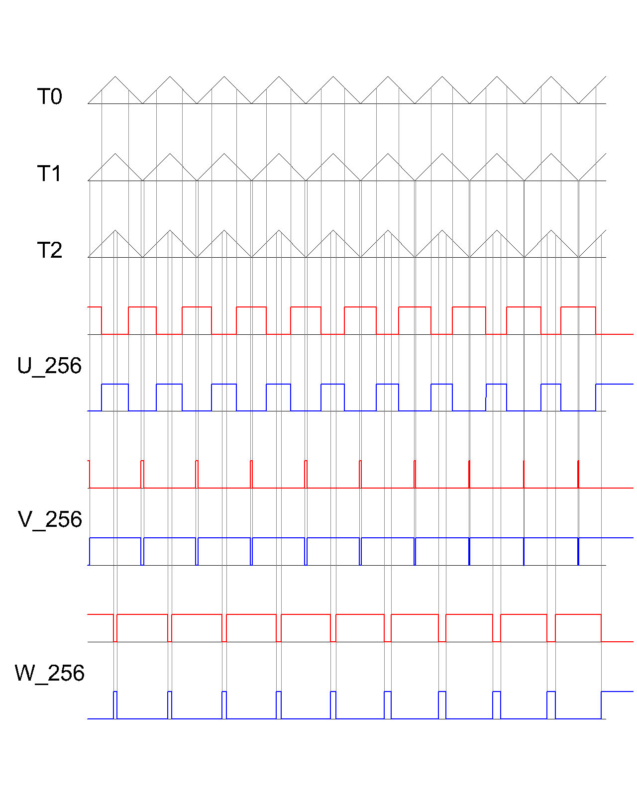

> Da die Timer übrigens im 'Phase Correct Mode' betrieben werden, liegt
> die Refreshrate bei 31,25kHz. (16Mhz/512)
Alternativer Ansatz wäre gewesen die Timer im Sägezahnmodus mit
doppelter Frequenz zu betreiben (/256). Man hätte die Frequenz durch
Verkleinerung der Auflösung vergrößern können, indem man beim Überlauf
die Zähler TCNTx z.B. auf 128 setzt, wodurch sich die Frequenz
verdoppelt aber immer noch alle Tabellenwerte abgegriffen werden. ???

ich weiß nicht ob hier noch jemand rein sieht, aber ich stell da mal ne
Frage. Hat mal jemand das Signal am Atmega aufgezeichnet? Bei mir kommt
kein Sinus. Oder hab ich einen Denkfehler. Versetzte Phasen sind da. Die
Fet´s werden auch angesteuert. Aber wenn es Sinus sein soll, passt bei
mir was nicht.
Lota
> mir was nicht.
Dein Oszi scheint eine viel zu geringe Abtastrate zu haben. Es wird eine
PWM erzeugt, die in ihrer Breite sinusmoduliert ist. Dein Oszi sieht
zwar die PWM, kann aber ihre Pulsbreite nicht darstellen.
Wenn du das Signal durch einen Tiefpass schickst, der die 31 kHz der PWM
rausfiltert, wird auch dein Oszi die 'Popokurven' sehen.

Eric schrieb:
> Wäre jemand bereit das kurz zu erklären
Entscheidend für die Ausgangsfrequenz ist die Schrittweite zwischen zwei
Tabellenzugriffen - im Progrsmm die Variable Inco. (IncrementOffset)
Wenn bei zwei aufeinanderfolgenden Zugriffen auf die Tabelle nur um 1
inkrementiert wird, ergibt das die niedrigste Ausgangsfrequenz. Wird die
Schrittweite erhöht, erhöht sich die Ausgangsfrequenz.
Benutzt wird das u.a. auch in der AVR314 Application Note, wo nach
diesem Prinzip DTMF Töne erzeugt werden.

von CNCler (Gast)
Guten Morgen,
zunächst einmal möchte ich Matthias für sein sehr sinnvolles und sehr
gelungenes Projekt danken. Ich bereite gerade alle Zutaten vor, um
seinen Umrichter für meine kleine Drehbank nachzubauen. Das Ganze wird
anschließend auf eine komplette CNC-Drehbank hinauslaufen.
Ich habe mich etwas intensiver mit dem Sourcecode beschäftigt und möchte
hiermit eine konstruktive Kritik bzw. eine Verbesserung einbringen, vor
allem im Zusammenhang mit dem Verständnis der Frequenzerzeugung. Diese
wird nicht wie schon oben oft erwähnt mit der Schrittweite der
Sinustabellenaufrufe bewerkstelligt sondern genauer gesagt mit der
Zeitspanne zwischen den einzelnen Sinustabellenaufrufen. Die gesamte
Sinuskurve aus der Tabelle wird durchfahren im gesamten
Sinusfrequenzbereich von 0,6 Hz bis 162 Hz, es werden keine Werte
ausgelassen wie dies bei der DTMF-Geschichte in AVR314 der Fall ist.
Wie kommt diese variable Zeitspanne zustande?? Nun die Antwort liegt im
Code:
Die wichtigste Variable für die Frequenzerzeugung sind:
1. inco (8bit)
2. sineTableIndex (16bit)
ANNAHME: inco = 1;
Bei jedem TIMER1_CAPT_vect-Aufruf wird "sineTableIndex" in der Funktion
"AdjustSineTableIndex" um den Wert in der Variablen "inco"
inkrementiert. Danach wird "sineTableIndex" durch 256 dividiert
(rechtsshift um 8 Stellen) und auf die Sinustabellenlänge von 192
angepasst. Die Division durch 256 bewirkt, dass "sineTableIndex" bei
einem "inco = 1" erst nach jedem 256stem TIMER1_CAPT_vect-Aufruf um
einen einzigen Zähler erhöht wird. Bei der Aufruffrequenz des
TIMER1_CAPT_vect von 31,25 kHz wird somit alle 8,2 ms der nächste Wert

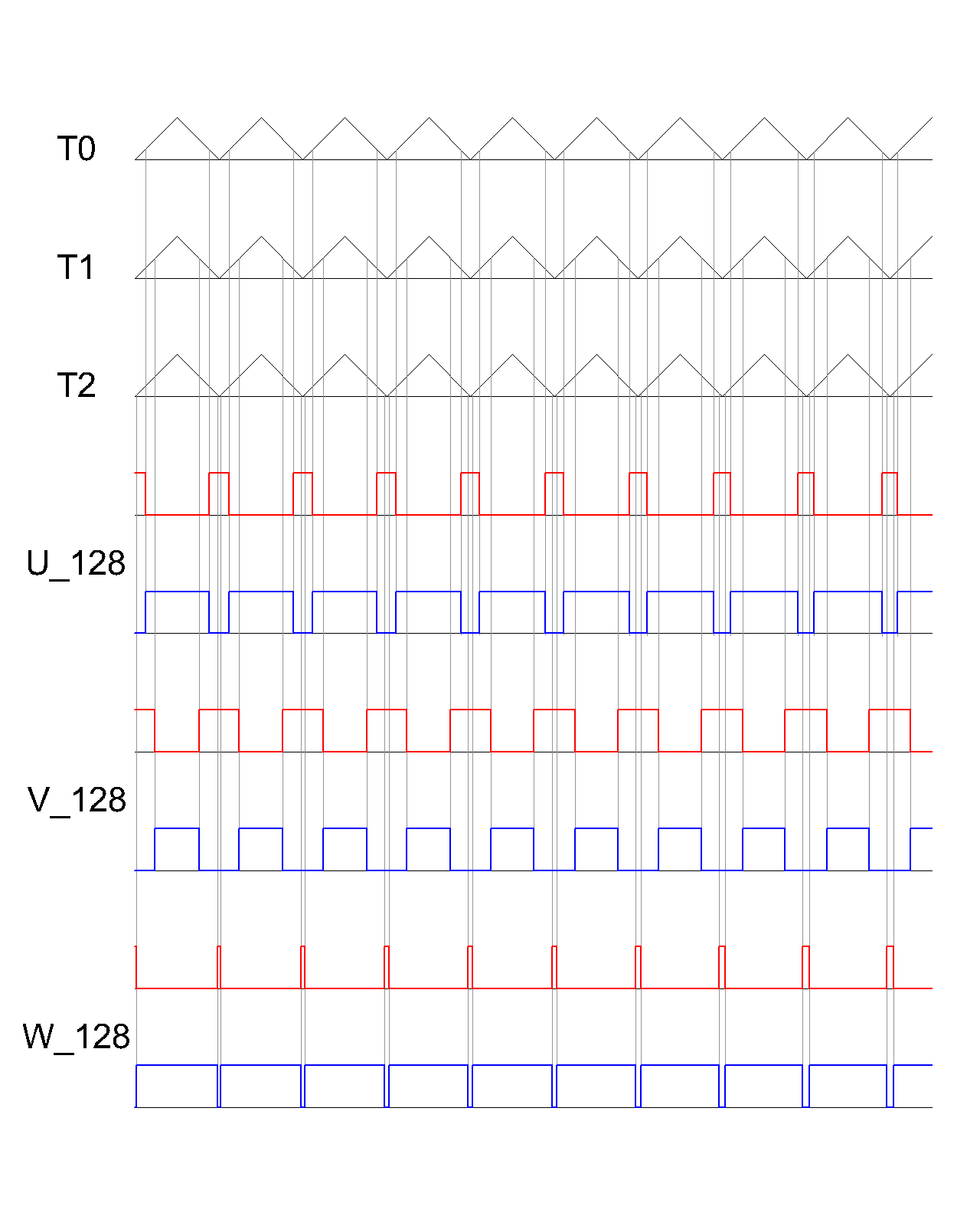

aus der Sinustabelle in die PWM-Register geladen. Nach allen 192
Sinustabellenzugriffen vergehen 1,57 sek, das sind unsere 0,63 Hz
Sinusfrequenz als Mindestfrequenz des Umrichters.
ANNAHME: inco = 255
Nach wie vor wird "sineTableIndex" bei jedem TIMER1_CAPT_vect-Aufruf um
"inco" inkrementiert, durch 256 dividiert und an 192 angepasst. Nur
dieses Mal ist der Wert in "inco" mit 255 maximal, wodurch der
"sineTableIndex" letztendlich bei jedem ISR-Aufruf um einen einzigen
Zähler inkrementiert wird. Zwischen den einzelnen Sinustabellenaufrufen
aller 192 Werte vergeht nun eine Zeit von 32 Mikrosek. Nach Abruf aller
192 Sinuswerte vergehen somit genau 6,1 ms, die unserer maximalen
Sinusfrequenz des Umrichters von 162,8 Hz entsprechen.
Man sieht hier also deutlich: In jedem Drehfrequenzbereich von 0,6 Hz
bis 162 Hz werden ALLE Werte in der Sinustabelle durchlaufen. Es wird
nichts übersprungen, obwohl dies sicherlich noch möglich wäre, um die
Sinusfrequenz weiter zu erhöhen.
Beste Grüße
CNCler
Danke für die Erklärung. Ich werde den Artikeltext mal entsprechend
anpassen und wundere mich, das ich so vernagelt war, den Code zwar
anzupassen und funktionsfähig zu gestalten, ihn aber anscheinend doch
nicht kapiert habe, hehehe. +1 von mir.
Edit: Wenn du die Zeit hast, schau doch mal unter dem Abschnitt
'Sinuserzeugung' ob ich deine Gedankengänge so richtig niedergeschrieben
habe.
https://www.mikrocontroller.net/articles/3-Phasen_Frequenzumrichter_mit_AVR#Sinuserzeugung
 Und nun ergibt das ganze endlich Sinn :-)

Ich habe das Projekt nachgebaut und habe da mal eine Frage zu der
Software.
Und zwar würde ich gerne die Emitterströme der jeweiligen Low-Side IGBT
messen.
Dazu will ich eine zweite MCU verwenden.
Die Idee ist, dass die erste MCU ein Signal an die zweite MCU ausgibt
und damit die ADC Wandlung gestartet wird.
Und zwar habe ich mir das so vorgestellt, dass das Signal in den
jeweiligen Compare B Match Interrupts erzeugt wird.
Also hier z.B. für den OC2A Ausgang.
PC4 soll dann der Ausgang sein um die ADC Messung in der zweiten MCU zu
starten.
ISR(TIMER2_COMPA_vect)
  PORTC |= (1 << PC4);  //PB1 High
  PORTC &= ~(1 << PC4); //PB1 Low
Wenn ich das jetzt mit einem Logic Analyzer messe, dann sehe ich eine
Verzögerung zwischen dem OC2A PIN und dem PC4 PIN eine Verzögerung von
17us. (Siehe Bild)
CH4 --> OC2A entspricht WL
CH5 --> OC2B entspricht WH
CH6 --> PC4
Die MCU wird mit 16 MHz getaktet.
Hat jemand eine Idee wie die relativ große Verzögerung zustande kommt
und wie ich die reduzieren kann?
Was noch komisch ist, dass der PC 4 zwei Signale direkt nacheinander
liefert..
Grüße
Was für ein Timing möchtest du denn? Die nützlichsten Signale werden
vermutlich die Gatesignale sein, die der MC sowieso schon liefert. Eine
zusätzliche ISR ist kritisch, weil die 3 Timer synchron laufen und alle
OC Register bereits benutzt werden.
von Eric (Gast)
Ja, die Gate Signale für die Low-Side IGBTs wären richtig.
Hatte mir am Anfang nur gedacht dass ich die über extra Pins ausgebe
(Über die OC Interrups).
Leider falsch gedacht.
Am Mittwoch hänge ich mal nen Motor ran und teste ob der Motor sich
überhaupt dreht oder ob sich noch andere Fehler eingeschlichen haben.
Je nach dem werde ich dann das ein wenig umbauen und die Gate Signale
verwenden, was ein wenig unschön ist, weil ich mir dafür Platinen
anfertigen ließ.
Trotzdem Danke und trotzdem ein tolles Projekt

Dieses ist auch der Grund warum ich diesen kleine Beitrag schreibe, denn
ich möchte Teil der Hilfe, die ich hier erfahren habe gerne an die
"Community" zurückgeben, vielleicht hilft es jemanden Anderen. Mein
Problem war eine alte Whirlpool Wanne Hoesch Samoa von 1989. Nicht nur
dass die mal sehr teuer war, viel entscheidender ist, dass sie (weil
viel zu groß) früher von außen durch ein großes Loch in der Kellerwand
in den Keller gekommen ist was jetzt nicht mehr gehen würde. Auch

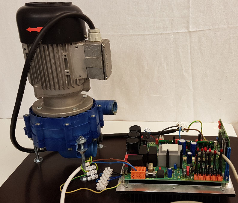

Ersatzteile natürlich Fehlanzeige. Die Steuerung (Bild5+6) ist von
Siemens aus dem gleichen Jahr. Sie basiert auf einem SAB80C537-N und ist
in die Jahre gekommen. Ich hatte wegen diverser Defekte mittlerweile
alle Kondensatoren und Elkos getauscht. Aber dann ging die Steuerung des
Pumpenmotors (3~ 0,8kW 103Hz 293o/min) nicht mehr, die ist Teil der
Gesamtsteuerung. Auch hier ist es letztendlich ein 3-Phasen
Frequenzumrichter, wobei der Mikro nur 3 PWM Signale liefert. Die
Invertierung machen die Gatetreiber selber. In diesem Fall ein

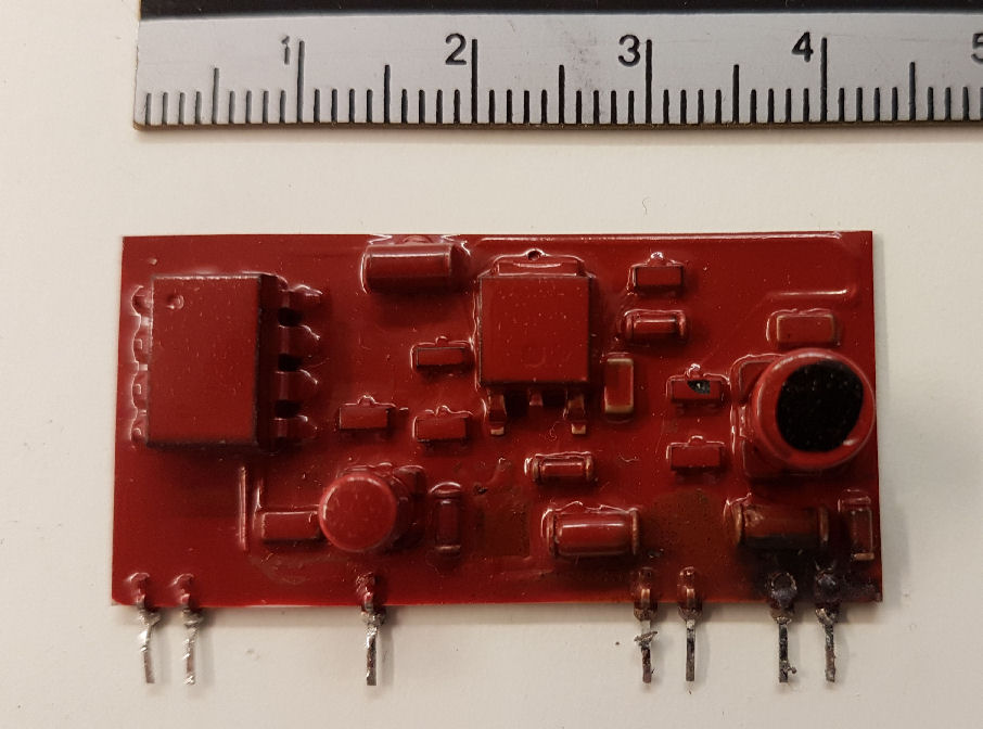

Hybridmodul, welches vergossen ist und natürlich auch nicht mehr als
Ersatzteil erhältlich ist. Ich vermute auch hier sind die Kondensatoren
ausgetrocknet siehe (Bild 1)
Es ging nun darum diese "Hybridmodul/Gatetreiber" zu erstzen. Es ist
eine Schaltung basierend auf dem HCPL3020 als schneller Optokoppler und
dem IR2184 als eigentlicher Gatetreiber. Die Platine hat die gleichen
Abmessungen und das Pinning wie der Ursprüngliche Hybrid. siehe (Bild 2)
und (Bild 3). Für das "Shut Down" des IR2184 wird der Integrator mit dem
220nF Kondensator benutzt. Die Diode an Pin 2 verhindert eine
Rückwirkung auf das PWM Signal. Als Gimmick ist die Grüne LED zu sehen,
die anzeigt wenn das PWM Signal anliegt und die Schaltung arbeitet. Die
Ausgänge gehen direkt an die MOSFETs IRFP450. Selbstredend, die
Spannungen (5V und 12v) sind jeweils galvanisch vom Netz und
untereinander entkoppelt. Die Schaltung (Bild3+4) hat noch deutlich
optimierungspotential, aber sie funktioniert mittlerweile ohne Probleme.
Auch das Layout kann noch verbessert werden. Die Widerstände R5+R6 mit
18 Ohm sind nur nachgefrickelt.
Herr Schöldgen nach dem ich damals Ihre Schaltung sah, habe ich mich an
dieses Projekt gewagt. Denn dadurch wurde mir klar dass dieses
"Hexenwerk" um Frequenzumrichter, völlig überzogen ist. Wie man auch
hier wieder sieht, man braucht nicht viel: Einen Mikro der die 3 PWM
Signale für die 3 Phasen erzeugt 3 mal so ein Modul wie dieses hier und
die Power MOSFETs.
Herr Schöldgen, Ihnen vielen Dank.

Genauso wie das alle machen. Ich setze HIN auf logisch 1 und LIN auf
logisch 0.
Du scheint aber mit dem grundlegenden Prinzip Probleme zu haben. Die
ganze PWM läuft mit hoher Wiederholfrequenz. Es handelst sich um 3 8-Bit
Timer, die mit Werten zwischen 255 und 0 geladen werden. Wir lassen die
Totzeit im Moment mal weg - fürs Prinzip. Für +325V am Ausgang lade ich
in die 'Highside PWM' (vereinfacht, es ist eigentlich eines von 2 PWM
Registern des Timers) den Wert 255,  gleichzeitig wird in die Lowside
PWM der Wert 0 geladen.
Vereinfacht, wohl gemerkt. Bevor die Register geladen werden, wird eine
Totzeit eingefügt und eine Skalierung für die Ausgangsamplitude gemacht.
Das steht aber alles im Sourcecode und im ausführlichen Artikel.
> Sinuskurven.
Mit etwas besser ist gemeint, dass der Motor dann seine 230V
statt nur 200V bekommt, weil du den Sinus auf einen höheren
Effektivwert verzerrst?

von Motorendreher-c (Gast)
Nein.
Er addiert eine Gleichtaktspannung zu allen drei Phasen damit nicht
momentan eine Endstufe in die Begrenzung geht wo die anderen jeweils
noch Reserven haben. Die Differenzspannung im Dreieck die an den
Motorspulen wirkt bleibt immer noch ein Sinus.

von Carl D. (jcw2)
Da wenn eine Phase bei ihren Maximun angelangt ist, die anderen beide
Phasen nicht ihren Minimalwerte erreicht haben, läßt man einfach den
Sternpunkt etwas um den gedachten Nullpunkt "kreisen". Mit der richtigen
Kurve bekommt man dann klirrfreie Sinuskurven. Daß der Sternpunkt
"eiert", merkt der Motor nur indirekt (an der höheren Amplitude).
Notfalls einfach mal aufzeichnen, Tabellen erstellen und Differenzen
ausrechen lassen, ...

von Carl D. (jcw2)
Der Ahnungslose aus der W. schrieb:
> Verzerrte Strangspannung passt nicht ins Pure Sinus Marketing.
> Das ist alles.
Es wird nur von ungefähr einem nicht verstanden.
https://de.m.wikipedia.org/wiki/Frequenzumrichter
blättere bis "Optimierung durch Überlagerung von Oberschwingungen"
Es geht um die Ströme durch die Motorwicklungen und nicht um die
Spannung an den Anschlußklemmen gegen Netz-N gemessen.

von oldeurope O. (Gast)
>> Das ist alles.
Schauen wir mal nach:
Hopa, da steht ja genau das was ich erklärt habe:
"Die dadurch erreichte Leistungssteigerung des Frequenzumrichters sowie
eines daran angeschlossenen Antriebs liegt in der Regel bei etwa 15 %.
Das entspricht etwa dem Amplitudenverlust einer
6-Puls-Drehstrom-Gleichrichterschaltung, welcher im Zwischenkreis etwa
86 % der Spitzenspannung liefert."
Pass mal auf:
325V*1,15=374V Das ist die Zwischenkreisspannung die ihr haben
solltet.
Und die Überlagerung mit Harmonischen nennt man nun mal Verzerrung.
