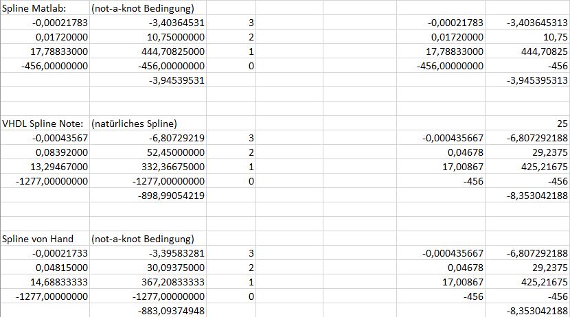

Dies funktioniert auch soweit, jedoch ist der Fehler vergleichsweise
groß. Ich habe den VHDL Code in Matlab übertragen und erhalte eine
Abweichung von ca. +/- 500. Wenn ich jedoch eine nicht lineare
Regression mit least square (ebenfalls kubisch) in Matlab nehme lande
ich bei einem Fehler von +/- 4. Auf den selben Fehler komme ich auch mit
der spline() Funktion in Matlab. Diese nutzt jedoch mehr Koeffizienten
(obwohl in der Dokumentation steht das es kubisch ist). Hat jemand eine

Matlab nutzt die not-a-knot Bedingung für die Berechnung, jedoch sollte
das für das "mittlere" Polynom keinen Unterschied machen, sondern nur
für die anderen beiden. Mich interessiert ja nur das "innere" Polynom.
Oh doch, dadurch sieht das Gleichungssystem völlig anders aus und es
kommen dann natürlich völlig andere Polynome heraus. Zwar wird der
Unterschied weit "außen" natürlich größer sein, aber prinzipiell ist's
dann überall anders.
Der Witz bei der Spline-Interpolation ist doch gerade, dass die Polynome
aneinander gekoppelt sind. Ändert man irgendwo etwas, hat das überall
Auswirkungen. Das Bild mit der Holzlatte: Wenn man die z. B. am Rand
biegt, verformt sich die überall.
OP #6706200
A. B. schrieb:
> Es gibt nicht "das" Polynom, sondern es sind drei Stück. Nein, die
> Koeffizienten hängen ausschließlich von den Differenzen der x-Werte
> untereinander ab.
Das drei Polynome rauskommen stimmt, jedoch interessiere ich mich immer
nur für das Zweite. Im Anhang hab ich mal "händisch"
("Bsp_Calc_2_Channel.txt") die zwei Beispiele gerechnet und bekomme da
auch vollkommen andere Koeffizienten (wieder nur für das "mittlere" bzw.
zweite Polynom gerechnet). Genutzt habe ich die Methode von dem
angehängten Paper ("spline_note.pdf") mit natürlichen Splines.
Das stimmt wohl, jedoch bekomme ich auch andere Koeffizienten als Matlab
wenn ich es von Hand berechne (siehe "Not-a-knot_Spline.txt"). Und das
Ergebnis ist dem mit den natürlichen Bedingungen sehr ähnlich. Auf dem
Bild "Spline_Vergleich" hab ich alle drei Varianten mal
gegenübergestellt. Die linke Spalte ist für die x-Werte 0, 100, 200, 300
und die linke für 50, 150, 250, 350. Die unterste Spalte jeder

Gast #6706793
Hm, ich sehe da vier Spalten mit Koeffizienten, was ist was? Und wo
kommt da die -1277 her??? Der konstante Koeffizient beim 2. Polynom (für
150 bis 250) muss immer -456 sein, denn der ist doch gerade der y-Wert
vom "linken" x-Wert.
OP #6707351
Sorry, ganz vergessen das Bild richtig zu erklären. Auf der linken Seite
stehen die Koeffizienten, in der Mitte der berechnete Wert mit diesem
Koeffizienten und rechts steht die Potenz. Somit steht links unten der
Koeffizient a und nach oben hin geht es bis d. Berechnet wird das ganze
immer für den x-Wert 175. Sowohl in der linken als auch der rechten
Spalte.
Auf der linken Seite stehen die Koeffizienten für folgende x-y
Wertepaare
x=[0; 100; 200; 300];
y=[-2047; -1277; 456; 1845];
auf der rechten Seite stehen die Koeffizienten für diese Paare
x=[50; 150; 250; 350];
y=[-1845; -456; 1277; 2047];
Und laut dem Paper berechnet sich der Koeffizient a wie folgt:
Wenn ich also die Polynome für die oberen x-y Wertepaare berechne
bekomme ich für a beim zweiten Polynom den Wert -1277 und bei den
anderen Wertepaaren ein a mit dem Wert -456 für das zweite Polynom.
Vielleicht auch nochmal fürs Verständnis. Die linke Spalte stellt einen
Datenstrom dar und die rechte einen Zweiten. Sie sind somit quasi
unabhängig voneinander, stellen allerdings das gleiche Signal dar. Somit
muss ich einmal für den einen und einmal für den anderen Datenstrom das
zweite Polynom berechnen.
PS: Vielen Dank nochmal bin echt positiv überrascht wie gut ein Forum
funktionieren kann :-)
OP #6711217
Für alle die es interessiert. Ich hab meine beiden Fehler gefunden.
1. In beiden Fällen habe ich im Polynom
 statt
 immer mit
, also dem
 von nur einer Spline Berechnung gerechnet.
2. Meine Gauss Implementierung ist für die not-a-knot Bedingung zu
ungenau. Durch Rundungsfehler erhalte ich insgesamt eine Abweichung von
11 statt 3,7.
Wenigstens weiß ich jetzt das die not-a-knot Bedingung um einiges
präziser ist als ein natürliches Spline.
