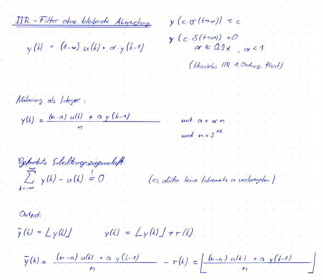

ich will ein IIR-Filter erster Ordnung implementieren. Randbedingung
ist, dass die Implementierung in Integer erfolgt, und dass das Ziel ist,
dass sich der Rundungsfehler nicht akkumuliert, sondern sowohl der
Fehler bei der Impulsantwort als auch bei der Sprungantwort dauerhaft
verschwindet.
Oder anders gesagt: Die Differenz zwischen der Summe der Eingangswerte
und Ausgangswerte wächst nicht an.
Jetzt habe ich allerdings gerade einen Knoten im Kopf, was die
Formulierung des Fehlerterms angeht (siehe Anhang). Kann mir jemand
einen Tipp geben?

OP #5871204
Wolfgang schrieb:
> Solange der Erwartungswert für den Fehlertherm Null ist, braucht man
> nichts zu korrigieren
Mal sehen: Ohne Fehlerterm ist bei einem Einheitssprung als Eingang
u(t<0) = 0, u(t>=0) = 1  und alpha = 0.9 ist die Summe über alle u(k)
unendlich. Die Summe über alle y(k) ist Null. Also wächst der Fehler y-u
ohne Fehlerterm gegen minus unendlich. Um einen Fehlerterm komme ich
also nicht herum. Ich weiß nur gerade nicht, wie ich das richtig
herleite.

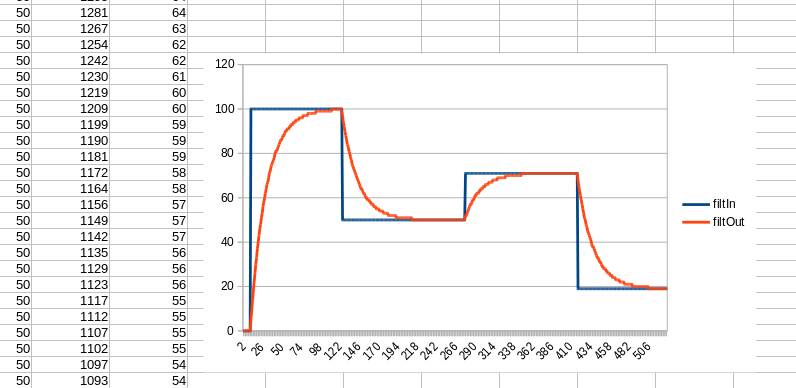

Gast #5871298
nein, da entsteht kein Fehler. Das Filter läuft nach einer gewissen Zeit
auf genau den Eingangswert.
Hier als Bild und Tabelle das Beispiel mit Eingangswerten 0,100,50,71,19
und Filterzeit 20. Wobei in C sich Filterzeiten 16,32,64 anbieten, weil
keine Division erforderlich ist.

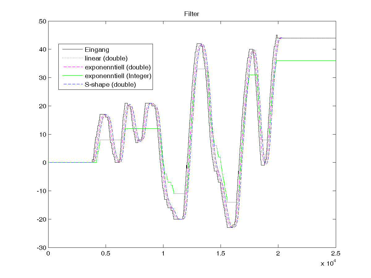

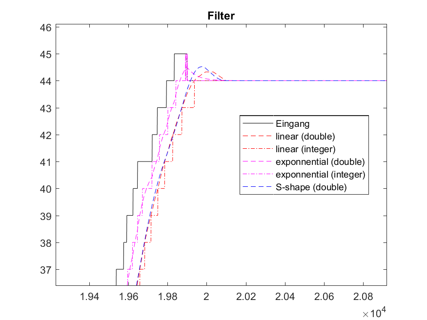

OP #5871312
Das stimmt. Allerdings stimmen die Zwischenwerte nicht. Bei einem
linearen Filter müsste bei den folgenden Varianten das gleiche Ergebnis
herauskommen:
deltaU = input();
u += deltaU;
y0 += filterExp(deltaU, &Status0);
y1  = filterExp(u, &Status1);
Bei den in double implementierten Filtern ist das auch so. Aber beim
Integer-Filter ist noch der Wurm drin.

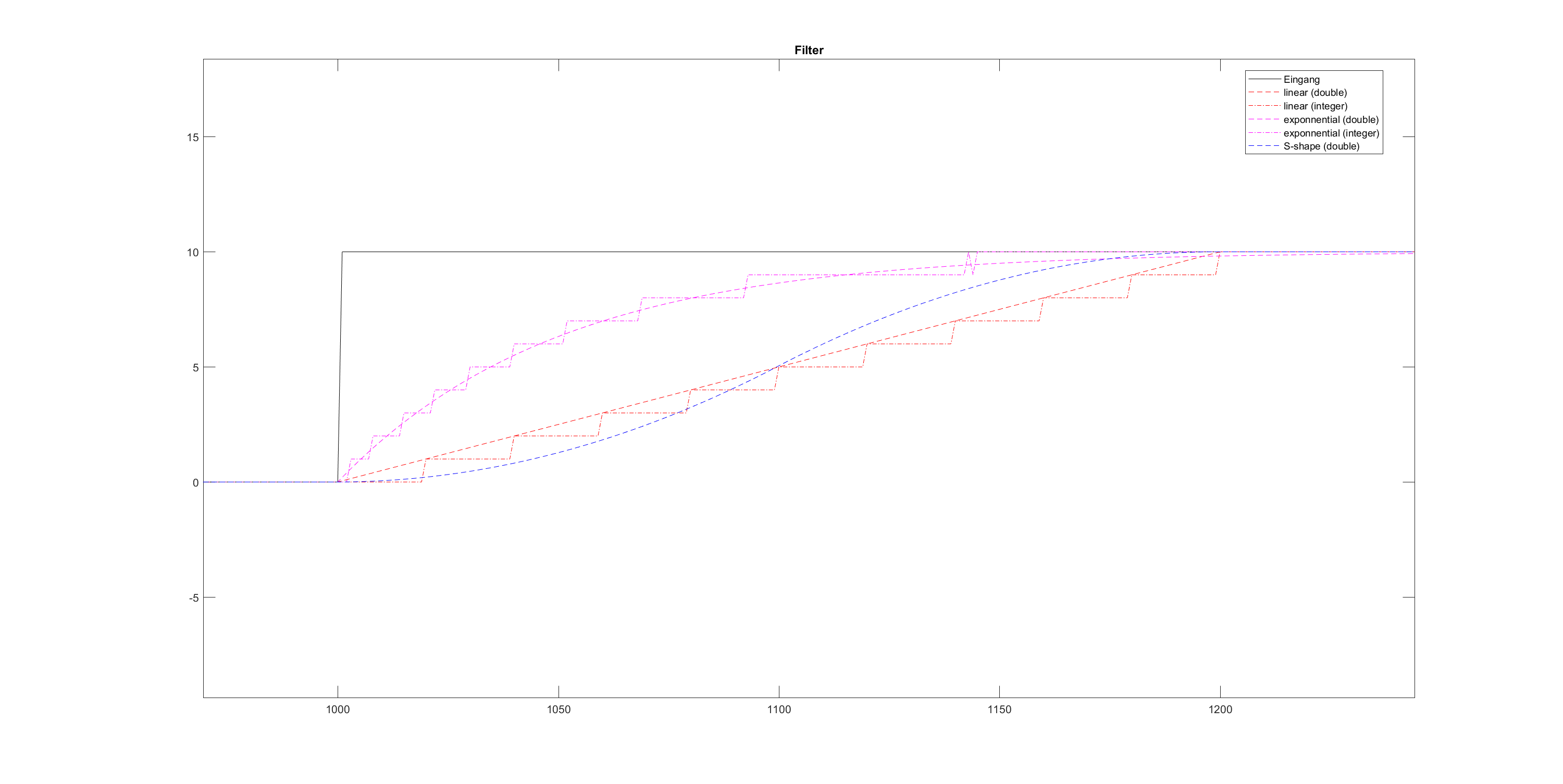

#5871413
wenn alpha >0.5 ist kommt der Integer Filter immer nur auf +-1 an den
Sollwert, sowohl von oben als auch von unten.
es ist halt nicht einfach und/oder gut bei einem Filter, der mit
Bruchteilen des Eingangswertes arbeitet, die kleinste Quantisierung (bei
Integer ist das halt 1) als signifikante Stelle zu benutzen.
in float folgt auf die 1 die 1.0000001192092896 als nächste mögliche
Zahl, berechne mal den Sprung in einem Filter nur in Float, da kommt
auch nur Müll raus (da du hier die Zwischenberechnung mit 2^16
hochskalierst, müsste man dann fairerweise die Berechnung in Double
machen und dann nur u(k) und y(k) wieder nach float konvertieren, ändert
aber nichts daran, dass der Filter bei alpha>0.5 nicht springen wird =>
Fehler wird unendlich)
nimm bei deinem ersten Ansatz statt u(k) mal u(k)*2^8, speicher y(k) so
wie es aus der Formel kommt für den nächsten Schritt (für y(k-1)), und
nimm dann nur für die Ausgabe y(k)/2^8. die 2^8 kannst du relativ
beliebig variieren. dann funktioniert der Filter problemlos ohne
jeglichen Fehler.
