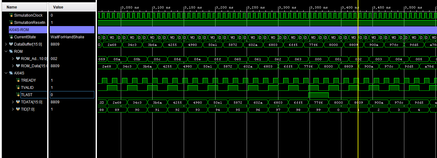

Dieses Design habe ich nun mal übernommen und mein Design funktioniert
jetzt in der Simulation wunderbar, aber wenn ich dann eine
Post-Implementation Timing Simulation mache, stimmen die übertragenen
Daten nicht mehr. Bei der Synthese bekomme ich zudem die Meldung
[Synth 8-327] inferring latch for variable 'TLAST_reg'
Wobei das Signal im nicht getakteten Teil der State Machine steht (also
im Ausgangsnetzwerk). Die Ursache der Warnung verstehe ich schon, nur
frage ich mich gerade ob dieser Designentwurf für State Machines
überhaupt sinnvoll oder eher veraltet ist, da diese Warnung bei jedem
Ausgangssignal auftritt, welches im Ausgangsnetzwerk geschaltet wird.

OP #5911232
ich habe noch etwas weiter geschaut und sogar ein Beispiel von Xilinx
für FSM gefunden (ich nutze selber Xilinx).
https://www.xilinx.com/support/documentation/university/Vivado-Teaching/HDL-Design/2015x/VHDL/docs-pdf/lab10.pdf
Xilinx nutzt dort einen asynchronen Prozess für die Ausgabe. Jetzt ist
auch da wieder die Frage: Ist das sinnvoll? Immerhin empfiehlt es
Xilinx?
Und dann noch eine Frage am Rande...
Ich bin gerade auch am Überlegen welcher Automat für meine Anwendung
sinnvoll ist. Ich möchte ein ROM (BRAM) mit einem AXI4-Stream Interface
ausstatten. Das ganze Ding soll nachher als Master an was anderes dran
gemacht werden und Daten senden (u. a. zum Debuggen in der Hardware,
weshalb die Stream Verification IPs leider weg fallen). Für die
Implementierung des Stream-Interfaces wollte ich dann den
Zustandsautomaten nehmen. Wenn ich es jetzt richtig verstanden habe,
muss es sich dabei um einen Mealy-Automaten handeln, da der Zustand des
Automaten für den Bus auch von dem TREADY-Signal des Slaves abhängt.
Sehe ich das so richtig?

Das stimmt schon, aber da die Signale ohnehin alle verzögert kommen,
passt TLAST auch wieder (siehe Screenshot). Die Ausgabedaten sind eine
Sinuskurve mit Offset 0x8000. Der letzte Wert ist 0x77F6 und der wird
korrekt mit TLAST markiert :)
