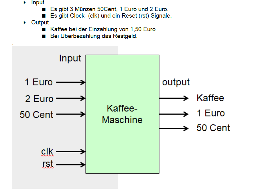

Hallo Zusammen,
ich möchte eine einfache Aufgabe codieren und würde gerne, soweit es
möglich ist, einen zweiten Code von jmd. anders dazu nehmen und auch als
Überprüfung gerne testen. Die Aufgabe ist nicht schwer. Ich selbst bin
noch Anfänger...
Siehe das Problem im Dateianhang.
Vll hat ja jemd die Muse mir zu helfen und einen fertige Code zu
schicken.
Vielen Dank und Grüße
Martin
Gast #5878235
Hi es geht um eigenes Kennenlernen, keine Aufgabe der VHDL... und würde
es gerne als 2te Meinung haben... Die Entity habe ich selbst aber in der
Architecture bekomme ich noch einige Fehlermeldungen...da hänge ich...

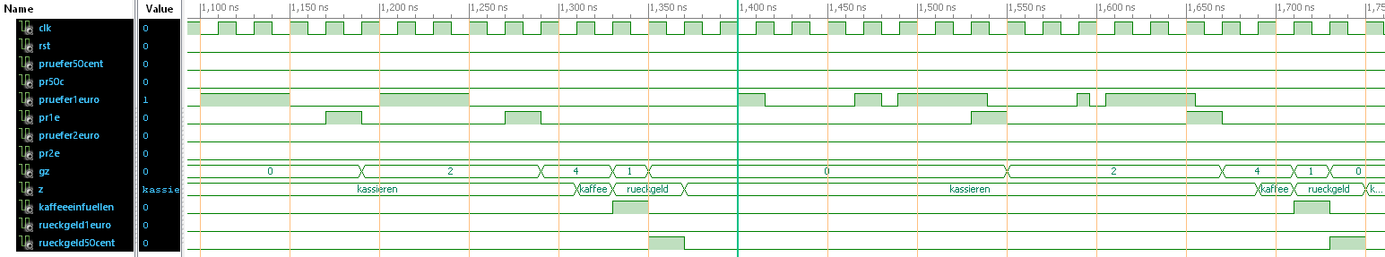

Moderator (Firma: Titel) Persönliche Seite #5879153
FPGA zum Spass schrieb im Beitrag #5878936:
> Lothar optimiert den Reset weg, dann optimier ich noch den Takt weg.
Dann also mit Latches? Da ist es schon wichtig, dass keine Glitches
auftreten können. Lass mal sehen, wie die Zeit für die Ausgabepulse von
Kaffee und Rückgeld gemacht ist. Bin gespannt... ;-)

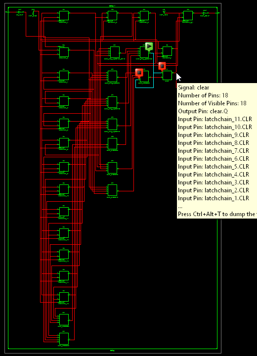

Wie sieht es da mit der gegen EMV-Störungen nötige Konditionierung der
Eingänge aus (wie z.B. EMV-Spikes im Anhang ab Cursor, wo der 1
Euro-Eingang Störungen abbekommt)?

nfet schrieb:
> die ganze statemachine
Bestand bei mir aus dem Geldzähler und einem Flag, das anzeigt, ob das
Geld schon reicht. Inzwischen hab ich das aber mal überarbeitet, damit
es "lehrbuchmäßiger" aussieht. Der Zustandsautomat kennt jetzt 3
Zustände: kassieren, kaffee, rueckgeld. Das ist jetzt leicht wart- und
erweiterbar (z.B. wenn noch ein 5€-Geldscheinprüfer mit ins Spiel kommt,
oder der Kaffeepreis angepasst werden muss).

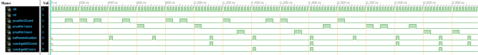

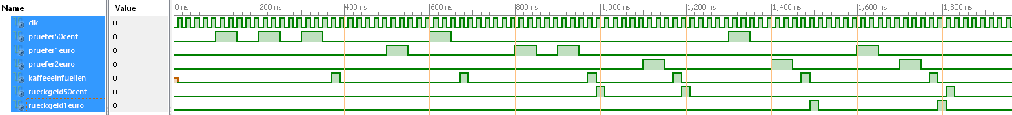

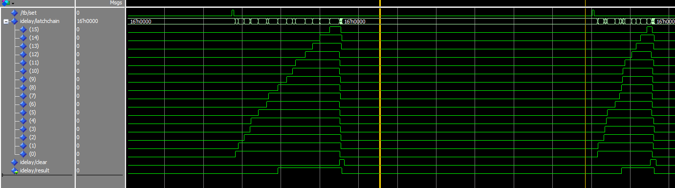

Gast #5879587
Lothar M. schrieb:
> Aber das ist m.E. eigentlich nur eine lange Schreibweise für "Obacht,
> Glitch!"
Du hast mich verunsichert, habe es jetzt extra nochmal geprüft.
Randbedingung: die Signallaufzeit ist jetzt bei jeder(!) Zuweisung
zufällig zwischen 50 und 50000ps.
Mehr muss man denke ich nicht abdecken.
Hat ein paar Millionen Fälle durchlaufen, alle unproblemtisch.
Im Bild ein Beispieldurchlauf, im Anhang der Code für die
Schiebestrecke.
Gast #5879692
Vielleicht verstehe ich etwas falsch, aber m.E. kann man im Modelsim
keine Glitches simulieren. Der Simulator arbeitet mit einer gewählten
Zeitauflösung. Und falls doch mehrere Ereignisse zum 'gleichen
Zeitpunkt' stattfinden, gibt es noch die Delta-Cycles.
Was ich damit sagen will: es gibt immer ein genau definiertes Vorher und
ein Nachher.
In der Realität gibt es aber u.a.
1. Laufzeitunterschiede zu den verschiedenen Signalsenken (Spannungs-
und Temperaturabhängig)
2. Glitches, wenn sich z.B. beide Eingänge eines XOR-Gatters (fast)
gleichzeitig ändern
3. Setup- und Holdzeiten, die Einzuhalten sind, um Datenintegrität zu
gewährleisten
Alles Dinge, die in der Simulation nicht berücksichtigt werden.

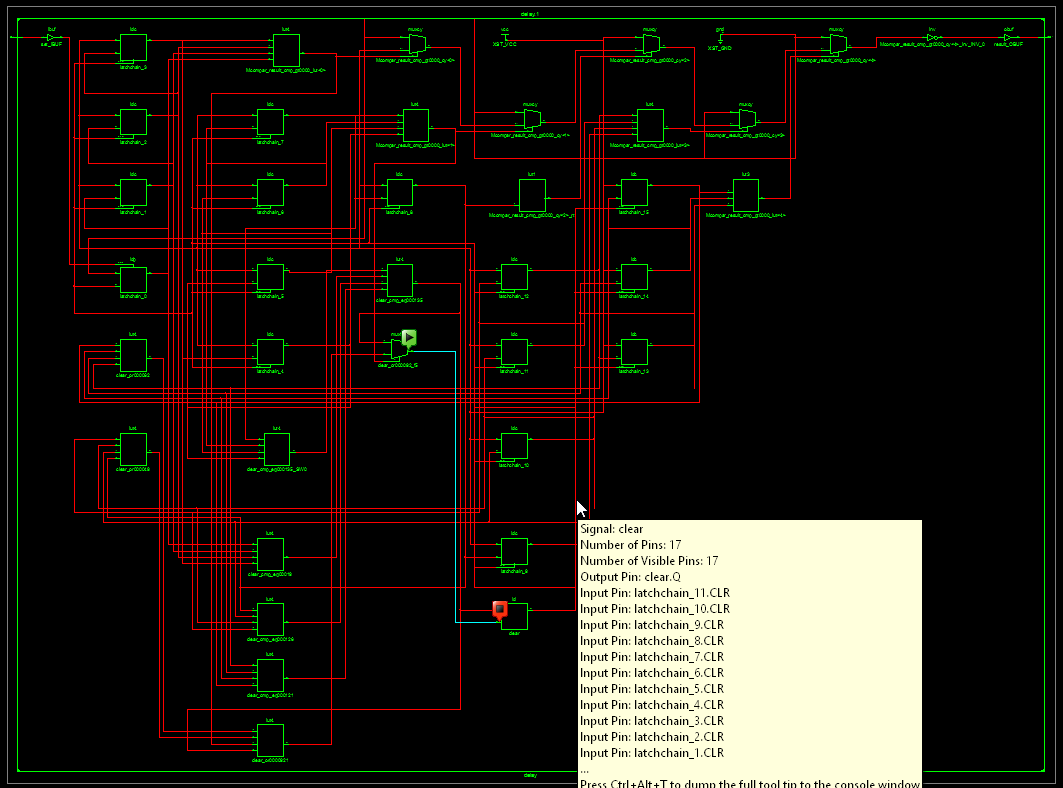

Moderator (Firma: Titel) Persönliche Seite #5879853
In der Praxis werden diese Abfragen schiefgehen, weil du den Vergleicher
nicht glutenfrei bekommst:
if (latchchain > 256) then...
Denn hinter diesem Vergleicher bzw. dem 8-fach AND bzw. NOR verstecken
sich ja wieder nur zusammengeschaltete LUTs, die per se nicht als
glitchfrei angesehen werden dürfen (spätestens dann nicht mehr, wenn
sich mehr als 1 Eingang "gleichzeitig" ändert).

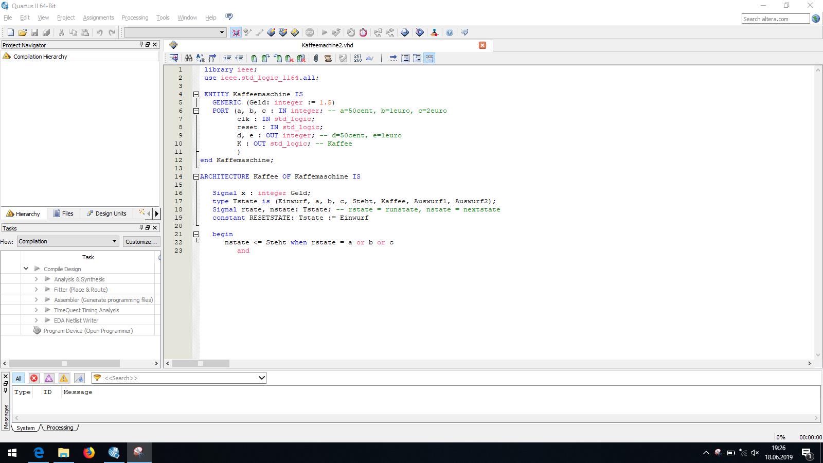

Martin schrieb:
> ich habe den ersten Teil im Anhang...
Bitte VHDL-Sourcecode als VHDL-Dateie anhängen (oder kurze Schnipsel mit
den [vhdl] Tags umrahmen). Und Screenshots als PNG.
Warum hast du da integer als Ports?
Und warum heißen die Münzprüfereingänge a, b und c, wenn du einfach
richtig lesbare Zeichenkombinationen vergeben könntest.
> danach hänge ich aber
Ganz offenbar "hängt" es da nicht nur am VHDL-Code, sondern weit vorher
daran, dass du noch keine Vorstellung hast, WAS du da eigentlich mit
VHDL beschreiben willst.
Es kamen hier schon einige Vorschläge, wie die Aufgabe gelöst werden
könnte.
Zeichne deine Gedanken zu deiner Hardware mal als Blockdiagramm mit
Steuersignalen auf ein Blatt Papier. Oder denk dir einen
Zustandsautomaten aus, der die möglichen Einwurf- und
Ausgabekombinationen einzeln durchläuft und beschreibe den. Das wird
zwar etwas umfänglich, ist aber ganz einfach lehrbuchmäßig realisierbar,
denn es kann nur 4 "Endzustände" geben.

FPGA zum Spass schrieb im Beitrag #5880119:
> if  Latchchain > 256 machen wir
> if Latchchain(8) = '1'
> D.h. man muss nur ein Bit prüfen -> unproblemematisch.
Der Gedanke kam mir auch sofort, aber dadurch entschärft sich lediglich
die Ermittlung der "Obergrenze". Es bleibt aber noch der zweite
"Vergleicher auf 0" für den Clear, der in beiden Fällen über mehrere
hintereinander geschaltete LUTs/Multiplexer realisiert ist. Ich würde
nicht garantieren, dass das ohne störende Glitches abgeht und nicht
zwischendurch mal "zufällig" ein paar der Latches auf zufällige Werte
gesetzt werden. Man müsste das Design tatsächlich mal real
implementieren und auf Hardware loslassen...

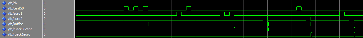

Moderator (Firma: Titel) Persönliche Seite #5880204
nfet schrieb:
> Ich würde einfach die ganze statemachine malen und implementieren.
Auch das ist recht einfach. Allerdings muss man hier z.B. die eigentlich
unnötige Überzahlung von z.B. 50C-50C-1E oder 50C-2E oder sogar
50C-50C-2E auch berücksichtigen (siehe Screenshot). Trotzdem kommt man
übersichtlich mit 7 Zuständen aus, wobei die Ausgabe mit 4 Zuständen
"A..." eigentlich unnötig ausufernd beschrieben ist:
type zustaende is (warte, C50, E1, AK, AKC50, AKE1, AKE1C50);
Das lässt sich dann leicht (allerdings auf Kosten der Leserlichkeit)
wieder auf die "unterbezahlten" 3 Zustände verkürzen:

Hier mal ein paar Lösungsansätze und die passende Testbench, nachdem vom
Martin offenbar nichts mehr kommt...   ;-)
  • [vhdl]VHDL-Code[/vhdl]
