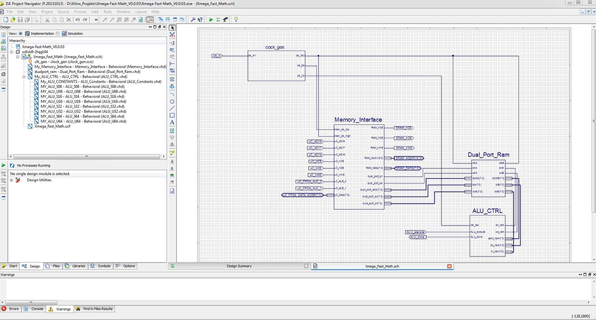

ich arbeite mich gerade in FPGAs ein. Dazu habe ich ein Board gemacht
mit einem Xmega und einem Spartan 6 LX9.
Das ist rein für mein Hobby und auch nicht meine Abschlussarbeit. Die
ist schon länger her. :-)
Ich möchte das FPGA als Coprozessor für den Xmega verwenden. Hier sollen
Berechnungen in 8,16,32 und 64bit laufen. Jeweils signed und unsigend.
Später auch noch float. Je nachdem wie schnell das FPGA voll ist.
Angebunden ist das FPGA über den EBI des Xmega.
Zusätzlich ist noch ein externes SRAM angebunden. Der Zugriff darauf
funktioniert auch. Also die Schaltung und das Board ist ok.
Jetzt habe ich angefangen eine ALU zu bauen, die die Berechnungen
durchführen soll.
Das Problem ist jetzt, dass alle Unterblöcke weg optimiert werden.
Ich habe auch schon gesucht und es könnte sein, dass es daran liegt,
dass die Daten für die Berechnungen über ein Dual-Port-Ram übergeben
werden.
Die Signale gehen eben nicht auf einen FPGA Pin direkt.
Ich finde aber leider nichts dazu wie man das Problem umgehen kann.
Kann mir da bitte jemand von euch auf die Sprünge helfen?
Wie macht man das richtig?
Vielen Dank!

Hab leider kein ISE hier drauf, deswegen kann ich jetzt nicht das
Projekt bauen.
Prinzipiell wird das wegoptimiert was du eh nicht benutzt hättest. Das
kann an nicht angeschlossenen Pins liegen oder aber auch an Bedingungen
die nicht eintreten können, z.b. ein Vergleich mit unterschiedlichen
Bitbreiten.
Oft kann man was in den Reports finden. So auch hier in der Datei
xst.xmsg im _xmsg Unterordner:
ALU_CTRL.vhd:
line 73
"All outputs of instance My_ALU_CONSTANTS are unconnected - Underlying
logic will be removed."
Das Gleiche gilt für alle andere ALU_SX Blöcke genauso.
Der Grund dafür liegt mMn in Zeile 168:
internal_ALU_INPUTS(135-i*8 downto 136-i*8-8) <= di_ram after 5ns;
Du nimmst hier das 8 Bit di_ram und schreibst es 17 mal in einen
breiteren Vektor und zwar als Kopie, nicht etwa zu Unterschiedlichen
Zeiten.
(Das "after" dort ist eh eine schlechte Idee, weil es in der Logik dort
keine Verzögerung gibt solange du das hinterher wieder eintaktest, deine
Simulation wird sich damit eventuell anders Verhalten wie die Hardware,
die das "after" einfach ignoriert)
Dadurch das dort z.b. Bit 0-7 und 128-135 immer den gleichen Inhalt
haben, lässt sich warscheinlich jede Menge wegoptimieren.
Das ist aber jetzt erstmal nur eine Vermutung, könnte auch woanders
liegen.
Allgemein ist der komplette "next_state_proc" sehr ungünstig formuliert,
weil du dort viel zu viel ungetaktet machst, u.a. Pins für das Dualport
ram treiben.
Mein Tip für sowas: Simulation. Die Logik ist doch nun wirklich komplex
genug um dort Fehler einzubauen, die man nicht aufwändig mit
Logikanalyzer oder Scope finden will, d.h. es lohnt sich in jedem Fall.
Und um Anderen vorzukommen:
verwende nicht STD_LOGIC_UNSIGNED und STD_LOGIC_ARITH und NUMERIC_STD.
Wirf einfach die ersten beiden raus, die brauchst du nicht wenn du
richtig castest/konvertierst.

OP #6172867
@Berndl:
Ich habe eine RAM Test Funktion, die das gesamte externe RAM (SRAM) mit
Daten füllt. Und zwar rechne ich mit den Laufvariablen, den aktuellen
Ergebnissen und so weiter eine CRC Prüfsumme und schreibe diese.
Das gibt ganz gut "zufällige" Werte.
Ich schreibe das gesamte RAM voll und dann lese ich zurück und berechne
nochmal die gleichen Werte, die ich beim Schreiben schon gerechnet habe.
Diese vergleiche ich. Wenn die gleich sind, dann ist das RAM richtig
geschrieben und gelesen.
Zusätzlich habe ich die Möglichkeit über den JTAG Debugger mir die Werte
anzuschauen, die ich Schreibe und Lese.
Das ist also im echten System getestet.
Mit dem EBI Timing hat das nichts zu tun. Das hat mich auch schon Nerven
gekostet. Aber das habe ich hin bekommen. ;-)
Ich habe mal ein Screenshot von der Top Entity angehängt. Auf der linken
Seite sieht man wie die einzelnen Module zusammen gehören. Im Schematic
wird klar, wie ich mir das gedacht habe.
Memory Interface ist der Block, der das Timing für den EBI inne hat.
Daran ist die Schnittstelle zum externen RAM dran (das geht direkt auf
die Pins des FPGA über Adresse, Daten, CE, OE und WE).
Wenn man nun in die ersten 256 Byte der Speichermap schreibt gelangen
die Daten nicht ins externe RAM, sondern ins Dual Port RAM.
Und das ist auch die einzige Schnittstelle für ALU_CTRL. Hier sollen die
Berechnungen laufen und das Ergebnis wieder über das Dual Port Ram
ausgetauscht werden.
Ich hoffe so wird klar, wie ich mir das gedacht hatte.
@FPGAzumSpass:
Wenn ich die Zuweisung der Signale getaktet machen soll, das verstehe
ich. Aber wenn ich versuche das in den Zustandsautomaten zu integrieren
wird es wohl doch sehr unübersichtlich. Wie trennt man das denn sinnvoll
auf?
Gibt es da was ähnliches wo ich mir das vorher mal anschauen kann wie
das aussehen muss? Hast du da eine Quelle?
Vielen Dank euch schonmal!
Grüße, Jens
Gast #6173157
Ob das übersichtlicher ist oder nicht, da scheiden sich wohl die
Geister.
Ich persönlich bevorzuge die 1-Prozess schreibweise, manche benutzen
aber sogar die 3-Prozess Schreibweise.
Hier mal eine sehr gute Erklärung von Lothar:
http://www.lothar-miller.de/s9y/archives/43-Ein-oder-Zwei-Prozess-Schreibweise-fuer-FSM.html
Habe mal dein Modul umgeschrieben und angehangen. Ohne Anspruch auf
Korrektheit, aber sollte zumindest zeigen wie ich mir das vorstellen
würde.
Habe mir erlaubt die Abfolge der Signale in der FSM umzustellen, so wie
ich glaube das es richtig(er) ist und eine Anmerkungen an die Steps
geschrieben, die aktuell nicht funktionieren können.
Überleg dir unbedingt wie dein DualPort Ram Zugriff aussehen soll.
An deiner Stelle würde ich den Zugriff auch nicht mit 8 Bit machen, weil
das sehr lange dauern wird. Wenn du genug Blockrams hast bietet sich ein
136 Bit Zugriff an. Das braucht dann zwar 4 Blockrams, gibt dir aber
einen Request mit einem Zugriff statt mit 17!
Blockrams können beide Seiten mit unterschiedlicher Bitbreite behandeln
und auch ein Byteenable ist möglich.
Wenn das übrigens so aussieht wie ich es im Moment vermute, nämlich das
du immer nur die gleichen 136 Bit benutzen willst, dann würde ich
überhaupt kein Blockram dafür verwenden, sondern gleich 136 Flipflops,
also ein getaktetes Signal. Das macht es nicht nur viel einfacher,
sondern auch schneller und braucht weniger Ressourcen!

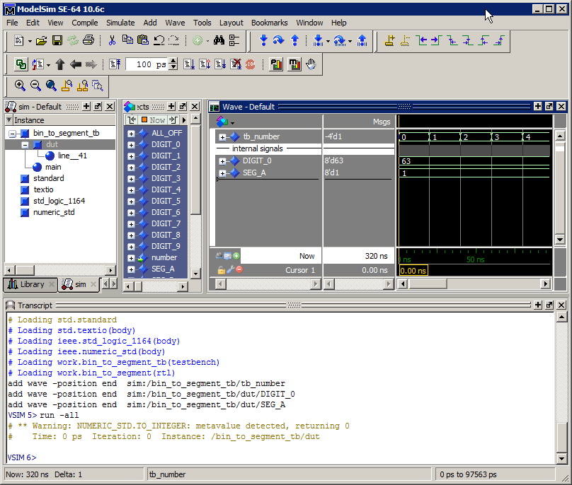

Jens W. schrieb:
> Es werden in der Simulation nur
> die Signale aus der Port map angezeigt.
Welchen Simulator verwendest Du?
> Wie komme ich an die internen
> Signale ran?
> Wie macht man das richtig? Da finde ich auch nichts im Netz.
> Kann mir jemand von euch da auf die Sprünge helfen?
Üblicherweise kann man sich die im Simulator einfach reinziehen. Siehe
Anhang.
Duke

Ich verwende ISIM.
Das mit den Signalen habe ich gefunden. Funktioniert. Da kann ich sehen,
was ich gesucht habe.
