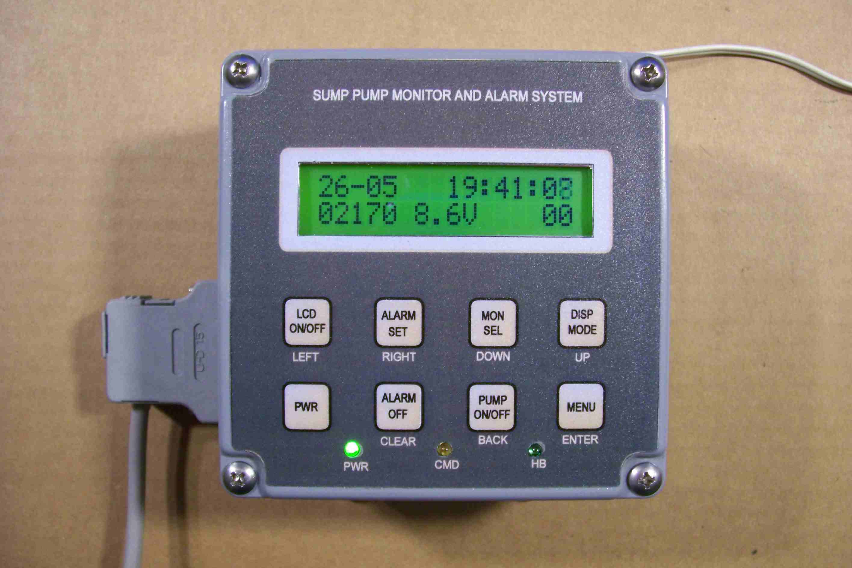

Moin, Falls es interessiert:
Folgend sind Beispiele von mir. Das erste verwendet ITT Schadow LP Drucktaster hinter einer Plastikfolie. Zwischen Folie und Schalter befinden sich dünne Filzselbstklebescheibchen um die Tastenoberflächen filigran zu wölben. So sieht das von vorne aus: https://www.mikrocontroller.net/attachment/51562/QT300_Frontpanel1b.jpg Wenn man mit dem Finger über das Tastenfeld gleitet, spürt man schön die leichte Wölbung, was ihnen eine angenehme Haptik verleitet.
Im zweiten Beispiel verwende ich populäre LP Taster und Kappen wie sie in der Bucht häufig zu finden sind. Die Taster sind auf der LP Unterseite aufgelötet. Beitrag "Ein Füllstandmesser auf Einperlungsbasis" Man könnte auch hier Folien überkleben.
Hier ging ich ähnlich vor, allerdings mit Abstandsmontierung der Kappen: Beitrag "Re: Zeigt her eure Kunstwerke (2017)" Hier kann man im folgenden Beitrag die Montierung der Kappen sehen. https://www.mikrocontroller.net/attachment/368459/Buttons2.jpg
In beiden Fällen verwendete ich Abacom Frontdesigner auf Spezialpapier aufgedruckt und mit Satinfolie beklebt. Im letzten Beispiel wurde aber graviert.
Andere Konstrukteure hier im Forum haben ihre diesbezüglichen Lösungen auf ihre Weise gut gelöst.
