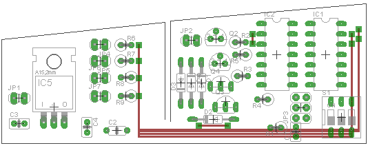

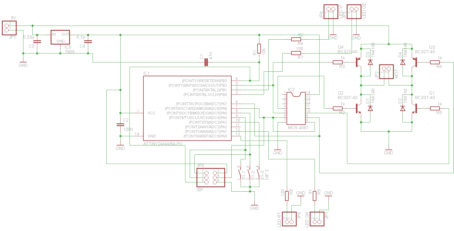

da ich mich als Maschinenbauer mit Elektrokrempel immer schwer tue,
wollte ich Euch einmal bitten, falls Ihr Lust und Zeit habt, einen Blick
auf meinen Schaltplan und das Boardlayout zu werfen und das Ganze zu
kontrollieren.
Die Schaltung dient dazu einen kleinen DC - Motor und ein paar LEDs mit
einem per Mäuseklavier einstellbaren Zufallsgenerator zu betreiben.
Ich bedanke mich für Eure Hilfe schon mal im Voraus,
Gruß Olli

Was mir auffällt:
- mit den 5V Steuersignalen wirst du den PNP-Transistor der Brücke nicht
ausschalten können. Der Emitter ist auf 9V, die Basis wird nicht über 5V
kommen können.
- Die Vorwiderstände der LEDs sind alle verhältnismäßig klein gewählt.
Erstens ist das schon eine Menge Strom aus den ATTiny-Pins und zweitens,
bist du sicher, dass die LEDs mit rund 30mA betrieben werden
dürfen/müssen?
- An den Schaltern würde ich, trotz internem Pullup, externe Pulls
vorsehen.
- Der Block-C am ATTiny ist zu weit weg. Da, wo C2 sitzt, ist er nutzlos
und kann bei gleicher Wirkung ersatzlos gestrichen werden. Auch der 4081
könnte einen Block-C vertragen.
- Die Masseführung ist nicht besonders gelungen.

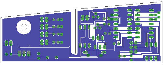

Warum nutzt du nicht die Top-Lage intensiv, wenn du eh eine hast und
zudem bedrahtete Bauelemente verwendest. Die sind auch von oben lötbar.
- Die einzigen Leiterbahnen auf Top sind doch übereinander gelegt und
machen so Kurzschlüsse - oder verstehe ich da etwas ganz falsch?
DRC ist dein Freund!

Danke für die Rückmeldung !
- gibt es da eine elegante Lösung oder ist es besser den Emitter mit 5 V
zu verbinden ? Würde gerne 9 V für den Motor haben, damit er schneller
ist
- Die LEDs sind superhelle LEDs von reichelt, die Informationen hab ich
vergessen zu erwähnen. Habe sie mit dem reichelt LED - Kalkulator
berechnet. Ich habe sie so in einem ähnlichen Projekt schon seit
Längerem in Betrieb und es funktioniert.
- ok. Ich werde dann einfach Sockel für beide ICs nehmen mit
integriertem Abblockondensator
- hier fehlt auch eine Info: die Top - Lage ist eine Verdrahtung, also
die wollte ich gar nicht nutzen. Das spart mir bei der Toner - Ätz
Methode ein wenig Aufwand. Leider ist die Verdrahtung der LEDs nicht
besonders gelungen das stimmt :/
Gast #2391708
> zu verbinden ?
Neben fertigen Brückentreiber-ICs kannst du auch mit einem zusätzlichen
NPN-Transistor (quasi einem Open-Kollektor-Ausgang) die beiden PNP
ansteuern. Allerdings musst du dann das Ansteuersignal invertieren.
Es dürfte viele Beispiele im Forum geben, die dir den Weg zeigen.
Etwa so:
                9V
                 |---|  PNP
                '-'    o---|
         ___   |/
 0V/5V--|___|--|   NPN
22
23
24
                GND
25
(created by AACircuit v1.28.6 beta 04/19/05 www.tech-chat.de)
Wenn meine geschätzten 30mA richtig sind, erscheint mir das für die
Summe der Ströme am ATTiny zu viel. Es gibt, meiner Erinnerung nach,
einen Maximalwert für die Summe aller Ausgangsströme. Einfach nochmals
prüfen.
#2392362
IC2 Pin4 - wozu die Leiterschleife um Pin3? Kannste direkt legen, und
spart zumindest dann dort die Brücke.
Ansonsten - die Bilder sollten trotz Sparzwang zumindest so groß sein,
daß die Leiterzüge nicht miteinander verschmelzen. Das strengt sonst zu
sehr an beim beäugen.
#2393843
Jaaa, eigentlich ist alles gesagt. Als Selbstlöter solltest du ISOLATE
größer machen. Das layout ist nix. Vor allen Dingen mußt du die
Powerleitungen zur Brücke 9V/gnd zu Fuß verlegen und zwar in der nötigen
Breite. Vergiss Ratsnest in diesem Fall, sonst kann es sein, das der gnd
zur Brücke ein ZUFÄLLIGER Zwirnsfaden ist, der auch noch um 8 Ecken
geht.
Weil wir gerade bei Ecken sind; du wirst hoffentlich nicht nach Ecken
und Versatz und Knicks bezahlt. Das gilt für Plan und layout ;-)
(Hab mir erlaubt den Plan ein bischen zu begradigen).
Jetzt sie erst mal, das du die Schaltung richtig in den Griff kriegst.
Stell sie hier zur Kontrolle rein. Erst wenn die OK ist mach dich an das
layout, sonst änderst du dich dumm und dämlich.
