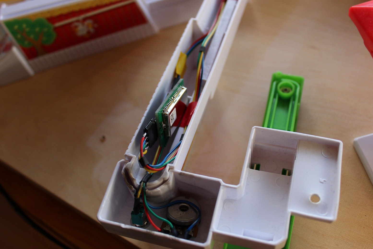

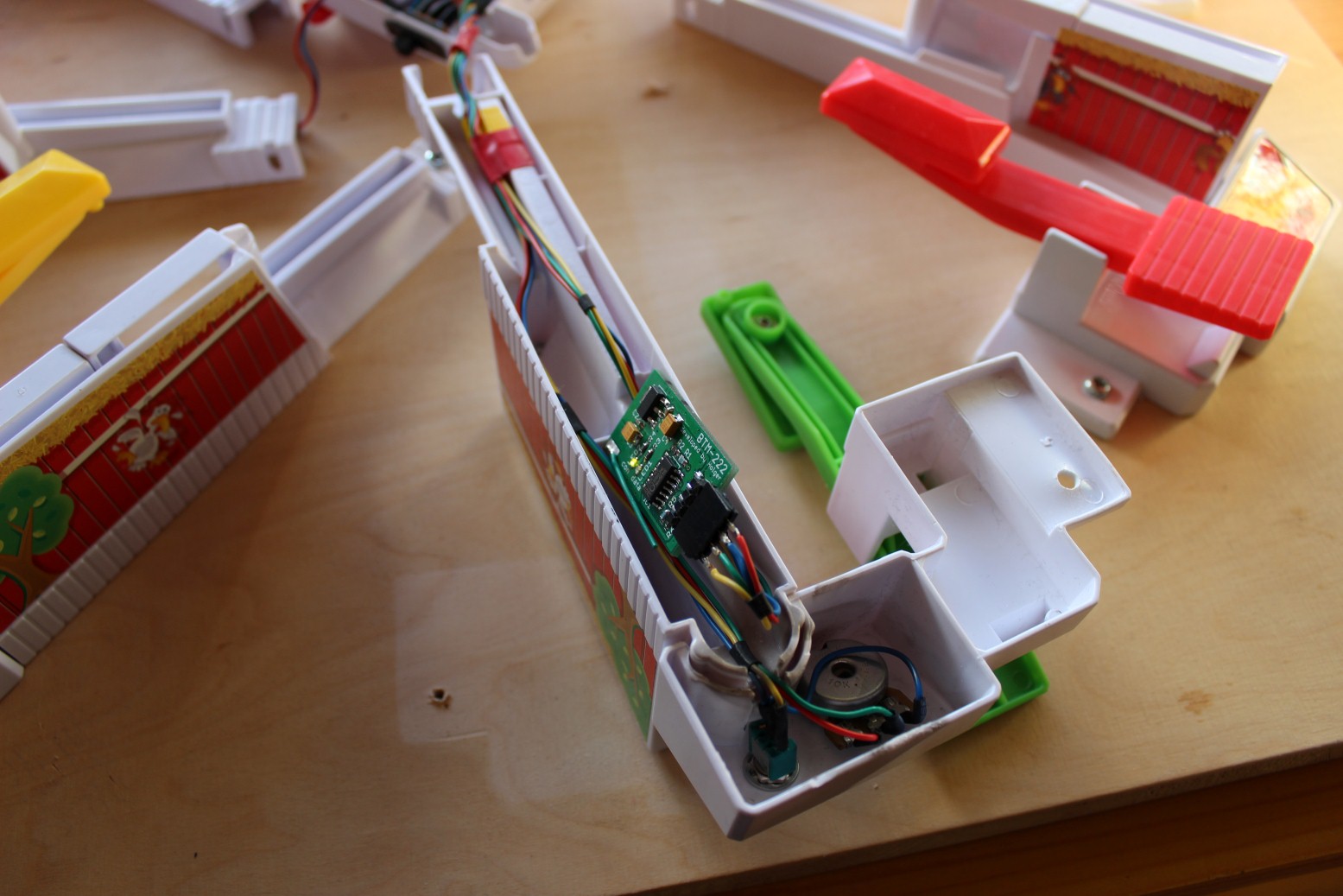

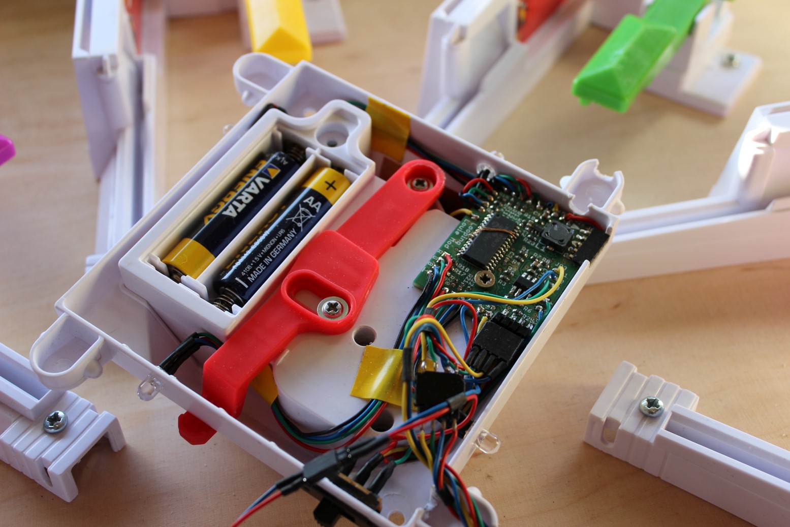

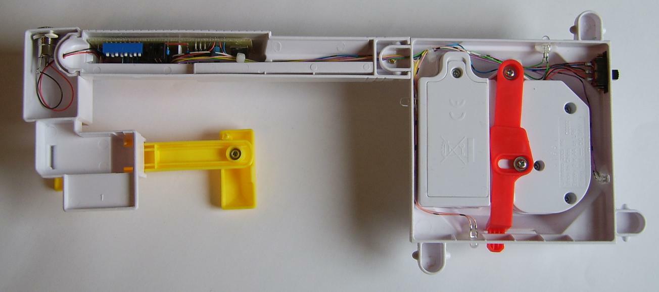

einige von euch kennen sicher das Kinderspiel "Looping Louie". Ich habe
es etwas aufgepeppt, vielleicht ist ja jemand auf der Suche nach etwas
Ähnlichem ;)
Folgendes habe ich geändert:
- Beleuchtung in den Sockel (4 LEDs), mit verschiedenen
Blink-/Leuchtmodi
- Zufällige Variation der Motorgeschwindigkeit (das Spiel wird so auch
für Nicht-Profis interessanter, weil keiner mehr "berechnen" kann)
- einfache (Kabel-)Fernbedienung für einen 5ten Mitspieler (der dann den
Motor steuern kann - durch Zufallsalgorithmus hat er aber nicht zu viel
Macht)
- Alle Modi einstellbar über DIP-Switches
- Netzteil (9V) statt Batterie (3V) Versorgung
- Bei mir läuft Peter Danneggers FastBoot auf dem Controller, dann ist
er über den Fernbedienungsanschluss neu programmierbar.
Bei Interesse oder Unklarheiten kann ich gerne nochmal nachhelfen oder
weiter Infos liefern :)
Hagen

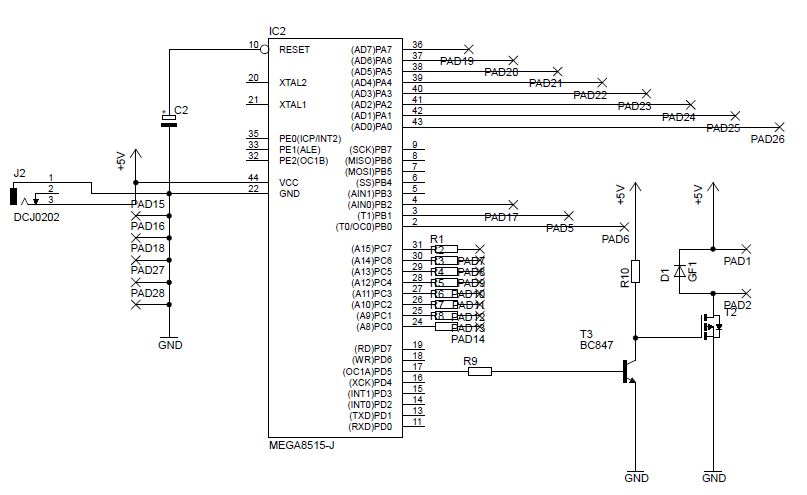

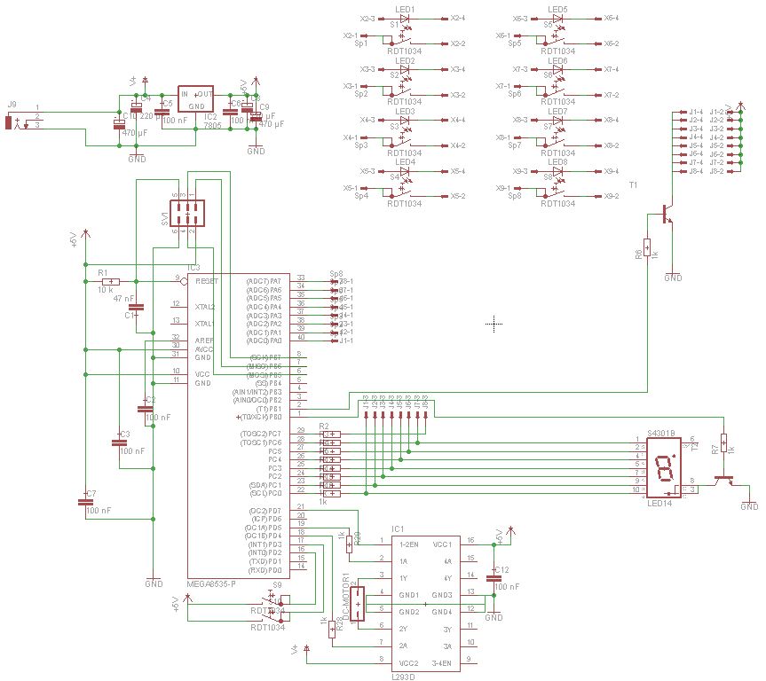

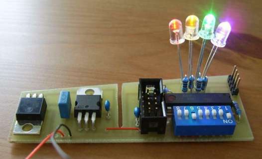

@Stefan: der Quellcode ist doch in der ZIP-Datei enthalten, in der
main.c
@Wayne: die Bauteile kannst du doch aus dem Schematic entnehmen:
1x Looping Loie ;)
1x Attiny2313
4x LED mit passendem Vorwiderstand für 5V
1x 6fach DIP-switch
1x NMOS (z.b. BUZ21)
1x Widerstand (ca. 1kΩ)
1x Taster (Schließer)
1x Spannungsregler 5V (z.b. LF50CV)
ein paar C's für den Spannungsregler (z.b. 2x 10μF, 1x 100nF)
ich würde den 2313 zunächst über die SPI-Schnittstelle programmieren,
und wenn du den Bootloader von Peter Dannegger verwenden willst dann
über RS232.
Hagen
von Heiko B. (heikob)
könntest Du das einem mit nicht so viel Ahnung bitte näher erläutern?
Oder sonst vielleicht jemand?
Zwischen welchen Spannungen schwankt die Schaltung? So 3 - 6 Volt?
Oder wird die Geschwindigkeit per pwm geregelt?
Wird die Schaltung an den Batteriekasten angeschlossen oder direkt an
den Motor?
Wenn direkt an den Motor wie es eigentlich aussieht in der Schematic,
was ist mit den beiden Bauelementen die davor hängen im Looping Louie
Antrieb? Keine Ahnung was das ist, müsssen die entfernt werden?
R5 braucht ca. oder genau 1k Ohm?
Kannst du das "ein paar C's für den Spannungsregler (z.b. 2x 10μF, 1x
100nF)"
Kannst du das bitte näher erläutern? Ich finde in der Schaltung nur zwei
C's.
Ich würde vermuten C1 und C2 jeweils 10µF?
Aber wo sollen die 100nF hin? Die ich auch gar nicht finde bei Conrad.
Was ist mit diesem Taster zum resetten? Braucht man den? Oft?
Hast du das ganze in das LL Gehäuse untergebracht oder in eine kleine
Extra Box?
Betrieb mit einem 9V Block wird möglich sein denke ich mal?
Ein-/Ausschalter kann man ja vom Louie nehmen.
Das Programmierkabel das an den Com port kommt bekomme ich hin
hoffentlich.
Hab hier einen Artikel gefunden zu dem angesprochenen Bootloader von
Peter Dannegger.
Ich habe mal eine Conrad Artikelliste zusammengestellt.
Auch wenn Conrad nicht der günstigste ist, jaa ;)
Passt das so?

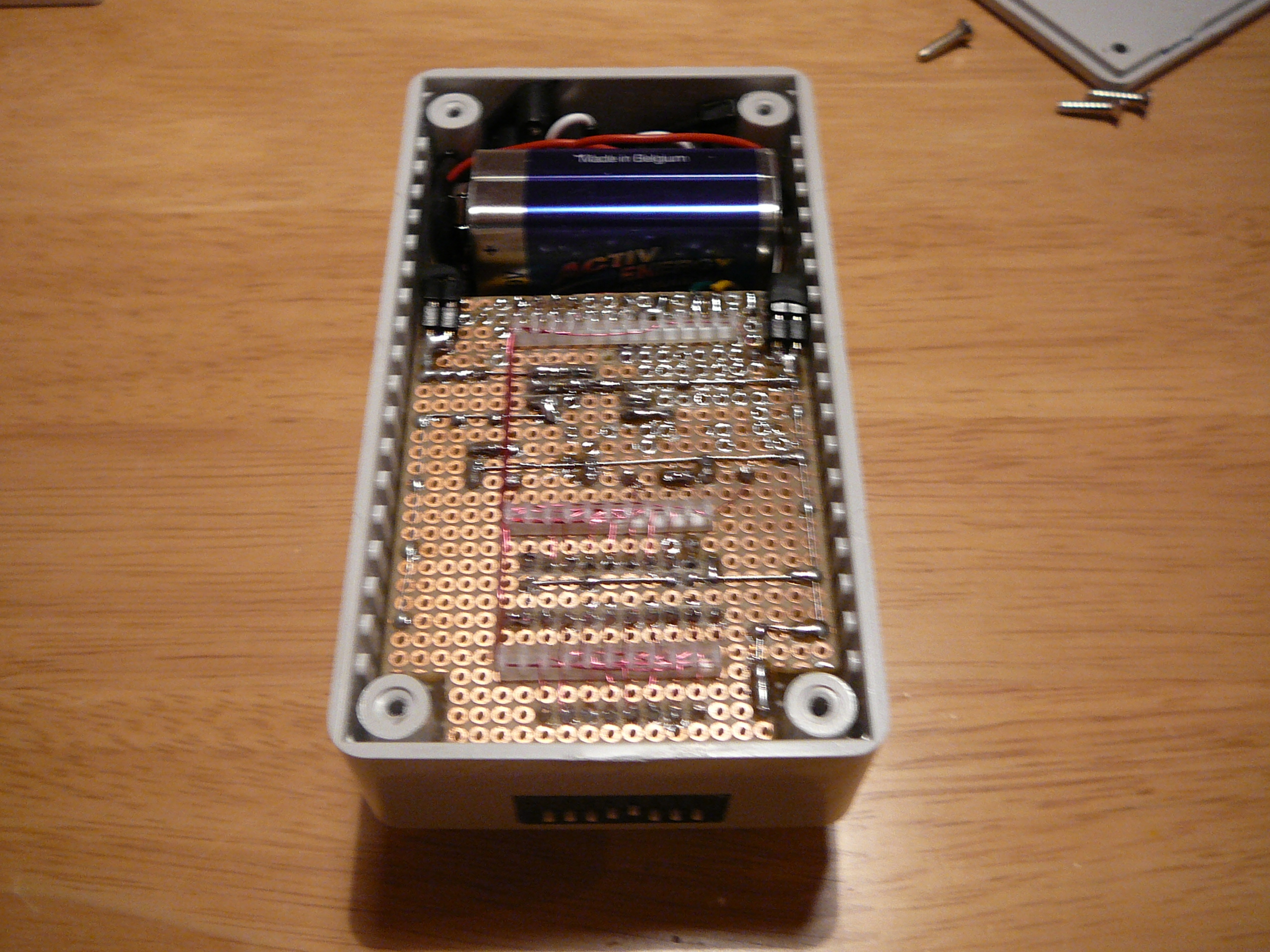

Södele, hab die Schaltung jetzt mal nachgebaut.
So weit, so gut. Hoffe ich.
Eine Frage ist aber noch offen:
Wie bekomm ich dat Dingen jetzt über RS232 programmiert?
Wie muss das Kabel aussehen? Hab schon gegoogelt aber noch nicht
wirklich was passendes gefunden.
Oder aus Unwissendheit die falschen Suchbegriffe verwendet.
Das was ich gefunden habe da passen die Anschlüsse nicht, also meistens
sind es mehr als 4 Leitungen.
Und ist das richtig das Anschluss 2 zu port 3 geht und umgekehrt?
von michi.p (Gast)
kann man auch schon komplett Looping Louie - Pimp my Louie kaufen und
wie teuer. das wahre nicht schlecht.
gruss.: michi.p
von Chriz.... (Gast)
Hallo Hagen,
leider bin ich in sowas nicht so begabt, hätte aber auch gerne ein
Pimping LOoping loui Spiel :D ....   würdest du vill nochmal eins bauen
und verkaufen ? :D   Kannst ja Professionell aufziehn :D  die neue
Marktlücke^^....
MFG
Chriz^^
von Ersan (Gast)
Kannst du nicht mal ein Foto davon reinstellen?
von Henrik J. (henrikj)
abo
Supergeil! So etwas hatte ich auch schonmal überlegt. Das werde ich wohl
mal nachbauen. :) Hast du auch eine Leiterplatte erstellt oder alles auf
Lochraster gebraten?
Hab´s tatsächlich zum laufen bekommen :)
Weiß gar nicht mehr wieviele Nächte ich mir um die Ohren geschlagen habe
mich in das Thema einzulesen und das Teil zu bauen.
Gebote ab 75 Euro werden akzeptiert ^^
Hier mal der passende Reichelt Warenkorb:
https://secure.reichelt.de/?;ACTION=20;LA=5010;AWKID=252451;PROVID=2084
Habe keinen 6-poligen DIP Schalter genommen sondern mache das per
Jumper, ist günstiger.
Es fehlen noch 1,30 Euro zur Mindestabnahmemenge von 10 Euro.
Es fehlen aber noch Silberdraht für die Masseleitung und Litze zum
verbinden in der Liste.
Programmiert habe ich den IC über einen myAVR mySmartUSB light.
http://cgi.ebay.de/ws/eBayISAPI.dll?ViewItem&item=250644848127
Das ist echt extrem kriminell alle Leitungen an den richtigen port zu
bekommen, da muss man höllisch aufpassen, am besten Schaltplan
ausdrucken und alle Knotenpunkte abhaken wenn gelötet.
Heute Abend editiere ich hier mal Bilder rein.

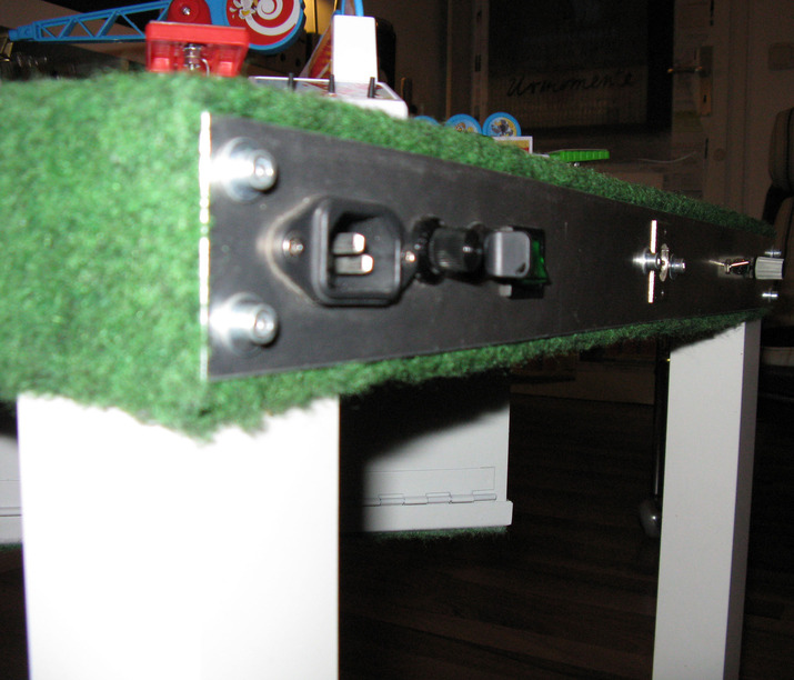

Ja danke, auf solche Kommentare kann ich echt verzichten.
Hast du dir die Schaltung mal angeschaut?
Da ist ein bisschen mehr zu löten als 4 LEDs.
Geht schon los mit mySmartUSB light an Kabel, dieses an ein
Adapterkabel, dieses an den Stecker an der Platine, von dort zu den
Anschlüssen des Attiny.

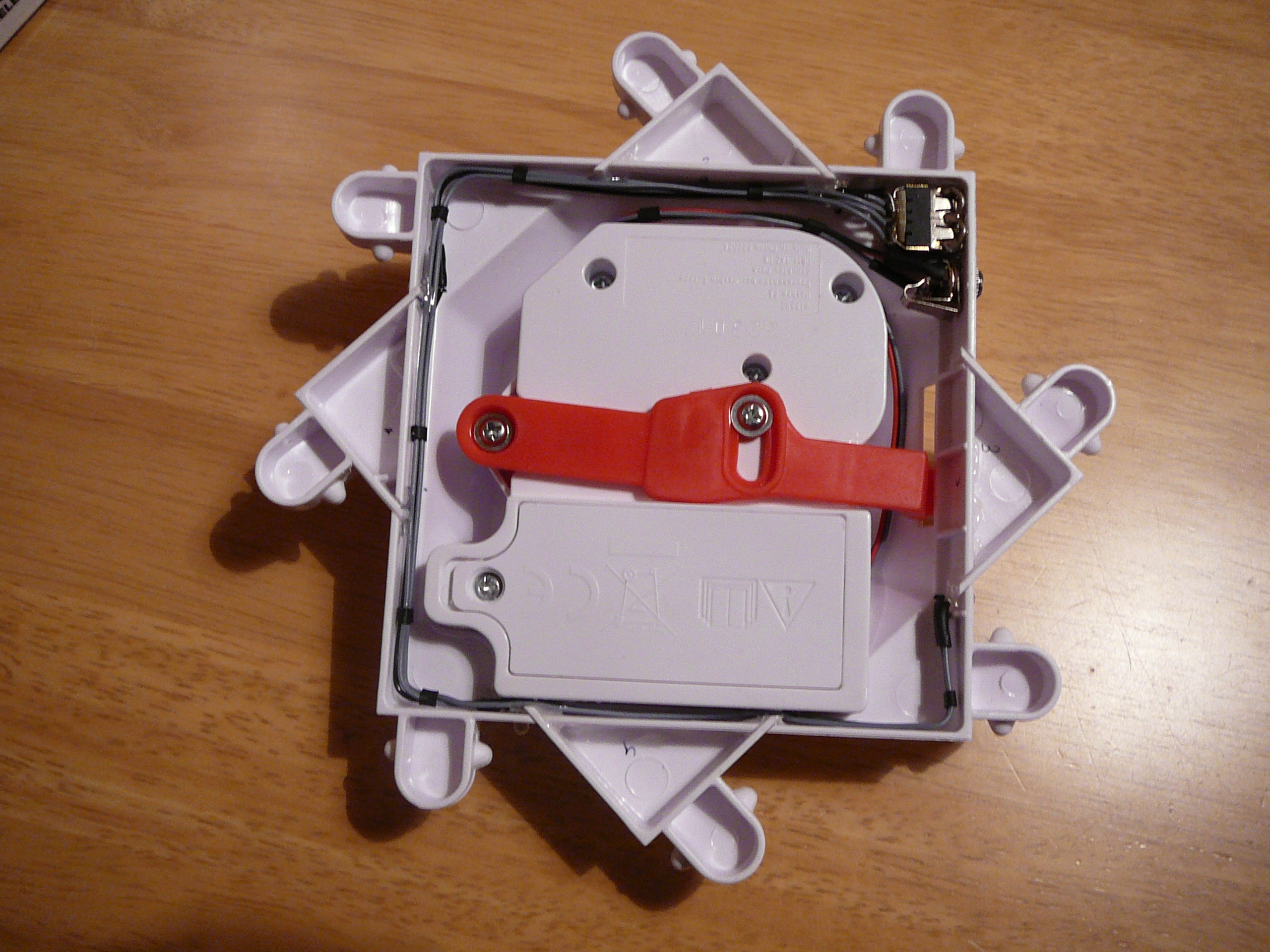

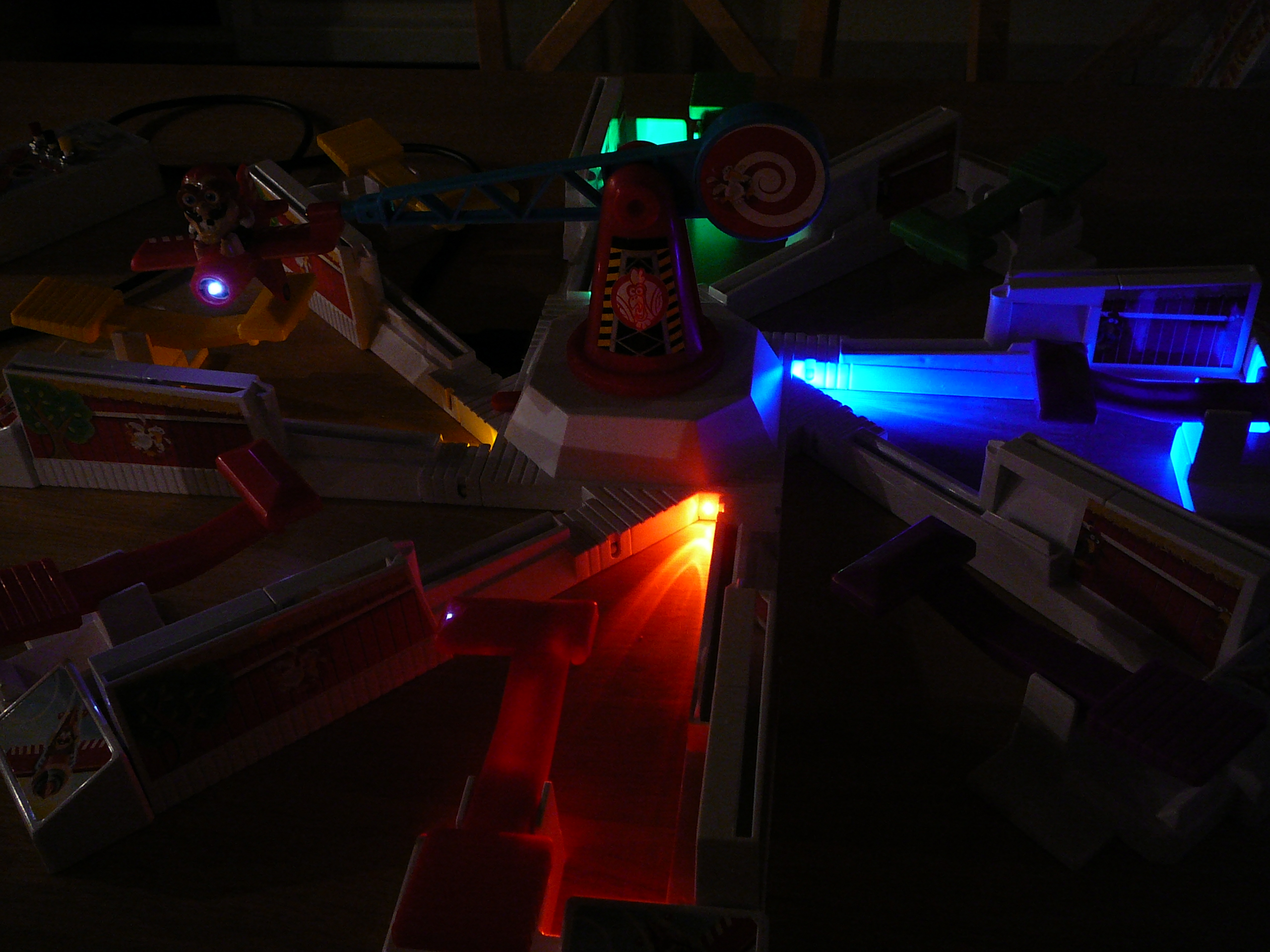

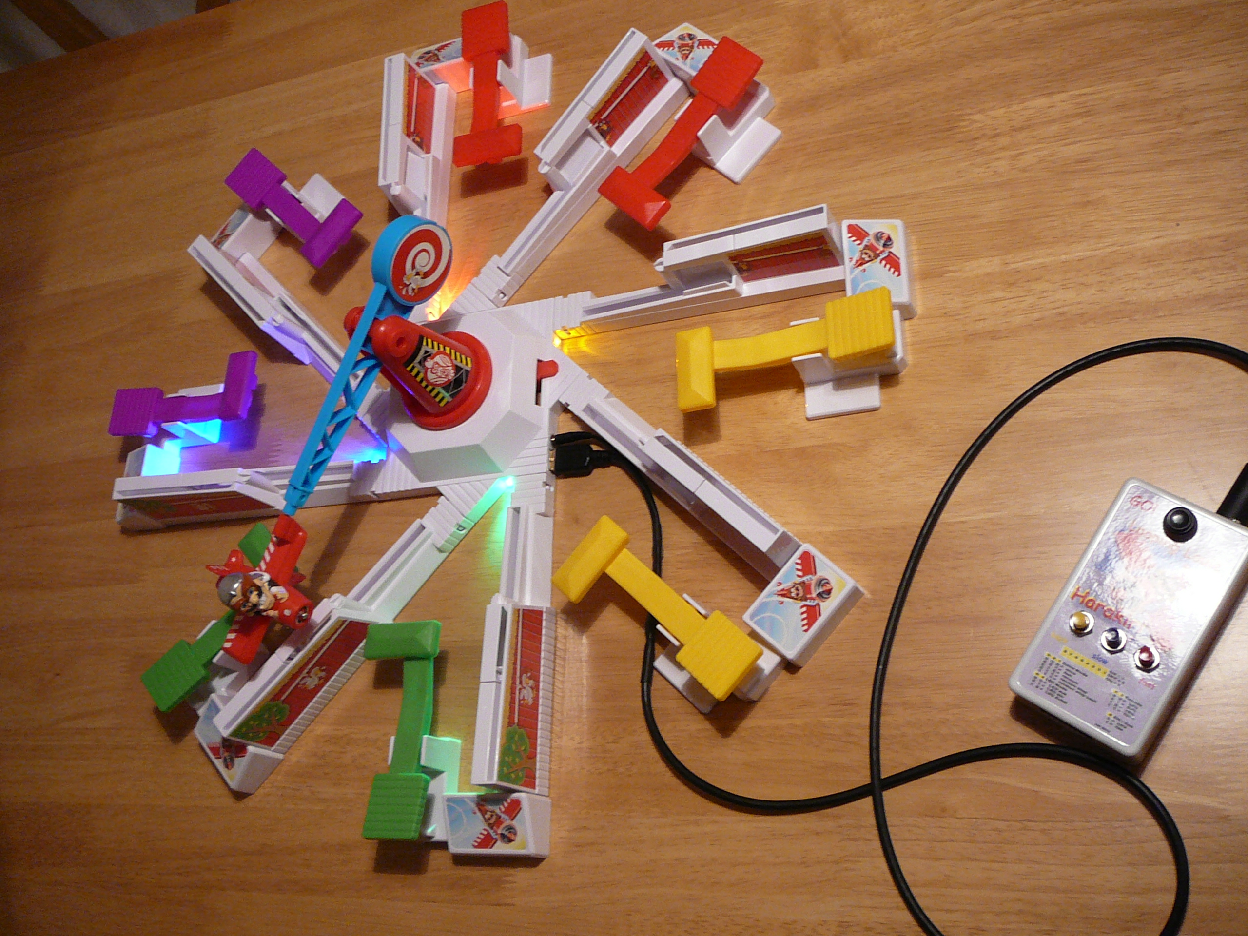

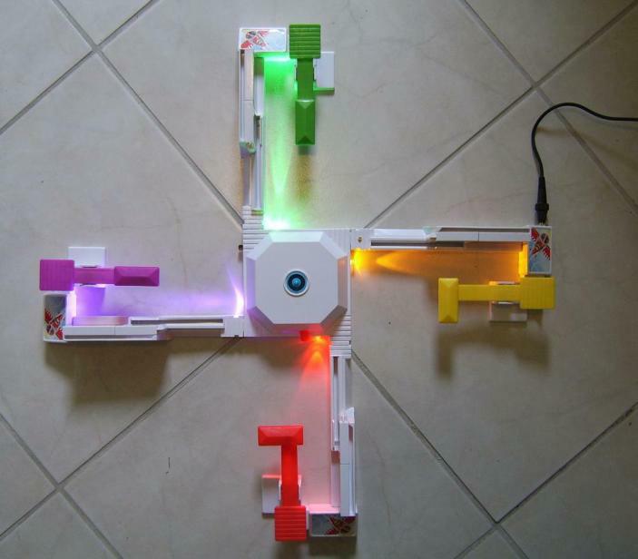

Hier nun die versprochenen Bilder:
http://pic.leech.it/pic.php?id=6a1c565k1024img03.jpg
http://pic.leech.it/pic.php?id=d74ee5a7k1024img03.jpg
http://pic.leech.it/pic.php?id=83c9aa23k1024img03.jpg
http://pic.leech.it/pic.php?id=6bb84e85k1024img03.jpg
http://pic.leech.it/pic.php?id=54cccc6fk1024img03.jpg
http://pic.leech.it/pic.php?id=9077806k1024img03.jpg
http://pic.leech.it/pic.php?id=b3e4f44k1024img03.jpg
http://pic.leech.it/pic.php?id=3d3b68fk1024img03.jpg
Und noch ein Video dazu:
http://www.youtube.com/watch?v=2eSaAhjNd4U
Danke an Hagen für die Schaltung, wir werden viel Spaß haben :)
Mal ein kurzer Bericht:
Louie fliegt immer noch super, Motor oder sonstiges ist nicht abgeraucht
Wird fast jedes Wochenende benutzt und wir haben Mega Spass :D

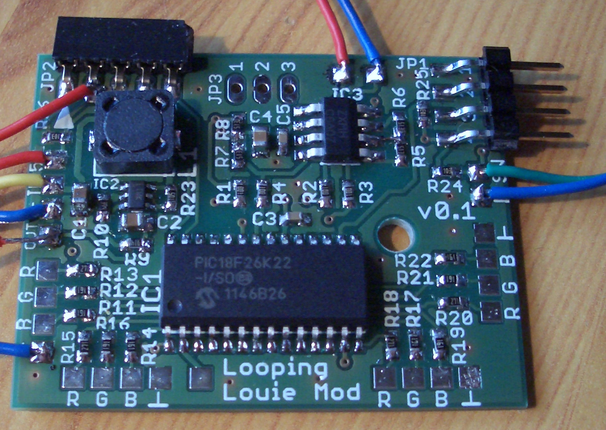

von Michael S. (Gast)
Ich habe meinen Looping Louie mit Hagens Schaltung getunet und mir dazu
eine Platine erstellt. Ihr findet das Platinenlayout im Anhang.
Das Layout entspricht nicht exakt der Schaltung von Hagen, aber fast.
Ihr könnt aber auch nach Originalschaltplan bestücken. Die Platine passt
in einen der "Hühnerställe".
Unterschiede:
- zusätzliche ISP-Schnittstelle (hab keinen Bootloader verwendet; zum
Programmieren die DIP-Schalter auf OFF!)
- Fernbedienungsanschluss: Tx und Rx Leitung sind getauscht! (Wichtig,
falls jemand über diese Schnittstelle programmieren will)
- Zwei zusätzliche Pullup/down-Widerstände
- 8poliger DIP-Schalter statt einem 6poligen und einem 1poligem
Ein/Aus-Schalter
Ich hab mir noch einen Umschalter eingebaut, so das man nach wie vor
auch im Batteriebetrieb spielen kann.
Viele Grüße

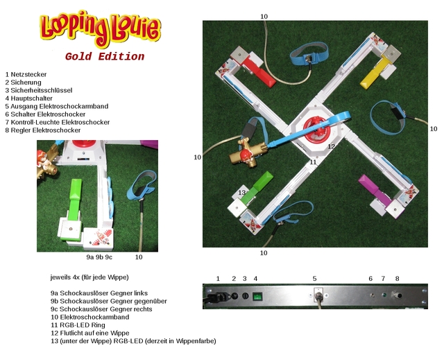

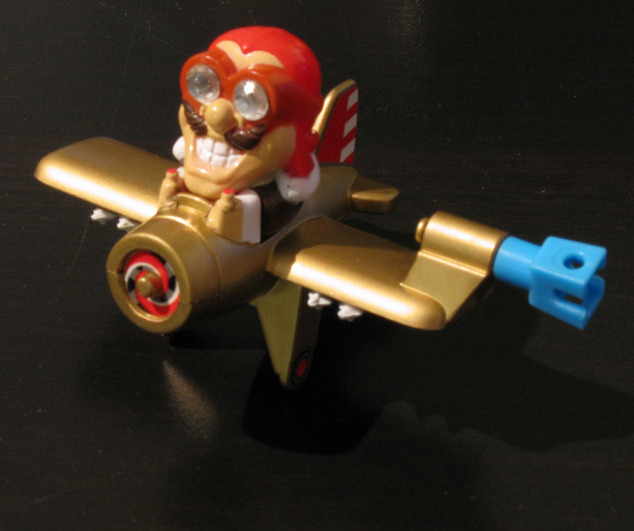

von Basti (Gast)
Um ein für alle mal, die Suche nach der ultimativen Louiemodifikation zu
beenden, haben Bob, Phips und Basti sich zusammengesetzt und mal eben
den besten Looping Louie der Welt zusammengeschustert.... Dachten sie
sich. -
nach ca. 500 Arbeitsstunden kam folgendes dabei heraus:
Der Clou: man kann über drei Knöpfe an jeder Wippe jedem Gegner 500V
(natürlich getaktet mit geringem Strom) Elektroschocks verpassen.
- fest eingebaut in einen kleinen Tisch eines schwed. Möbelhauses
- zufallsgesteuerte, erhöhte Geschwindigkeit
- regelbarer Gegner-Elektroschocker
- goldener Lack und weitere optische Aufwertung von Flugzeug und Pilot
- aufwändige Lightshow mit 12 LED, 8 mehrfarbige (RGB) und 4 Spots
Videos unter
http://www.facebook.com/home.php#!/pages/Looping-Louie-Gold-Edition/202745073072459
von Basti (Gast)
und noch ein Bild dazu
von Basti (Gast)

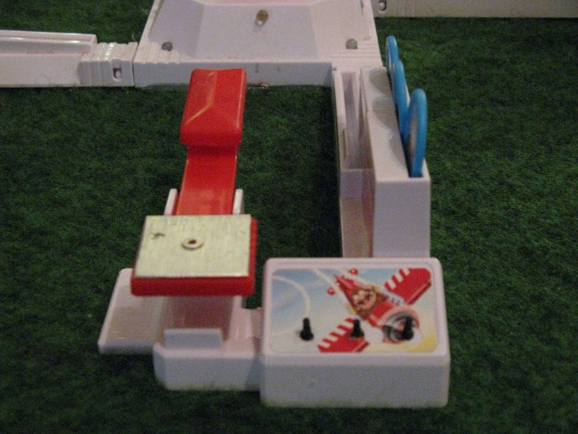

von Thomas B. (tebee)
Hey super - ich dachte ich wäre der einzige der Looping Louie etwas
kreativer getuned hat! Bisher gabs ja nur den schnöden Austausch der
Batterien gegen ein Netzteil.
Ich habe an jedem Pult zwei Taster, mit denen die Geschwindigkeit
jeweils über 5 Sekunden erhöht oder abgebremst bzw. Louie gestoppt wird.
Hier das Video:
http://www.youtube.com/watch?v=37bvZvvoIs8
Das ganze hab ich auch schon an Hasbro geschickt - die waren
interessiert und haben das Spiel mit auf die Messe genommen. Der
Lizenzgeber in China bzw. den USA möchte aber keine Änderungen an
Looping Louie, da das Spiel in den beiden Ländern kein Erfolg war.
Gruß,
Tebee

Die Elektronik sitzt bei mir in einem Handgehäuse, am Spiel selbst ist
nur ne Cinch-Buchse angebracht. Dankenswerterweise verbaut der
Hersteller im Spiel einen Umschalter, d.h. nach ein wenig umverkabeln im
Innern ist nun sogar noch der Standard-Batteriebetrieb möglich. Im
abgeschalteten Zustand kann man dann den Controller anschliessen und
damit spielen.

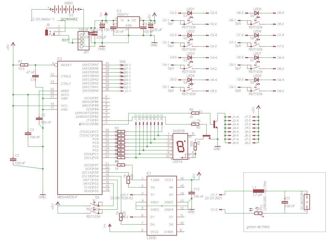

Moin Moin,
ich nutze einen BC338 in Kombination mit einem BUZ11. Ist vielleicht
etwas übertrieben, aber funktioniert. Schaltplan Scan hängt hinten dran.
Das Steckernetzteil liefert 5V und die liegen über die PWM dann bei 100%
auch am Motor an. Ich denke die Geschwindigkeit reicht hierbei völlig
aus und das Spiel macht dann noch Spaß. Wenns zu schnell wird kann man
ja eigentlich nicht mehr so richtig reagieren.
Ein Motörchen ist mir noch nicht gestorben - bei Youtube hab ich
Versionen mit 12V Netzteil gesehen - da ging erst einmal auch nichts
kaputt.

ich bin auch grad dabei mein Looping Louie umzubauen und habe mich
erstmal an die Schaltung und den Code von Hagen gehalten, nur das ich
einen ATMega8 verwenden möchte anstatt dem ATTiny. Ich hab mir soweit
einiges umgebaut nur bei den Timern komm ich noch nicht so ganz klar (
bin auch recht neu in dem Thema).
Soweit bin ich gekommen:
#define MOTOR_SPEED  OCR0B           // OCR1B
Hab ich durch OCR1B ersetzt und den Motor am Atmega8 auf PB2 gelegt.
int main (void) {
DDRA = _BV(PA0) | _BV(PA1);                // DDRB = _BV(PB0) | _BV(PB1) | _BV(PB2)
Die Leds sind auf PB0 und PPB2 anstatt auf PORT A zusätzlich PB2
aktivieren
// LED2 and 3 as output, Motor-PWM as output, ON/OFF switch as input w/ pullup, Remote-Switches as input w/ pullup
DDRD = _BV(PD2) | _BV(PD3) | _BV(PD5);
 | _BV(PD5);   fällt weg
// Non-Inverting 8 bit phase correct PWM (MAX=0xFF) on PD5, no prescaler
TCCR0A = _BV(COM0B1) | _BV(WGM00);        //TCCR1A = BV(COM1B1) | _BV(WGM10);
TCCR0B = _BV(CS00);         // TCCR1B = _BV(CS10);
_BV(COM1B1) sowie _BV(WGM10) setzen bei TCCR1A
_BV(CS10) bei TCCR1B
Bei den Timermakros komm ich dann aber ins schleudern, was muss ich dann
hier ersetzen?
/// \brief starts Timer 1 with prescaler 1024 (~1ms/step)
#define runTimer()  TCCR1B = _BV(CS12) | _BV(CS10)
/// \brief resets Timer 1
#define resetTimer()  TCNT1 = 0
/// \brief stops Timer 1
#define stopTimer()  TCCR1B = 0
/// \brief set the Timer-value
#define setTimer(val)  TCNT1 = (val)
/// \brief gets the value of Timer 1 (elapsed time in ~ms)
#define time()    TCNT1

Statt des Tantalelkos(weil bei Überspannung und Verpolung sofort: PUFF!)
und des 2,2µF Elkos würde ich eher zu ein paar keramischen 100nF
Kondensatoren und zusätzlich ein paar 10µF und ein paar 100µF Elkos
raten.
Schau dir das Datenblatt vom 7805 dazu an, da ist eine Beispielschaltung
angegeben.
Auch gut wären ein paar Dioden wie z.B. 1N4001, um einen Verpolschutz
nach der Steckernetzteil-Hohlbuchse und einen Schutz vor Rückfluss durch
den 7805 einzubauen.
Mach dir auch mal Gedanken, wie man die Spannungsversorgung des ATtiny
von der Motor-Versorgung entkoppeln könnte, z.B. mit einem
LC-Filter(Spule + Elko) vor dem Spannungsregler. Dann kann man alles aus
einem Steckernetzteil betreiben und braucht die Batterie nicht mehr.
Kritische Bauteile(Prozessor, MOSFET, Spannungsregler) und
Schüttgut(Widerstände und Kondensatoren) würde ich mehr nehmen. Nicht
dass dir etwas beim Entwickeln der Schaltung kaputtgeht und du wieder
bestellen musst. Generell für einen Einstieg in die Elektronik-Welt
empfehle ich den Absolute-Beginner-Warenkorb
(http://www.mikrocontroller.net/articles/Absolute_Beginner); für
Mikrocontroller eher wie im AVR-Tutorial angegeben
(http://www.mikrocontroller.net/articles/AVR-Tutorial:_Equipment).
Der MOSFET sollte besser ein Logic-Level-Mosfet sein, um ihn sicher aus
einem µC-Portpin Schalten zu können. Der BUZ21 ist kein
Logic-Level-MOSFET. Auch an einen Gate-Vorwiderstand denken, das Gate
ist in einfacher Betrachtung eine Kapazität, die bei jedem Schaltvorgang
umgeladen werden muss. Ich würde da mal mit irgendwas im Bereich von 10Ω
bis 100Ω experimentieren.
Denk auch an dünne flexible Litze zur Verbindung von Platine, Motor
etc., sofern nicht schon im Bastelfundus vorhanden.

Ich möchte bei mir den MSP430 Controller einsetzen, da ich den gerade
noch da habe. Dieser läuft mit 3,3V. Was für einen Transistor mit
welchem Vorwiderstand bräuchte denn da (nach Hagen's Schaltplan)?

von Timo (Gast)
Guten Tag zusammen,
ein Freund hatte mich gebeten, ihm sein Looping Louie umzubauen. Er hat
das auf ner Party gesehen und wollte es auch haben. Also kurze rede und
ab gings.
Nun hab ich bisschen gestöbert und bin auf diesen Beitrag gestoßen.
Erstmal hochachtung an euch.
Hab mir nen aufbau zusammengestellt, Avrstudio gestartet und los gings.
Nun nach einiger Zeit bin ich nun endlich fast fertig.
Atmega8535 - lag rum
8-Spieler
jeder hat nen Taster
11 Spielmodi (normal, schnell - jeweils mit
Beschleunigungs-/Brems/-Rückwärts Taste für den Spieler und mit
zufälliger Geschwindigkeit, Vor-Rücklauf und den genannten Tasten)
Modi einstellbar
Wahl der Anzahl der Spieler vor dem Start
Wenn alle einmal ihre Taste genutzt haben, wird die funktion resettet
Motoransteuerung über L293
Standart-Batteriefunktion kann weiter genutzt werden
in assembler geschrieben
Werd das heut/morgen fertig machen und mal ein bildchen oder zwei für
euch hochladen.
Jedenfalls bin ich absolut begeistert.
a weil ich das Spiel selber absolut der Hammer finde und
b weil es mein erstes komplizierteres "selbst"-entwickeltes und
funktionierendes Projekt ist!
anbei Schaltplan (ist nicht 100% weil beim probieren das ein oder andere
noch dazukam bsp 1N4148 am Motor und die Batterie)
Grüße
von Timo T. (timmo)

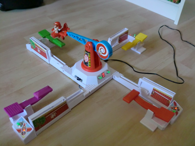

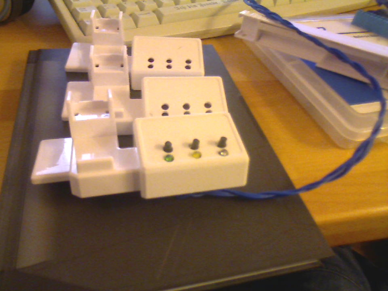

Ein herzliches Hello,
So nun ist die 4-Spieler Version fertig... mir fehlt leider noch die 2te
Grundpackung, um die übrigen 4 Arme anzubauen...
Im Anhang der Schaltplan und ein Bild

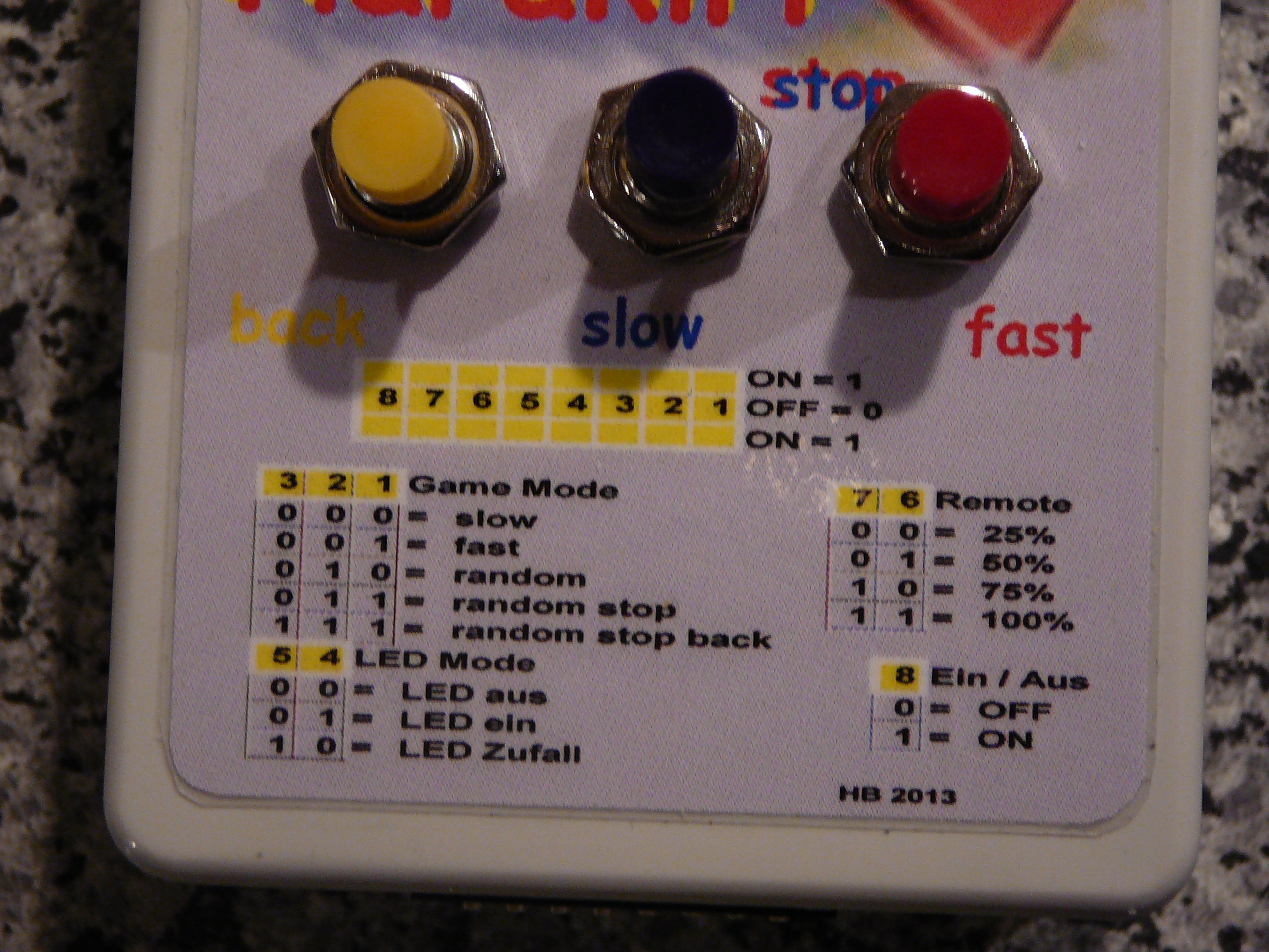

wie erwähnt 11 Spielmodi die wie folgt aussehen:
Mode   Geschw.   Rückw.     Taste
0      norm
1      schnell
2      norm                 beschleunigen
3      norm                 rückwärts
4      schnell              bremsen/anhalten
5      schnell              rückwärts
6      zufall
7      zufall  ja
8      zufall  ja          beschleunigen
9      zufall  ja          bremsen/anhalten
A      zufall  ja          rückwärts
Grüße, Timo

von Martin S. (drunkenmunky)
Sodele, dann will ich auch mal mein Looping Louie zum besten geben.
Als Mikrocontroller dient ein PIC18. Dieser steuert den Motor über eine
H-Brücke in beide Richtungen. Außerdem kann der die 4 RGB-LED unabhängig
über Soft-PWM steuern. Über ein BTM222 Bluetooth-Modul kann man alles
auch über z.B. ein Android Smartphone oder einem PC bedienen. Die
Batteriespannung wird durch einen Boost-Converter auf ca. 4V gebraucht.
So läuft der Motor auch mit Batterien schneller wie original. Alternativ
kann es auch mit einem 5V Netzteil betrieben werden.
Hier mal ein kurzes Demovideo:
http://youtu.be/jJt7Ezz3u0w
Kritik und Fragen jederzeit erwünscht.

Mein "Großprojekt" für die Zukunft wäre ja eine "Looping-Louie-Tisch" -
also stationär.
Da kann man dann auch nochmal über solche Features nachdenken.

von Silversurfer (Gast)
/* … es fing an mit Hagen's „Pimp my Looping Louie“
Meine Freundin und ich waren irgendwann vor Weihnachten auf der Suche
nach Weihnachtsgeschenke. Da entdeckte sie, das mir „noch“ unbekannte
„Louie“ !
„Das könnten wir für deine Tochter mitnehmen und es selbst dann mit
Freunden Silvester spielen!“ … Das lehnte ich wie meistens erst einmal
ab! … so ein Kinderspiel!!!
Zuhause nach dem Wochenende wieder allein, musste ich dann doch mal
googeln?... und was sahne meine Technikeraugen da alles für geile
Bastelleinen und sogar ein ganzes Forum nur um den „Louie“...
Also nicht lange überlegt, bei Amazon knapp 12 Euro und mit ner
Gummimatte dann auch noch ohne Versandgebühr!
 Das fatale war, dass ich die Woche vor Weihnachten meinen Resturlaub
absitzen musste und hatte spontane Langeweile... naja eigentlich nicht
aber da war dieses Spiel schon da, und wie war das noch mal mit dem
Pimpen...
Am Montag, den 17.12.2012 nahm das Schicksal seinen Lauf...
Ich kam auf Hagens Seite...
12:00 … nach dem Aufstehen :) bis 13:30 alles durchgelesen ;;) na toll
der hat da wirklich fast alles reingestellt... aber wie soll ich den
Controller programmieren... also mal nachgeschaut ob mein Galep so was
kann? ? ? ? DAS GEHT … also alles klar …. alles von Hagen
runtergezogen...
was war da noch mal …. ne Bestellliste von Conrad und da war noch ne Hex
Datei...
Bis 15:00 alles auf Abholung bestellt und ab noch Conrad... musste
natürlich dann doch noch in den Laden :(...und den Galep von der Arbeit
geholt...  bis 16:30 wieder zu hause und bis 3:00 Uhr am 18.12.2012
fertig... geil !!!!!
Das war dann ein Teilgeschenk zu Weihnachten... und ist echt gut
angekommen... nur die Nacharbeit dann nicht mehr so ganz... ;)
Habe mir die Mühe gemacht und den Quelltext mal für einen nicht
C-Programmierer Zeile für Zeile übersetzt (Google sei dank). Hatte in
Urzeiten mal was mittelprächtiges in Pascal gemacht und zuletzt auf so
nem 80537 in Assambler... Da war jetzt plötzlich eine Herausforderung!
Habe also bis letzte Woche Mittwoch, den 23.01.2013 dran gesessen das
Ding noch auf Grundlage der geilen „Hagenpimpung“ um den Rückwärtsgang
mit 4 Geschwindigkeitsstufen erweitert, natürlich mit Bremsung vor dem
Richtungswechsel … das hat, aus mangelndem Durchblick, was aufgehalten!
… Die Schaltung hatte ich hierzu erst mit so nem Motorsteuermodul 293D
erweitert... Klappte aber war gegenüber dem BUZ viel zu langsam, da die
Gegetaktendstufe ca. 3V klaut!!! :(
Also alles wieder umbauen und ein Signalrelais für den Richtungswechsel
rein!!! Das fuktionierte dann aber viel zu gut, weil zu schnell!! Also
musste eine Verzögerlogik her!!! Und jetzt bin ich am ENDE...
Nach dem Bau von 3 Varianten... Ein „Kästchen“ hab ich für einen
Kollegen gebaut, der sich parallel zu meinen Bemühungen ein 8 ter Louie
gebaut hatte... Zwei nun identische, eins für meine Freundin und
natürlich eins für mich... Und zwei Stationnen mit Beleuchtung mussten
auch her... Meine habe ich dann auch noch auf 8 erweitert (aus 2 mach
1).
Mit einem mini Schaltnetzteil  (3V/ 5V  6V 7,5V  9V  12V) kann das
Ding dann noch weiter gepusht werden. Glaube mit 12V wird es dann doch
mal gefährlich für den Motor bzw. Getriebe!!? bzw. ist dann nicht mehr
so wirklich spielbar!!!
So und nun auch von mir einen fetten Dank an den Hagen mit der geilen
Idee und der damit verbundenen Anregung für mich da weiter zu machen!!!
Hat super Spaß gemacht!!!
Ach so... einen Louie habe ich mit zwei Lagerkugeln beschwert.
Ein Louie hat ne Beleuchtung mittels Knopfzelle bekommen... hatte da so
Eiswürfelimitationen  mit LED Beleuchtung über... die LEDs waren
kaputt... also ab in den Louie mit nem Micro Taster zum Umschalten vom
Impulsblinken auf zyklisches Blinken auf immer AN auf AUS... Der ist was
für die „DUNKEL-Spielvariante“... entweder nur mit den „Zufalls LEDs“ in
der Station (habe ich an Hagens Programmierung nicht verändert!!!) oder
nur mit dem beleuchteten Louie!!!! :)
Das mit dem Vertrieb über Hasbro, kann ich mir vorstellen ist wirklich
so ne Sache, weil "zu teuer" ... allein der Materialpreis lag bei mir
bei über 65 Euro. Dann noch die min 10 Stunden Arbeit... Das müsste in
der Massenfertigung auf max. 30 Euro schrumpfen.. also maximal 45 Euro
für die komplette gepimpte Spielvariante für 8 Spieler!
So und jetzt überlege ich … wie war das noch mit der
Elektroschock-Variante?!?! :) ;) :P
Gruß ... der Helmut*/
von ElektroMatze (Gast)
Hallo
Nun sind ein paar Wochen vergangen und ich hab schon so ein bischen vor
mir her programmiert. Es läuft schon ganz gut, die Grundfunktionen sind
hergestellt.
Erste Praxis Tests fanden auch schon statt. ;-)
Nach ein paar Flaschen Erdbeer Limes für die Damen und B52 für die
Herren, wurde der MOD, von den Mitspielern "für den Anfang nicht
schlecht" erklärt.
Nun ist die Motivation weiter gestiegen, es muss nun flott weiter gehen.
Aber wie gehts nun weiter???
Programm schaut im Moment so aus das er nach einer zufälligen Zeit
zwischen 0,5 und 10s die Geschwindigkeit und die Richtung ändern kann.
Dabei ist das Verhältniss von vorwärts zu rückwärts bzw. stop etwa 10 zu
1 gewählt.
Es ist auch inzwischen ein 2x16 LCD angeschlossen das evtl. später gegen
ein TFT Touch getauscht werden soll.Darüber soll dann das Auswählen von
verschieden Spielmodi und das Einstellen verschiedener Parameter möglich
sein. Das Standart "HALLO WORLD" hat es schon hinter sich gebracht, auch
ein Encoder und 3 Taster haben den Anschluß an das ARDUINO UNO Board
geschaft.
Hardware
Board:              Arduino UNO Rev.3
Motortreiber:       L293D
LCD:                LCD 2x16 Standart Hitachi dingens (später TFT)
Encoder:            alte Tastatur recycled (linkes Seite Mouserad)
Taster für LCD:     alte Tastatur recycled (linke Seite Taster)
Taster für Gamer:   coming soon
LED´s:              coming soon
Probleme
Im Moment komm ich mit der Auswertung vom Encoder noch nicht richtig
klar.
Vielleicht kann mir hier jemand weiterhelfen (Code bzw.
Hardwareaufbau)!!
Frage #1
Ich möchte noch ca. 12 Taster + die drei vorhandenen anschliessen, geht
wahrscheinlich über zwei 8bit Schieberegiter.
Geht das auch das ich das LCD oder den Encoder über das Schieberegister
laufen lasse da mir die E/A´s langsam ausgehn?
Wenn ja wie?
Frage #2:
Ich möchte auch ein paar LEDs Anzahl ca. 32 Stück und ein ca. 4-8 RGB
LEDs verbauen.
Wie kann ich das auch noch realisieren das ich die alle über PWM
steuern kann???

von Timo T. (timmo)
Hier bitte sehr... war länger nicht mehr dran. Solltest den Schaltplan
vorher nochmal durchgehen. kann sein, dass da was nicht richtig ist
Grüße

Im Bauplan von Haagen ist der Prog_Remote mit einer schnittstelle von 4
Pins. Für mein Smartusb controller brauche ich aber 6 Pins...
Kann mir jemand helfen ?=)
mfg Kevinxqu
von Werner (Gast)
also der 4 polige Anschluss von Hagen ist nicht der "normale" ISP
Programmieranschluss. Er hat da RX und TX einer seriellen Schnittstelle
(UART) und zusätzlich VCC und GND drauf. Er hat da einmalig einen
Bootloader drauf programmiert und läd dann neue Programme darüber.
Für die (Erst)programmierung brauchst du andere Anschlüsse.
Siehe Datenblatt des Atiny2313 S.163 oben (Serial Programming Pin
Mapping).
PB5 MOSI
PB6 MISO
PB7 SCK
Dann brauchst du noch RST, VCC und GND.
Wenn du an PB5 den Dipswitch offen lässt, kannst du den Pin auch zum
Programmieren nehmen.
Also mach dir einfach eine 6 polige Buchse mit den oben genannten
Anschlüssen dran und beim Programmieren muss der Switch an PB5 off sein,
damit dort keine Verbindung zu GND ist.
Dann brauchst du auch keinen Bootloader.
