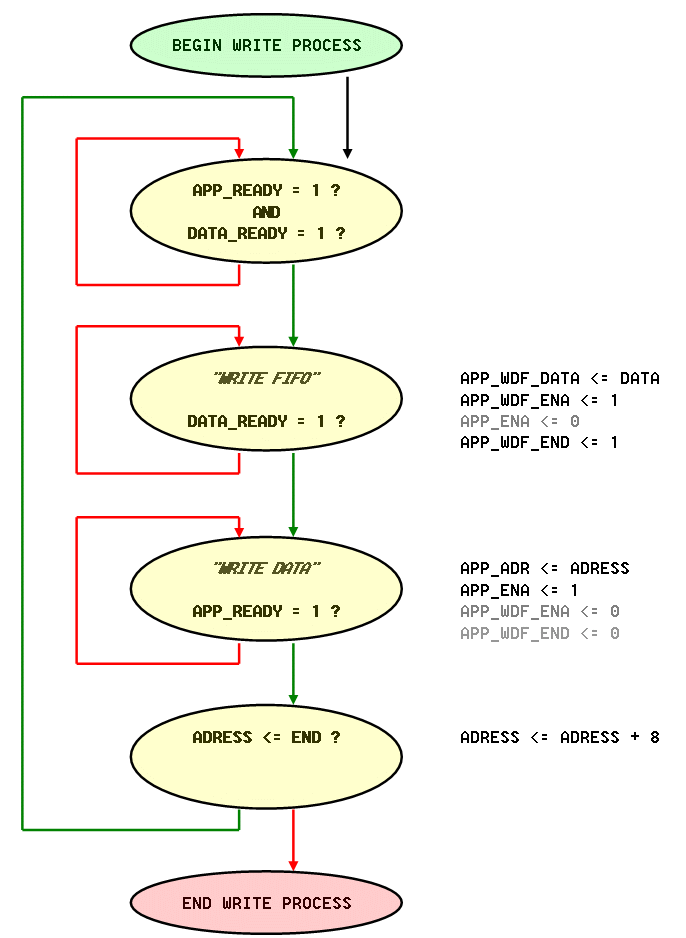

Ich plane ein Bildverarbeitungssystem für Videoüberwachung und muss
Bilder zur späteren Weiterverarbeitung im PC im Grabber
zwischenspeichern. Wir haben eine Hardware, die etwas Ähnliches leistet,
welche auf einem Spartan 3E basiert und auf einen aktuellen Baustein
übersetzt werden soll. Geplant ist Artix oder Kintex.
Nun ist das Problem aufgetreten, dass bei der Designportierung ein neuer
DDR-Controller fabriziert werden muss und der MIG den gleichzeitigen
Zugriff von Schreiben und Leser nicht unterstützt. Zumindest finde ich
nichts.
Ich habe so eine Schaltung vor einiger Zeit auf einem Spartan 6
aufgesetzt und da ging es noch. Dies war damals noch mit ISE, aber weder
in der ISE noch im Vivado wird ein Multiport angeboten.
Im Netz wird beschrieben, wie das manuell gestaltet werden kann, also
einen händischen Arbitter zu schreiben, der die Ports multiplext. Leider
sind erste Versuche ziemlich in die Hose gegangen. Schon bei einem Port
klappt es nicht. Kann es sein, dass der Artix Controller anders arbeitet
und anzusprechen ist, als bei Spartan?
Er scheint einzelne Zugriffe nicht zu verstehen, jedenfalls werden Daten
nicht übernommen, oder nicht rückgelesen.

Gast #4778517
Klaus L. schrieb:
> bietet der AXI-Controller dann mehrere
> Ports?
Nein, nur "einen" AXI Memory Mapped Port. Der AXI Interconnect ist der
Arbiter, welcher dann pro Stufe bis zu 16 Ports bereit stellt.
Der Nativ-Mode ist aber auch nicht weiter kompliziert. app_addr ist die
Adresse. Je nach Anzahl und Breite der Speicherbausteine ist das eine
Word, DWord, QWord oder noch höhere Adresse (selten eine Byteadresse).
Es werden üblicherweise immer 8*Speicherbreite (in Bits) pro Request
geschrieben bzw. gelesen (DDR3). Daher ist es besser, wenn die Adressen
immer aligned sind, so dass die unteren 3 Bits Null sind. Ansonsten
müssten die gelesenen Daten "sortiert" werden. Weiterhin werden Adressen
und Kommandos via Ready (app_rdy) / Valid (app_en) an den MIG übergeben.
Auch beim Schreiben werden die Daten (und Mask) via Ready (app_wdf_rdy)
/ Valid (app_wdf_wren) an den MIG übergeben.
Die gelesenen Daten kommen mit einem Valid in der Reihenfolge der
Requests zurück. Whats all.

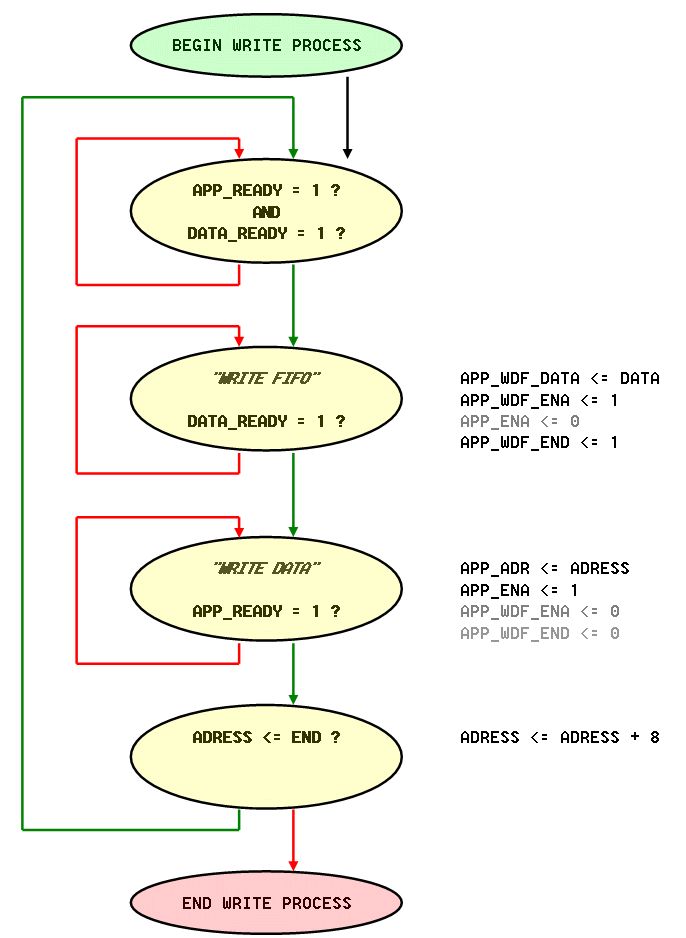

Gast #4786044
Ich habe einen Arbitter, der jetzt für jeden Port einmal liest und
schreibt. Damit komme ich mit Faktor 1/4 auf das DDR, was eigentlich
reichen sollte. Der Arbitter holt sich selber die Daten aus zwei
Zwischen-RAMs auf die die Prozesse schreiben. Von der Seite gibt es also
erst einmal kein Problem.
Ich beziehe mich auf die MIG-Doku, die ein timing dafür hat, was mir
auch plausibel ist und so schon implementiert wurde. Es gibt jetzt eine
Unklarheit:
Ich habe einen Baustein mit 8 Bit und will eigentlich immer 8 Bytes auf
einmal schreiben. Damit passt das genau zu DDR3.
Der Port ist 64 Bit breit, kommt schon so vom CoreGen und ich hänge die
8 bytes einfach aneinander. Das Höchste ist dabei das letzte, wegen der
Bytereihenfolge. Die Adressen zähle ich immer um 8 weiter, überspringe
also wie gehabt die unteren 3 Bits.
Das müsste so funzen und scheint auch zu stimmen, wenn ich die
zurückgelesenen Daten heranziehe. Aber leider stimmen die nicht immer.
Ich habe auch noch nicht rausfinden können, ob es am Lesen oder
Schreiben liegt. Die Reproduzierbarkeit an bestimmten Stellen scheint
eher dafür zu sprechen, dass das Schreiben schief gegangen ist.
Ich denke, es hat was mit dem APP_READY zu tun.
Der vorhandene Code läuft so, daß gewartet wird, bis data_ready und
app_ready der Fall sind und dann erfolgt ein Schreibbefehl, bzw
Lesebefehl mit zunächst einem app_ena und data_ena. Laut Doku muss ich
so lange warten, bis beide noch im nächsten Takt der Fall ist. Ich
springe also erst nach Prüfung beider Signale wieder aus dem state
heraus.
Bei einzelnen Daten scheint das zu klappen, aber wenn ich mehr, als ein
Datum senden will, bekommt er manche nicht mit.
Nun habe ich in der Doku gesehen, daß es ein Problem mit dem data_end
gibt. Angeblich soll man das beim letzen Datenwort mit setzen. Da ich
immer 64 Bit schreibe setze ich immer data_end auf 1, weil  das letzte
Byte ja in der Gruppe enthalten ist. Ich beziehe mich da auf ein
Diagramm in der Doku. An anderer Stelle wird davon gesprochen, dass das
data ena egal sei.(???)   Da geht gfs was schief.
Dann gibt es noch einen Verdacht: Ich überfahre gfs den Fifo, weil
Daten-ENA und APP_ENA nicht passen oder stimmig ausgewertet werden.
Dazu gibt es in der Doku einen Hinweis, dass das APP_ENA maximal 2 Takte
nach dem DATA_ENA kommen darf. Was ist, wenn ich das nicht einhalten
kann? Was passiert mit dem Datum im FiFo? Das wird ja sicher nicht
vernichtet. Ich habe es ausprobiert und finde, dass man ruhig mehrere
Takte warten kann und es wird dennoch gelesen.
Es kann aber auch eine Fehlinterpretation sein, weil ich ja dauernd
schreibe und lese und gfs die falschen ENAs zusammensortiert werden. Ich
habe den Verdacht, dass manche APP_ENAs ins Leere gehen und den internen
MIG-FiFo aufblähen und da was daneben geht.
Dazu passend wäre noch die umgekehrte Frage zu stellen:
Wie nahe darf APP_ENA dem DATA_ENA sein?
Eigentlich möchte ich mehrere Datenworte mit einem APP_ENA erschlagen,
momentan reicht es mir aber, wenn es wenigstens Stück für Stück ginge.
Daher habe ich es im Moment so, dass ich erst ein Datum in den FiFo
schicke, dann warte ob es mit dem ready geklappt hat und dann erst dazu
übergehe, einmal APP_ENA mit Write anzuwenden, wobei Ich auch da gfs
warte, falls es nicht geklappt hat.
Trotzdem kommen Fehler...
Gast #4787262
Die unteren 3 Bit sollten dringend immer 0 null sein, d.h. das
Speicheralignment muss bei dir 8 Bytes betragen. Ansonsten sollten die
Adressen passen.
Das APP_WDF_END sieht mir auch richtig aus. Wie es verwendet wird,
hängt von der Interfacebreite ab.
Wir haben z.b. 400MHz DDR mit 4x16 Bits = 64 Bits => 64 Bits * 8 Cycles
= 512 Bits per Transfer. Jetzt verwenden wir nicht 100 Mhz * 512 Bit
sondern 200 Mhz * 256 Bit, so dass ein Transfer aus 2 "beats" besteht
(um den AXI Terminus zu verwenden). Dabei muss der 2. (=letzte) Beat mit
APP_WDF_END markiert sein. Genauso beim Lesen, da ist der Letzte der
beiden Beats auch vom MIG markiert.
Bei dir mit 8 Bits * 8 Cycles = 64 Bits und 64 Bit Interfacebreite
sollte also 1 Transfer immer aus genau einem Takt bestehen und somit ist
APP_WDF_END immer zu setzten.
Welches Timing vorgeschrieben ist, wenn erst die Daten und dann das
Kommando kommen, weiß ich nicht.
Bei uns läuft es so:
Wenn Lesen, dann wird APP_ENA gesetzt und gewartet, bis die Übernahme
durch APP_ENA und APP_RDY high erfolgt. Dabei können die Kommandos
"back-to-back" also ohne Lücke erfolgen, der MIG bremst ggf. durch das
APP_RDY.
Beim Schreiben (kann auch direkt ohne Lücke erfolgen) ist es im Prinzip
identisch. Beide ENAs werden bei uns gleichzeitig gesetzt. Dann wird
gewartet bis beide Channels die Daten übergeben haben, wobei das
jeweilige ENA auf low geht, sobald der Channel übergeben hat. Auch hier
bremst bremst ggf. der MIG durch APP_RDY und APP_WDF_RDY.
Ein Überfahren ist eigentlich nicht möglich.
Klaus L. schrieb:
> Laut Doku muss ich
> heraus.
Ich denke hier ist ein Fehler.
UG586 Seite 166ff (Fig. 1-74, 1-75 und 1-77) beschreibt eigentlich die
Fälle, wobei die Anmerkung zu app_rdy in 1-74 auch für app_wdf_rdy in
1-75 gilt (siehe Text zu "Write Path").
viel Erfolg
