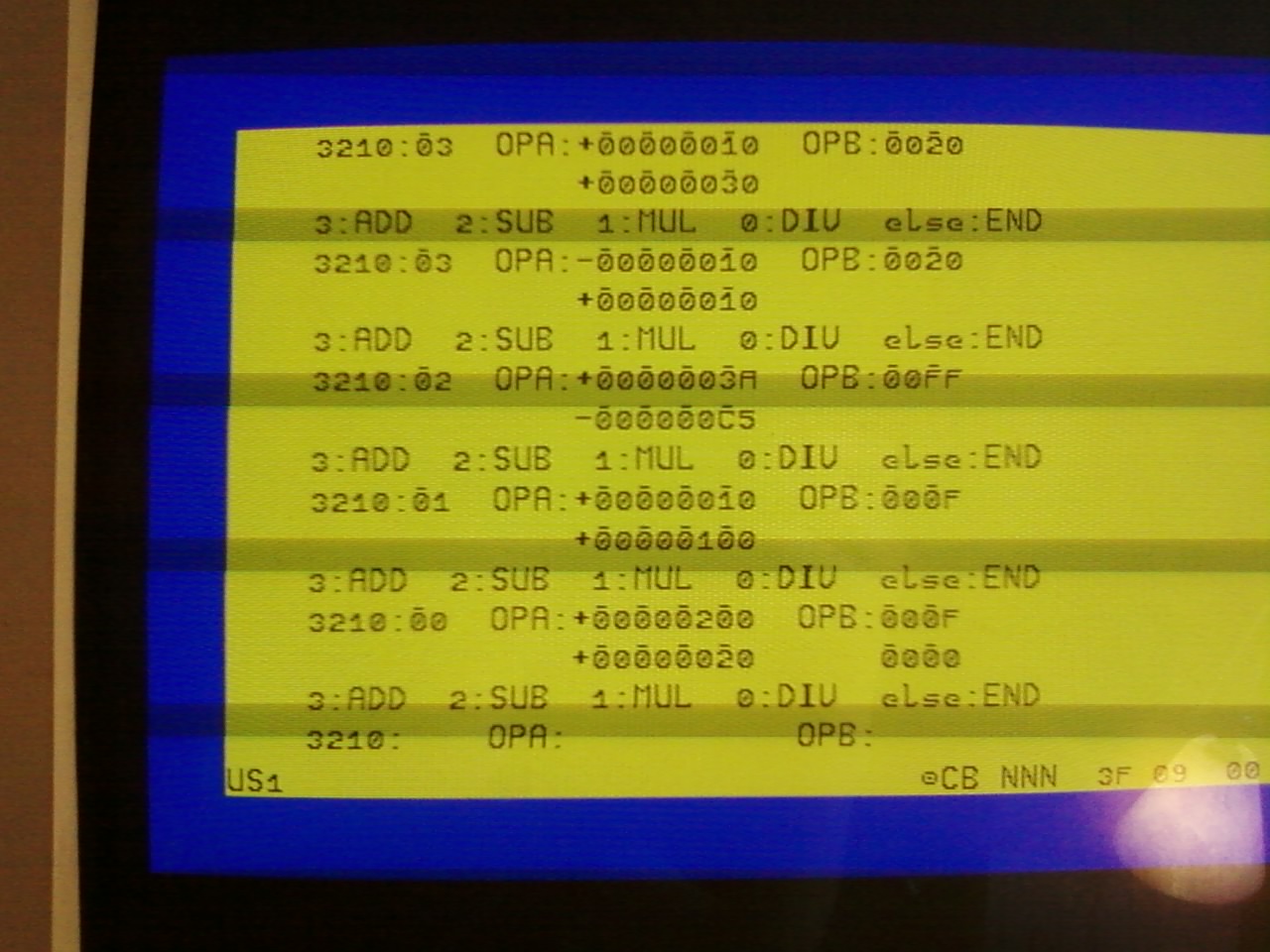

Josef G. schrieb: > Beim 6502: > die Abhängigkeit der Dauer eines Verzweigungs-Befehls von der > Frage, ob das Sprungziel im selben 256-Byte-Bereich liegt. Gibt es dafuer eine Quelle? Ich erinner mich nur, dass bei Befehlen wie "bne" die Anzahl der Taktzyklen davon abhaengt, ob gesprungen wird oder nicht.

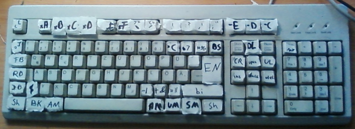

Empfehlung: Zum Beschriften der Tastatur verwende man Papierstückchen, welche mit Tesafilm befestigt werden und so leicht zu entfernen sind. ---------------------------------------------------------------------- Das Vorgehen zum Compilieren des Demo-Programms wird auf der Seite Emul der Website beschrieben und soll hier nochmal dargestellt werden. Nach dem Konfigurieren des Boards und Starten der Konfiguration mittels Tastern gebe man das Kommando 1.DEMO ein (der Punkt im Kommandonamen steht für einen hier nicht darstellbaren auf der Grundlinie liegenden Bindestrich). Mit Taste -E wechsle man in die Seite E. Mit den von mir als upcs und dncs bezeichneten Tasten kann man Text & Cursor auf dem Bildschirm nach oben und unten verschieben. Man setze mittels Taste BK die Blockstart-Marke an den Textanfang und die Blockende-Marke an das Seitenende Zeile ff. Man positioniere den Cursor an den Textanfang und kehre mit Taste -E in die Seite C zurück. Dann gebe man folgendes ein: =NEW =PGM +1111 =NEW =EDI +1111 =IN.C +PGM (Punkt: Siehe oben) =IN.D +EDI (Punkt: Siehe oben) =MPRO =ENDM -PGM Vorteilhaft ist es, vor =ENDM in der Seite E den Cursor, welcher hinter dem *RETN steht, eine Zeile weiter nach unten zu verschieben, damit das Listing nicht die letzte Zeile des Quelltextes überschreibt.
Josef G. schrieb: > (der Punkt im Kommandonamen > steht für einen hier nicht darstellbaren auf der Grundlinie liegenden > Bindestrich) falls du einen "Unterstrich" meinst...den kann jeder Windows Editor darstellen, ist über die Tastenkombination "SHIFT und Minus" zu erreichen und sieht so aus : _ Gruss Uwe
Uwe B. schrieb: > falls du einen "Unterstrich" meinst... Den meine ich nicht. Den auf der Grundlinie liegenden Bindestrich habe ich in meinem Zeichensatz neu eingeführt gerade um die Notlösung Unterstrich zu ersetzen. Bei meinem Zeichensatz sind die oberen 128 Zeichen unterstrichene Versionen der unteren 128 Zeichen. Den Unterstrich gibt es bei mir auch, es ist das unterstrichene Leerzeichen.

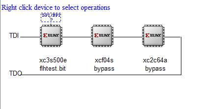

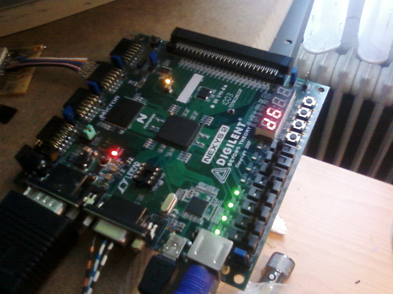

Hi Josef, ich hab ein Spartan-3A Board und wollte als "Tester" einspringen hab dafür eine Stunde eingeplant... die Stunde ist um, deine CPU läuft auf meinem Board aber ich komme beim besten willen nicht mit deiner Doku klar Hier meine Schritte : 1. Die 5 notwendigen Files von deiner Seite runtergeladen 2. Ein neues Projekt in Xilinx-ISE erstellt 3. Ein Bitfile erzeugt (dafür musste ich im UCF-File die Einträge mit "BUFFER_TYPE = BUFG" auskommentieren...da gab es bei mir Errors) (ISE = 13.1) 4. Die Buttons so gedrückt wie beschrieben => CPU läuft und VGA-Bild wird angezeigt 5. "versucht" deine Beschreibung durchzugehen um das "Demo" zum laufen zu kriegen 6. Kapitulation :-( es gibt keine Doku zum Tastaturlayout die suche nach dem "Unterstrich" hat mich schon nerven gekostet ...der liegt auf der "Page UP" Taste und wo bzw. was soll die Taste "-E" sein ? noch ein Hinweis : beim normalen tippen werden Großbuchstaben erzeugt um auf Kleinbuchstaben umzuschalten muss man "STRG" zusätzlich drücken ich schreib jetzt schon 15 Jahre an PC Tastaturen...aber dieses System ist mir neu :-) ich häng ein paar Bilder an und bau das ganze hier wieder ab ohne "gescheite" Doku wird sich das keiner freiwillig antun ...sorry Gruss Uwe
Uwe B. schrieb: > es gibt keine Doku zum Tastaturlayout Das steht doch alles auf der Seite Hawa ganz unten: Beschriftung der Tastatur. Den auf der Grundlinie liegenden Bindestrich habe ich dort bi genannt. Uwe B. schrieb: > und bau das ganze hier wieder ab Sehr schade, es war doch fast alles geschafft. Überleg's dir nochmal.
Uwe B. schrieb: > um auf Kleinbuchstaben umzuschalten muss man "STRG" zusätzlich drücken Zum dauerhaften Negieren der Wirkung der Shift-Taste (STRG) setzt man den Sh-Modus mittels Taste SM. Uwe B. schrieb: > die suche nach dem "Unterstrich" ...der liegt auf der "Page UP" Taste auf der rechten Shift-Taste Josef G. schrieb: > Überleg's dir nochmal. Bitte
Bei der Eingabe der Operanden im Demo-Programm bitte beachten: Erster Operand OPA ist signed, Vorzeichen stets angeben. Zweiter Operand OPB ist unsigned.
Hallo nochmal, was ich mir überlegt habe ist folgendes... (jetzt bitte nicht falsch verstehen) was du suchst sind keine Tester für dein Projekt, denn das hast du bestimmt schon in aller Ausführlichkeit selbst getestet (und wenn du die Hardware vorgibst, sollte es da auch keine Fehler geben) sondern du suchst jemand der allein mit deiner Dokumentation aus den Webseiten dein Projekt "nachvollziehen" und selbst zum laufen bekommen kann das deine Arbeit funktioniert wird hier sicher niemand bestreiten, hab ich ja auch selbst gesehen aber was bringt es mir wenn ich ein fertiges Projekt bei mir aufbaue und dann nicht weiß wie ich damit umgehen soll dazu ist die Doku das "a" und "o" und die ist bei diesem sehr komplexen Projekt einfach "schlecht" bzw. von einem außenstehenden nur sehr schwer zu verstehen das eingeben der paar Zeilen für das Demo bringt mich da nicht weiter...die würde ich einfach abschreiben und wüsste immer noch nicht was ich da eigentlich gemacht habe also, versuch mehr Zeit in die Dokumentation zu stecken dann findet sich vielleicht auch jemand der sich damit weiter beschäftigen will Gruss Uwe
#3265884

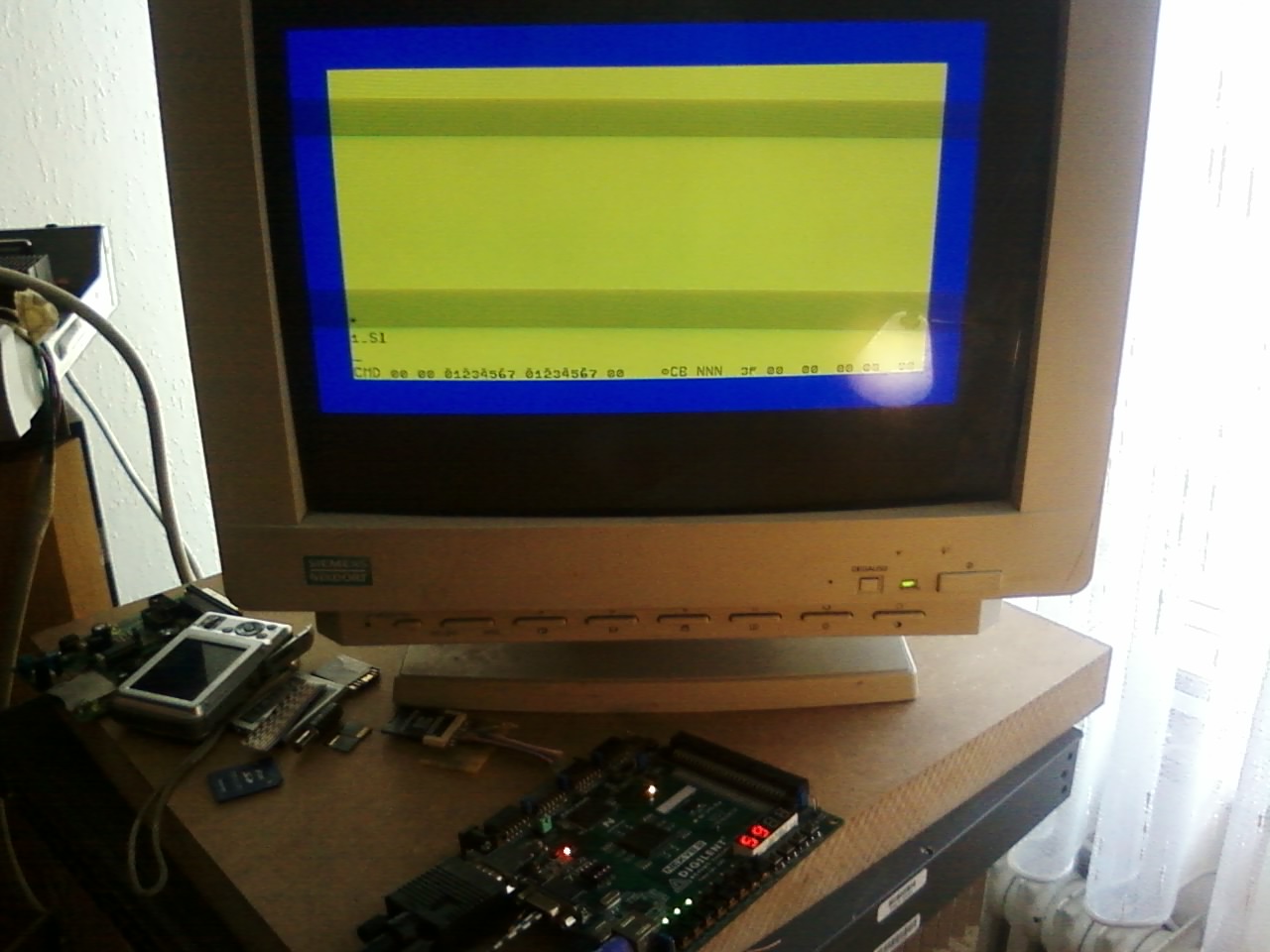

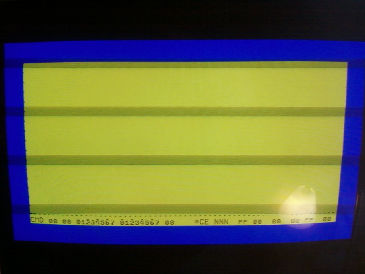

Hallo Josef, wie ich bereits geschrieben hatte, lief die Synthese fehlerfrei. Das Aufspielen auf's Board war auch kein Problem. Ungewohnt ist, das man drei Tasten zum Starten drücken muß, aber gut. Aber was gibt man denn nun ein, in Dein System? Hast Du CP/M schon portiert? Das was ich auf Deiner Homepage finde sieht alles nach BF [1] aus. Das muß ich mir wirklich nicht antun. Viele Grüße Richard [1] http://de.wikipedia.org/wiki/Brainf*ck
Richard schrieb: > sieht alles nach BF [1] aus. Ganz so schlimm ist es nicht. Kommando-Eingabe und Demo-Programm kann man auch hier ansehen: Beitrag "Re: Ein 8bit-Rechner auf dem Spartan-3A-Starterkit"
@ Uwe B. (derexponent) >ich hab ein Spartan-3A Board und wollte >als "Tester" einspringen Du bist ein Optimist. >aber ich komme beim besten willen nicht mit deiner Doku klar Das ist keine Doku sonderen eine fraktale Chiffrierung. Ist dir bei Josef noch kein Licht aufgegangen? Beitrag "wer kann sich noch an den hex-zeichensatz erinnern?"

Uwe B. schrieb: > musste ich im UCF-File die Einträge mit "BUFFER_TYPE = BUFG" > auskommentieren ... da gab es bei mir Errors (ISE = 13.1) Danke für die Information. Habe es geändert.

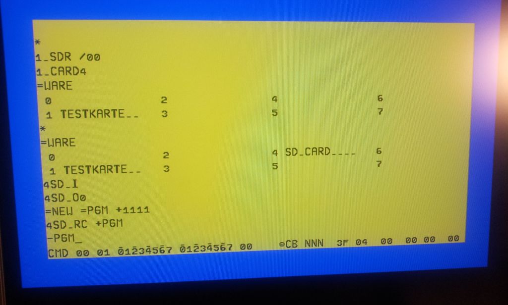

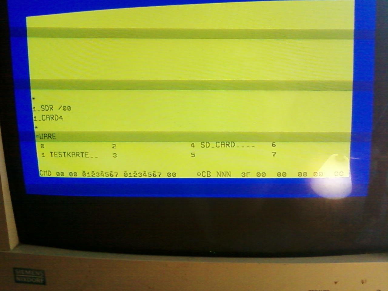

Gibts sowas noch nicht? Computer mit Erweiterungssteckplätzen?
Beim Altera DE1 Board reicht das Block-RAM des FPGA nicht, um die gesamte Software bereits bei der Konfiguration aufzuspielen, und man muss Software nachträglich per RS232 übertragen. Auf meiner Website habe ich die Beschreibung des dazu erforder- lichen Ablaufs verbessert. Ausserdem habe ich den Ablauf zum Sichern der Software auf SD-Karte vereinfacht. Man muss die Software dann nicht jedesmal neu vom PC übertragen.

Zur Rolle der Assembler-Programmierung auf meinem System: Das System hat eine Compiler-Sprache, der Compiler erzeugt einen Zwischencode, welcher interpretativ abgearbeitet wird. Die Sprache stellt Variablen und Kontroll-Strukturen (zB. Schleifen) bereit, und ruft Routinen auf. Selber enthält sie nur ganz wenige Routinen wie zB. Incrementieren/Dekrementieren. Der Hauptteil der Routinen liegt auf den Steckkarten (nCOMMAND), andere liegen im RAM als EXE-Routinen. Die nCOMMAND und EXE-Routinen werden in Assembler programmiert. Das ganze ist so gedacht, dass man Anwendungs-Programme in der Compiler-Sprache schreibt. Wenn der Anwender Routinen braucht, welche nicht als nCOMMAND auf einer Steckkarte zur Verfügung stehen, schreibt er sie selber als EXE-Routine.
Richard schrieb: > Und schon gar nicht ohne verständliche Dokumentaion Wo ist was unverständlich?
Nochmal zum Software-Konzept: Die nCOMMAND und EXE-Routinen können auch aus der Kommandozeile aufgerufen werden, sofern die in der Kommandozeile eingeschränkte Möglichkeit zur Variablen-Übergabe ausreicht.

Warum die CPU keine OR-Befehle hat sondern NOR-Befehle Die ALU-Operationen wurden unter dem Gesichtspunkt ausgewählt, dass es zu jeder Operation auch die entsprechende Operation mit vertauschten Operanden geben sollte und diese dieselbe Dauer haben sollte. Es gibt deshalb ausser der Subtraktion auch die reverse Subtraktion. Bei den logischen Operationen ist die zu (NOT A) AND (X) symmetrische Operation A AND (NOT (X)) = NOT ((NOT A) OR (X)) = (NOT A) NOR (X). Die Operationen in Assembler-Schreibweise: NG.A bzw. NG.A ANMX NRMX
Josef, merkst du immer noch nicht, daß es nichts nützt, dein System hier wie sauer Bier anzupreisen? Das interessiert keinen, weil niemand in einem Museum arbeiten will, in dem eine 10 cm Staubschicht alles überdeckt - junge Leute schon gar nicht. Versuchs doch mal im Hausblättchen eines Altersheims, vielleicht findest du dort ja einen Opa, der leuchtende Augen bekommt, wenn er dein Werk sieht...
#3294084
Josef G. schrieb: > Die ALU-Operationen wurden unter dem Gesichtspunkt ausgewählt, dass es > zu jeder Operation auch die entsprechende Operation mit vertauschten > Operanden geben sollte und diese dieselbe Dauer haben sollte. Verstehe ich nicht. Mal generell: Das CPU-Design richtet sich nach den Anforderungen der Software, die darauf genutzt wird. Bei kleinen Microcontrollern bedeutet das häufig Determinierbarkeit und Bitmanipulation. Bei größeren Systemen ist die effiziente Ausführung von Hochsprache relevant. Das war schon in den 70ern so.

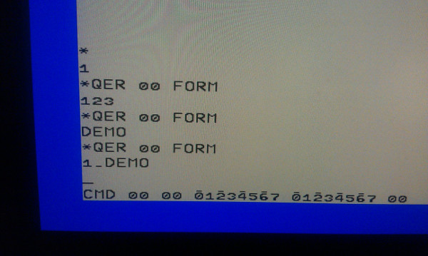

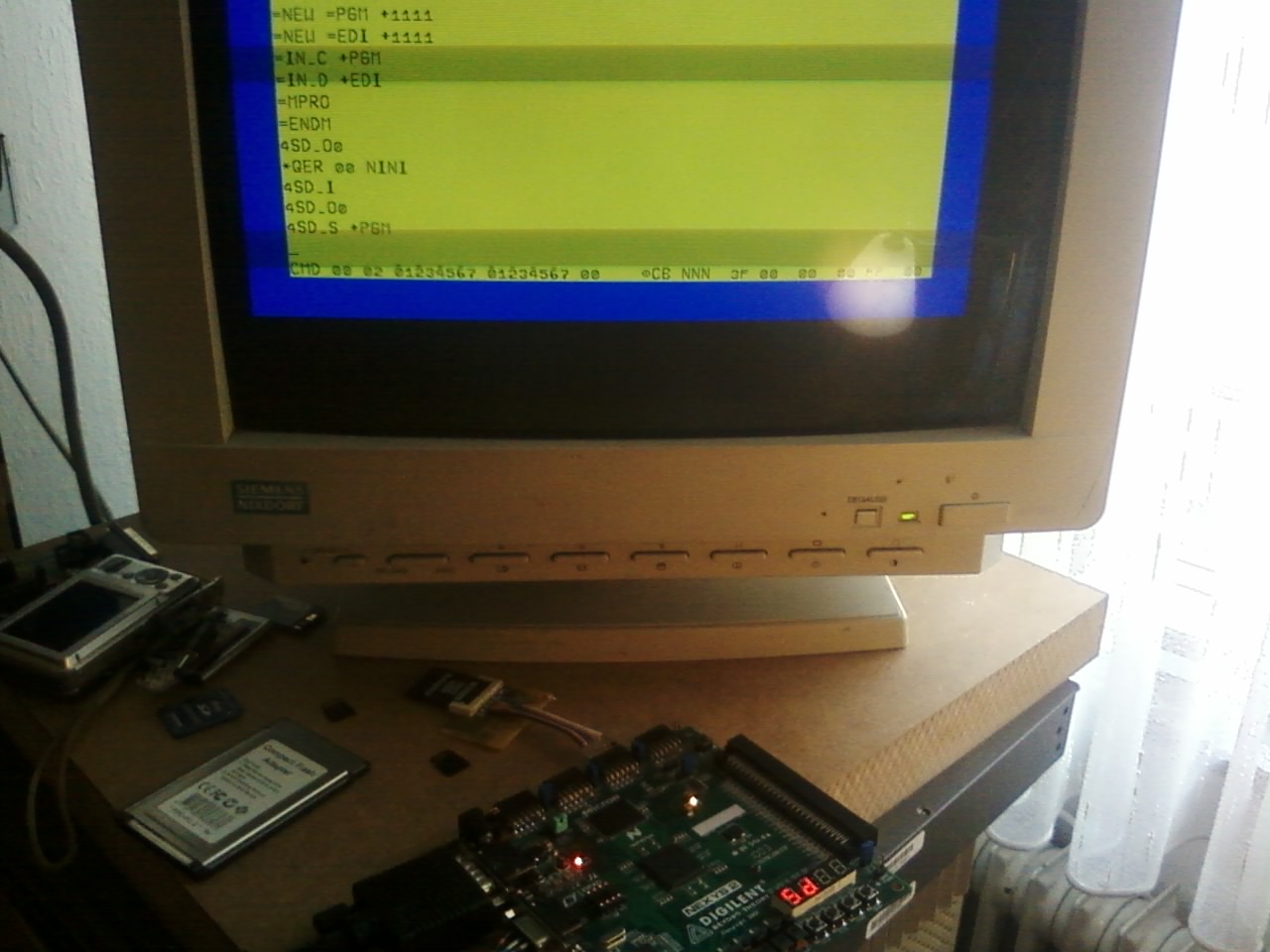

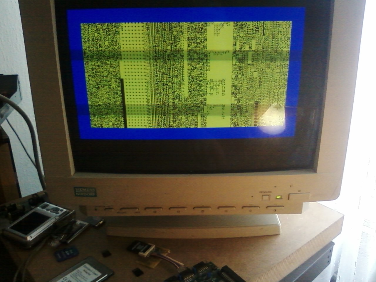

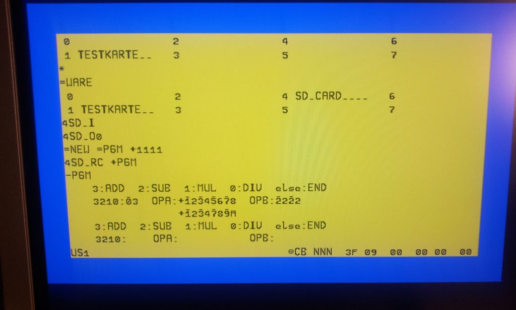

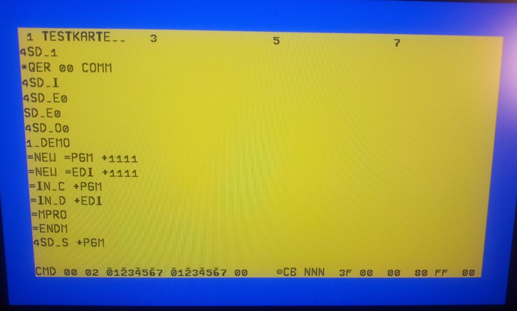

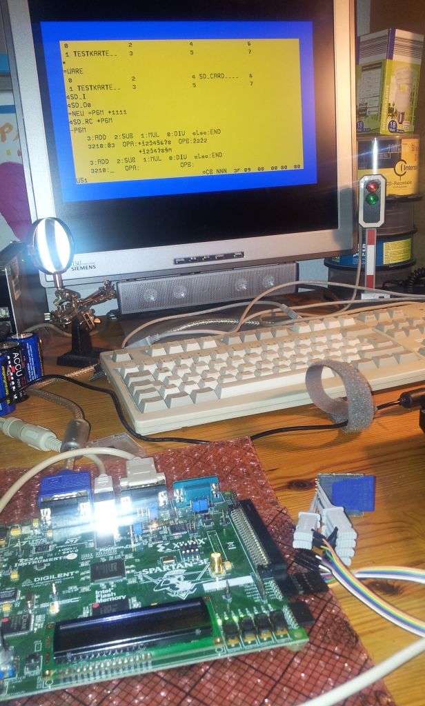

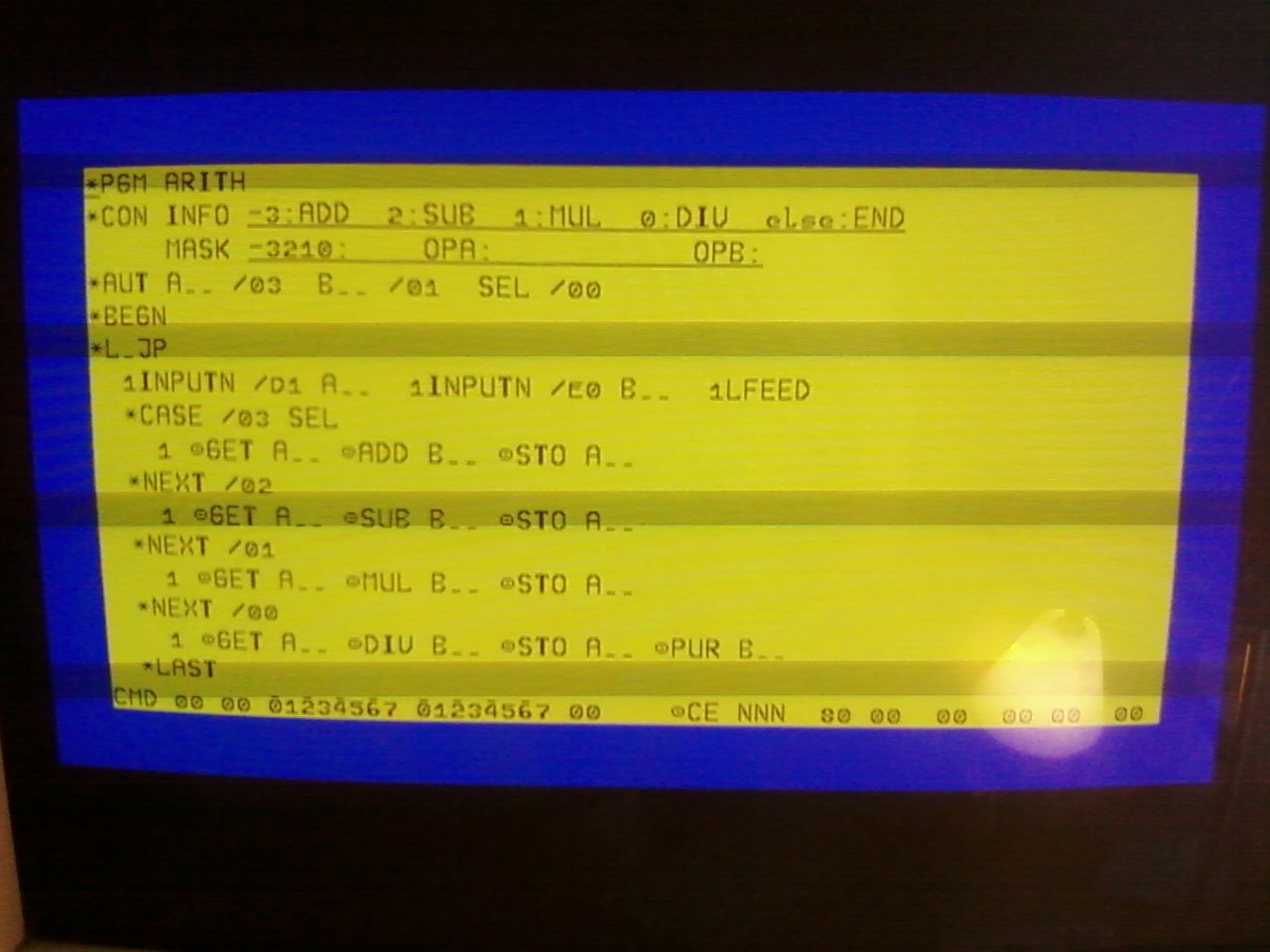

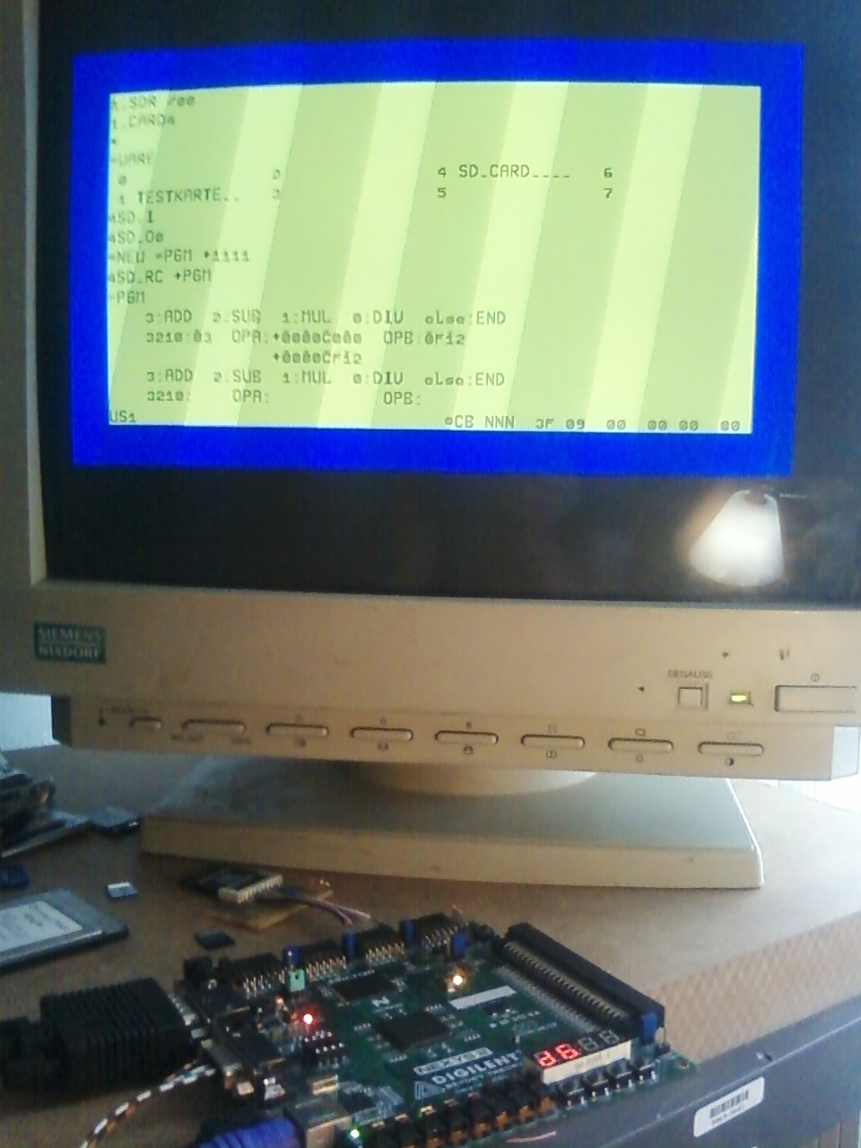

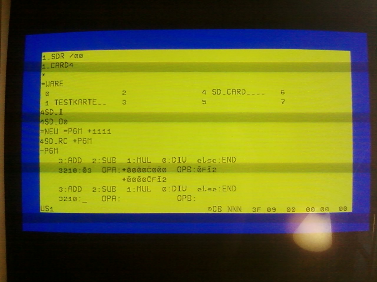

Hallihallo, ich habe mir gestern/heute mal Josefs Projekt angesehen und getestet. Zuerst habe ich mir von seiner Seite unter Downloads die zu meinem Board (Nexys) passenden Dateien heruntergeladen (Liste unter Hawa zu finden). Diese sind zwar etwas ungünstig einzeln gezippt und mit einer .txt-Endung versehen, nachdem man sie ausgepackt hat lässt sich das allerdings leicht durch ein
1 | |
beheben. Nachfolgend sind Punkte in code-Tags durch einen Druck auf die 'bi'-Taste (PC: Rechte Shift) zu ersetzen. Flugs ein neues Projekt im ISE WebPack (14.1) angelegt, die von Josef angegebenen Einstellungen - Synthesis - XST HDL options -priority_extract = force - Generate Programming File configuration options -g UnusedPin = PullUP getroffen und den Prozess angestossen. Unterdessen habe ich wie in [01] zu sehen eine PS2-Tastatur (mit Power/Wake/Sleep) mit Josefs Beschriftungen versehen, sowie den in Bild [02] zu sehenden SD-Adapter gelötet. (Im MikroSD-Adapter befindet sich eine 2GB-Speicherkarte der Firma Transcend) Das nun fertige Bitfile wurde mit Impact in ein .mcs umgewandelt und in den Konfigurations-Flash geschrieben (Richtigen Typ auswählen!) Nach einem Reset drückt man BTN3, dann 2, dann 1, dann springt der Monitor an und das System meldet sich [03]. In Bild [04] ist einmal das FPGA-Board mit SD-Adapter an JC (oben links), und an der unteren Kante von links nach rechts VGA, RS232 (improvisiert), der MiniUSB-Programmierverbindung und dem Tastaturstecker zu sehen. In [05] wurde das Beispielprogramm über die serielle Verbindung eingespielt (alternativ Befehl 1.DEMO), so war klar das die Verbindung funktioniert. Nach Wechsel auf "Seite E" (Taste '-E') sieht man den Code [06]. Nun Taste 'BK' drücken, mit der Pfeil-Unten-Taste in die letzte Zeile gehen (Zähler von 80 bis FF in Systemzeile am unteren Bildrand), Taste BK erneut drücken (Ergebnis siehe [07]) und wieder ganz nach oben. Dort angekommen erneut '-E' drücken, man findet sich am Promt wieder. Hier folgenden Code eingeben (An das Tastaturlayout gewöhnt man sich schnell)
1 | |
2 | |
3 | |
4 | |
5 | |
Kurz auf Seite E wechseln (Taste '-E'), dort den Cursor 2-3 Zeilen unters Textende setzen und zurückwechseln. Mit einem
1 | |
wird der Code kompiliert, das Ergebnis ist auf Seite E zu bewundern. Mit '-PGM' kann das Programm nun aufgerufen werden, nun kann wie in Bild [08] und [09] gezeigt gerechnet werden (natülich sedezimal). Nun besogt man sich eine 1GB oder 2GB SD-Karte, SICHERT ALLE DATEIEN, und steckt sie in den SD-Adapter (In meinem Fall besagte 2GB-MikroSD). Man besorgt sich Josefs sendcard.c-Programm, passt gegebenenfalls den Schnittstellennamen an, lädt sich card.txt runten, benennt diese in 'cards' um. Einmal gcc -o sendcard sendcard.c und schon lässt sich das Programm mit ./sendcard starten (das auch tun). Einmal am FPGA-Board
1 | |
eingeben und 'EN'. Jetzt am PC einmal j und enter. Nach kurzer Zeit meldet der PC, dass er 8000 Byte übertragen hätte. Am FPGA-Board
1 | |
-> Damit ist der SD-Code auf der SD gespeichert. Nachdem man einmal zum Beweis das FPGA-Board resetted und mit der 3-2-1 wieder zum Prompt gekommen ist
1 | |
2 | |
einmal BTN0 gefolgt von BTN1 (ein CPU-Reset) und man kann sich mit
1 | |
seines Erfolges überzeugen [10]. SD initialisieren (nach jedem Start):
1 | |
SD Löschen (einmalig) LÖSCHT ALLE DATEN AUF DER SD!!
1 | |
danach BTN3 gedrückt halten und noch mal EN drücken. Partition Öffen (auch nach jedem Start)
1 | |
Wenn man nun wie oben beschrieben DEMO1 erneut kompiliert, kann man es mit
1 | |
abspeichern [11] Nach einem Board-Reset [12] kann man es zurückholen mit
1 | |
2 | |
dann die CPU-Resetsequenz BTN0->BTN1
1 | |
2 | |
3 | |
4 | |
Bild [14]. Nun kann mit
1 | |
das Programm wieder ausgeführt werden [14, 15]. Um Programmnamen zu erfahren kann man mit
1 | |
ein Verzeichnislisting [13] bekommen. Grüße, Martin

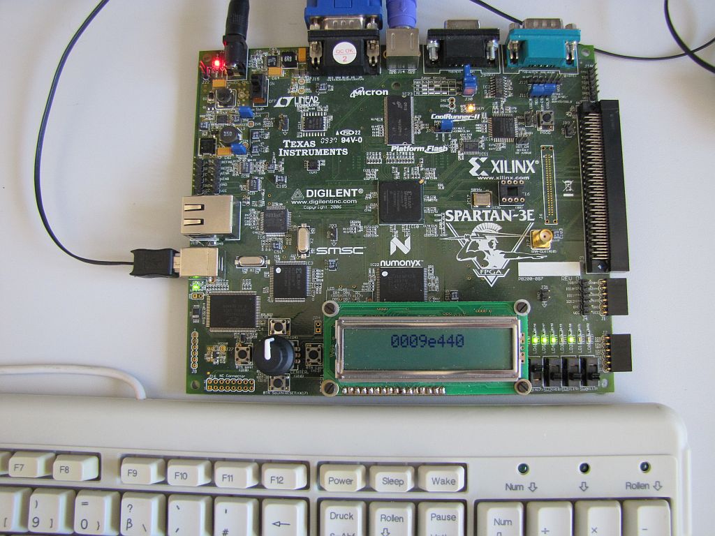

Hi Josef, habe die Files "flhs3e.ucf, flhs3e.vhd, ks3e.vhd, cpu.vhd, bram32.vhd" schön brav heruntergeladen und unter ISE WebPACK 14.6 (läuft auf einem Windows 7 x64 Rechner) in ein Projekt importiert. - Syntax Check: verlief ohne Probleme - Translate: verlief ohne Probleme - Map: Warnings (siehe angehängtes File) - Place & Rout: Warnings (siehe angehängtes File) Weil ich bei meinem derzeitigen FPGA-Wissensstand nur ca. 2% von dem verstehe, was ich da mache, zögere ich etwas, das Ergebnisfile auf mein Spartan-3E zu spielen. Mich schrecken dabei folgende Zeilen von Dir (Quelle: "Hawa" auf Deiner Website): >Es sei darauf hingewiesen, dass auf dem Board 5V-Spannungen >auftreten, welche bei fehlerhafter Konfiguration das FPGA >zerstören können. Siehe Xilinx-Dokument UG334. >Man stelle sicher, dass die Takte clk133, clk, vclk, cl0, cl1 >über Clock-Leitungen/BUFMUX geroutet werden. >Die Konfiguration greift auf den Parallel-Flash-Speicher zu. >(Jumper J46 darf nicht in Stellung "always enabled" sein.)" Ist wohl ursprünglich für das Spartan-3A-Board geschrieben. Betrifft das auch mein S3E-Board? Muß ich auf meinem Spartan-3E Board irgendetwas an der Default- Jumperung verändern? Und besteht sonst die Gefahr, das Board zu "himmeln"? J30 steht auf "JTAG" (d.h. nur die mittlere Brücke ist gesetzt). Na ja - und dann fehlt mir derzeit noch eine PS2-Tastatur und ein VGA-Monitor. Ich hoffe, ich kann beides noch organisieren. Viele Grüße Igel1
Andreas S. schrieb: >>Es sei darauf hingewiesen, dass auf dem Board 5V-Spannungen Im UG230 für das S3E Starter habe ich keine solche Warnung gefunden. >>Man stelle sicher, dass die Takte Clock Report anschauen, dort muss stehen BUFMUX oder BUFG bei clk, vclk, cl0, cl1, dckp_OBUF > Default-Jumperung verändern? Auf meinem S3E Starter sehe ich 6 gesetzte Jumper: JP6, JP7 in der Nähe der 5V-Einspeisung JP9 in Stellung rechts 3.3V J11 zwei Jumper nebeneinander gesetzt J30 der mittlere gesetzt
#3296543
Hey Josef SAP stellt jetzt verstärkt auch Autisten ein!!! Deine Chance!!!
Hi Josef, also: Jumper waren bei mir so gesetzt wie bei Dir - das ist schon mal gut. >>>Man stelle sicher, dass die Takte >Clock Report anschauen, dort muss stehen BUFMUX >oder BUFG bei clk, vclk, cl0, cl1, dckp_OBUF Das sind für mich als FPGA-Anfänger noch alles böhmische Dörfer. Mit Müh und Not habe ich überhaupt den Clock Report gefunden, kann ihn aber überhaupt nicht bewerten. Daher meine Bitte: Bitte schau Du einmal in den Report rein (ist im Anhang meines letzten Postings enthalten) und bewerte, ob das Ergebnis des enthaltenen Clock-Reports gut oder schlecht ist (einfach nach "Generating Clock Report") suchen. Auch sind im besagten Logfile ein paar Warnings aufgeführt (z.B. im Abschnitt "Low Level Synthesis") - ich hatte dies im letzten Posting schon erwähnt. Für mich sind's wiederum "böhmische Dörfer" - Dir könnten diese Zeilen aber ggf. Hinweise auf mögliche Verbesserungspotentiale geben. Sind diese Warnings wichtig für mich oder kann ich sie ignorieren? Viele Grüße Igel1
Andreas S. schrieb: > Bitte schau Du einmal in den Report rein Vorab dies: Ich bin kein Fachmann für ISE, verwende ISE11.1 und kenne mich mit anderen Versionen gar nicht aus. Informationen über Clocks habe ich in deinem Report an zwei Stellen gefunden. Die erste Stelle hat die Überschrift Clock- Information, die zweite Stelle hat die Überschrift Generating Clock Report. An der zweiten Stelle steht BUFMUX bei cl1, cl0, clk, dckp_OBUF, in der Zeile mit cl0 steht noch ein zweites BUFMUX, die Zeile sieht so aus, als hätte da mit dem Ausdrucken etwas nicht geklappt, vielleicht gehört das zu vclk. An der ersten Stelle steht nur viermal BUFG, es ist hier aber vclk aufgeführt. Sieht also so aus, als ob alles passt. Die Warnungen, die ich in deinem Report sehe, hatte ich auch alle, die sind ok. Hauptsächlich geht es um Latches, die habe ich aber absichtlich eingebaut, oder um vermeintlich ungünstige Init-Werte, die sind aber ebenfalls absichtlich so wie sie sind. PS: In dem Ausgabe-Fenster, wo oben summary steht, kann man clock report anklicken.
Hi Josef, das hört sich dann ja doch gar nicht sooo schlecht an. Ich habe also den Schritt "Generate Programming File" erfolgreich durchlaufen und habe somit ein flhtest.bit-File generiert. Nun starte ich aus dem ISE Project Navigator heraus iMPACT via: "Configure Target Device > Manage Configuration Project (iMPACT)" In iMPACT mache ich - einen "Boundary-Scan" und dann - ein "File > Initialize Chain". Tja - und dann kommen leider ein paar Dialoge, bei denen ich verloren gehe, da ich die Zusammenhänge zwischen FPGA und den unterschiedlichen Speichern noch nicht verstehe. Könntest Du mich daher netterweise ab dieser Stelle "durchwinken" (=Schritt für Schritt beschreiben, was Du in Deiner ISE 11.1 so alles machst) und mir ggf. sogar das Ergebnis in Form des Chain-Bildchens zusenden? Meine Chain (siehe Bild im Anhang) ist nur erraten und sicherlich falsch. Ich brauche wirklich eine Schritt-für-Schritt Anleitung, wie ich ab dem Punkt "Initialize Chain" weitermarschieren muß, damit ich die Bits an die richtige Stelle im FPGA geschubst bekomme. Ach ja - und noch 'ne Frage: Wenn ich die Startsequenz drücke "West > Nord > Ost" - Du weißt schon - kann ich dann auch am LCD-Display erkennen, daß alles halbwegs glatt gelaufen ist? Ich bin mir derzeit nämlich nicht Sicher, ob der VGA-Monitor (ist ein LCD-Monitor) die geforderte Tief-Auflösung schafft. Viele Grüße Igel1
Andreas S. schrieb: > Könntest Du mich daher netterweise ab dieser Stelle "durchwinken" Die Klickerei bei Impact ist bei deiner ISE-Version vermutlich anders als bei mir. Du musst halt, wenn von den drei Devices das FPGA als aktiv angezeigt wird, irgendetwas bestätigen, und wenn die anderen ausgewählt sind, irgendwo cancel oder so klicken. Bei mir wird dann irgendwann keine Klick-Aufforderung mehr angezeigt, ich drücke rechte Maustaste und wähle im aufgehenden Menü den Punkt Programm. Dann erscheint ein grünes Feld mit Aufschrift programm succeed, und man ist fertig. Wenn du den letzten der drei Taster PB_east drückst, muss auf dem Display eine 8stellige Zahl erscheinen, die letzten vier Stellen sind e440. Wenn das der Fall ist, funktioniert alles. PS: Irgendwo wird man nach einem File gefragt, da muss man flhtest.bit auswählen.
Hi Josef, bitte schreibe mir möglichst genau, wie der Ablauf in Deinem iMPACT bei der ISE 11.1 ist - so sehr unterscheiden die sich nicht. (Ich habe einige alte Versionen ausprobieren müssen, bis mein Board lief ....) Viele Grüße Igel1
Wow - mich laust der Affe: Im zweiten Anlauf scheint's zu funktionieren (keine Ahnung, warum's beim ersten Mal nicht ging): Eine lange Zahl erscheint im LCD und auf dem (inzwischen organisierten) VGA-Monitor erscheint ebenfalls ein blau-gelbes Konsolen-Bild, das ich mit meiner (inzwischen ebenfalls ausgeliehenen) PS2-Tastatur bearbeiten kann. Leider muß ich justamente jetzt in die Heia, aber das Erfolgserlebnis ist groß! Und dies, obwohl ich mehr oder weniger Null Plan von der Materie habe. Hoffentlich komme ich bald dazu, weiterzumachen. Jetzt ist erst einmal Schlafen angesagt (Deine Doku hatte einen guten Teil der letzten Nacht verspeist - dieser Teil fehlt mir jetzt ein wenig ...). Viele Grüße Igel1
Hi Josef, Du hast eine eher seltene Tastatur mit Power/Sleep/Wakeup-Tasten verwendet. Ich konnte solch einen Dinosaurier nirgendwo auftreiben und habe auf meiner Tastatur keine Power/Sleep/Wakeup-Tasten. Watt nu? Viele Grüße Igel1
Andreas S. schrieb: > Watt nu? In der Datei ks3e.vhd gibt es ganz am Anfang in der entity keybd eine Tabelle, die rechte Hälfte der vorletzten Zeile lautet ,x"31",x"33",x"38",x"3a",x"2c",x"2e",x"77",x"77", Wenn du die letzten zwei Einträge 77 ersetzt durch 7f, dann liegt die -E Taste auf der NUM-Taste des Ziffernblocks. Die Tasten -D und -C brauchst du nicht unbedingt.
Habe mir das Problem nochmal angeschaut und möchte nun allgemein Nutzern einer PS2-Tastatur ohne power/sleep/wakeup folgendes empfehlen: Man lege die Tasten -C/-D/-E auf shift.xC/shift.xD/shift.xE, wobei mit xC/xD/xE die neu beschrifteten Hex-Ziffern gemeint sind. Zu diesem Zweck nehme man in der erwähnten Tabelle folgende Ersetzungen vor: In der ersten Zeile steht 6c 6c - man ersetze das zweite 6c durch 7d In der zweiten Zeile steht 6d 6d - man ersetze das zweite 6d durch 7e In der ersten Zeile steht 6e 6e - man ersetze das zweite 6e durch 7f
Hi Josef, das Verlegen von "-E" auf die "NUM"-Taste hat funktioniert. Ich hatte auch schon ein Auge auf die besagten VHDL-Zeilen geworfen, war dann aber zu faul gewesen, mich mit Tastatur- codes & Co herumzuschlagen - Danke daher für die Hilfe. Ich bin jetzt einen Schritt weiter. Nun muß ich das Demo-Programm irgendwie kompiliert bekommen und dafür erst einmal Dein Maschinchen ein bißchen verstehen. Ist schon eine eigene Welt, die Du Dir da geschaffen hast. Bin heute leider etwas knapp an Zeit. Vermutlich geht's erst morgen weiter. Viele Grüße Igel1
Andreas S. schrieb: > Nun muß ich das Demo-Programm irgendwie kompiliert bekommen Schau dir im Markt-Forum meinen Dialog mit -gb- an.

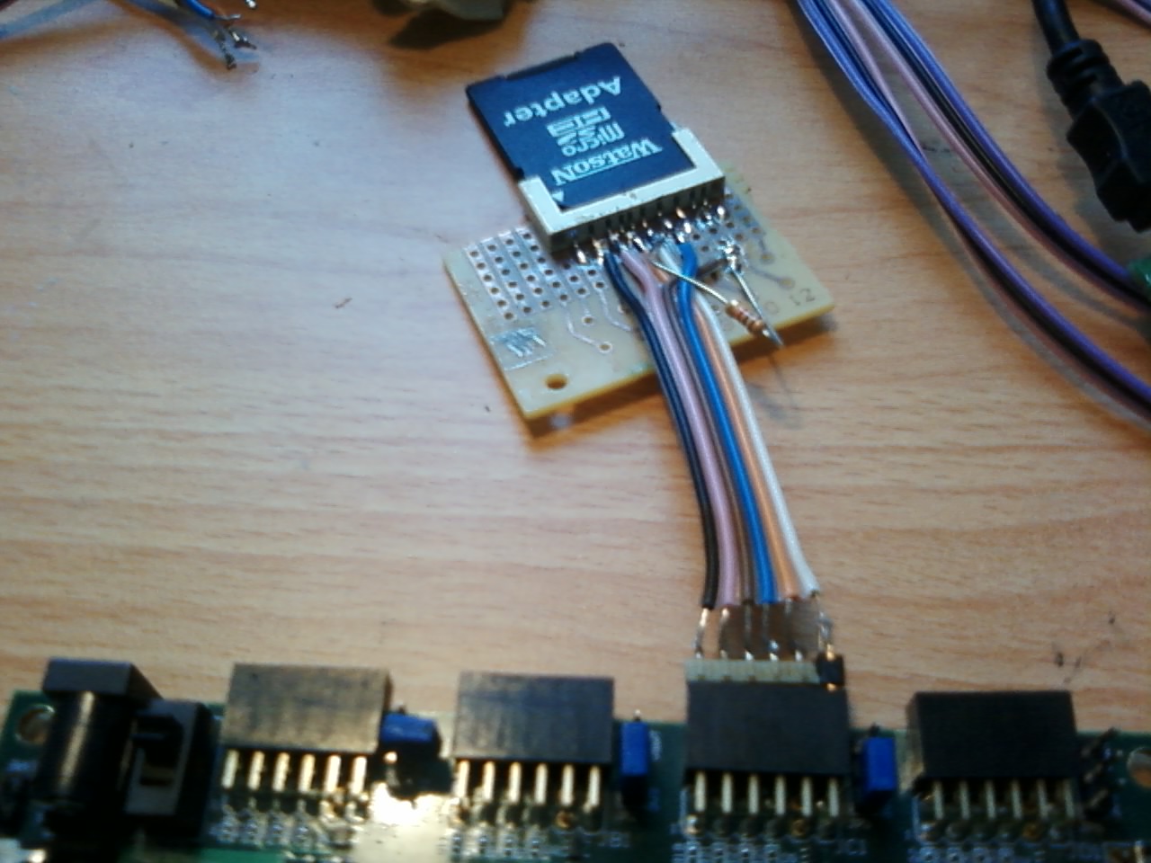

@Josef: Welchen SD-Card Adapter kannst Du für mein Spartan 3E Board empfehlen? Geht so etwas hier: http://shop.trioflex.ee/product.php?id_product=48 Oder tut's wirklich nur der von Dir erwähnte SD Card Halter von Trenz. Vermutlich meinst Du den hier: http://shop.trenz-electronic.de/catalog/product_info.php?products_id=571&SID Viele Grüße Igel1
Andreas S. schrieb: > Geht so etwas hier: Der hat eine andere Pin-Belegung, aber die kann man anpassen im UCF-File. Und ich habe keine Informationen gefunden, ob Pullup- Widerstände eingebaut sind. Da müsste man evtl. am MISO-Pin den Pullup im FPGA aktivieren. Vielleicht liest hier jemand mit, der etwas dazu weiss. Ob es funktioniert, kann ich nicht garantieren. Den Adapter von Trioflex gibt es auch bei Trenz. Bei den Kosten werden wohl die Versandkosten relevant sein.
Zu der Ansicht, dass an MISO ein Pullup erforderlich sei, bin ich durch Aussagen aus zweiter Hand gelangt, zuletzt hatte ich dies gefunden: Beitrag "Re: SD-SPI keine Antwort auf CMD0" Habe jetzt mal auf der Startseite von mikrocontroller.net im Suchfeld eingegeben sd pullup und viele widersprüchliche Ergebnisse zur Notwendigkeit oder Nicht-Notwendigkeit von Pullups gefunden. Ich weiß nicht, was jetzt wirklich stimmt. Der von mir verwendete Pmod-SD-Adapter von Digilent hat jedenfalls Pullups an allen Pins. http://www.digilentinc.com/Data/Products/PMOD-SD/PmodSD_sch.pdf
Hi, der Schaltplan des Original PMOD-SD sieht ja doch arg übersichtlich aus. Da sind mehr als 28,- EUR (ohne Versandkosten) schon ein stolzer Preis für so eine chice PMOD-SD Karte. Spricht etwas dagegen, sich für 2,- EUR einen SD Speicherkarten-Sockel zu besorgen (z.B. hier: http://www.pollin.de/shop/dt/Mjc0ODQ1OTk-/Computer_und_Zubehoer/Hardware/Speicherkarten/SD_Speicherkarten_Sockel_ATOM_SD01_AP20324.html) und den Rest auf einer Lochkartenplatine selbst zu löten? Widerstände, Lochkartenplatine, Kondensator und doppelte Stiftpolleiste - fliegt alles bei mir rum. Ich kapiert nur noch nicht, wie eine 2x6-polige Stiftleiste in eine 1x6-polige Buchse (vermutlich J1?) an mein Spartan 3E Board passen soll? Oder liegen die SPI-Pins alle auf der oberen oder unteren Stiftpfostenreihe und man steckt dann nur die obere/untere Stiftpfostenreihe ins Board? Viele Grüße Igel1
Andreas S. schrieb: > vermutlich J1? Richtig. Belegung ist dieselbe wie hier: Beitrag "Re: Tester gesucht für FPGA-Projekt" > Oder liegen die SPI-Pins alle auf der oberen Würdest du den von mir verwendeten Adapter von Digilent verwenden, müsstest du die obere Stiftreihe anstecken, so steht es auch auf meiner Webseite (beim S3A-Board). Der Adapter von Trioflex hat, glaube ich, nur eine Stiftreihe, mit anderer Pin-Reihenfolge. Aber wenn du selber etwas bastelst, ist das ja ohnehin alles hinfällig. > Spricht etwas dagegen, Darüber weiß ich nichts. > Da sind mehr als 28,- EUR Sind allerdings auch Kabel dabei.
Was ist eine SM Taste????? Sado Maso oder was????
pöserpursche schrieb: > Was ist eine SM Taste????? Die drei Tasten für den von mir so genannten "Zeichenmodus" habe ich AM, SM, UM (Alt-Mode, Shift-Mode, Unterstrich-Mode) genannt, siehe Website Seite Hawa ganz unten.

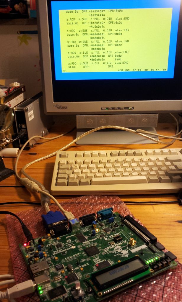

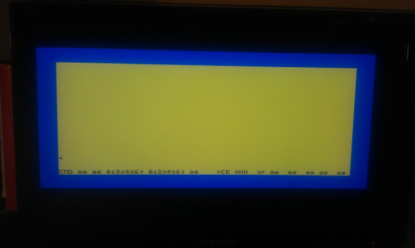

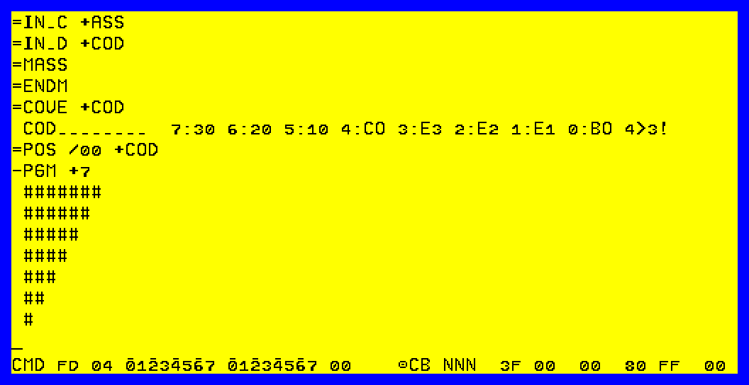

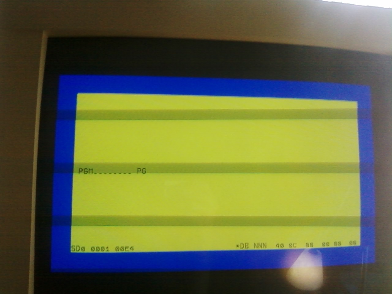

Hallo Josef, hier also die angekündigte Dokumentation der Inbetriebnahme Deines 8-bit Rechners: Nach der Konfiguration meines Spartan 3E FPGA Boards habe ich den Taschenrechner wie folgt ans Laufen gebracht: - Nach dem Laden der Konfiguration leuchtet LED 2 auf - Um den 8-bit Computer zu starten werden nun nacheinander 3 Tasten bedient. Zunächst Taste "BTN West" auf dem Board drücken: LED 7 leuchtet auf - Dann Taste "BTN Nord" drücken: LED 6 leuchtet auf und ein Pixelmuster (= VGA-Testbild) erscheint auf dem Monitor - Dann Taste "BTN Ost" drücken LED 5 leuchtet auf, kurz darauf auch LED 4 Das LCD zeigt eine längere HEX-Ziffer an. Der 8-bit Computer startet und die Konsole (blau/gelb) erweckt zum Leben. - Eingabe "1.DEMO" über die Tastatur lädt ein Beispielprogramm in "Seite E" (diese "Seite E" samt Programm ist zunächst "unsichtbar"). Hinweis: "." in "1.DEMO" steht für einen Druck auf die rechte "Shift"-Taste [bi]. - Mit der Power-Taste [-E] gelangt man zur "Seite E" und findet dort das eingeladene Demo-Programm vor. Wer eine Tastatur ohne Power-Taste [-E] besitzt (das dürfte die Mehrzahl sein) der paßt den VHDL-Code gemäß Josef's Hinweisen in diesem Thread an und kann anschließend z.B. die NUM-Taste als Power- Tasten-Ersatz verwenden. - Das angezeigte Programm gilt es nun zu kompilieren. Dafür zunächst mit der "Win"-Taste [BK] eine horizontale, gestrichelte Markierungen am obersten (80) und am untersten Ende (ff) der Seite setzen (scrollen geht über die Pfeiltasten) und abschließend wieder ganz nach oben scrollen, um den Cursor auf den ersten Buchstaben der ersten Zeile zu setzen. - Jetzt mit der Power-Taste [-E] zurück zur Konsole und folgende Kommandos eingeben:
1 | |
2 | |
3 | |
4 | |
5 | |
Hinweis: "." sind wieder durch ein Druck auf die rechte Shift - Taste [bi] zu ersetzen. - Nun nochmals per Power-Taste [-E] in "Seite E" wechseln und dort den Cursor 1 Zeile unter die letzte Codezeile setzen. - Wiederum per Power-Taste [-E] zur Konsole wechseln und folgende Befehle eingeben
1 | |
2 | |
Der erste Befehl kompiliert das Programm in "Seite E" und erzeugt einen Zwischencode. Der zweite Befehl startet einen Interpreter, um den soeben erzeugten Zwischencode auszuführen. - Wenn alles gut gelaufen ist, erscheint die Oberfläche eines rudimentären Kommandozeilen-Rechners. Dort kann man nun wilde HEX-Rechnungen veranstalten: Dazu Tipps: Operator mit 03 ... 00 auswählen (2-stellig) Ersten Operand mit Vorzeichen und 8 HEX-Zeichen eingeben Zweiten Operand ohne Vorzeichen eingeben (max. 4 HEX-Zeichen) Hinweis 1: Bei der Multiplikation und bei der Division wird der Operator 2 zunächst im Hintergrund um 1 inkrementiert, bevor die eigentliche Operation ausgeführt wird. Hinweis 2: Bei der Division wird neben dem ganzzahligen Quotienten auch der Rest angezeigt Erfahrungen und Gedanken bei der Durchführung: - Ich mußte viel darüber nachdenken, was im Leben eigentlich sinnvoll ist und was nicht. Ich glaube letztendlich muß das jeder für sich entscheiden und wenn Josef sich entschieden hat, eine 8-bit CPU zu bauen, die ihm gefällt und er Sinn darin sieht, so ist das zu akzeptieren. - Die oft verletzenden Kommentare anonymer User sind elend. Sie zeugen Kleingeistigkeit und sehr wenig Toleranz. Da war selbst der alte Fritz schon weiter: Jeder soll nach seiner Facon selig (hier: eher glücklich) werden - und sei es mit einem FPGA- Rechner. - Nun aber zur Sache: Ich gestehe, daß ich mit der Doku echte Probleme hatte. Ich habe große Teile schlichtweg nicht verstanden. Sie ist leider derjenige Part, der mir die größten Schmerzen bereitet hat. Hier würde ich an Deiner Stelle, Josef, ein paar Tage investieren, um alles von Grund auf zu überarbeiten. Ich weiß: das macht wenig Spaß, würde Deinem Projekt in der Außensicht aber sicherlich gut tun. Evtl. solltest Du andere dokumentieren lassen - Du bist vermutlich zu tief drin, um Dich noch einmal in Neueinsteiger wie mich hineinzuversetzen. Dabei hätte ich wirklich gerne auch einmal selbst ein Programm für Deine CPU geschrieben. Aber die Doku - na ja - ich sagte es oben ja schon ... - Die hier oft geschmähte Tastatur-Umbelegung machte mir keinerlei Probleme (bis auf das Power-Tasten- Problem, das Josef inzwischen aber gelöst hat). - Ansonsten finde ich als absoluter FPGA-Neuling Josefs Projekt sehr beeindruckend. Ich sehe mich selbst in weiter Ferne, so etwas selbst auf die Beine zu bringen. - Für eine konstruktive Kritik an der CPU-Architektur und am Gesamtkonzept gibt es sicherlich berufenere Köpfe. Viele Grüße Igel1
#3306501

Hi Jungs, sorry, wenn ich mal kurz die Sinn-Philosophischen Beiträge mit etwas Irdischem unterbreche: Ich will mir in den nächsten 2 Stunden einen PMOD-SD-Adapter zusammenlöten, um ihn an mein Spartan 3E Board zu klemmen. Hat jemand von Euch eine Idee, wie man anschließend testen kann, ob der Adapter auch wirklich funktioniert? Sprich: gibt's irgendwelche Beispiel-Programme, die ich in das FPGA einladen kann, um den Adapter zu testen? Sodann noch eine Fragen an Josef: @Josef: Ich hoffe, eine 512 MB SD-uralt-Karte tut's genauso? Oder müssen es 1GByte oder 2GByte SD-Karten sein? Viele Grüße Igel1
Andreas S. schrieb: > Ich hoffe, eine 512 MB SD-uralt-Karte tut's genauso? Ja. Für einen ersten schnellen Test 1.SDR /00 eingeben. Wenn kein Hänger oder Error-Meldung auftritt ist alles ok.

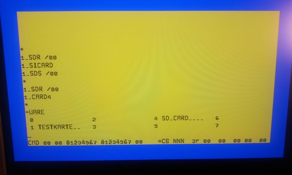

Hi Josef, So, SD-Card ist angeschlossen: Nix löten, nix Pullups, alles nur mit Clips und Jumpwires verdrahtet. Habe nur Pin 1 ... 6 von J1 auf die entsprechenden Pins des SD Card Slots geführt. Und - ich kann's kaum glauben: "1.SDR /00" hat keinen Hänger fabriziert! Watt nu? Bitte sage nicht, ich muß jetzt per Linux (was ich nicht installiert habe) via RS232 (was mein Laptop nicht hat) eine Datei auf das Board spielen?! Viele Grüße Igel1
Andreas S. schrieb: > Bitte sage nicht, ich muß jetzt per Linux Anders gehts nicht. Das Programm sendcard für Windows umzuschreiben, dazu fehlen mir die Kenntnisse. Habe aber bereits bei Unterbreitung des Angebots zur SD-Karte darauf hingewiesen. Beitrag "Re: Tester gesucht für FPGA-Projekt"
@ Prof. Xilinx (Gast) >Nein, deine "Übersetzung" ist falsch. Sachkritik ist erwünscht, >Runtermachen von Personen nicht. Die gab es reichlich, wurde aber oft als Personenkritik gemünzt. Indirekt ist sie es ja auch, weil die PERSON sachliche Defizite aufweist. >- das ein recht gäbe die Personen an sich zu kritisieren? Gibt es immer. Und selbst wenn es das nicht geben sollte, wird es getan. Im gesamten Alltag. >-das ein Recht gäbe deren Projekte als "manisch gepflegte Hirngespinst" >abzutun? Sachliche Schlußfolgerung nach Analyse der Threads und deren Inhalt. >-man jemand aus seinen Wunschtraum reissen MUSS? Muss man nicht. Ist aber unvermeidlich, wenn man sich in einem öffentlichen Forum einer Diskussion stellt. > Mir wurde mitgegeben, >das man seine Träume leben sollte, resp. versuchen sie zu realisieren? Sicher, aber dann bitte nicht dem Rest der Welt diese als Segnung verkaufen wollen, wenn diese es schlicht nicht sind. >-das die "Realitätswahrnehmung" mit der Sie geprägt wurden, Real ist >bzw. es wünschenswert wäre die Wahrnehmung zu erhalten und auf andere zu >übertragen? Jetzt wird's arg philosophisch. Fakt ist - Josef G. hat ein Mikrorechnersystem erschaffen - er möchte es einem breiten Publikum zugänglich machen - das Publikum verweigert sich dem, u.a. wegen der kryptischen Doku - Josef G. hat sich das "Interesse" der Tester mit Geld erkauft >Nihilismus anheim gefallen sind: "Wenn ich nachweisen kann das alle >Versager sind, belastet mich mein eigenes Versagen weniger". Ach herje. Es ist doch "ganz einfach". Bau ein Produkt, das wie eine Bombe einschlägt. Vorbilder gibt es genügend. Iphone, Arduino etc. DAS waren Produkte, welche die Massen spontan begeistert haben, vor allem durch den INTUITIVEN Zugang! Diesem Prblem verschließt sich Josef G. vehement. Das hat seine Gründe, die jenseits von Logik und Technik liegen. >Der Fehler in einer solchen Argumentation ist, anzunehmen, es gäbe sowas >wie "Versagen" oder "Versager". Der Fehler solcher Argumentation ist, alles schön zu reden und jedem Regenwurm die göttliche Absolution zu erteilen. Olympischer Gedanke schön und gut (Dabeisein ist alles), aber das Leben mit der bösen Realität funktioniert anders, auch wenn das oft unschön ist.
@Josef: Ufff - das war ein Stückchen Arbeit: Habe jetzt eine debian-Distribution unter einer VMWARE laufen. gcc habe ich nachinstalliert und Dein "sendcard.c" kompiliert - ohne Probleme. Leider hat sich das Programm dann zunächst mit einem Segmentation Fault verabschiedet - ohne einen weiteren Mucks zu sagen. Nach einem Blick in den Quellcode habe ich dann geschnackelt, daß man die Datei "cards" zwingend benötigt, sonst öffnet sendcard eine Datei, die es nicht gibt und stürzt dann halt ab. Evtl. möchtest Du Dein Programm an dieser Stelle etwas "idiotensicherer" machen, damit man zumindest einen Hinweis erhält, was da gerade schief läuft. Kaum war Deine Datei "card.txt" in "cards" umbenannt, da kam ich bis zu der ersehnten Abfrage "start ?". So - nun wartet die nächste Herausforderung: wie bekomme ich aus meinem Compi ohne serielle Schnittstelle die Daten via RS232 in mein Spartan 3E gepumpt ... Immerhin habe ich einen mySmartUSB MK2-Adapter, mit dem ich zumindest unter Windows schon serielle Kommunikation gemacht habe: http://shop.myavr.de/Programmer%20und%20Bridges/mySmartUSB%20MK2%20%28Programmer%20und%20Bridge%29.htm?sp=article.sp.php&artID=42 Bleibt zu hoffen, daß ich das Tierchen jetzt auch unter Linux ans Fliegen bekomme. Gruß Igel1
Hallo Josef, heureka - es funktioniert: Ich habe dann doch noch einen Computer mit serieller Schnittstelle auftreiben können und konnte nach dem Einspielen des Codes "card" tatsächlich meine 512 MB SD-Card ansteuern. Die SD-Card ist - wie auf dem letzten Bild ersichtlich - übrigens ohne jegliche Pullup-Widerstände in einem mehr als fliegenden Aufbau an das Board angeschlossen - funktioniert trotzdem und ich habe >30 EUR gespart. Anschließend habe ich die von Dir beschriebenen Prozeduren durchgeführt: Beitrag "Re: Tester gesucht für FPGA-Projekt" Hat alles gut geklappt. Der spannendste Moment war natürlich der Moment nach dem kompletten Reset des Boards: Würde sich das Rechen-Programm tatsächlich auf der SD-Card befinden und wieder einlesen lassen? Jawohl, das tat es - die Bilder zeigen den Vorgang. Detailliert möchte ich die Schritte nicht mehr beschreiben - ich würde mehr oder weniger die Beiträge aus den einzelnen Threads hier nochmals wiederholen. Sollte das trotzdem gewünscht sein, so laß es mich wissen. Manöverkritik: Es gilt das bereits in meinem ersten Teil Gesagte: die Doku solltest Du runderneuern - sie verleidet einem wirklich den Spaß. Ansonsten: wirklich erstaunlich, daß Du ganz offensichtlich eine voll funktionierende CPU samt Mini-Betriebssystem von Null an auf die Beine gestellt hat. Viele Grüße Igel1
Andreas S. schrieb: > die Bilder zeigen den Vorgang. Schön, dass die Schrift lesbar ist.
Josef G. schrieb: > Andreas S. schrieb: >> die Bilder zeigen den Vorgang. > Schön, dass die Schrift lesbar ist. Ja - und leider ist mein ziemlich unaufgeräumter Schreibtisch genauso gut sichtbar ... Viele Grüße Igel1
