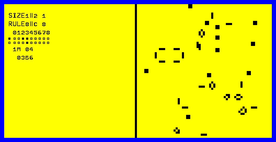

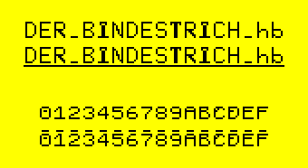

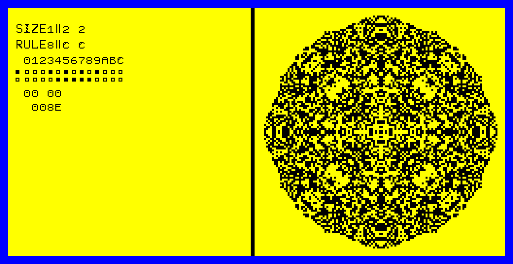

Habe meine Implementierung von Conway's Game of Life überarbeitet. Bisher stand für die Zeitentwicklung nur die Standard-Regel 23/2 zur Auswahl, jetzt kann man beliebige Regeln vorgeben. Ausserdem steht eine alternative Berechnung der Zahl der Nachbarn zur Wahl, bei der die Kanten-Nachbarn das doppelte Gewicht der Eck-Nachbarn haben. Die Summe kann die Werte 0 bis 12 haben. Das Programm ist jetzt Teil der Basis-Version der Teststeckkarte und steht bereits nach dem Programmieren des FPGA zur Verfügung. Ein Laden vom PC über RS232 ist nicht mehr erforderlich. Ausserdem gibt es jetzt zwei PC-Programme zum Erstellen und Anzeigen des Kopfteils der Software von Steckkarten. Das soll das Erstellen von Karten-Software erleichtern. https://www.bo8h.de/Downloads/

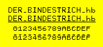

Für den auf der Grundlinie liegenden Bindestrich schlage ich jetzt die Bezeichnung hb vor (hyphen on baseline).
Josef G. schrieb: > Für den auf der Grundlinie liegenden Bindestrich schlage > ich jetzt die Bezeichnung hb vor (hyphen on baseline). Der Vorschlag wurde angenommen. (Stempel)
Josef G. schrieb: > Habe meine Implementierung von Conway's Game of Life überarbeitet. Wann wird es denn eine CPU-Implementierung im GoL auf deiner CPU geben? Das GoL ist ja bekanntermassen ein Turing-Vollständiger zullulärer Automat.

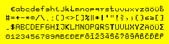

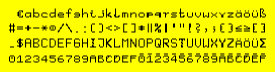

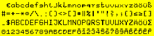

Neuer Font.
Josef G. schrieb: > Neuer Font. Warum ist das T zu unverhältnismäßig fett?
MaWin schrieb: > Warum ist das T zu unverhältnismäßig fett? Bei mir sind die Zeichen 6 Pixel breit, dazu kommen ein Randpixel links und ein Randpixel rechts. Deshalb gibt es keine schmale senkrechte Mittellinie. Probleme gibt es beim 'T' und beim 'I'. Ich meine, beim 'T' kann man mit der 2 Pixel breiten Mittellinie leben. Beim 'I' hab ich schon viel herumprobiert, aber immer noch keine zufriedenstellende Lösung gefunden. Die Gesamtbreite von 8 Pixeln je Zeichen ergab sich dadurch, dass es keinen Hardware-Zeichengenerator gibt, sondern die CPU selber die Pixel ins Video-RAM schreibt.
Ach. Ein I soll das sein. Ich dachte es wäre eine bildliche Darstellung altrömischer Gebäudekunst.
Sorry, nochmal eine kleine Änderung bei R, X, Y. Bei X, Y ist es eine Rückkehr zur vorherigen Version.
Josef G. schrieb: > Bei mir sind die Zeichen 6 Pixel breit, dazu kommen ein Randpixel > links und ein Randpixel rechts. Warum machst du die Zeichen nicht einfach 7 Pixel breit (plus ein Randpixel rechts)? Das linke Randpixel brauchst du nicht, der Zwischenraum kommt ja vom Zeichen zur Linken. Die meisten Fonts auf vergleichbaren Systemen arbeiten so. Das würde viele spiegelsymmetrische Zeichen (z.B. " ' ! w m) vereinfachen und einige seltsam dicke Linien (z.B. y Y T $ | +) vermeiden. Dein I ist seltsam und das G sieht eher wie eine missratene 6 aus. Den "auf der Grundlinie liegenden Bindestrich" kenne ich unter dem Namen "Unterstrich", aber dafür etwas breiter. Im Gegensatz zum hb ist der auch universeller einsetzbar. Dein jetziger Font wirkt unregelmäßig. Für OCD ungeeignet.
S. R. schrieb: > Die meisten Fonts auf vergleichbaren Systemen arbeiten so. Solche Fonts sehen ja auch durchaus akzeptabel aus. Josef wählt aber schon aus Prinzip und sehr zielsicher immer die schlechtesten Lösungen aus und hält sich dann für besonders progressiv.
S. R. schrieb: > Das linke Randpixel brauchst du nicht Doch. Am linken Bildschirmrand, und rechts neben einer Grafik. > Dein I ist seltsam Zugegeben. Im Bild die vorherige Version. Wäre vielleicht besser. > Den "auf der Grundlinie liegenden Bindestrich" > kenne ich unter dem Namen "Unterstrich" Ist was anderes. Siehe Bild. Den Unterstrich als Bindestrich zu verwenden finde ich hässlich. Im Bild ausserdem eine angedachte Version der Ziffer C.

Josef G. schrieb: > Im Bild ausserdem eine angedachte Version der Ziffer C. Sorry, aber entweder sind das Pixelfehler oder Absicht. Bei Absicht sieht es einfach scheiße aus...
Josef es wäre gut wenn du dich mal mit Typografie beschäftigst oder mal einen gelernten Grafiker kontaktierst. Der kann dir dann mal eine Einführung in Grundlagen geben, darauf kannst du dann aufbauen
Wie wär's damit?
Wie gesagt, ein Typograf hat das gelernt und nicht ohne Grund. Es gehört einfach einiges an Wissen dazu. Wenn du es nur für dich fürs stille Kämmerchen machst ists ok, wenn du aber mehr Leute erreichen willst, muss man auch dafür was können. So ist das einfach nur Murks was du da ablieferst und offenbar merkst du es selbst nicht.
Du magst technisch einiges drauf haben. Mache dort weiter und verschwende deine Zeit nicht mit diesem grafischen Kram. Das ist leider nur lächerlich. Du kannst besseres
Josef G. schrieb: >> Das linke Randpixel brauchst du nicht > Doch. Am linken Bildschirmrand, und rechts neben einer Grafik. Ein analoges Bildschirmsystem hat am linken Bildschirmrand keine Pixel (weil da die Elektronenkanone nicht hinschießt, Stichwort "Overscan") und für deinen Emulator kannst du mit Software einen Rand zaubern. Moderne Computer haben auch kein Problem damit, den linken Bildschirmrand zu benutzen. Um ein Pixel pro Zeile besser aussehen zu lassen, lässt du über 600 Pixel pro Zeile (deinen Font) schlechter aussehen. Klingt für mich nach einem faulen Kompromiss. Dein Gesamtbild sollte als Ganzes akzeptabel aussehen, also optimiere für den Durchschnitt. >> Dein I ist seltsam > Zugegeben. Im Bild die vorherige Version. Wäre vielleicht besser. Nee, die sehen beide doof aus. >> Den "auf der Grundlinie liegenden Bindestrich" >> kenne ich unter dem Namen "Unterstrich" > Ist was anderes. Siehe Bild. Den Unterstrich als > Bindestrich zu verwenden finde ich hässlich. Stimmt. Der Unterstrich ist tatsächlich kein Bindestrich. Aber den Bindestrich auf die Grundlinie zu verlegen ist auch nicht besonders sinnvoll. Josef G. schrieb: > Wie wär's damit? Auch nicht besser. Dafür extra unruhig.
Josef G. schrieb: > hyphen on baseline Fein. Ich warte gespannt auf die nächsten Fortschritte...
Josef G. schrieb: > Wie wär's damit? 8-O
Tom schrieb: > So ist das einfach nur Murks was du da ablieferst und offenbar merkst du > es selbst nicht. Hehe. Das ist bei Josef gewissermaßen ein Problem der ersten Stunde. Er hat es noch nie gemerkt.

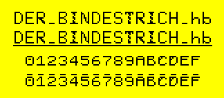

Die aktuelle Version. So werd ich's wohl lassen. S. R. schrieb: > Aber den Bindestrich auf die Grundlinie zu verlegen > ist auch nicht besonders sinnvoll. Tatsache ist, dass der Unterstrich oft als Bindestrich verwendet wird. Ich finde das hässlich. Mein hb ist eine Alternative. Und das Minus gibt es ja weiterhin.
Josef G. schrieb: > Tatsache ist, dass der Unterstrich oft als Bindestrich > verwendet wird. Ich finde das hässlich. Zum Verständnis: Dein Font würde einen Bindestrich als Unterstrich rendern? Das ist gefährlich... Da verzerrt dein Font den Sinn des Inhaltes!
Andre schrieb: > Dein Font würde einen Bindestrich als Unterstrich rendern? Wie meinst du das? Mein hb ist das Zeichen 0x40 des Zeichensatzes, also das Zeichen vor dem $. Der Unterstrich ist im Gegensatz dazu das unterstrichene Leerzeichen. Der liegt tiefer und ist breiter.
Josef G. schrieb: > Tatsache ist, dass der Unterstrich oft als Bindestrich > verwendet wird. Ich finde das hässlich. Dann verwende doch einfach einen Bindestrich als Bindestrich.
Yalu X. schrieb: > Dann verwende doch einfach einen Bindestrich als Bindestrich. Warum verwenden so viele Leute den Unterstrich als Bindestrich? Doch offensichtlich, weil machmal das Minus nicht gut passt.

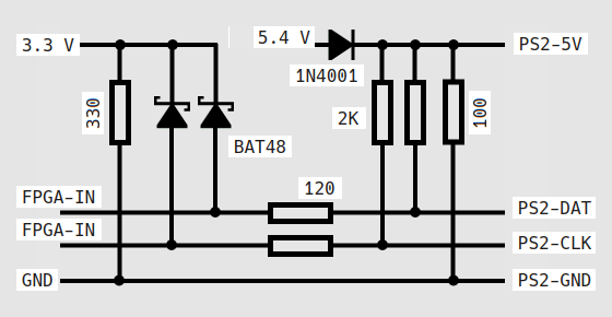

Habe die Software der Test-Steckkarte überarbeitet. Meinen missglückten Versuch einer Gleitpunkt-Intervall-Arithmetik und einige weitere Kommandos habe ich entfernt, ausserdem einige Kommandos umbenannt. Die Dokumentation ist jetzt übersichtlicher, siehe die Seiten Hardware und Testcard des Download-Files. Wie schon die Software der Hauptplatine ist nun auch die Software der Test-Steckkarte als Assembler-Quelltext verfügbar, siehe das Verzeichnis tasm des Download-files. https://www.bo8h.de/Downloads/

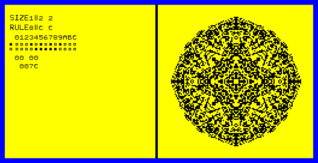

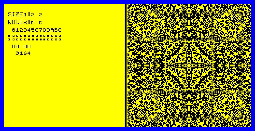

Hab mit meiner alternativen Zählweise in Game of Life experimentiert und eine hübsche Regel gefunden. Startbild war ein Quadrat 8x8.
