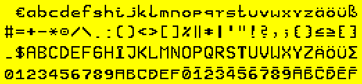

Auch eine Anwendung für den auf der Grundlinie liegenden
Bindestrich, wie es ihn in meinem Zeichensatz gibt:
als Zeichen zwischen Zahl und Einheit.
Beitrag "Re: Physikalische Größen und Einheiten in der Schule"
Im Unicode scheint es ihn bisher nicht zu geben.
Gefunden habe ich zwar einen Strich auf der Grundlinie,
aber der geht über die volle Breite wie der Unterstrich.

Es gibt einige Neuerungen am Projekt.
Im Zeichensatz habe ich einige Sonderzeichen neu angeordnet, so
dass eine leicht zu merkende 4-fach-Tastenbelegung möglich wird.

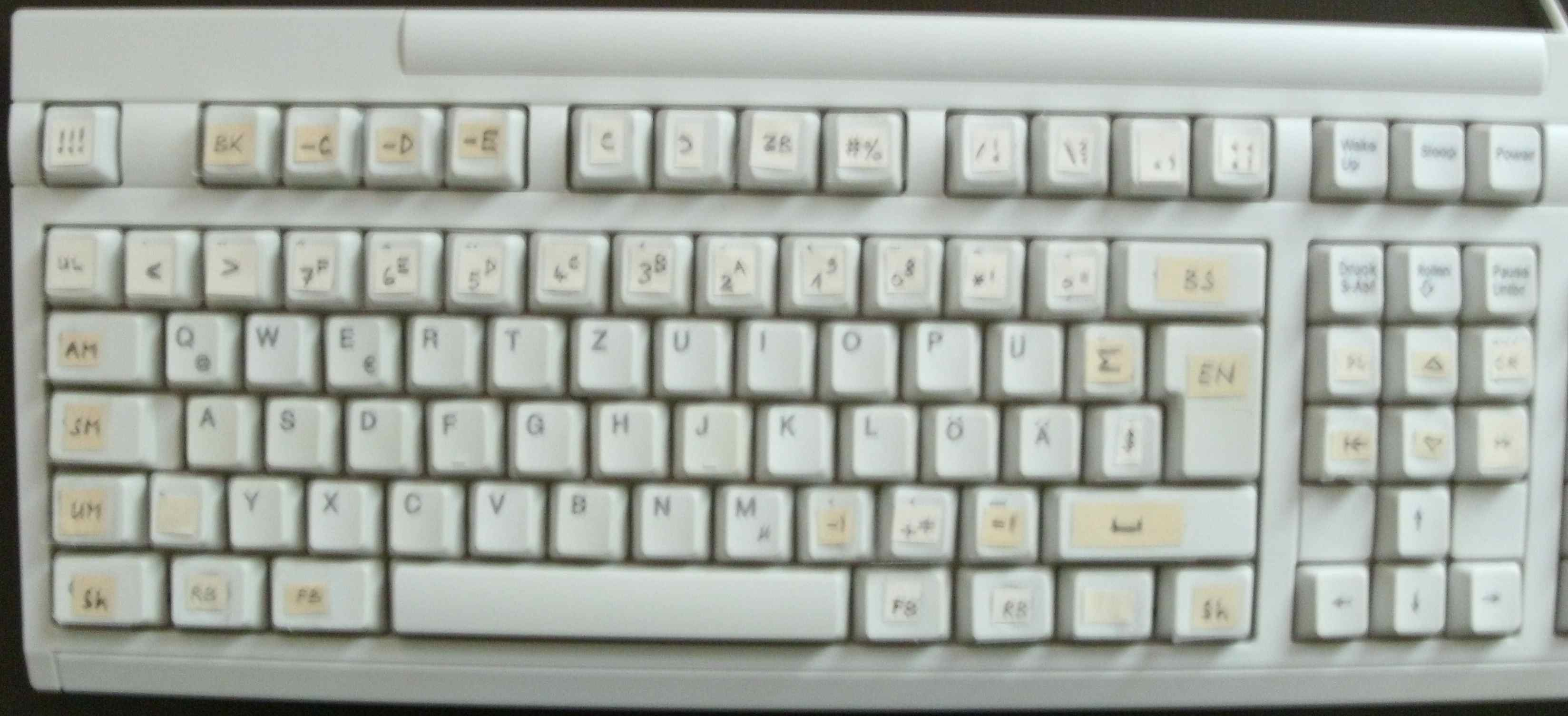

Die Tastaturbelegung ist neu, aber ohne die 4-fach-Belegung.
Bei allen Boards werden jetzt einheitlich nur noch 2 Taster
verwendet. Der DG-Taster ist jetzt Teil der Tastatur, man muss
also zur Bestätigung kritischer Kommandos nicht mehr umständlich
einen Mikrotaster auf dem FPGA-Board gedrückt halten, wenn man
auf der Tastatur Return drückt. Jetzt muss man erst die Escape-
Taste drücken und danach innerhalb von 5 Sekunden die Return-
Taste. Die Escape-Taste wird für nichts anderes verwendet.

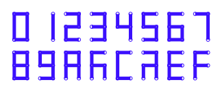

Bei den 7-Segment-Anzeigen habe ich jetzt meinen
eigenen Vorschlag für die Ziffern b und d umgesetzt:
Beitrag "Re: Vorschlag zu Hex-Ziffern auf 7-Segment-Anzeigen"
Äußerst praktisch. Wer hätte daran gedacht?
> Bei den 7-Segment-Anzeigen habe ich jetzt meinen> eigenen Vorschlag für die Ziffern b und d umgesetzt
Unglaublich clever. Das macht es viel schöner!

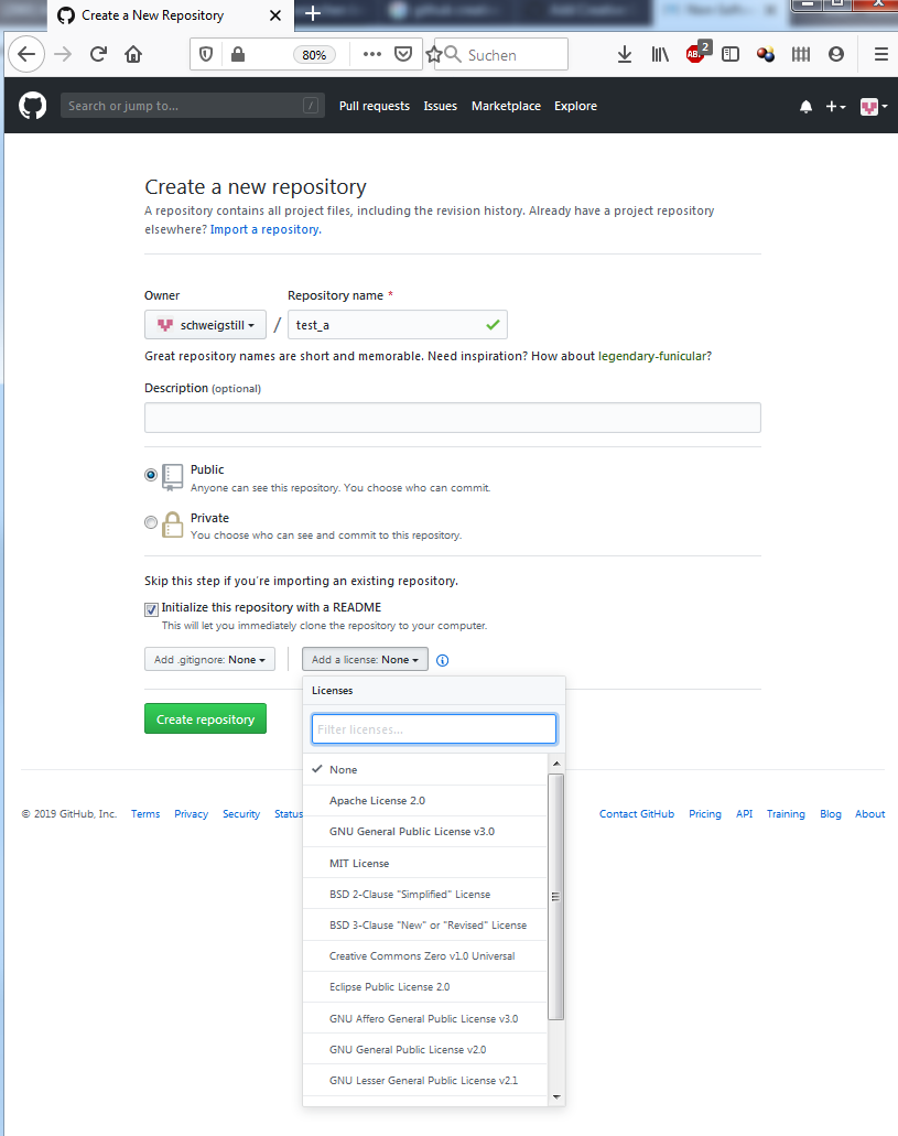

Wie schon etliche Male erwähnt und von Dir konsequent ignoriert,
veröffentlicht man heutzutage keine "unfertige", für die
gemeinschaftiche Entwicklung bestimmte Software mehr als nackten
Download irgendwelcher ZIP-Archive oder nackter Dateien, sondern man
nutzt hierfür einen Dienst wie z.B. Github, Gitlab, Sourceforge o.ä.,
und zwar unter Verwendung des dort angebotenen Versionskontrollsystems.
Ich habe Dir sogar angeboten, so etwas für Deinen bo8 auf Github
einzurichten.
Und dann kamst Du und hast Deinen Kram unter der CC-SA zum Download
angeboten. Wie an etlichen Stellen von den entsprechenden Experten
erwähnt, wird für Software (worunter auch VHDL-Beschreibungen fallen)
von der CC-SA ausdrücklich abgeraten, d.h. sowohl von der
Creative-Commons-Organisation als auch z.B. von Github. Und damit
scheiden diese Dienste für die Organisation von Projekten, die auf
Deinem bo8 basieren, schon fast aus.
Anbei ein Screenshot vom Anlegen eines Github-Repositories. Die im
Auswahldialog abgeschnittenen Lizenztypen sind LGPL v3.0, Mozilla 2.0
und The Unlicense.
Es ist dabei völlig egal, ob man nun für eigene Arbeiten eine Entity
namens expa4 anlegen muss oder ob künftig Bit 42 des XYZ-Register eine
neue Bedeutung erhält. Niemand wird bo8 einsetzen, wenn die betreffenden
abgeleiteten Projekte nicht kompatibel zu einer akzeptierten
quelloffenen Lizenz für Software sind.
