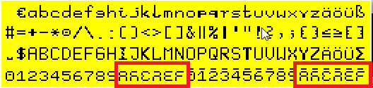

Wichtig ist die Neubeschriftung der Tastatur, damit man nicht dauernd die Belegung nachschauen muss. Papierstückchen mit Tesafilm aufkleben, die kann man problemlos wieder ablösen. Als erstes das Kommando =WARE eingeben.
Wenn es ein Satiremagazin für Elektronikprojekte gäbe, du könntest es im Alleingang mit Inhalten füllen.
#7549986
MaWin O. schrieb:

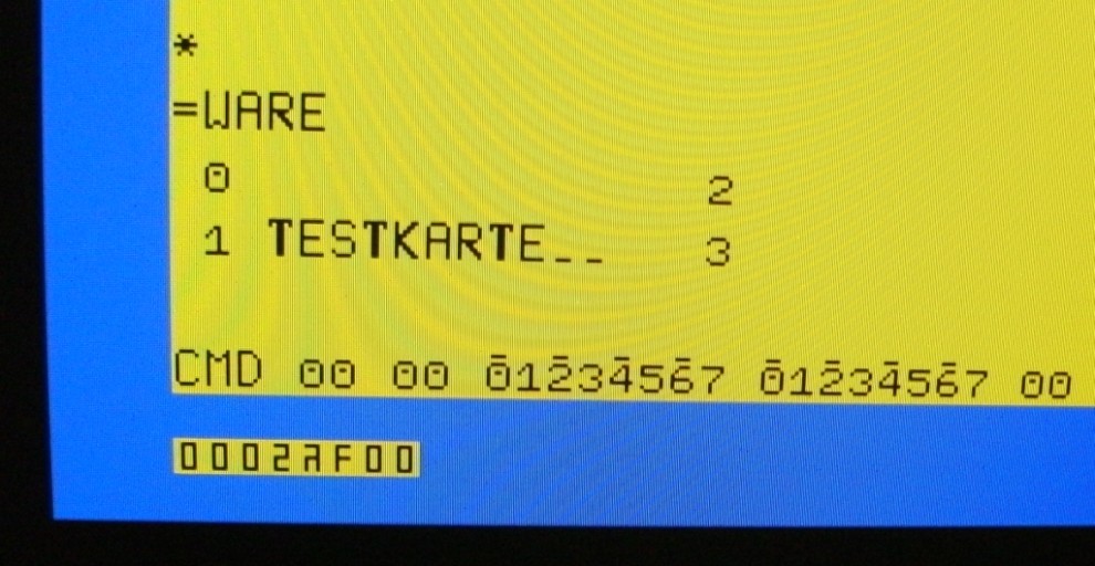

Einer der größten Gründe, weshalb du keine "Mitstreiter" finden wirst, ist die Unlesbarkeit der Quellcodes.
Nicht nur der Quellcode. Auch die Bedienung/Programmierung ist für einen normalen Menschen absolut unmöglich, das fängt mit der Tastenbelegung an, und hört bei solchen Dingen noch lange nicht auf:
Da alle Codes für darstellbare Zeichen vergeben sind, sind besondere Vereinbarungen erforderlich. Zur Realisierung von Strings mit variabler Länge und fester reservierter Länge vereinbare man, dass abschließende Leer- zeichen nicht zum String gehören. Bei Textdateien haben die Zeilen eine konstante Länge (dh. werden durch Leerzeichen aufgefüllt). Zur seriellen Übertragung bietet sich ein 5-Bit-Code an. Das erste Bit zeigt an, ob es sich um ein Daten-Nibble oder einen Steuercode handelt.
Un. Fass. Bar.
Wenn ich es nicht selbst heruntergeladen hätte würde ich nicht glauben, dass es so etwas gibt.
Sowas passiert wohl, wenn jemand https://mister-devel.github.io/MkDocs_MiSTer und https://programmingwiki.de/Brainfuck in einen Topf wirft uns sehr kräftig umrührt.

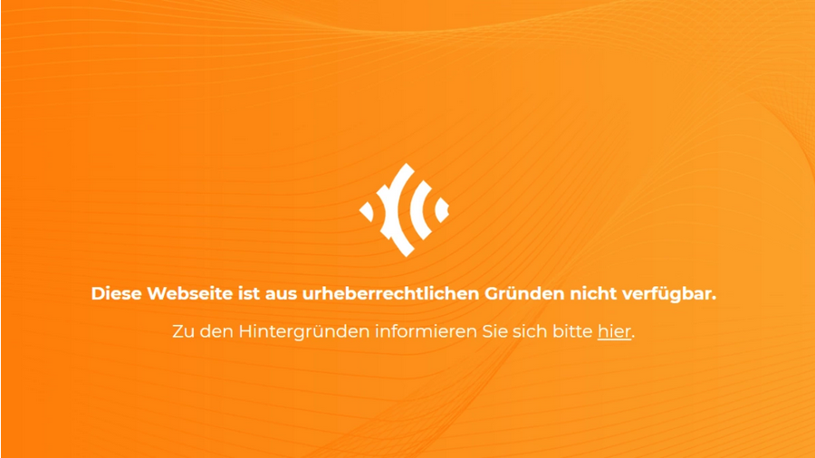

Ich kann die Seite noch immer nicht öffnen! Kann es sein dass dein Projekt gegen Urheberrecht verstößt und die Seite von den Anbietern geblockt wird?
Ich kann sie problemlos öffnen. Wer ist dein Internetprovider? Kannst du die Datei von mikrocontroller.net herunterladen? https://www.mikrocontroller.net/articles/Datei:Bo8h.zip
Kannst du die anderen Seiten von https://www.bo8h.de öffnen?
#7683592
Josef G. schrieb:
Jens K. schrieb:
Ich kann die Seite noch immer nicht öffnen! Kann es sein dass dein Projekt gegen Urheberrecht verstößt und die Seite von den Anbietern geblockt wird? Ja, kann es, deshalb frage ich!
Wie meinst du das?
Ja, das geht.
Nein, geht nicht. Siehe Schuss des Bildschirms.

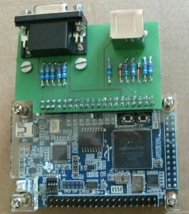

RS232, SD-Card und 7-Segment-Display sind für einen ersten Test des Projekts am DE0-nano verzichtbar.
Die 7-Segment-Anzeigen zeigen die Anzahl der Vollzyklen seit der letzen Eingabe eines Zeichens bis zum Beginn des Wartens auf eine neues Zeichen. Die Zeit vom Abschluss einer Kommando-Eingabe mit Enter bis zum Start einer Kommando-Ausführung sowie die Zeit vom Ende der Kommando-Ausführung bis zum Begin des Wartens auf eine neue Kommando-Eingabe sind konstant, man kann also aus dem Wert der Anzeigen die Dauer der Kommando-Ausführung ermitteln.
Das DE0-nano ist derzeit das einzige noch aktuelle Board mit einer Realisierung des Projekts, der Anschluss einer LED-Anzeige ist aufwendig. Ich habe deshalb als Alternative nun eine Anzeige auf dem VGA-Monitor am Bildrand realisiert, für all meine Boards. Die dargestellten Ziffern sind 7-Segment-like, mit den von mir vorgeschlagenen Ziffern b un d. Vorhandene LED-Anzeigen oder die LCDs bei S3A- und S3E-Starter werden vorerst weiter betrieben. Das Foto oben zeigt den Monitor eines realen FPGA-Boards und nicht eine Ausgabe des Emulations-Programms.
https://www.bo8h.de/Downloads/
OP Persönliche Seite #7796283
Es gibt nun auch eine Realisierung auf dem Cyclone V GX Starterkit. Der Anschluss von VGA und PS2 ist wie beim DE0-nano. Das ein paar Beiträge weiter oben beschriebene Platinchen passt auch hier, mit neuem Zuschnitt auch ohne Abschrauben der Plexiglas-Abdeckung. USB-RS232-Schnittstelle und SD-Card-Anschluss werden genutzt. Das SRAM (512 KB) reicht, das SDRAM wird nicht genutzt.
OP Persönliche Seite #7798970
Es gibt nun auch eine Realisierung auf dem DE10-Lite Board. Das Platinchen passt auch hier, gebraucht wird aber nur der PS2-Anschluss. Wie beim DE0-nano fehlen RS232 und SD-Card. Informationen zum Platinchen jetzt auch im Download-File. Wie weiter oben schon geschrieben, würde ich einem oder ein paar Interessenten das Platinchen und die Bauteile zum Selberlöten kostenlos zusenden.

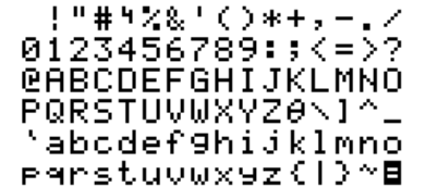

Habe ein wenig am Zeichensatz gefeilt. Die Ziffern b und d sind von der 7-Segment-Darstellung inspiriert.
Wenn du wenigstens den Oberstrich weglässt, da ist ein kleingeschriebenes b und d zu sehen. Und wenn du dann noch vom A nur das untere Quatrat nimmst ist es ein kleines a. Das große C kannst auch klein machen auf halbe Höhe. Dann ergibt sich eine Logik im Design, die man eher versteht.

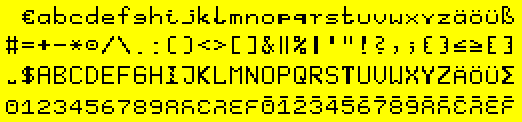

Gott sei Dank! Gerade noch rechtzeitig bevor 7seg Anzeigen ganz ausgestorben sind.
Da hat es sich ja gelohnt fast 12J in diesem Thread zu warten. Nun wird das Teil aber steil nach vorn gehen.
#7824548
Frank M. schrieb:
die Unzulänglichkeiten, die eine 7-Segmentanzeige mit sich bringt
Welche wären das, solange man nur die Ziffern 0-9 und Zeichen A-F verwechslungsfrei und lesbar darstellen will? Das kann man so machen, dass es jeder Grundschüler nach dem erfolgreichen Abschluss der ersten Klasse ohne Probleme lesen kann.
Josef's Brainfuck dagegen versteht nur er selbst.
#7824631
Klaus schrieb:
Gratuliere, jetzt musst du nur noch A, C, E und F unleserlich machen.
Ich muss mich selbst korrigieren. Das C sieht für mich sehr nach einem Epsilon aus, und A sieht für mich mehr nach einem Männchen-Symbol oder Mensch-ärgere-dich-nicht Spielstein aus. Bleiben nur noch E und F, die praktisch nicht von den "echten" Buchstaben zu unterscheiden sind -> Fail! Ich bin aber zuversichtlich, dass Du das in den nächsten 5-6 Jahren schon noch vollständig unlesbar hinbekommst.
(Firma: Schweigstill IT) Persönliche Seite #7875053
Josef G. schrieb:
Jetzt nicht mehr.
Die Zeichentabelle widerspricht so ziemlich jeglicher typografischen Lehre. Mit einigen Zeichen habe ich fast schon Mitleid, weil sie bestimmt schwere Schmerzen durch Arthritis oder Tumoren haben und dringend zum Arzt gehen müssten. Das kleine "l" hat eine Haglund-Exostose und das große "I" möglicherweise multiple Myelome. Und ich bekomme Augenkrebs.
Moderator #7875083
Josef G. schrieb:
Jetzt nicht mehr.
Die Verwechslungsgefahr mit dem Epsilon halte ich insofern für nicht sehr kritisch, weil dieses gar nicht im Zeichensatz enthalten ist.
Das neue Hex-C hingegen könnte mit dem Euro-Symbol oder dem seltsamen Klammersymbol rechts des Semikolons (was auch immer das bedeuten soll) verwechselt werden.

Nichts gegen Josefs Projekt, wenn es ihm Spaß macht eine CPU mit FPGA zu bauen ist das seine Sache und sicher auch ein durchaus interessantes Projekt. SElbst seinen Hexadezimaltick könnte man ja noch nachvollziehen, auch wenn das Heexadezimale für den Alltag (für den Normalmenschen) untauglich, weil völlig ungewohnt, ist. In der Technik sieht das halt anders aus. Da gibt es auch solche Sachen wie das Oktalsystem (z.B. seinerzeit beim PDP11 bzw. dessen sowjetischen Klonen E60/E100), welches auch extrem gewöhnungsbedürftig ist, wenn man damit arbeiten muß. Sieht schon komisch aus wenn da 177777 an Stelle von 65535 steht. Was ich aber wirklich nicht nachvollziehen kann, warum für das schlecht lesbare Hexsystem nun auch noch neue Zeichensätze für Siebensegment als auch Rastergrafik erstellen muß die völlig unleserlich sind. Die Siebensegmentanzeige ist für Hex eh eine Krücke, aber es geht dennoch so das es wenigsten leserlich ist. Das was da Josef kreiert hat ist zum einen völlig überflüssig und dazu noch völlig unleserlich. Sein B und D kann eigentlich keiner als solches deuten. Die gewählte Darstellung ist einfach nur krank.

Josef G. schrieb:
Man nehme b und d und verschiebe den unteren Querstrich nach oben.
Nein das löst das Problem nicht - es bleibt weiterhin unleserlich, weil niemand in Deiner Gedankenwelt lebt und diese Zeichenkreationen nicht nachvollziehen kann. Deine kruden Zeichen kommen in dieser Form nicht im latainischen Alphabet vor, weshalb sie niemand deuten kann. Selbst im griechischen oder kyrillischen Zeichensatz gibt es diese Zeichen so nicht. Niemand im europäischen Raum, vermutlich sogar weltweit, außer Josef selbst, kann mit diesen Zeichen irgend etwas anfangen. Dieser Zeichensatz ist schlichweg eine Totgeburt.

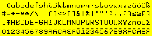

Josef G. schrieb:
Im Zeichensatz habe ich auch das T ausgedünnt. So erscheint es weniger fett.
Und warum haben p und q so fette Balken? Was ist an "I" und "T" kaputt, warum sind die durchgestrichen?
Warum sieht das überhaupt alles so ungleichmäßig und unförmig aus?
Was auch immer Du für Qualifikationen haben magst, Typographie ist jedenfalls definitiv nicht Dein Ding.
Moderator Persönliche Seite #8110305
Josef G. schrieb:
Die Zeichen auf weissem Hintergrund.
Auch nicht besser. Allein schon die senkrechten Striche, die doppelt so dick sind, weil Du die Symmetrie (in der Mitte) beachtest, lässt das alles sehr inhomogen erscheinen. Du solltest besser die Symmetrie bei senkrechten Strichen in der Mitte brechen.
Beim T und beim I hast Du versucht, den dicken Strich durch einen Zickzack-Strich zu ersetzen. Das sieht aber nicht besser aus - im Gegenteil: Das sieht noch schlechter aus, nämlich ausgefranst.
Außerdem ist das nicht konsequent, denn es verbleiben dicke Striche in Y, y, $ und | (Pipe) und + (Plus). Hast Du vergessen, diese auch zu "verarzten"?
Mein Tipp: Platziere die senkrechten Striche in der Mitte einfach um einen Pixel nach rechts oder links versetzt, um die Symmetrie zu brechen und mache sie nur noch einen Pixel breit.
Bleiben dann aber noch die diagonalen verfransten 45-Grad-Linien wie beim "K" und deren Verwandten, dann solche verunglückte Versuche bei Teilkreisen wie dem kleinen "L". Insgesamt ist der Font nicht sehr ansprechend und hat daher kaum Chancen auf Anerkennung, sorry.
#8113420
Josef G. schrieb:
Besser wird's nicht.
Zig andere Systeme haben mit 8 Pixeln Zeichenbreite deutlich weniger hässliche Fonts verwenden können; und wenn sogar 10 Pixel zur Verfügung stehen, erst recht.
Ein Beispiel für einen Font in einer 9x14-Matrix ist der des IBM MDA. Der sieht um Größenordnungen besser aus als das da. Ja, selbst der in eine 8x8-Matrix ohne Rand gequetschte Font des IBM CGA sieht erheblich besser aus
Beiden könnte man Deine bizarren "Hex-Buchstaben" unterjubeln, ohne daß der Rest so ... naja, so kaputt aussähe.
Und auf die Kritik an den zur kompletten Unleserlichkeit vestümmelten I, T und Y bist Du auch mit keinem Wort eingangen, warum eigentlich?
So ein Font ist dazu da, daß man damit dargestellte Texte lesen kann, aus diesem Grund haben die Designer von so etwas viel Aufwand dort reingesteckt. Auch damals schon, als man nur niedrigauflösende Terminals verwendete, oder eben, als IBM den MDA entwickelte.
Aber das da ... sorry, aber da ist eine Zumutung, mit der Du Deine gesamte andere Arbeit komplett ad absurdum führst.
