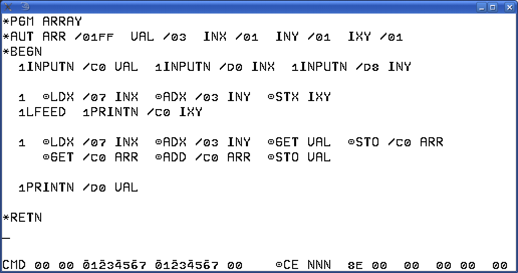

OP Persönliche Seite #4267678

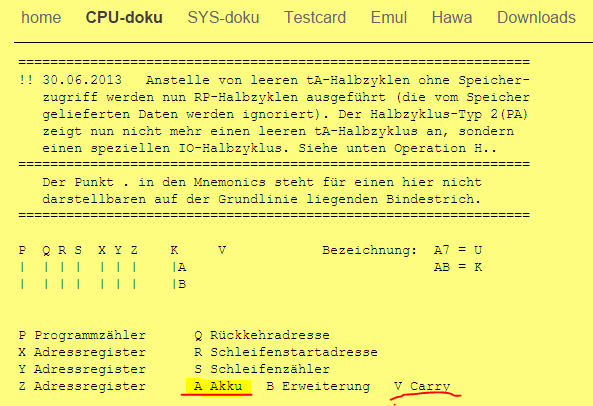

A. K. schrieb:
> Josef G. schrieb:
>> Kannst du mal eine konkrete Stelle nennen, wo etwas unverständlich ist?
> Beispielsweise das Carry-Flag partout V nennen zu müssen. So ziemlich
> jeder ausser dir wird darunter Overflow verstehen.
Es steht unübersehbar auf der Seite CPU-doku, dass der Carry
bei mir V heisst. Deshalb sollte das kein Problem sein.
A. K. schrieb:
> Josef G. schrieb:
>> Es geht nicht um das Einsparen von Speicherplatz,
>> sondern um das Einsparen von Tipp-Arbeit.
> Was du an Tipparbeit im Programm einsparst, das investierst du doppelt
> und dreifach in Form von Kommentaren.
Kommentare zur Erklärung einzelner Assembler-Mnemonics?
Ein Assembler-Programmierer kennt die Mnemonics auswendig.

#4267696
Wenn ich eine CPU baue, bei der den MUL Befehl addiert, der MOVE Befehl
dividiert und der CALL Befehl subtrahiert, dann wär das also völlig ok,
vorausgesetzt es steht so in der Doku?
Es gibt sogar Leute, die Programmiersprachen nach dem Schema entwickeln,
es den Leuten möglichst schwierig zu machen. INTERCAL ist ein prächtiges
Beispiel dafür. Aber das ist ein Jux, das ist der Unterschied.
Da kann man den Leuten den Weg einfach oder steinig machen. Der steinige
Weg könnte sich aber beim Versuch, andere von seinen Vorzügen zu
überzeugen, als hinderlich erweisen.
Aber genau das versuchst du. Du baust den Weg nicht allein für dich,
sondern willst andere Leute von den Vorzügen deiner Stolpersteine
überzeugen. Und bist enttäuscht, wenn alle nur kaputte Füsse und blaue
Flecken sehen.

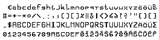

OP Persönliche Seite #4268199

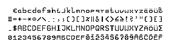

Josef G. schrieb:
> http://www.intuitor.com/hex/
Josef G. schrieb:
> Mit der Idee, einen Hex-Ziffernsatz einzuführen, bin ich nicht allein.
> https://en.wikipedia.org/wiki/Hexadecimal#cite_note-19
Bezeichnend für die Kritiker, dass darauf niemand eingeht.

Moderator Persönliche Seite #4268402
Warum sollte man auf so etwas abwegiges eingehen? Milliarden Leute
zählen bis 10, weil sie 10 Finger haben.
Wenn die Menschheit irgendwann derart mutiert, dass 16 Finger normal
sind, dann kannst Du mit dieser abstrusen Idee ja nochmal wiederkommen.

#4268436
Josef G. schrieb:
Der führt aber keinen HEX-Ziffernsatz ein, der fortlaufend gezählt von 0
-F die Zahlen 0 - 16 (mit Offset) repräsentiert, sondern er will nur in
Unicode für die HEX Darstellung nochmal Zeichen von A - F reservieren.
Der Hintergedanke ist wahrscheinlich, daß Schriftdesigner dann beim
Schriftschnitt diese Zeichen so gestalten, daß sie für eine
HEX-Darstellung ein harmonischeres Schriftbild geben (zusammen mit den
Ziffern).
Das ist etwas ganz anderes...

OP Persönliche Seite #4268801
A. K. schrieb:
Ist aber schon ein großer Unterschied, ob man einen einzelnen
Buchstaben willkürlich für ein Register/Flag verwendet, oder
ob es um längere Buchstabenfolgen geht, welche offensichtlich
Abkürzungen oder ganze Worte sind und eine Bedeutung haben.
Bei meiner CPU gibt es zwei 1-bit-Größen: das Vorzeichenbit
des Akku und den Carry. Dafür habe ich die Buchstaben U und V
gewählt, weil sie ähnlich aussehen und im Alphabet benachbart
sind. Das hebt sie ab von den 8- und 16-bit-Registern.

Gerade das verstehe ich nicht. Wenn sie ähnlich aussehen vertauscht man
sie doch gerne, gerade wenn man mal was von Hand schreibt. In Mathe
werden für Vektoren ja auch gerne u und v genutzt, finde ich persönlich
furchtbar, da man die sehr leicht vertauscht wenn man nicht gerade 100%
ordentlich schreibt.
Warum benutzt du nicht einfach A und C? Für Akku und Carry? Das wäre
doch direkt einleuchtend, Verdunkelungsgefahr ausgeschlossen. Auf deiner
Website steht übrings das A der Akku ist... Und so wie ich das sehe ist
C noch frei, warum also nicht einfach C für Carry als Abkürzung
benutzten?
Gast #4268813
Oh sehe gerade du redest vom Vorzeichenbit des Akku mein Fehler. Aber
dann ist mir U und V noch kurioser. Das V orzeichenbit wird mit U
abgekützt, und der Carry mit V. Das ist für Anfänger halt einfach nur
komplett verwirrend und macht einen Einstieg quasi unmöglich und löscht
jeglichen Spaß daran direkt aus leider...

Moderator Persönliche Seite #4273960
Josef G. schrieb:
> Zwar weiter oben schon mal gepostet, aber seitdem
> nochmal geringfügig geändert: Die Zeichen 00..7F.
Toll. Abgesehen von den vielfältigen Steuerzeichen, die es in ASCII
gibt, fehlen unter anderem Carriage Return und Newline. Damit kann man
nur noch gaaaaaanz lange Sätze ohne Absatz schreiben. Alles in einer
Zeile. Super!
Auch fehlen für den UNIX-/Linux-User so wichtige ASCII-Zeichen wie ~ (um
das eigene HOME anzusprechen), ^ für Regular Expressions, @ um Mails zu
schreiben, oder auch `, um Ausgaben von Programmen in Variablen zu
speichern - um nur einige zu nennen.
In Josefs Welt kann man dank fehlendem @ noch nichtmals Mails schreiben!
Ich bin begeistert! Endlich kein Spam mehr! Glücklicherweise können wir
dank # aber weiter twittern! Stark!
> Codes 80..FF liefern die Zeichen unterstrichen.
Du verschwendest 1 ganzes Bit, um zu unterstreichen, verzichtest dafür
aber auf 128 andere Zeichen wie é, è, à? Klasse! Das ist ja mal ein
netter DEUTSCHER Zeichensatz! ÄÖÜäöüß sind drin, aber Franzosen bleiben
außen vor! Gut so! Die anderen Europäer schicken wir einfach in die
Wüste zum Steinekloppen! Deutschland ist sowieso der Mittelpunkt der
Welt.... Wir schreiben jetzt alle nur noch Deutsch!
Josef, hast Du sie noch alle? Oder willst Du jetzt wieder National
Codepages einführen, wie es in den 80ern noch auf 7-Bit-Terminals gab?
Die damalige Revolution des DEC Multinational Character Sets, welche
schließlich in die Standardisierung von ISO8859 mündete, hast Du
offenbar komplett verschlafen! Von UTF-8 jetzt mal ganz zu schweigen...
Ich bin für einen 4-Bit Zeichensatz! 0-9 A-F reichen vollkommen aus! Wir
können ganze Bücher neu schreiben!
OP Persönliche Seite #4274205
> man nur noch gaaaaaanz lange Sätze ohne Absatz schreiben.
Die Zeichen 30..3F und 70..7F sind auf der Tastatur nicht direkt
verfügbar. Die entsprechenden Tasten wirken als Steuerzeichen.
> ÄÖÜäöüß sind drin,
Diese Zeichen sind variabel. Die Pixelmuster liegen im RAM.
Moderator Persönliche Seite #4274245
Häh? Ich übersetze Dein Gestammel mal:
"Die Tasten, die nicht verfügbar sind, wirken als Steuerzeichen."
Coooool! Ich drücke also eine nicht verfügbare Taste, um eine neue Zeile
zu beginnen. Das ist Revolution!
Und wie speichere ich das CR NL? Als irgendeinen Code zwischen 30..3F?
Aber wie kann ich dann bei der Ausgabe das Zeichen 30 (ist bei Dir ein
#) noch drucken, wenn es doch eine Zeilenvorschub bewirken soll?
Außerdem beschäftigt mich dann direkt folgendes:
Ich kann die Zeichen 30..3F und 70..7F gar nicht eingeben?!? Also dann
auch Deine Hex-Ziffern nicht? Die liegen nämlich genau bei 70..7F.
Super! Wir haben also demnächst einen Zeichensatz mit neuen Hex-Ziffern,
die man NICHT eingeben kann! Suuuuuper!
Damit führst Du Dich und Deinen Hex-Zeichensatz ja selbst ad absurdum!
Besser kann man sich nicht disqualifizieren. Gratulation.
>> ÄÖÜäöüß sind drin,
Na also: Das nennt man National Character Set, wo jede Nation seine
eigenen 7 Sonderzeichen unterbringen, aber nicht mit dem Rest der Welt
kommunizieren kann! Damit schießt Du uns direkt ins letzte Jahrtausend!
Josef, merkst Du eigentlich, was Du für einen Stuss redest? Das Zeug ist
total unausgegoren und nicht praktikabel.
Also mach die Tonne auf und schütte einfach den Schrott rein. Deckel zu
und gut ist.

Moderator Persönliche Seite #4274397
> nochmal geringfügig geändert: [...]
Da fällt mir beim 2. Blick auf Deine Zeichensatztabelle noch etwas auf.
Die Dezimalzahlen 0..9 kannst Du streichen und durch etwas sinnvolleres
ersetzen. Wir haben doch jetzt Hex-Zahlen! Was sollen wir da noch mit
Dezimalzahlen?!? Weg damit!
OP Persönliche Seite #4274669
Für UNIX-/Linux-User ist der Zeichensatz auch nicht gedacht.

Josef G. schrieb:
> Ich möchte nun diese Kritiker bitten,
> zunächst diesen Beitrag nochmal zu lesen:
> Beitrag "Re: 8bit-Computing mit FPGA"
> Wenn man danach die Seite SYS-doku von oben nach unten liest:
> An welcher Stelle ist zum ersten Mal etwas unverständlich?

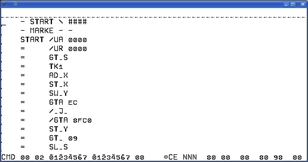

Da wo in deinem oben genannten Beitrag steht:
> Der Punkt in den Mnemonics steht für den auf der
> Grundlinie liegenden Bindestrich.
Warum dann nicht einfach "AD_X" oder "J__" (oder in dem Fall sogar "J")
geschrieben??
OP Persönliche Seite #4280888
> geschrieben??
Der auf der Grundlinie liegende Bindestrich ist kein Unterstrich.
Dieses Zeichen habe ich in meinem Zeichensatz neu eingeführt.
Den Unterstrich als Bindestrich zu verwenden finde ich hässlich,
ausserdem hat es den Nachteil, dass man Strings, in welchen der
Unterstrich als Bindestrich verwendet wird, nicht ohne
Informationsverlust unterstreichen kann.
Der Unterstrich ist aber seit Jahrzehnten Standard, um längere
Bezeichner wortweise zu trennen. Das gilt so ziemlich für alle
Bezeichner in Programmiersprachen, z.B. bei Variablen, Funktionen,
Makros usw.
Ob der Unterstrich "hässlich" ist, steht überhaupt nicht zur Debatte.
Durch Deine konsequente Weigerung, Standards auch anzuwenden, wirst Du
immer auf Ablehnung stoßen. Warum machst Du Dir selbst das Leben schwer?
Für Dich mag z.B. das Wort "Blumenvase" vielleicht eine gelungene
Bezeichnung für ein Prozessor-Register sein. Aber Du kannst davon
ausgehen, dass der Rest der Welt dies für ziemlich unpassend hält.
Aber so ist Josef:
    1. Webseiten werden gelb eingefärbt, statt den Hintergrund weiß
       zu lassen, wie man es i.a. gewohnt ist.
    2. Prozessor-Register bekommen Namen, die NICHTS mit deren
       Funktion zu tun haben.
    3. Der Unterstrich, der sich als Standard etabliert hat,
       wird kurzerhand durch Punkt ersetzt, einfach, weil der
       Punkt weniger "hässlich" ist.
Die Liste ließe sich noch beliebig fortsetzen.
Um es mal hart auszudrücken:
Du machst alles anders, als der Rest der Welt es gewohnt ist. Das ist
für alle (außer Dich) INAKZEPTABEL.
Vermeide einfach die blöden Unterstreichungen. Dann gewinnst Du auch 128
zusätzliche Zeichen in Deinem Super-Duper-nicht-praxisrelevanten
Zeichensatz.
Der Punkt wird nur in der auf PC geschriebenen und dargestellten
Dokumentation verwendet, nicht auf dem realen System.
Hätte ich alles so gemacht, wie es bisher alle machen, wäre mein
System überflüssig. Der Sinn des Computers besteht gerade darin,
dass dort vieles anders ist.
Unterstreichungen sind eine sehr einfache und auch auf einem
8bit-Rechner realisierbare Möglichkeit, Text hervorzuheben,
ohne dass man eine zweite Schriftart braucht.

OP Persönliche Seite #4282298
Frank M. schrieb:
> Interessant...
Auf dem realen System gibt es den auf der Grundlinie liegenden
Bindestrich. Dieses Zeichen ist auf PCs nicht verfügbar,
deshalb habe ich es auf PCs durch den Punkt ersetzt.
Du hast wider besseres Wissen den Eindruck erweckt, Ich würde
auf dem realen System den Punkt als Bindestrich verwenden:
Jeder, der den Thread aufmerksam mitliest, weiss, dass das
Unsinn ist. Offenbar spekulierst du darauf, dass viele
Mitleser aber unaufmerksam sind und deinen Unsinn glauben.
Ich war deshalb gezwungen, deinen Unsinn richtigzustellen:
Josef G. schrieb:
Und nun versuchst du, meine Richtigstellung umzudeuten, wobei du
offenbar wieder auf die Unaufmerksamkeit der Mitleser spekulierst:
Frank M. schrieb:
> Interessant... das ist ja wie das Handbuch für eine Kaffeemaschine,
> die einem Entsafter beiliegt.
Nach all dem frage ich mich, was deine Motive sind.

Moderator Persönliche Seite #4282389
Natürlich gibt es den auf dem PC: Ich schenke ihn Dir: _
(Rechte Shift-Taste und die links daneben liegende Taste drücken)
Er heißt auch nicht "auf der Grundlinie liegende Bindestrich", sondern
"Unterstrich" bzw. "Underscore".
Quatsch, ich habe nur den Eindruck erweckt, Du wärest total
durchgeknallt. Ich nehme das zurück. Es ist viel schlimmer.
Für mich gibt es zwei Möglichkeiten:
  1. Ich versuche Dir zu erklären, dass Deine Versuche, etwas
     neues zu erfinden, seit 40 Jahren überholt sind.
  2. Ich schreie einfach nur den ganzen Tag in ein Kissen,
     damit keiner meine Verzweiflung hört, wenn ich Deine
     Postings lese.
Bisher halte ich mich tapfer an Schritt 1. Allerdings bin ich nicht mehr
weit von Schritt 2 entfernt...

Persönliche Seite #4282462
Ich glaube wenn ich Josef richtig verstehe, dann differenziert er an
dieser Stelle. Der Unterstrich liegt nicht auf der Grundlinie, sondern
darunter. Ein Punkt (.) liegt auf der Grundlinie, deswegen lag es für
ihn wohl nahe lieber diesen zu verwenden.

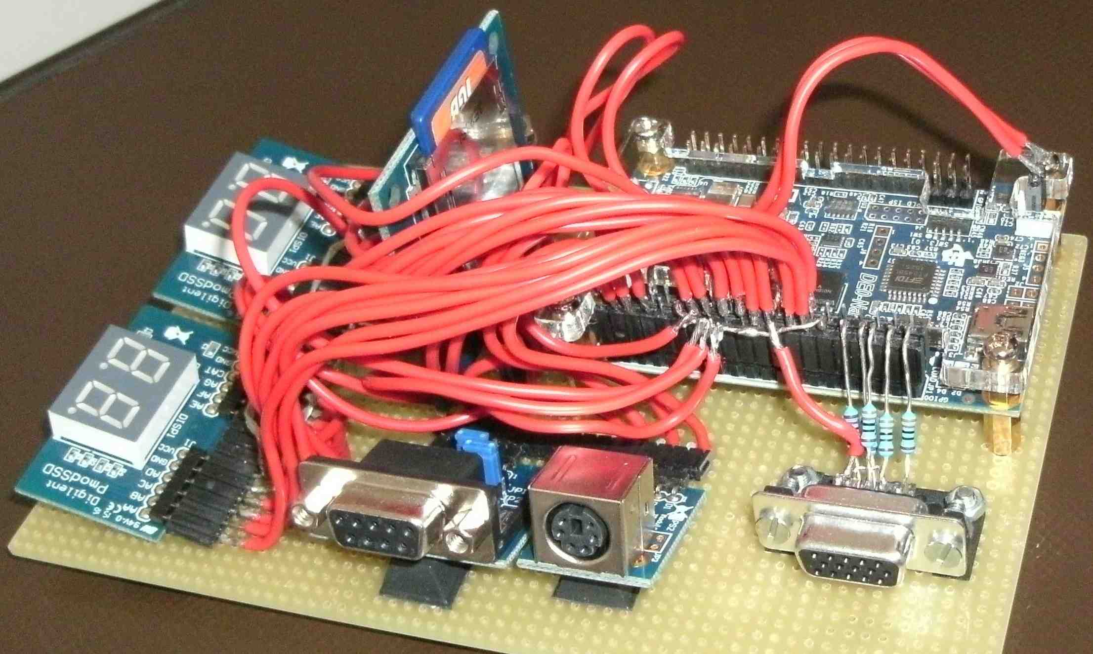

OP Persönliche Seite #4482462
Habe die Konfigurationen für alle 5 Boards überarbeitet.
Bisher gab es die zwei CPU-Takte cl1 und cl0. Da von cl1 nur die
steigende Flanke und von cl0 nur die fallende Flanke verwendet
werden, habe ich diese Takte ersetzt durch einen einzigen Takt mit
der steigenden Flanke von cl1 und der fallenden Flanke von cl0.
Den einen Takt habe ich wieder cl1 genannt.
Siehe die Pegeldiagramme auf der Seite CPU-doku meiner Website
oder auf http://www.mikrocontroller.net/articles/8bit-CPU:_bo8
Der eine Takt heisst dort clk2.
Ausserdem möchte ich an dieser Stelle auf die Version 2 der CPU
hinweisen, welche statt 2 Takteingängen nur einen Eingang für
einen symmetrischen Takt besitzt, und dazu einen Eingang für ein
Enable-Signal. FPGA-Fachleute finden vielleicht diese Version
besser. Vielleicht hat jemand eine Verwendung für die CPU,
unabhängig von meinem Gesamtprojekt. Moderne FPGA haben teils
mehr als 64 KByte Block-RAM, da könnte die Fähigkeit der CPU
interessant sein, mehrere 64K-Seiten zu adressieren und auch
von einer Seite in eine andere zu springen.

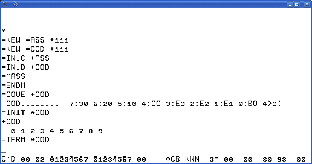

OP Persönliche Seite #4574009
Informatiker schrieb:
> Hätte ja gerne mal den Emulator getestet, hab aber keine Lust, mir den
> selbst zu kompilieren, wenn ich den Sourcetree nicht komplett in nem
> Archiv runterladen kann.
Das Emulationsprogramm testet nur die Software, nicht den
inneren Aufbau der CPU. Der Quelltext besteht lediglich aus
der Datei emul.c, man muss nur emul.c.txt.zip herunterladen
und dekomprimieren und das Suffix .txt entfernen.
Das Compilieren erfolgt mittels
gcc -o emul emul.c -L/usr/X11R6/lib -lX11
Beim Starten des Programms emul mittels ./emul muss
die Textdatei coka im aktuellen Verzeichnis stehen,
man muss dazu coka.txt.zip herunterladen und
Optional kann auch noch die Textdatei teca vorhanden sein, welche
man in gleicher Weise aus teca.txt.zip erhält. Dann steht die
Software der erweiterten Test-Steckkarte zur Verfügung.
Man hat also insgesamt 3 Dateien herunterzuladen. Ich meine,
das ist zumutbar. Allerdings kommen noch die Beispieldateien
emtext_* hinzu, falls man sie verwenden will.
Ein größeres Problem wird ohnehin die Gewöhnung an die
Tastaturbelegung sein, welche auf der Seite Emul meiner
Website beschrieben ist.

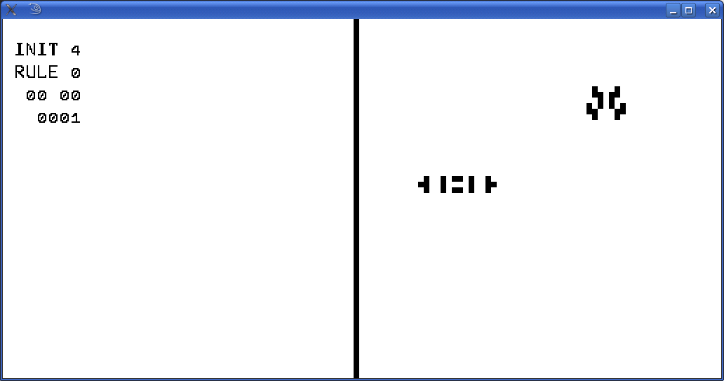

Für ein erstes schnelles Erfolgserlebnis tippe man nach dem
Starten des Emulationsprogramms:    61.demo - Enter

Das Programm zur Ausgabe der Ziffern 0 bis 9
    - START \ ####
    - MARKE - -
    START /UA 0000
    =     /UR 0000
    =     GT.S         bereite X für Rücksprung ins Betriebs-
    =     TK1          system vor:   positioniere X hinter die
    =     AD.X         Parameter, falls solche übergeben wurden
    =     ST.X         ...
    =     SW.Y         schalte Y auf Speicherseite 1
    =     GTA ec       rufe Routine Linefeed auf
    =     /.J.         ...
    =     /GTA 8fc0    setze Y auf Start der Zeile 3f
    =     ST.Y         ...
    =     GT. 09       initialisiere Schleifenzähler
    =     SL.S         ...
    =     GT. 60       lade Akku mit Ziffer Null
    MARKE IY1          Schleifenstart; erhöhe Y
    =     STMY         speichere Zeichen
    =     IC.A         inkrementiere Zeichen
    =     B.CN MARKE   Rückwärtssprung mit Zählvorgang
    =     SW.Y         schalte Y zurück auf RAM1
22
    =     ZO.Z         bereite Z für Rückkehr vor
23
    =     GT.Z         Sprung zur Rückkehrschnittstelle
24
    =     /.J.         ...
Die Routine ist als EXE-Routine geschrieben, welche aus der
Kommandozeile oder aus einem Programm aufgerufen werden kann.
Die beiden 2-Byte-Werte 0000 am Anfang bedeuten, dass die EXE-
Routine keine angehängte Data-Box und keine Initialisierungs-
Routine enthält. Übergebene Parameter werden ignoriert.
Gast #4603935
Danke. Das sieht übersichtlich aus, nur die Befehle sind etwas
ungewohnt.
Die Prozessorstruktur wird langsam klarer.
Wenn ich es richtig sehe, gibt es folgende Register
A:     Akku, 8 bit
B:     ?     8 bit
X,Y,Z: Index Register für Adressierung, alle 16 bit

Josef G. schrieb:
> beric schrieb:
>> Warum dann nicht einfach "AD_X" oder "J__"  ...
Passend hierzu habe ich heute folgendes gefunden,
ist interessant auch wegen des Autors:
Beitrag "Re: "Guter Programmierstil" VHDL"
> ich kann Unterstriche im Quelltext nicht ausstehen.

Der Schleifenzähler S ist 16 bit breit.
GT. 09    lädt den Wert 09 in den Akku
SL.S      speichert den Akku im LowByte von S,
          das HighByte von S wird Null.
Die Breite des Schleifenzählers ergibt sich aus der Pseudo-Grafik
auf der Seite CPU-doku meiner Website oder im Artikel zur CPU:
P  Q R S  X Y Z    K     V            Bezeichnung:  A7 = U
|  | | |  | | |    |A                               AB = K
|  | | |  | | |    |B
SL.S ist weiter unten auf der Seite erklärt:
$ stehe für S|X|Y|Z
SL.$     $ LowByte erhält A ,  $ HighByte wird 0
> |  | | |  | | |    |A                               AB = K
> |  | | |  | | |    |B
Naja, sehr übersichtlich ist das ja nicht und in der Pseudografik über
diesen Zeilen kann ich gar nicht auf eine Breite schliessen. Anhand von
was denn, von acht "|"?
> $ stehe für S|X|Y|Z
Auch wenn Low- und High-Byte zu einem 16bit Wert passt, ist das nicht so

OP Persönliche Seite #4609223
Nils S. schrieb:
> in der Pseudografik über diesen Zeilen kann
Jedenfalls erkennt man, dass  P, Q, R, S, X, Y, Z, K
gleich breit sind. Jedes | soll 1 Byte symbolisieren.
Das steht zwar nicht explizit da, sollte aber auch
klar sein, weil einer der Striche mit A bezeichnet
ist. Und weiter unten werden die Adressleitungen
mit a0 .. af bezeichnet, daraus ergibt sich die
Breite der Adressregister.

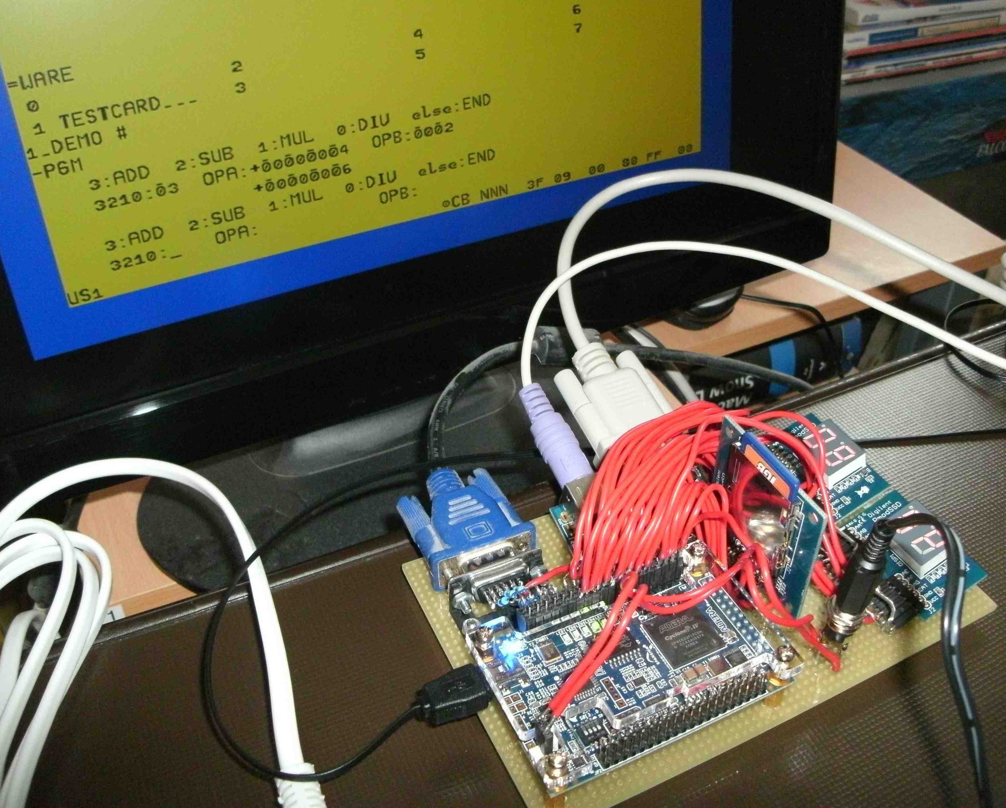

Wegen der weiten Verbreitung des DE0-nano habe ich den
Rechner nun auch auf diesem Board realisiert. Vielleicht
entschließt sich ja doch einer der vielen Besitzer des
Boards, die Konfiguration darauf zu testen.
Die VGA-Schnittstelle besteht aus einer Sub-D-Buchse und
5 Widerständen, die übrige fehlende Peripherie habe ich
mit Pmod-Modulen von Digilent realisiert.
Zur Entlastung des USB-Anschlusses habe ich ein 5.4V-Netzgerät
am 2-Pin-Verbinder angeschlossen. Zur Problematik der
Stromversorgung beim DE0-nano siehe auch
Beitrag "De0 nano - Frage zur Stromversorgung"
PS: Ich meine, mal im Forum gelesen zu haben, dass
bei hochgeladenen Fotos mit zu hohem Speicherbedarf
automatisch der Speicherbedarf verringert wird, und
muss darauf hoffen, weil mir auf meinem Rechner die
Verringerung des Speicherbedarfs nicht gelungen ist.

Und zu Deiner aktuellen Nachricht: Nein, es wird kaum jemanden geben,
der wirklich den Einsatz Deines Prozessors auf dem DE0-nano ernsthaft in
Erwägungg ziehen wird. Vielleicht mag es noch ein oder zwei Leute geben,
die einen kurzen Funktionstest durchführen, um zu überprüfen, ob Dein
System wirklich funktioniert. Mehr aber auch nicht.

Habe die Implementierung von Conway's Game of Life überarbeitet.
Bisher konnte man nur eines von 8 fest vorgegebenen Startbildern
auswählen. Jetzt wird eines dieser Startbilder aus Textseite E
importiert, man kann es also vorher dort selber erstellen.
Die ersten 64 Zeilen zu je 64 Zeichen ergeben das Startbild mit
64*64 Zellen, jedes nichtleere Zeichen ergibt eine aktive Zelle.
Die Bilder oben sind mit dem Emulationsprogramm erstellt und
zeigen die periodischen Objekte Tümmler und Pulsator. Auf dem
realen Gerät dauert jede Iteration wie bisher 0.27 Sekunden.

Habe jetzt einen Disassembler geschrieben und damit
ein Listing meiner GOL-Implementierung erzeugt.
Die GOL-Implementierung habe ich nochmal überarbeitet.
Die fest vorgegebenen Startbilder gibt es nun nicht mehr.
Man kann die Größe des Spielfelds 64*64 oder 128*128 wählen,
das Startbild der Größe 64*64 wird in beiden Fällen aus der
Seite E des Text-RAM importiert, bei 128*128-Auflösung in
die Mitte des Spielfelds.
Den Assembler habe ich überarbeitet. In den Variablen-
vereinbarungs-Zeilen ist das links stehende - weggefallen,
in den Code-Zeilen ist bei Zeilen ohne Setzen eines Labels
das links stehende = weggefallen, stattdessen setzt man
jetzt die Labels in der Form  =NAME. Damit ist weniger
Tipparbeit erforderlich. Aufrufe von Labels oder anderen
Variablen schreibt man jetzt in der Form NAME+n,
den Offset +0 kann man weglassen.
Siehe Beschreibung des Kommandos =MASS
auf der Seite SYS-doku meiner Website.

Habe die Software der Test-Steckkarte überarbeitet
und die Realisierung von Arrays verbessert.
Das Programm zeigt die Realisierung eines 2-dimensionalen
Arrays aus 4-Byte-Integer-Variablen. Der erste Index läuft
von 0 bis f, der zweite Index läuft von 0 bis 7. Das Array
ist somit eine Databox mit Länge-1 = 01ff.
Aus den beiden Indizes INX und INY wird die Position IXY
in der Databox errechnet gemäß IXY = (INX*8+INY)*4.
Dies geschieht durch die Mikrooperationen
oLDX /07 INX  und  oADX /03 INY
oSTO /c0 ARR  speichert den vorher eingelesenen
4-Byte-Wert von VAR in der Databox ARR ab Position IXY.
Bei Bereichsüberschreitung erfolgt eine Fehlermeldung.
Die obersten 2 Bit der Konstanten /c0
bestimmen die Anzahl der Bytes.
Die Variable IXY wird für die Operation nicht gebraucht,
sie dient im Programm nur dazu, die Position auszugeben.
Natürlich ist meine Notation nicht so kompakt wie die
algebraische Notation  ARR(INX,INY) = VAR. Vorteil meiner
Notation: Die Dauer der Mikrooperationen ist bekannt, die
Gesamtdauer lässt sich daraus sehr einfach berechnen.
Die Seite Testcard meiner Website habe ich überarbeitet,
ich meine, sie ist jetzt verständlicher.
Der Disassembler ist jetzt auf meiner Website verfügbar.
Beschreibung auf der Seite Emul.

Josef G. schrieb:
> Vorteil meiner
für welche 'heutige Anwendung' ist dieses Wissen relevant?
Die Zeiten als man Delays durch abzählen von CPU-Takten und CPU-Frequenz
berechnet hat, sind dank integrierter Hardware-Timer
(die man auch im FPGA implementieren kann 'wink') vorbei.
