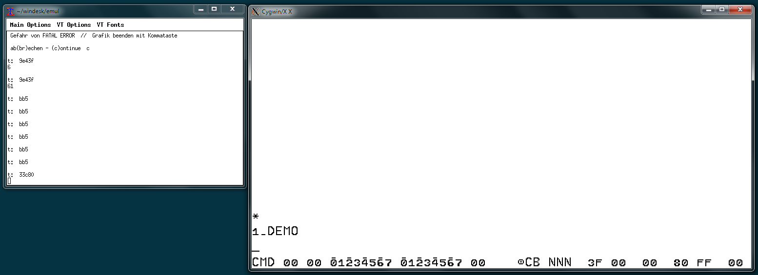

Ich habe (vermutlich) erfolglos versucht, damit nach dieser Anleitung
  http://www.bomerenzprojekt.de/Website/Emul.html
eine Demo laufen zu lassen. Nachdem ich von hier
  http://www.bomerenzprojekt.de/Website/Downloads.html
die ersten neun ZIP-Dateien¹ einzeln heruntergeladen, alle einzeln
ausgepackt, einzeln umbenannt² und die C-Dateien einzeln kompiliert³
hatte, habe ich es immerhin geschafft, das Programme emul zu starten.
Nach einer eindringlichen Gefahrenwarnung und der Quittierung derselben
öffnet sich tatsächlich ein Grafikfenster, in dessen unterem Bereich in
einer Schrift, die mich an einen kaputten Nadeldrucker aus den 80er
Jahren erinnert, seltsame Buchstaben, Ziffern und Symbole angezeigt
werden. Im Konsolenfenster, von dem aus ich das Programm gestartet habe,
erscheinen drei- bis vierstellige Hexadezimalzahlen.
Da das alles für meine Augen ähnlich verwirrend aussieht wie deine
Dokumentation, nehme ich an, dass bis hierher alles korrekt ablief.
Wenn ich nun gemäß deiner Anleitung Kommandos eingebe, kommen neue
Hexadezimalzahlen in der Konsole hinzu. Manchmal ändert sich auch eine
Kleinigkeit im Grafikfenster, weitaus öfter wird dieses aber einfach
geschlossen. In den allermeisten Fällen passiert aber gar nichts.
Leider konnte ich auch nirgends erfahren, was deine Demoprogramme tun
sollen und wie ich erkennen kann, dass sie dies tatsächlich tun.
So bin ich von einem Aha-Effekt wohl noch Lichtjahre entfernt. Woran das
liegen mag? Mir fallen dazu spontan vier ungefähr gleichwahrscheinliche
Erklärungen ein:
1. Ich bin einfach nur zu dumm, die Anleitung zu verstehen und richtig
   umzusetzen⁴.
2. Ich habe nicht erkannt, dass die Anleitung zu einer ganz anderen
   Software gehört.
3. Das Ganze ist ein spannendes Hackerspiel, bei dem ich nur noch nicht
   den initialen Zugangscode herausgefunden habe.
4. Alles hat bestens funktioniert, nur habe ich nichts davon bemerkt.
Wenn du deinen Prozessor ernsthaft unter die Leute bringen willst,
solltest du vielleicht überlegen, Schulungen anzubieten. Leider habe ich
keine Idee, wie du es anstellen kannst, dass diese auch tatsächlich
besucht werden.

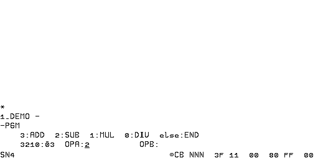

Wenn man nur am Emulations-Programm interessiert ist,
braucht man nur emul.c und coka, optional auch teca.
Nach dem Starten des Emulations-Programms tippe man
für ein erstes Erfolgserlebnis ein 61.demo - Enter
Danach drückt man am besten die Taste #, das
vereinfacht die Eingabe von Zahlen.
Bitte beachten:
der erste Operand OPA ist stets mit Vorzeichen.
Hey, da tut sich ja tatsächlich etwas :)
Ich habe jetzt erfolgreich den Modus 3 (Addition) eingegeben, worauf der
Cursor zum ersten Operanden springt. Auch hier habe ich eine Zahl
eingegeben und mit Enter bestätigt und würde nun erwarten, dass der
Cursor zum zweiten Operanden springt. Das tut er aber nicht.
Was mache ich falsch?
Vielleicht liegt's daran:
Josef G. schrieb:
> Bitte beachten:
Wie zur Hölle gibt man das ein?
Bei mir klappt das nicht...
von Josef G. (bome) Benutzerseite
Doch, die Folge 61 dient zur Eingabe der Ziffer 1.
Ach ja, das noch:
Bei MUL und DIV ist Multiplikator bzw. Divisor = OPB+1.
Aber Josef hat doch <ironie>klipp und klar</ironie> geschrieben:
> 61.demo - Enter
Du musst alle markierten Zeichen einschließlich dem Minus tippen und
anschließend die Enter-Taste drücken. Ich dachte auch erst, das Minus
sollte lediglich anzeigen, dass das darauffolgende "Enter" nicht als die
Zeichen "E", "n", "t", "e" und "r", sondern als einzelne Taste
einzugeben ist.
Da aber alle verwendeten Befehle so seltsame Namen haben und zusätzlich
noch von Sonderzeichen durchsetzt sind, ist es für uns Normalsterbliche
beim Lesen der Doku schwer zu entscheiden,
- welche Zeichen so getippt werden müssen, wie sie dastehen,
- welche zu Befehlsnamen gehören, von denen erst der Hexcode in einer
  Tabelle nachgeschlagen werden müssen (die man auch erst einmal finden
  muss) und
- welche davon zum erläuternden Text gehören und deswegen nicht
  eingetippt werden dürfen.
Der Befehl zum Starten der Demo steht übrigens auch in der
Dokumentation, allerdings in anderer Form:
Beispieltext a wird durch das Kommando  1.DEMO  geladen.
Naiv wie ich bin, habe ich natürlich einfach die Zeichen von "1.DEMO"
der Reihe nach eingetippt und mit <Enter> abgeschlossen (wobei ich nicht
sicher war, ob die Enter-Taste wirklich nötig oder womöglich sogar
falsch ist).
Jetzt erfahren wir aber, dass die "1" als "61" und "DEMO" in
Kleinbuchstaben einzugeben sind, und dass danach noch " -" folgen muss.
Wahrscheinlich kann man das alles irgendwie aus Josefs vielen Tabellen
ableiten. Dazu müsste man aber erst einmal die Zusammenhänger besser
verstehen, und schon beißt sich die Katze in den eigenen Schwanz.
Immerhin habe ich mittlerweile den Ursprung der "61" gefunden: Das ist
in Josefs eigener Zeichenkodierung der Hexcode der Ziffer "1". Mit "#"
schaltet man in einen Modus um, in dem die Taste "1" tatsächlich die
Ziffer "1" liefert (so wie man das seit der Erfindung der
Schreibmaschine gewohnt ist). In diesem Modus können aber keine
Buchstaben eingegeben werden (nur die Hex-Ziffern "a" bis "f"). Um
Buchstaben einzugeben, muss man mit der Leertaste zurück in den
Normalmodus schalten, in dem Ziffern wiederum nur als Hex-Zeichencode
eingegeben werden können.
Ähnlich kompliziert kenne ich das nur bei einigen Taschenrechnern, die
zwar alphanumerische Zeichen unterstützen, aber wegen zu geringer
Tastenzahl mit drei und mehr Umschalttasten plus mehreren Eingabemodi
arbeiten. Ich frage mich nur, warum das auf einer PC-Tastatur mit über
100 Tasten genauso kompliziert sein muss.
Von dem ganzen Rest habe ich bisher nichts, aber auch gar nichts
kapiert. Ich glaube, das Ganze ist tatsächlich ein Hackerspiel, bei dem
Josef so nach und nach die Hints preisgibt. Wenn wir dann irgendwann
von dem Spiel so richtig angefixt sind, kommt die Meldung
                 "PLEASE INSERT COIN TO CONTINUE"
und darunter ein Link zu Paypal ;-)
Auf dem realen System lädt das Kommando 1.DEMO
einen Beispieltext in die Seite E des Text-RAM.
Wenn man stattdessen eingibt 1.DEMO - (oder 1.DEMO #), wird
der Text automatisch kompiliert und das Programm gestartet.
Das steht auf der Seite Testcard meiner Website.
Im Emulations-Programm am PC werden Zeichen eingegeben durch
ihren Hexcode (00 .. 7f), weil mein Computer einen anderen
Zeichensatz besitzt als der PC und nicht alle Zeichen am PC
zur Verfügung stehen. Nur manche Zeichen sind auch durch
einen einzigen Tastendruck erreichbar, insbesondere die
Großbuchstaben. Die Ziffern kann man so aber nicht eingeben,
denn die sind ja für die Eingabe von Hexcodes reserviert.
Deshalb muss man die Ziffer 1 durch ihren Hexcode 61
eingeben. Oder man schaltet vorher in den Ziffernmodus,
dann kann man sie direkt eingeben.
Das ganze ist aber auf der Seite Emul beschrieben.
Oder welche Information fehlt in dieser Beschreibung?
Richtig ist, dass die Zeicheneingabe am PC nicht
zufriedenstellend gelöst ist. Ich habe zB. keine
Möglichkeit gefunden, die Cursortasten abzufragen.
Falls jemand weiter unten auf der Seite Emul die
Informationen zu mass und dass liest:
Da steht zwar, dass die Programme auf dem Emulations-Programm
beruhen. Jedoch tritt das Problem der Zeichen-Eingabe hier nicht
auf, man möge sich also nicht abschrecken lassen.
