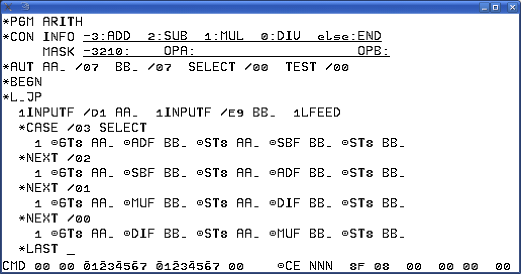

Nach Starten des Emulationsprogramms gebe man ein 1.FLOP #
Zeichen 1: man drücke 6 dann 1, Zeichen #: man drücke 2 dann 0.
Der Quelltext des Demonstrations-Programms wird in das Text-RAM
geladen und automatisch compiliert. Das Programm wird gestartet.
Zur Eingabe der erfragten Werte schalte man in den Ziffernmodus
mit Taste #. Bei float-Zahlen das Vorzeichen S stets angeben.
EXPN stets mit 4 Zeichen angeben (Vorzeichen und 3 Ziffern)
Führende Nullen der Mantisse können weggelassen werden.

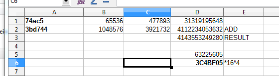

@Josef G
ich hab davon (zugegeben) 0E-1 Plan
ein extended float (80-bit) schaut für mich nicht viel anders aus als
dein Vorschlag
https://en.wikipedia.org/wiki/Extended_precision
könntest nicht ein Praktisches Beispiel, also konkrete Berechnung Posten
mit der üblichen 80-bit float, und deinem 8-byte float
wo man sieht wie weit die Ergebnisse auseinander liegen?

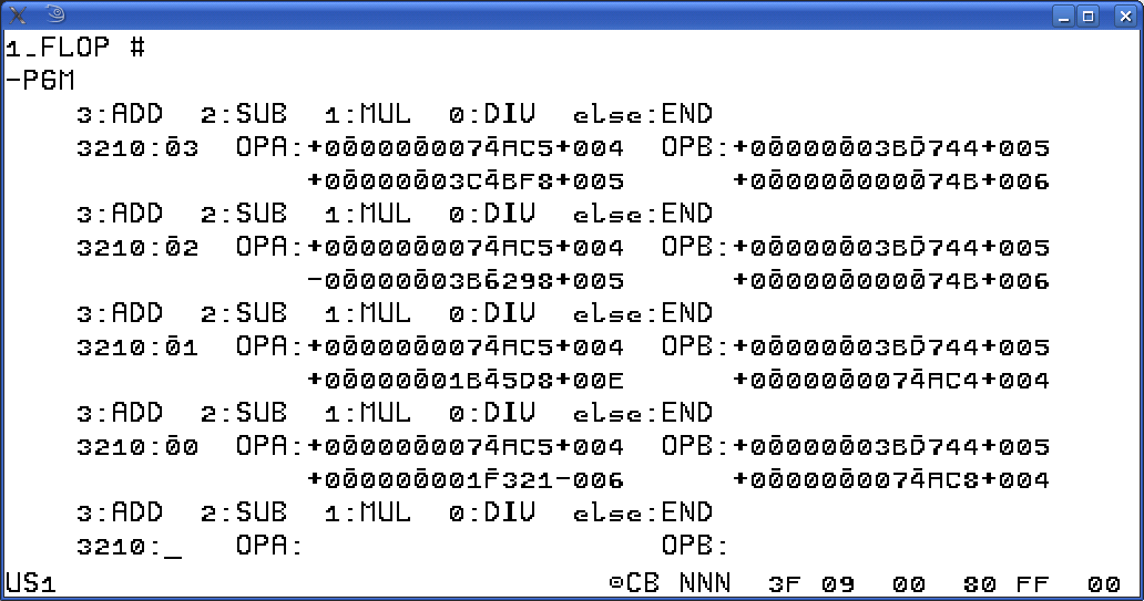

Dumdi D. schrieb:> MAch doch mal 1,2 explizite Beispiele.
Es werden die Operationen Add,Sub,Mul,Div ausgeführt und
das Ergebnis ausgegeben, dann wird die Operation jeweils
rückgängig gemacht und das Ergebnis wieder ausgegeben.
Man erkennt, wie sich beim Endergebnis die Stellenzahl
gegenüber dem ersten eingegebenen Wert verringert hat.
Josef G. schrieb:> Siehe Eröffnungsbeitrag, Bild run.png

Dumdi D. schrieb:> Ne, ich meine einfach mal eine Zahl.
Beispiel +A3456+003 (ohne führende Nullen der Mantisse)
Die letzte Ziffer 6 der Mantisse ist 0110, steht
also für den 2-Bit-Wert 01. Die zweite 1 ist das
Terminierungszeichen. Das Fehlerintervall ist
[-1,+2]*(Wertigkeit des letzten gültigen Bits)
Der Wert ist also +A3454*10^3
Das Fehlerintervall ist +[-4,+8]*10^3
Oder ausgeschrieben: Die Zahl steht für
das Intervall +[A3450,A345C]*10^3

in der höchsten genauigkeit, dann damit weiter rechnen usw.
was liefert diese division in deiner aktuellen implementierung?
+08+000 / +08+000

>Hex-String
interessiert (so) niemanden
wie das in den 8Byte im Speicher abgelegt ist, ist wichtig
wie die Zahlen (Operanden und Ergebnis) (jeweils das "intervall")
FIXFERTIG (vorzugsweise dezimal, zur not auch hex) ausschaut..
(obere/untere grenze fixfertig ausgerechnet) muss hin
(zwischendurch dann plötzlich eine "Tabelle mit Intervallgrenzen"
hervorzaubern, ist eine Frechheit, mehr nicht... zeigt maximal wie
Betriebsblind du bist.:)
Robert L. schrieb:> wie das in den 8Byte im Speicher abgelegt ist, ist wichtig
Steht bereits im Eröffnungsbeitrag:
Josef G. schrieb:> Die ersten 2 Byte bestehen aus einer 1 am Anfang, 14 Bit für den> Exponten e, und aus dem Vorzeichen S. Die restlichen 6 Byte sind> die vorzeichenlose Mantisse M.Robert L. schrieb:> wie die Zahlen (Operanden und Ergebnis) (jeweils das "intervall")> FIXFERTIG (vorzugsweise dezimal, zur not auch hex) ausschaut..> (obere/untere grenze fixfertig ausgerechnet) muss hin
> zwischendurch dann plötzlich eine "Tabelle mit Intervallgrenzen"> hervorzaubern,
Wie die Werte in der Tabelle zustandekommen, ergibt
sich aus meinem Beitrag, jeder kann es nachrechnen.
Robert L. schrieb:> aus dem RUN.PNG alle "Zahlen" in Dezimalschreibweise> schaffst du das?
Wenn jemand unbedingt das dämliche Dezimalsystem verwenden
will, dann muss er diese umständliche Arbeit schon selber
erledigen. Ich werde ihm diese Mühe nicht abnehmen.
Josef G. schrieb:> Robert L. schrieb:>> aus dem RUN.PNG alle "Zahlen" in Dezimalschreibweise>> schaffst du das?>> Wenn jemand unbedingt das dämliche Dezimalsystem verwenden> will, dann muss er diese umständliche Arbeit schon selber> erledigen. Ich werde ihm diese Mühe nicht abnehmen.
Witzbold. Mach doch wenigsten mal von einer Zahl die Umrechnung in
Dezimalschreibweise.

im Anhang mal die Addition, wie aber da jetzt die "genauigkeit" Verloren
geht, also mit welchem konzept versteh ich wie gesagt nicht..
