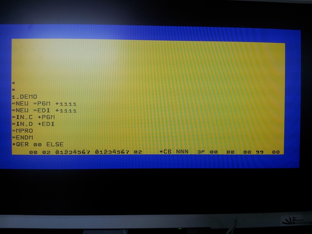

von Gustl B. (-gb-)
Also die Taste hat nicht jede PS2 Tastatur, ich hab aber mehrere USB
Tastaturen und eine davon funktioniert jetzt mit einem Adapter. =WARE
geht auch und zeigt auf 1 die Testkarte an.
Hier mal was ich eingegeben habe mit der Ausgabe:
1_DEMO (der _ ist rechts shift)
=NEW =PGM +1111
=NEW =EDI +1111
=IN_C +PGM
=IN_D +EDI
=MPRO
=ENDM
*QER 00 ELSE
-PGM
*QER 00 COMM
Wenn ich Power drücke sehe ich den Quelltext und kann schreiben.
von Josef G. (bome) Benutzerseite
Gustl Buheitel schrieb:
> =MPRO
> =ENDM
> *QER 00 ELSE
Vermutlich hast du auf der Seite E die Blockmarken nicht wie
angegeben gesetzt. Dann findet =MPRO den Text nicht und
=ENDM führt zu einem Fehler.

von Gustl B. (-gb-)
Also der Fehler nach MPRO kommt nichtmehr, der nach ENDM schon.
Du schreibst hier Beitrag "Re: 8bit-Computing mit FPGA"

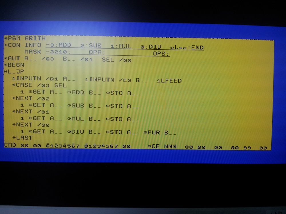

Ich habe jetzt die Blockmarken so gesetzt, dass die erste gestrichelte
Linie über der ersten Zeile "*PGM ARITH" liegt und die zweite
gestrichelte Linie ist unter der letzten Zeile "*RETN". Der Coursor
blinkt dahinter.

So, das Board, das Nexys2 zeigt nachdem ich die CPU gestartet habe beim
ersten Mal E440 auf den Displays an. Wenn ich dann die CPU resette und
wieder starte, dann steht da 6440. Also nur das erste mal mit einem E
statt der 6.

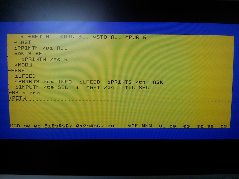

Dann gebe ich 1_Demo ein und setze die Blockmarken. Dann setze ich den
Coursor 2 Zeilen unter die letzte Textzeile und wechsele wieder zurück.
Da gebe ich dann ein was auf dem Foto ist.
Beim zweiten Bild fällt mir auf, dass die Blockende-Marke unmittelbar
unter dem Quelltext steht. Sie muss weiter unten stehen, am besten
in Zeile ff, weil =ENDM ein Kurzlisting ausgeben will und dafür
Platz braucht.
PS: Vergiss nicht vor Rückkehr in die Seite C
den Cursor an den Textanfang zu setzen.
Jetzt geht alles etwas durcheinander, deshalb nochmal:
Vor =MPRO den Cursor an den Textanfang setzen,
Vor =ENDM den Cursor unter den Quelltext setzen.

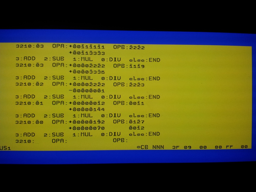

Juhu, es läuft! Ich habe leider überhaupt keinen Plan von CPUs, aber ich
teste gerne weiter.
> Juhu, es läuft!
Wow!
Bei MUL und DIV bitte beachten:
Multiplikator bzw. Divisor ist OPB+1.
von Gustl B. (-gb-)
Also ADD, SUB und MUL geht, aber DIV kann ich nicht nachvollziehen.
8192/(127+1) = 70 Rest 12 (Alle Zahlen sind hex).
Gerade nachgerechnet mit Taschenrechner:
70*128+12 = 8192
Übrigens: Multiplikation und Division werden per Software
realisiert. Die CPU kann weder dividieren noch multiplizieren.
Bin jetzt längere Zeit nicht am Rechner.
von Gustl B. (-gb-)
Ah ok, stimmt. Danke!
