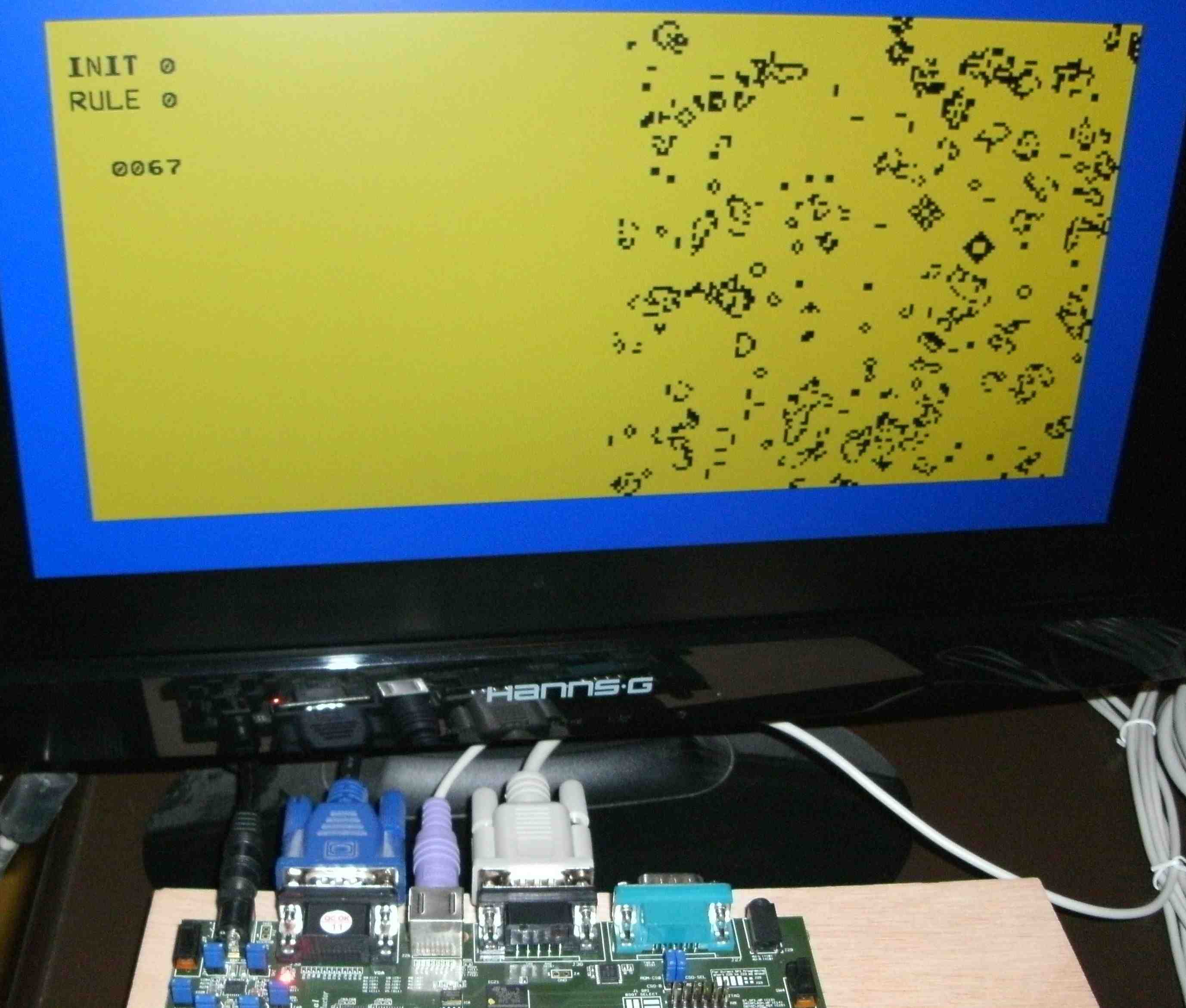

Habe beim S3A und S3E Starter den Anschluss für die SD-Karte
verlegt an die untere Ecke des Boards. Dadurch ist jetzt der
Hirose-Stecker für die Erweiterungs-Karte besser zugänglich.
Die Schnittstelle für die Erweiterungskarte habe ich überarbeitet.
Ich meine, sie ist jetzt vorzeigbar. Siehe auf der Projekt-Website
Seite Hawa unten. Es besteht Pin-Kompatibilität zwischen den drei
Xilinx-Boards (S3A-Starter, S3E-Starter, Nexys2). Für Kompatibilität
mit dem DE1 Board bräuchte man lediglich einen mechanischen Adapter.
Es wurde mir in diesem Thread vorgehalten, dass mein Rechner-System
zu nichts zu gebrauchen sei. Ich meine, mit der jetzt vorhandenen
Erweiterungs-Schnittstelle kann es Hobby-Hardwerkern als Mittel
zur manuellen Ein/Ausgabe für ihr Produkt dienen.
Die Schnittstelle beruht auf dem IO-Befehl H.. der CPU. Dabei gibt
die CPU das kombinierte Register AB auf dem Adressbus aus und liest
den Datenbus nach A ein. Die untere Hälfte des Adressbus (Register B)
übernimmt die Rolle eines Kommandos an das IO-Gerät, die obere Hälfte
bildet die Ausgabe-Daten. Bei der realisierten Schnittstelle sind nur
5 Bit des Registers B verfügbar. Das IO-Gerät kann die Eingabedaten
sofort liefern, oder verzögert und dazu die CPU anhalten.
Für die Treiber-Software sind auf dem FPGA-Board 32KByte in
Slot7 reserviert, ausserdem 32 KByte privater RAM-Bereich.

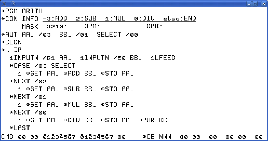

Das vorgeschlagene Zahlenformat ist auf meinem Rechnersystem
implementierbar. Für die 8-Byte-Zahlen gibt es die Datentypen
Data und DataConst. Die Angabe von Konstanten im Qelltext eines
Programms erfolgt durch einen unterstrichenen String, welcher
mit der Nummer der Steckkarte beginnt, auf welcher die String-
Wert-Konvertierungsroutine liegt. Die Verarbeitung der Zahlen
erfolgt durch Kommandos und Mikro-Operationen auf der Karte.

von Josef G. (bome) Benutzerseite
Josef G. schrieb:
> In der im ROM eingebauten Hochsprache des Gesamtsystems
> wird nach gleichem Muster die "Schleife mit Hineinsprung"
> zur Realisierung von while-Schleifen verwendet.
*L.JP          / springt zu *HERE
  oper1
  oper2
*HERE
  oper3
  oper4        / weist VAR einen Wert zu
*RP.Z VAR      / springt zu oper1 falls VAR = zero
In C würde man hier eine function definieren, welche
oper3/4 ausführt und den Rückgabewert VAR erhält.
Und man würde eine while-Schleife verwenden, welche
oper1/2 ausführt, solange die function Null liefert.
Die Schleife mit Hineinsprung erfüllt den gleichen
Zweck auf einfachere Weise. Die Hochsprache braucht dann
auch nicht das Konstrukt einer function mit Rückgabewert,
sondern es reichen einfache Unterprogramme, bei welchen
alle Übergabe-Parameter gleichberechtigt sind.
8Bit und n Korn schrieb:
> for (VAR = 0; !VAR; oper1, oper2)
>     oper3;
>     oper4;
Ok, hab ich nicht dran gedacht. Bei meiner Lösung
sieht man halt unmittelbar, was ausgeführt wird.
> for (;;)
>     oper3;
>     oper4;
>     if (VAR)
>         break;
>     oper1;
>     oper2;
Da gilt dasselbe wie hier:
Beitrag "Re: Gibt es eine Programmiersprache mit diesem Schleifentyp?"
>     oper3;
>     oper4;
Ist das überhaupt dasselbe wie bei mir?
Ich meine, die for-Schleife macht das:
VAR = 0
Test !VAR   ==> Abbruch
oper3
oper4
oper1
oper2
oper3
Das ist etwas anderes als bei mir:
oper3
oper4
oper1
oper2
oper3
oper4
oper1
Angeregt durch diesen Thread
Beitrag "Conways Game of Live zu langsam auf Z80"
habe ich Conway's Game of Life für meinen Rechner programmiert.
Das Spielfeld hat Torus-Topologie und 128*128 Zellen.
Jede Iteration dauert 1 Sekunde. Das Startbild kann ausgewählt
werden, die bisher zur Verfügung stehenden Startbilder sind noch
vorläufig. Als Entwicklungs-Regel gibt es bisher nur die bekannte
Standard-Regel. Die Auswertung der Regel erfolgt mittels einer
Tabelle, für andere Regeln wäre nur diese Tabelle zu ändern.
Siehe Seite Hawa meiner Website.

von Der Neue (Gast)
Ich sehe im Bild diesen Pollin TV Decoder. taugt der was? Den wollte ich
mir ggf auch bestellen, um den Stromfresser "Monitor" mal beiseite zu
legen.
Hab ich nicht, kenn ich nicht. Muss ein Irrtum sein.

> Anwendung:
Da sage noch einer es gäbe keine ernsthafte Anwendung :-)))
Bei Startbild 0..3 hat jetzt das Spielfeld nur noch 64*64 Zellen.
Jede Iteration dauert nur noch 0.27 Sekunden. Bei Startbild 4..7
gilt wie bisher 128*128 Zellen / 0.75 Sekunden.
Peter schrieb im Beitrag #3959749:
> Bei mir braucht das FPGA Board ungefähr 0,35 ns pro Berechnung
Wie hast du das gemessen? Ich habe es so gemacht:
60 Sekunden laufenlassen und aus dem Zählerstand die Anzahl
der Iterationen ablesen. 60 Sekunden durch diese Zahl dividieren.
> Reicht das für genügend Iterationen bevor das Bild ruckelt?
Die Frage verstehe ich nicht.
Der Video-Generator liest die aktive Seite des Video-RAM aus.
Die CPU erzeugt das nächste Bild in der inaktiven Seite des
Video-RAM. Wenn das Bild fertig ist, schaltet die CPU die
Video-Ausgabe um. Die vorher inaktive Seite wird jetzt zur
aktiven Seite. Der Video-Generator übernimmt diese Umschaltung
verzögert während der Austast-Lücke zwischen zwei Bildern.
Die CPU beginnt mit dem Aufbau des nächsten Bildes in der jetzt
inaktiv gewordenen Seite des Video-RAM erst eine Sechzigstel
Sekunde, nachdem sie die Video-Ausgabe umgeschaltet hat.
Spätestens ab diesem Zeitpunkt liest der Video-Generator
nicht mehr aus der inaktiv gewordenen Seite.
*PGM ARITH
*CON INFO -3:ADD..2:SUB..1:MUL..0:DIV..else:END
     MASK -3210:....OPA:...........OPB:
*AUT AA. /03  BB. /01  SELECT /00
*BEGN
*L.JP
  1INPUTN /d1 AA.  1INPUTN /e0 BB.  1LFEED
  *CASE /03 SELECT
    1 oGET AA. oADD BB. oSTO AA.
  *NEXT /02
    1 oGET AA. oSUB BB. oSTO AA.
  *NEXT /01
    1 oGET AA. oMUL BB. oSTO AA.
  *NEXT /00
    1 oGET AA. oDIV BB. oSTO AA. oPUR BB.
  *LAST
  1PRINTN /d1 AA.
  *IF.Z SELECT
    1PRINTN /e0 BB.
  *ENDF
*HERE
22
  1LFEED
23
  1PRINTS /c4 INFO  1LFEED  1PRINTS /c4 MASK
24
  1INPUTN /c9 SELECT  1 oGET /04 oTTL SELECT
25
*RP.1 /f0
26
*RETN
part1.png und part2.png zeigen den per 1.DEMO abrufbaren Quelltext
des Beispiel-Programms, darunter steht nochmal der Text im Ganzen.
run.png zeigt den Ablauf beim Compilieren und Testen.
Kondensator-Paul schrieb:
> direkt Maschinencode einzuhacken, dann spricht das nicht unbedingt
> für die Sprache. Oder welchen Grund hatte diese Entscheidung?
Die Sprache ist nicht dafür gemacht, Assembler-Programmierung
oder direkte Hexcode-Programmierung zu ersetzen. Der vom
Compiler erzeugte Code ist kein Maschinencode.
An der Stelle von zB. 1INPUTN /d1 AA. steht im Compilat die Nummer
der Steckkarte, die Nummer des Kommandos INPUTN auf der Steckkarte,
das Format der übergebenen Parameter (1 const-Byte, 1 Variable),
das const-Byte selber und der Zeiger auf die Variable.
Bei Ausführung des Programms durch den Interpreter des Compilats
dauert allein das Aufrufen des Kommandos INPUTN 40 Vollzyklen.
Hinzu kommt die Ausführungszeit des auf der Steckkarte
befindlichen Maschinencodes des Kommandos.
Die Sprache ist dazu konzipiert, solche Steckkarten-Kommandos
aufzurufen. Dazu stellt sie Variablen und Kontrollstrukturen bereit.
Wollte man etwa Game of Life in dieser Spache programmieren, müsste
eine Steckkarte Kommandos wie zB. Setzen von Bildpunkten anbieten.
Und alles wäre furchtbar langsam.
Ausserdem ist die Handhabung von Arrays noch nicht zufriedenstellend
gelöst. Die Test-Steckkarte habe ich ursprünglich nur dazu erstellt,
die Software der Haupt-Platine testen zu können, insbesondere die
Einbindung von Steckkarten durch diese Software der Hauptplatine.
Die Test-Steckkarte ist nicht als endgültige Lösung gedacht.
