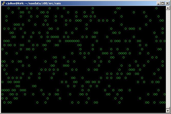

ich habe in rund 3h mal für einen VT100 Screen mit 80x24 das Game  of
Live durchprogrammiert. Erstmal die Funktion. Klappt auch alles soweit,
außer dass das Ganze auf 3,9 Mhz ein Standbildsimulator ist. Die
Berechnung jeder generation dauert rund 5 Sekunden. Die Zeit wird in der
Analyse jeder einzelnen Zelle und ihrer Nachbarn verschwendet (1920
Punkte * 8 Nachbarn). Den Bildaufbau mache ich nur dort neu, wo sich was
ändert. Arbeit mit ziwe Tabellen, wo jeweils der neue Screen
eingeschrieben wird und dann der alte mit memcpy angeglichen. Ausgabe
ist mit ncurses. Startbildschirm ist Zufalllsmuster, was aber keine 20
Generationen überlebt, bis es ein Standmuster wird. Bewegung etc kommt
nie zustande :-(
Gibt es Optmierungstrategien für sowas? PC Simulationen sind ja auch
sehr schnell und haben viel größere Felder.

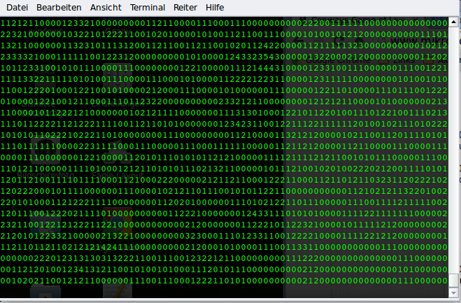

Die Analyse muesste sich beschleunigen lassen, indem du nicht fuer jede
Zelle einzeln die Anzahl seiner Nachbarn bestimmst, sondern die Sache
aus der Sichtweise einer Zelle siehst: zu welchen Zellen rund um mich
trage ich als Nachbar bei?
D.h. du hast ein entsprechendes 2D Array, in dem die Anzahl der lebenden
Nachbarzellen sukzessive entsteht und das mit Initialwerte 0 beginnt.
Jede momentan lebende Zelle erhoeht diesen Zaehler bei seinen 8 Nachbarn
um 1. Hast du auf die Art alle momentan lebenden Zellen durchgearbeitet,
ist in diesem Array fuer jede Zelle der naechsten Generation die Anzahl
der momentan lebenden Nachbarn entstanden, die du nur noch bewerten
musst.

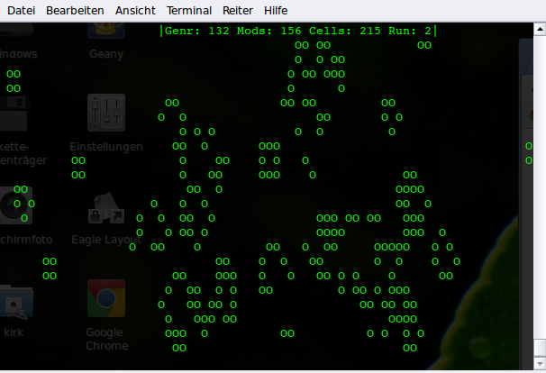

von Christian J. (Gast)
So schaut das derzeit in Echtzeit aus..... naja..... 4 Mhz :-)
https://www.youtube.com/watch?v=R_dAzB3HNLg
war heute 600km unterwegs auf der Autobahn und bin nicht daheim, daher
heute kein Code. Zurück erst am 3.1.2015. Den Arduino Code brauche ich
nicht portieren, der ist genauso wie meiner auch. Ich hatte auch mal
jede Zelle als x,y in einem Array abgespeichert und nur diese inkl.
ihrer Nachbarn betrachtet, da sich nurdort was tun kann, wo mindestens 1
Zelle ist. Der neue Code frisst die Ersparnis gleich wieder auf, man
muss suchen. Um das Suchen kommt man nicht herum. Eine Idee ist noch die
Rasterung des Feldes in ca 10x5er Blöcke und nur dort wo man was findet
durch Summerung rechnet man auch.
Für mich ist das ganze Problem eines für binäre Bäume. Das schreit
geradezu danach und ist eine gute Programmierübung, die noch interessant
ist. Haslife ist sehr komplex, das erkennt auch Blinker usw. und
berechnet sie nicht neu. Da steckt ne Professur hinter.
Anbei mein Zoo, aussterben tut der erst nach über 1000 Generationen.
2s pro Generation, mein ARM7 mit 80Mhz schafft locker 100 pro Sekunde

D.h. newboard nimmt nur die Nachbarpunkte auf, oldboard enthält nur 1
und 0.
Vorteil: Das rechenintensive "Umkreisen" findet nur für ddie wenigen
Live Zellen statt, die toten werden ignoriert.
Ok?

Aktuell suche ich übrigens eine Abbruch Routine. Bisher breche ich ab,
wenn ich 8 Mal die gleiche Anzahl "Veränderungen" habe aber es gibt auch
Blinker, die Modifikations = 20,30,20,30..... erzeugen und auch die
Gleiter erzeugen unterschiedliche.
In den Wert 0 oder 1 für LIVE und DEAD lassen sich auch noch Altersinfos
einbauen, zb statt 0,und 1, Gen. 2,3,4,5,5 usw. d.h. Zellen können auch
an Alterschwäche sterben. Bastle auch noch an "Jungbrunnen", d.h.
Punkten die wenn sie berührt werden eine starke Vemehrung erzeugen. Das
müsste das Wabern auf dem Feld noch mehr werden. Leider nur VT100 80x24,
mehr geht leider nicht.

meinen Rechner programmiert. Schaut mal rein in meinen Thread.
Beitrag "Re: 8bit-Computing mit FPGA"
@Juergen S.
Die Abbruchbedingung "keine Veränderungen" auf 16 gezählt funktioniert
bisher einwandfrei.  Er hat heute nach 46 Durchgänge gemacht und
abgebrochen, wenn Blinker auftauchten.
heute kam der 4.9 Mhz Quarz, der mir 38400 baud ermöglicht und die CPU
+20% höher taktet. Bin ja mal gespannt....
PS: Huh, das ist wie ein Turbo :-) Jetzt läuft es richtig auf dem

Gleiter bei 2:31 rechts, der später aufgefressen wird. Interessant ist,
dass oft wenn man meint, dass es gleich vorbei ist plötzlich wieder
viele neue Zellen entstehen, wenn zei Figuren zusammen stossen. Und aus
80 sind rukczuck wieder 250 Zellen geworden. Aktuell läuft generation
4500 und immer noch kein Ende in Sicht.
https://www.youtube.com/watch?v=DjO6rMPWEss&feature=youtu.be
