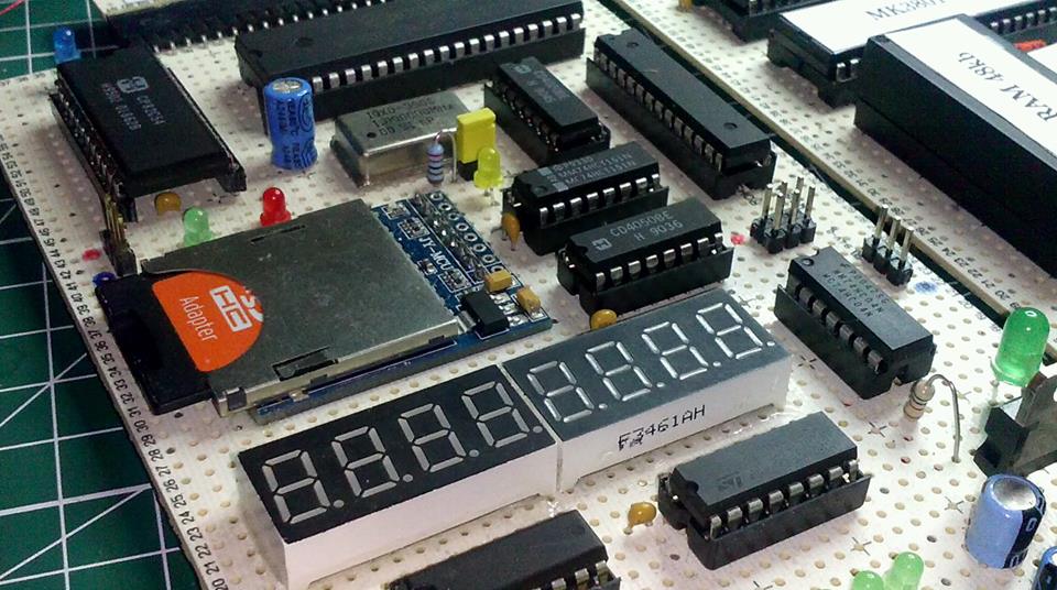

Ich möchte mir einen Z80 SBC bauen und befinde mich zur Zeit in der
Designphase für die Hardware. Aus diesem Grund kann ich auch noch keinen
Schaltplan präsentieren. Dies ist mein erstes größeres Projekt, das ich
selbst umsetzen möchte. Ich habe natürlich schon ausgiebig Schaltpläne
und Datenblätter studiert... An Erfahrung mangelt es halt ein wenig. Aus
diesem Grund wäre ich für Vorschläge, Verbesserungen und Meinungen
dankbar. Aber bitte schenkt euch die Kommentare warum ich das mache...
Zu meinem Design:
- Grundsystem bestehend aus CPU, CTC, PIO und SIO.

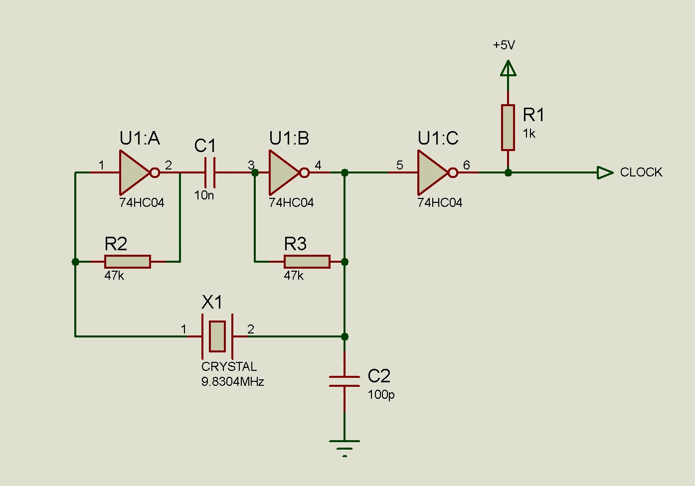

- Getaktet von einem Clockgenerator mit 9,8304 MHz Quarz eventuell mit
Einzelschritt-Schaltung.
- Stromversorgung mit 5V-Low Dropout-Regler (mir schwebt zB ein LM2940
oder LM1085 vor).
- Supervisor-Schaltung mit MAX691 oder ADM697.
- Bezüglich der Speicherbestückung bin ich mir am unsichersten, wie ich
das am besten löse:
* 8kx8 oder 32kx8 EEPROM und Rest SRAM
* 128kx8 FLASH (über DIP-Switch aufgeteilt in 4 32k-Seiten oder 16
8k-Seiten) und Rest SRAM
* NVRAM-Bausteine (8kx8 oder 32kx8) und SRAM
* SRAM mit NVRAM-Controller (BQ2201) und SRAM
* oder wie vorher mit NVRAM-Controller und Reset-Schaltung kombiniert in
Form eines DS1321
Ich würde die FLASH-Variante präferieren...
- Zusätzlich vlt eine NVRAM-Karte als Laufwerk zum Einbinden (mit obigen
Mitteln nur halt nicht im "normalen" Speicherbereich)
- Ferner möchte ich die Schaltung zum Programmieren des jeweiligen
EEPROM/FLASH/NVRAM mit Hilfe eines ATMEGAs (welcher weiss ich noch
nicht) direkt auf der Platine unterbringen. Laut meinen Recherchen
sollte es reichen, die CPU auf Reset zu halten damit sie nicht
dazwischenquatscht.
Das ganze möchte ich auf Lochraster mit Fädeldraht löten (ich weiss,
viel Arbeit, aber ich hoffe es zahlt sich am Ende aus...).
Denkt ihr das ist so machbar bzw was könnte ich besser machen?

von Crazy Harry (crazy_h)

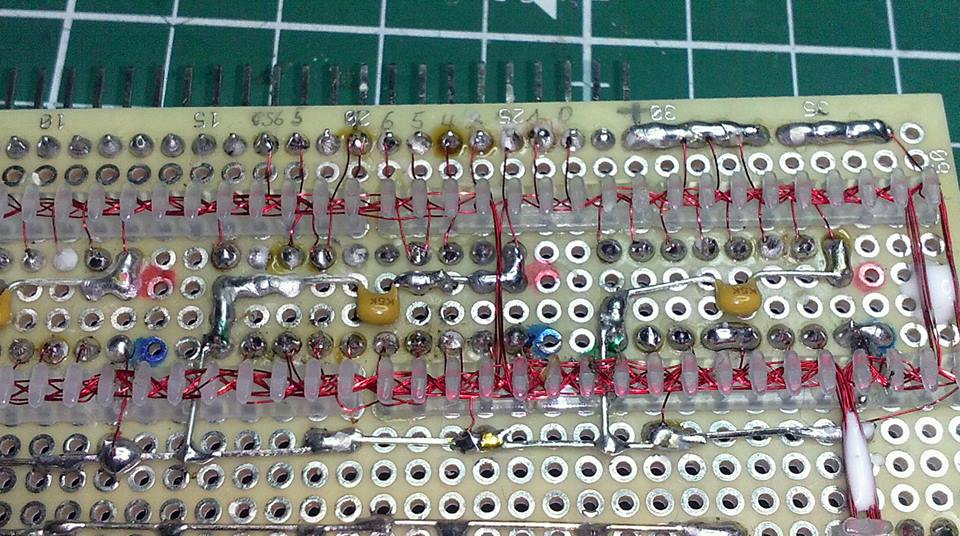

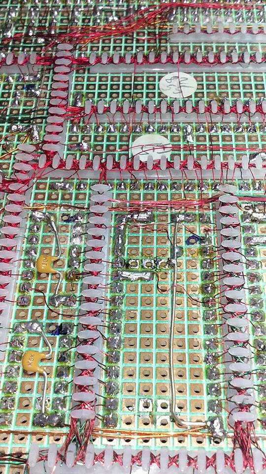

Ich hab mal einen 8085-EPC gefädelt, aber bei 3 MHz war da Schluss.
von Harald N. (Gast)
Meinst du dass Signale übersprechen... Das wäre natürlich nicht so gut.
Ich dachte wenn man schön kreuz und quer fädelt mindert sich dieser
Effekt. Und das muss ich sowieso da die Zilog ICs alle PLCC sind.
Das ist eine Designfrage, genauer eine Frage des Aufbaus der
Spannungsversorgung. Wenn man die nicht fädelt, sondern mit dickerem
Kupferdraht (verzinnt/versilbert) aufbaut und SMD-Abblockkondensatoren
an den richtigen Stellen verbaut, dann kann man auch erheblich
schnellere Systeme auf Lochrasterplatinen fädeln. Man sollte dann aber
auch auf "Fädelkämme" verzichten.
Ich habe mal einen 68020-SBC mit 25 MHz Taktfrequenz gefädelt, mit 2
MByte SRAM ohne Waitstates. Die einzigen SMD-Bauteile waren die bereits
erwähnten Abblockkondensatoren.

von Georg G. (df2au)
Mein Z80-CP/M System ist zu 50% gefädelt und rennt problemlos mit 10MHz.
So. Nun hab ich mal die Stromversorgung, Reset-Schaltung (MAX690) und
Clock Generator auf Breadboard aufgebaut und mal getestet.
Funktioniert alles soweit.
Allerdings zeigt mir das Oszilloskop nur eine Frequenz von ca 1.2 MHz am
Clock-Ausgang an. Leider besitze ich nur ein Billig-USB-Oszi aus
China... Kann es daran liegen? Oder liegt es am Breadboard-Aufbau? Was
sagt ihr zu der Clock-Generator-Schaltung im Anhang (übrigens in JPG
weil das PNG doppelt so groß ist ;-) )? Die Stützkondensatoren sind alle
vorhanden auch wenn nicht eingezeichnet...
Ich hab nämlich sämtliche Quarze durchprobiert die ich herumliegen habe
(1 bis 16 MHz) und das Ergebnis ist immer dasselbe. Aus Neugierde hab
ich auch einen 32kHz Uhrenquarz versucht, der schwingt allerdings nicht.
Weiters habe ich noch versucht:
- verändern der Kondensatoren und Widerstände
- verändern und weglassen des Pullups
- 74HC14 statt 74HC04
- weglassen jeweils eines Kondensators
Zusätzlich habe ich versucht, die Frequenz mit einem 74HC93
herunterzuteilen. Ging auch, aber hochgerechnet kommen halt immer die ca
1.2 MHz heraus.
Nachdem die Schaltung schwingt, soll ich einfach davon ausgehen, dass
wenn alles nett verdrahtet auf der Platine ist, die Frequenz schon
passen wird?
Die 100pF sind deutlich zu viel, 20pF maximal würde ich nehmen.
Ansonsten ist es eine Standardschaltung, MUSS funktionieren.
Danke. Dann wird tatsächlich das Oszi schuld sein. Schwingen tuts ja.

von karadur (Gast)
Hallo
der Aufbau ist manchmal schwierig. Mit der Schaltung hatte ich schon
Probleme weil die Kapazität des Quarzes die Schaltung schwingen lässt,
aber nicht auf der Frequenz des Quarzes. 74HC4060 mit Quarz und Teilung
durch 2 gibt sicher einen sauberen Rechteck mit der richtigen Frequenz.
Das funktioniert nicht. Dieser Quarzoszillator benötigt in den analogen
Bereich vorgespannte Gatter, was mit einem Schmitt-Trigger nicht
funktionieren kann. Wenn du schon diesen als Quarzmörder verschrienen
Oszillator nimmst, tun es am besten 74LS04. Und reduziere mal die 47k -

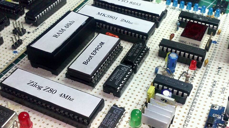

Da ich das alles schon hinter mir habe ..... wo soll der Zug hinfahren?
Z80 = CP/M? Was will man mit CP/M? Irgendwelche angestaubten Programme
einladen, auf einer Textkonsole herumklimpern? Für CP/M wird eine
bestimmte Hardware mit ROM/RAM Umschaltung verlangt, unterschätze nicht
die Arbeit ein CPM zu modifizieren, damit es läuft. Welche
Debugmöglichkeit soll es geben? Source Level Debuggung? Blinki-LED? Oder
eigener Monitor?
Es gibt fertige Lösung wie den N8VEM die man nachbauen kann.

Tja... gibt es auch schon .... sind aber so rund 500 Einzeldrähtchen die
man verlöten muss...
Meinen kennste ja sicher:
https://www.youtube.com/watch?v=gSVBFNCqYeQ

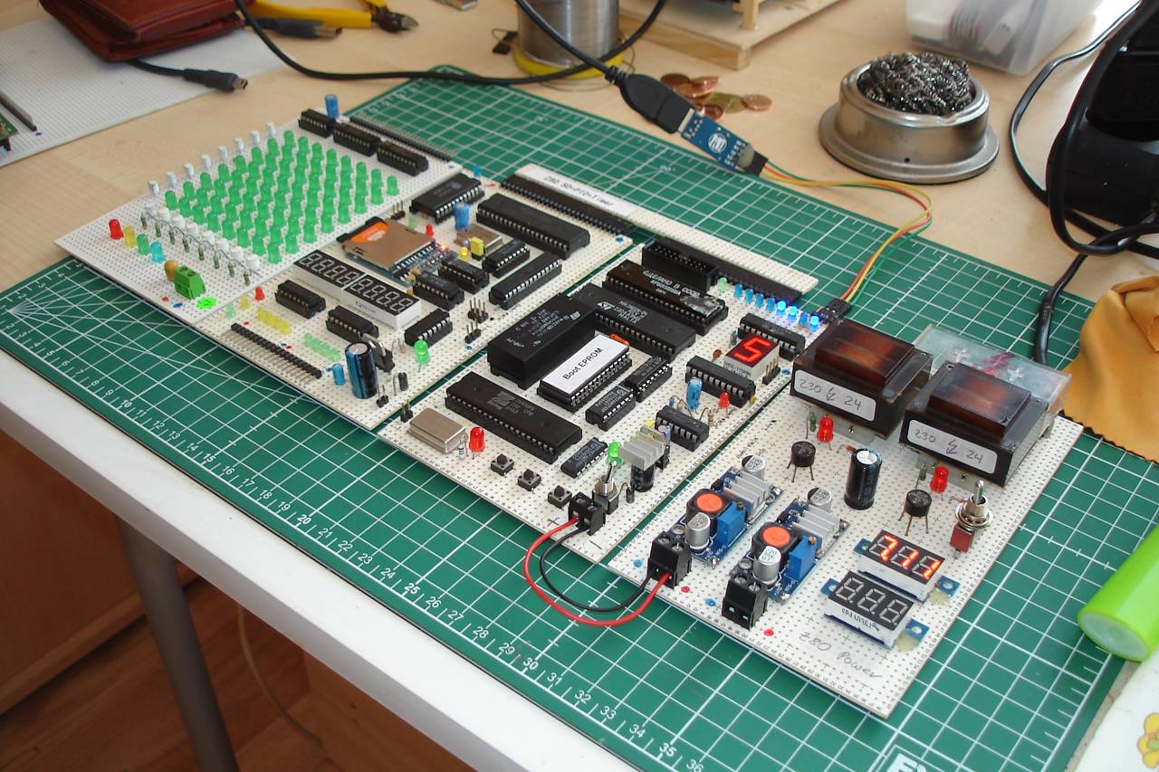

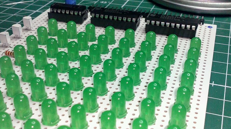

von Christian J. (Gast)
Hier mal Fottos....

Ok. Wollte mich hier auch nicht weiter reinhängen. Habe mein System hier
auch nach meinem Wunsch aufgebaut und mich dafür als lernresistent
beschimpfen lassen.
Nen paar Eckdaten sind allerdings hilfreich um nicht das Rad neu zu
erfinden.

Christian J. schrieb:
> Hier mal Fottos....
O nein. "Fädelkämme".
Wo ist in Deiner Schaltung die zweite Lastkapazität? Der Eingang eines
74HC04 dürfte da zu wenig sein.
http://www.elektronik-magazin.de/res/images/entry/3/image/quarz-oszil-schaltung.gif
Mit freundlichen Grüßen - Martin
Du fährst ja auch auf einer Autobahn nach München und nicht querfeldein
durch die Pampa. Alles schön seine preussische Ordung ... im
Gleichschritt Marsch meine Bits, rechts um.... links....
> durch die Pampa.
Das HF-Verhalten von gefädelten Schaltungen, die auf diese Dinger
verzichten, ist erfahrungsgemäß erheblich besser.
Ich muss wohl doch meine alte 68020-Platine mal 'rauskramen und
ablichten.
von Leo C. (rapid)
> denn nachher lässt sich
> nichts mehr ändern in einem Fädelaufbau.
Bei Deiner Webtechnik mit Fädelkämmen vielleicht. Ansonsten ist das
gerade der größte Vorteil von Fädeltechnik, daß man alles leicht ändern
und erweitern kann.

von Holm T. (Gast)
Das sehe ich auch als Problem an. Der Oszillator schwingt als RC
Oszillator
mit der Kapazität über dem Quarz. an den Eingang gehört ein 2. C als
Spannungsteiler.
Gruß,
Holm

von karadur (Gast)
Hallo
soweit ich mich erinnere brauchst du einen Teiler nach dem Oszillator um
ein Tastverhältnis von 50% zu bekommen.
Ich würde einen fertigen Oszillator nehmen dann passt auch das
Tastverhältnis.
Nachdem ich die schaltung von einem funktionierem System abgekupfert
habe gehe ich davon aus dass sie funktionieren sollte. Aber ich werde
eure Vorschläge ausprobieren.

karadur schrieb:
> fertigen Oszillator
Eine gute Alternative ist ein HC4060 mit einem passend ungeradem Quarz
(9.83MHz als Beispiel). Der wirft dann auch gleich den Baudraten Takt
für die SIO aus.
von karadur (Gast)
4060 will er ja nicht, hatte ich schon vorgeschlagen.
Steter Tropfen höhlt die Leber (oder so ähnlich).

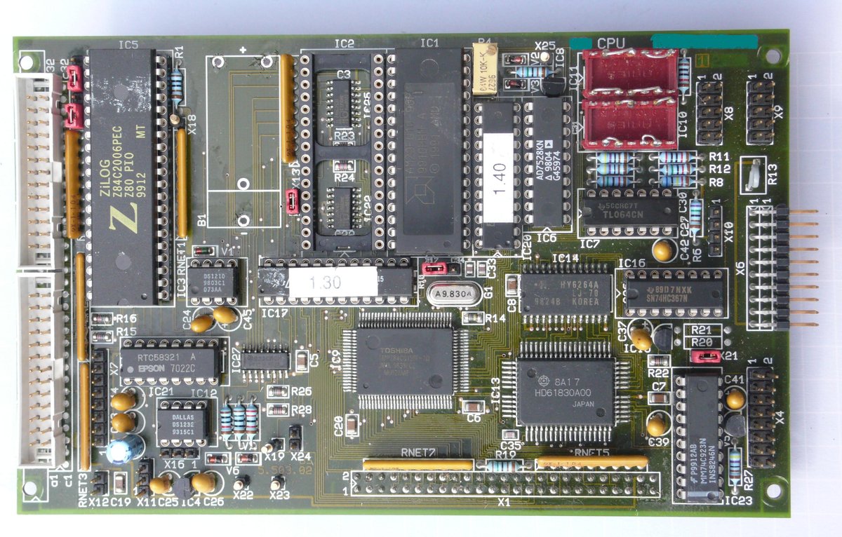

von Erich (Gast)
Hallo Freunde,
hier mal eine Platine aus den frühen 1990ern.
Lithium-Batterie fehlt.
Ram ist abgesteckt damit man druntersehen kann.
1488 / 1489 sind gebrückt ; weil TTL und externe Iso-Übertragung.
HD61830 + Ram war für LCD Grafikdisplays, z.B. 128x240 Pixel
(einfarbig).
Ja, es stimmt:  Christian J. (hobel)  ist beratungsresistent.
Gruss

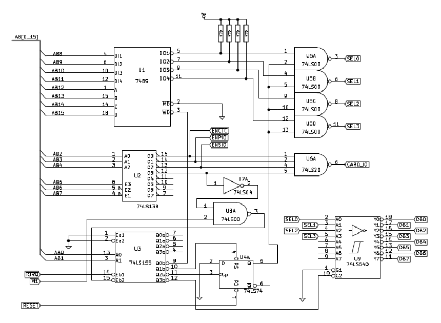

Ich habe eine Platine mit 4Mhz U880 auf der eine "MMU" mit einem TTL RAM
eingetzt wird wie ich es schon mal beschrieben hatte. Hersteller war VEB
Elektronik Gera.
Auf der Platine 170x215mm gibts 1xCPU,1xPIO,1xCTC,1xSIO, 4x8KROM und 64K
DRAM. IMHO läßt sich der Speicher 4 Kilobyteweise verwalten. Der RAM ist
ein 7489, ein S-Typ wäre für höhere Geschwindigkeiten sicher besser,
allerdings sind auch die Speicher deutlich schneller als früher. Ich
denke nicht das es solche RAMs als CMOS gibt..gibts die? (16*4 Bit)
Interessiert die die Schaltung der MMU aka Speicherverwaltung Harald?
Dann zeichne ich die mal raus, Unterlagen habe ich aber das ist
dunkelbraun auf hellbraun, eine Lichtpause. Erfahrungsgemäß ist da Kopie
oder Scanner eher schwierig..
Gruß,
Holm
Hi Holm!
ja das wäre echt nett von dir! Ich will mir möglichst viele Designs
ansehen um dann das Richtige für mich herauszufinden.
Lg Harald

von Holm T. (Gast)
Die MMU der GRE Platine...
Morgen mehr dazu.
Gruß,
Holm

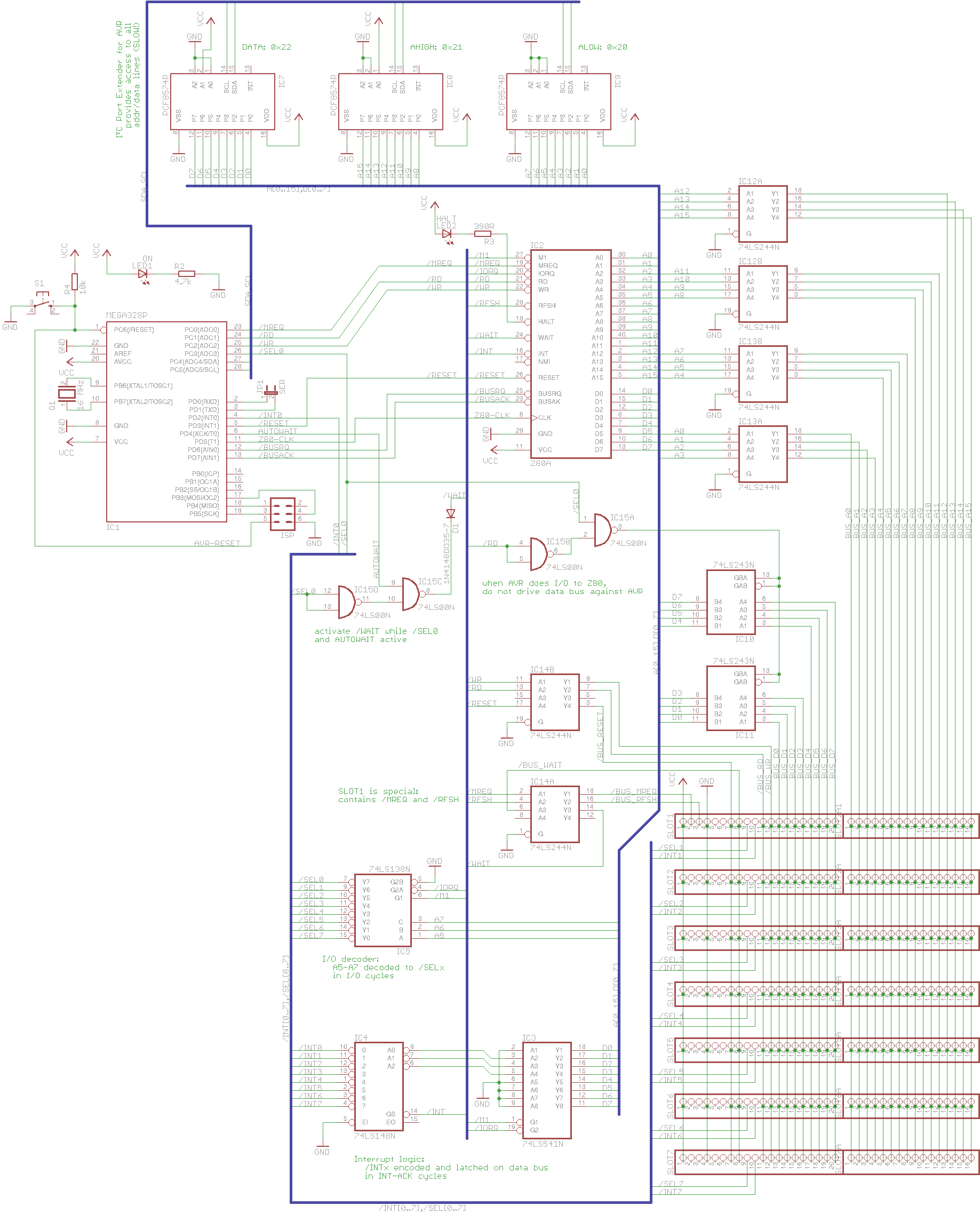

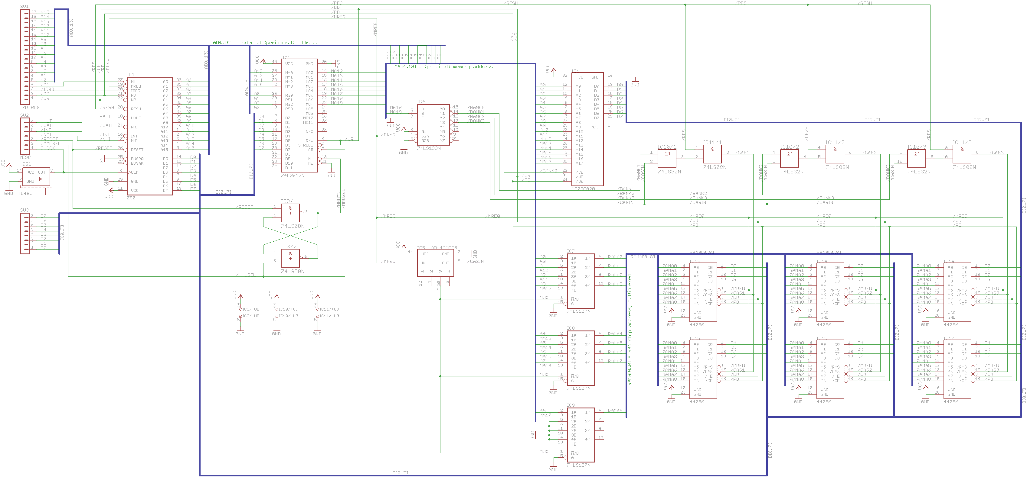

von S. R. (svenska)
dann hänge ich auch mal meine Pläne an.
Das erste System habe ich so wie im Schaltplan aufgebaut. Der AVR dient
als Board-Controller und übernimmt zuerst die Buskontrolle, um dem Z80
gültige Daten in den RAM zu legen. Außerdem dient er als serielle
Schnittstelle zur Außenwelt, als ziemlich langsame (wegen I²C)
ROM-Floppy und stellt den Takt (einstellbar) für den Z80 bereit. CP/M
läuft. Als RAM dient ein 32k-SRAM, welches direkt am Bus hängt (aber via
Steckkarte). Der Interruptlogik fehlt ein Latch; wenn mehrere IRQs
quasi-gleichzeitig feuern, wird u.U. ein falscher Interrupt gemeldet.
Das zweite System ist meine derzeitige Planung, und noch nicht
aufgebaut. Eine MMU auf Basis des 74LS612 stellt 1 MB Adressraum in 4
KB-Pages bereit, gefüllt mit 256 KB Flash und 768 KB DRAM in 3 Bänken.
Interrupt- und Adressierungslogik für den Bus wird dann auf eine zweite
Steckkarte ausgelagert.
Eine vorherige Planung enthielt eine MMU auf Basis vom 74LS189, ähnlich
wie die von Holm gezeigte. Allerdings sind beide Chips nur schwer zu
bekommen, und ein 74LS612 vereinfacht das Design deutlich (nur 2 ICs für
die MMU).

von Holm T. (Gast)
@avus: Die SIO ist schon kompliziert, sie ist komplexer als die CPU,
allerdings wird es erst kompliziert wenn man mehr als simple asynchrone
Übertragung von ihr will.. :-)
Ok,
Ich hebele mal ein Bisschen Text aus der Doku zur oben angegebenen MMU
ab, schade das das indessen so weit hoch gerutscht ist.
U2 gehört im engeren Sinne gar nicht dazu sondern ist der
IO-Adreßdecoder den man in irgend einer Form sowieso braucht, der hing
aber halt "mit dran".
U9 (74LS540) wird nur benötigt wenn man den 7489 zurücklesen möchte,
funktionsrelevant ist er nicht. Allerdings können über die freien 4 Bits
noch irgendwelche Baudratenschalter etc. eingelesen werden.
Zitat:
Zur teuerung der Arbeit der Speicher auf der Karte sowie evtl. externer
Speichereinheiten, wie RAM-Disk, EPROM-Disks u.ä. ist es notwendig, den
Speicherraum durch entsprechende Steuervorgänge zu verwalten. Die CPU
U880 ist in der Lage, ,aximal 64KByte Speiher direkt anzusteuern.Allein
auf der Karte GRE stehen aber 64Kbyte RAM und je nach verwendetem EPROM
Typ 8,16,32, oder 64KByte EPROM zur Verfügung. Nach Power On Reset bzw.
externem Reset wird über L Pegel an U4/1 der Grundzustand auf der Karte
erreicht. Dies bedeutet das die Ausgänge des negierenden IC U5 alle auf
H Pegel liegen und somit durch en TTL Prom (dieser Decoder ist nicht auf
dem Bild) die Speicherarbeit so gesteuert wird, das im Gesamtadressraum
gilt:
"EPROM lesen, RAM schreiben". Dies bietet die Möglichkeit z.B. den
Inhalt der EPROMs in RAM Zellen der gleichen Adresse um zu laden.
Nach jedem Programmanlauf muß nun der adressierbare Speicherraum von 64K
in 16 Segmenten zu je 4K-Byte in der Arbeitsweise definiert werden.
Für jedes Segment ist festzulegen ob hier GRE-RAM, GRE-ROM oder kein
GRE-interner Speicher aktiv sein soll. Weiterhin werden im gleicher
Programmiervorgang die Signale MEMDI1 und MEMDI2 (Speichersperrsignale
für Karten-Externen Memory) für jedes Segment festgelegt. Das
Einschreiben der 16 Segmentinformationen erfolgt über einen IO-Befehl
auf eine 16 Bit Adresse. Die Steuerinformation ist nun folgendermaßen zu
bilden:
A15   A14   A13   A12   A11   A10   A9    A8
 0     0     0     0  |                    1      GRE RAM aktiv
 .     .     .     .  |                    0      GRE RAM passiv
 .     .     .     .  |              1            GRE ROM aktiv
 1     1     1     1  |              0            GRE ROM passiv
   0 ... Fh           |        1                  MEMDI1  aktiv
 Segment Nr. zugleich |        0                  MEMDI1  passiv
 Speicherbereichs-    |------------------------------------------
 anfangsadresse       |  1                        MEMDI2  aktiv
                      |  0                        MEMDI2  passiv
Zur Ausgabe der Steuerinformation kann mit 2 Befehlstypen gearbeitet
werden.
Steuerinformation -> Akku
  OUT (8CH) -> Akku
oder
Steuerinformation -> Register B
      8CH         -> Register C
  OUT (C),r
Weiterhin ist es möglich, durch folgende E/A Befehle die Arbeit der MMU
zu beeinflussen:
E/A Befehl an 8CH: Einschreiben in Segmentregister
              8DH: Freigabe der SEG-Register Informationen
              8EH: Sperren der SEG-Register Informationen
              8FH: Rücklesen der SEG- Register Informationen
                   sowie der 4 frei benutzbaren Leitungen U9, 6,7,8,9.
IO-Decoder:
80..83H CTC
84..87H PIO
88..8BH SIO
8C..8FH MMU
...so, keinen Bock mehr zum abhebeln..
Wenn Dich der Inhalt des TTL ROMs als Decoder auch noch interessiert
dann gib Bescheid.
Gruß,
Holm

@Svenska: Bin das nur ich der auf Deinem Bilder gar Nix erkennen kann?
Bei der Besorgung dieser TTL RAMs ist es manchmal hilfreich über den
Tellerrand zu gucken und z.B. einen K155RU2 aus russischer Produktion zu
verwenden. Das Ding gibts für 23 Cent, Harald weiß wo.
Ich habe aber falls Jemand Bedarf für Sowas haben sollte auch noch
einige TESLA MH7489 da..
Hallo!
War gerade kurz zuhause. Bauteilecheck.... Hab leider keinen 74Hc4060
da. Nachdem ich für dieses Projekt nichts bestellen will, kennt jemand
alternativen?
Wir wissen ja nicht, was Du an Bauteilen vorrätig hast ...
Ich würd' ja einfach einen fertigen Quarzoszillator verwenden, so etwas
sollte sich irgendwo ausschlachten lassen.
von Erich (Gast)
D a s   s c h m e r z t   h i e r   a l l e s   s e h r .
> alternativen?
Wenn du dir zutraust, den Oszillator selber zu bauen, sind der 4020 und
der 4040 auch lange Ripple Zähler.
Wenn du in der Exotenkiste einen 74AS867 findest, das ist ein 8-Bit
Synchronzähler. Oder CD4520...
Ich finde die eigentlich ganz gut lesbar, wenn ich sie mir in
Normalgröße anschaue. Also im neuen Tab öffne, per Mittelklick.
Das war mir bei der Planung nicht bewusst. Ich war bei Segor im Laden
und die hatten die nicht mehr da, weder 'LS89, 'LS189 noch 'LS289.
Daraufhin hatte ich die Idee dann verworfen und mir später einen 74LS612
