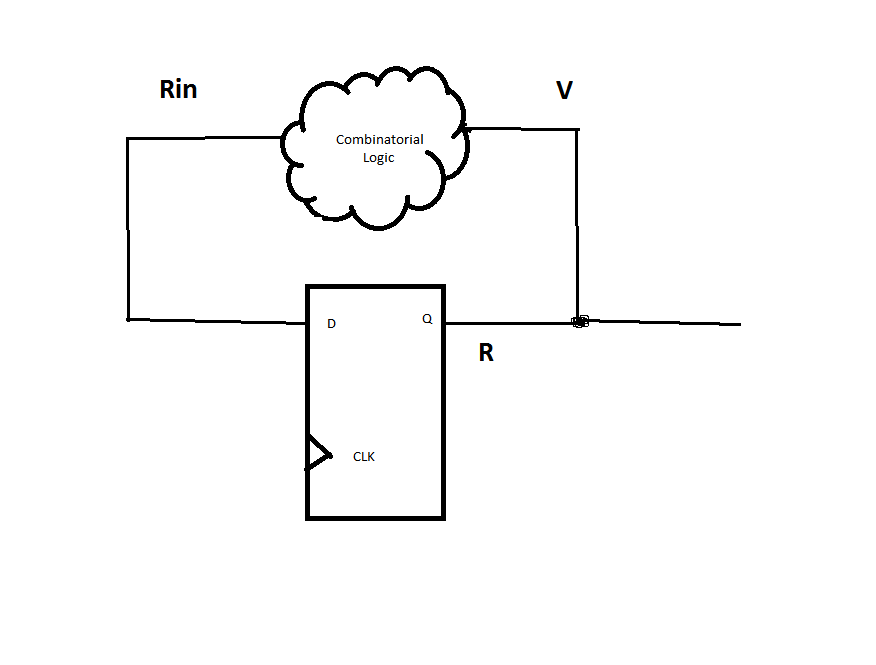

Obacht: die 2-Prozess-Methode ist uralt, sie ist als Standard in allen
Lehrbüchern bis 2010 zu finden.
Gaisler hat sie durch die Verwendung eines "Monster-Records" und den
Einsatz von Variablen so umgesetzt, dass sich diese "Signale" innerhalb
eines Prozesses nach einer Zuweisund "sofort" ändern und deshalb der von
der Software bekannte sequentielle Programmierstil beibehalten werden
kann. Wenn man den zugrundeliegenden Mechanismus nicht kennt, ist das
reiner Hokuspokus und Augenwischerei. Denn es gibt in der realen
Hardware keine Entsprechung zu einer "zwischenspeichernden" Variablen in
einem Prozess.

Moderator (Firma: Titel) Persönliche Seite #4605123
Friedhelm schrieb:
> Aber es gibt Leute die packen dort 30 Parameter rein.
Es gibt Leute, die packen alle ihre Signale in einen "Signal-Record"
rein. Sie kopieren den Record dann zu "Prozessbeginn" auf eine
Record-Variable, manipulieren danach die Elemente dieser
Record-Variablen und kopieren das Ergebnis am Prozessende wieder zurück
auf den "Signal-Record". Sie folgen damit der "strukturierten
VHDL-Designmethode" von Jiri Gaisler...

Gast #4606320
Lothar M. schrieb:
> sondern dieses Umkopieren vom Signal
> auf die Variable, um hinterher "quasisequentiell" weiter "programmieren"
> zu können.
Hmm. Ich sag's mal so:
Auch wenn das Umkopieren suggeriert, das man Code wie 'in Software'
schreiben kann, muß ich trotzdem in Hardware denken.
Hier mal ein (leicht überspitzter) Vergleich für ein Shift-Register:
library ieee;
use ieee.std_logic_1164.all;
entity shifting_data is

Moderator (Firma: Titel) Persönliche Seite #4606405
Duke Scarring schrieb:
> process
>     begin
>         wait until rising_edge( clk);
>         value3   <= value2;
>         data_out <= value3;
>         value1   <= data_in;
>         value2   <= value1;
>     end process;
> Solche (unnötig) schwierig zu erfassenden Zusammenhänge, wie in
> caos_style sind mit Gaisler so nicht möglich.
Richtig, der Code ist aber auch böse zerwirbelt.
Allerdings suggeriert dieser Code hier etwas, das es so in der Hardware
nicht gibt(!):
 comb: process( data_in, r)
         variable v: reg_t;
     begin
         v := r;
         -- outputs
         data_out <= v.value3;
         -- shifting stage
         v.value3 := v.value2;
         v.value2 := v.value1;
         v.value1 := data_in;
         r_in <= v;
     end process;
Hier könnte man meinen, es würde z.B. tatsächlich "erst" dem vaule3 der
value2 zugewiesen, und "dann" dem value2 der Wert vom value1. Das ist
aber nicht so, weil es eigentlich kein "speicherndes" value2 gibt.
Sondern der Synthesizer sieht hier eigentlich sowas:
         v := r;
         -- outputs
         data_out <= r.value3;  **
         -- shifting stage
         v.value3 := r.value2;  **
         v.value2 := r.value1;  **
Es werden also nicht die Variablen value1..3 weitergereicht, sondern

Es werden immer die Register abgefragt und ich finde das schon
anschaulich (siehe Bild).

> (siehe Bild).
In dem Bild, das die Hardware beschreibt, könnte man glatt meinen, r und
v wären das selbe. Und lustigerweise gibt es ja reell und greifbar für v
gar keine Hardware, weil es nur ein Hilfskonstrukt im Prozess ist.
Duke hat da die andere Möglichkeit gewählt... ;-)
