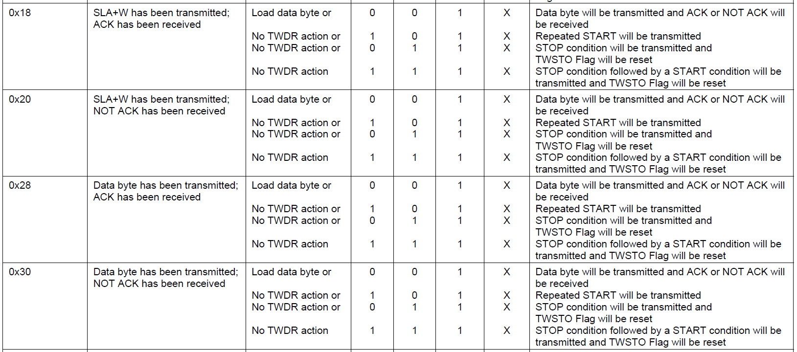

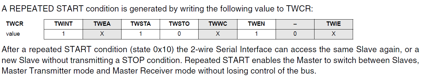

Du brauchst nicht abzuwarten, bis das STOP gesendet wurde, Du kannst STA
und STO gleichzeitig setzen.
Siehe Table 21-2. Status codes for Master Transmitter mode.
Status 0x18 .. 0x30:
"STOP condition followed by a START condition will be transmitted and
TWSTO Flag will be reset"

Mein Problem war, dass ich einen I2C-Puffer nicht kontinuierlich
abarbeiten konnte, denn wenn ich STOP sendete, dann kam kein Interrupt,
und ich musste aus dem Hauptprogramm das Weitersenden wieder initiieren.
Mit dem Vorschlag von Peter Dannegger ist es sogar noch besser als ich
gedacht habe. Ich spare einen Interruptaufruf (den nach STOP, den ich
eigentlich haben wollte) und der µC kümmert sich um das Senden des STOP,
die Einhaltung der Pause und das erneute Senden von START. Und nach dem
START kommt ja wieder ein Interrupt und die Schleife ist geschlossen.
Damit ist die Kommunikation komplett vom Hauptprogramm entkoppelt.

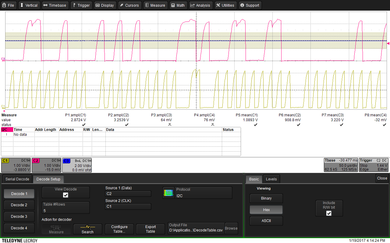

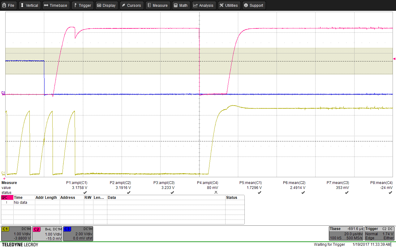

So, ich habe jetzt auch ein Problem mit dem STOP. Allerdings nur bei
eigentlich unzulässigen Bedingungen: ich habe einen 3,3V Slave an den µC
mit 5V gehängt, und die µC-Pins hochohmig gemacht, ohne Pull-Ups. Der
Slave hat intern Pull-Ups, aber wie gesagt nur 3,3V. Für die TTL-Logik
ist es unter Idealbedingungen noch ok.
Die Verbindung war in Ordnung, aber ab und zu blieb die
Interrupt-Schleife einfach stehen, und zwar immer an einer definierten
Stelle, nach einem STOP, also nicht irgendwo zwischendrin. Die
Übertragung funktionierte, nur das Weitersenden machte er nicht. Dann
habe ich einen Kondensator vom SDA auf Masse gelegt, und der Fehler
tritt jetzt reproduzierbar nach der ersten oder zweiten Datenübertragung
auf.
Während SCL HIGH ist gibt der µC die Leitung frei um STOP anzuzeigen und
legt sie wieder sofort auf LOW. Es ist nicht der Slave, der das macht.
Ich weiß nicht warum das passiert. Der 3,3V zu 5V Pegelwandler ist schon
bestellt, aber interessant finde ich es trotzdem.

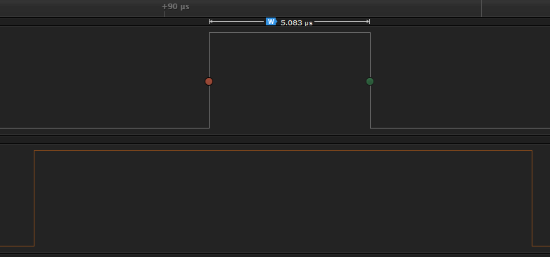

(Firma: Vescomp) #4870187
 Du hast mehrere Probleme und zwar:
 a) Mit Rechnen.
 b) Mit TWI Registern und TWI Routinen bei MEGA.
 c) Mit I2C überhaupt.
 Zu a)
 Minimaler Abstand STOP - neuer Start ist 5us bei 100KHz.
 100KHz I2C Geschwindigkeit bedeutet 5us LOW, 5uS High für SCK.

 Wenn du mehrere Sensors abfragen willst, ist ein STOP gar nicht
 notwendig. Hättest du aufmerksam gelesen, was ich dir schon vorher
 geschrieben habe, wusstest du, dass mit neuem START genauso gut
 der nächste Sensor adressiert werden kann.
 Mit dem klitzekleinen Unterschied, dass man dabei
 die volle Kontrolle über den Bus behält.

Man kann als Singlemaster aber auch auf das STOP ganz verzichten und nur
Repeat-STARTs senden, wenn die Slaves ohne STOP auskommen.
Z.B. die 24Cxxx EEPROM brauchen das STOP, um mit dem Schreiben zu
beginnen.
Ein PCF8574/A geht auch ohne STOP.

Marc V. schrieb:
> Ja, dann probiere es mal mit Repeated START (beim lesen natürlich).
Warum sollte ich? Steht doch schwarz auf weis im Datenblatt wie es zu
machen ist.

Das STOP-Problem ist jetzt weg. Wenn ich aber den µC über JTAG starte,
dann bricht die TWI-Datenkommunikation sporadisch auch ab, diesmal jedes
mal nach Repeated START. Die Sequenz sieht so aus:
i2c_start(I2C_DEVICE_ADDRESS + I2C_WRITE);
i2c_write( 0xA8);
i2c_rep_start(I2C_DEVICE_ADDRESS + I2C_READ);
i2c_readAck();
i2c_readNak();
i2c_stop();
Diese wird bis zu 100 Mal durchlaufen, und dann hängt es beim Senden der
Adresse nach Repeated START. Es sieht so aus, dass der neunte Clock-Puls
einfach nicht gesendet wird. Ohne JTAG-Verbindung sehe ich keine
Abbrüche. Ich denke JTAG-Kommunikation verschlimmert das Signal und löst
dieses Verhalten aus.
Ich muss dazu sagen, dass das Signal wirklich miserabel ist. Das ist
aber gewollt, damit ich alle möglichen Fehler jetzt schon sehen kann und
deren Behandlung implementiere. Wenn aber ein Puls hardwareseitig
einfach nicht gesendet wird - da weiß ich echt nicht mehr weiter. Die
SDA bleibt auf LOW, diesmal durch den Sensor.

 P.S.
 Hier:
 Dauert 5.083us zwischen STOP und START, macht die MEGA ganz von
 alleine.
     ldi    r16, 0b10010100
      sts    TWCR, r16
WtStop:
  lds  r16,TWCR
  sbrc  r16, TWSTO
  rjmp  WtStop
  ldi  r16, 0b10100100
  sts  TWCR, r16
 Natürlich sind für deine HiTechDeepSpace Anwendung 5us einfach zu viel,
 verstehe ich vollkommen - ist ja auch die Hälfte von einem I2C Takt...
