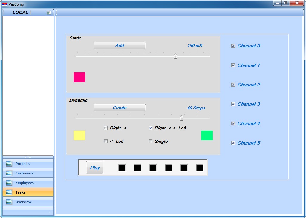

Hi alle,
 Arbeite momentan an einer 6-Kanal RGB-Steuerung fur LED und frage
 mich ob es irgendwo Tabellen mit RGB-Werten fur bestimmte Sequenzen
 oder so gibt.
 Ich habe mir gestern ein Programm zusammengeschustert (Bild im Anhang),
 aber das ist auch so was von klickerEI, es geht einem wirklich auf die
 selbigen.
  Also:
 Hat schon jemand vor diesem Problem gestanden oder kennt jemanden,
 dessen Nachbar so was mit Erfolg gemeistert hat ?
  Oder:
 Wie macht man so etwas am Besten ? - mit Farbkombinationen und
 Sequenzen die bei mir rauskommen, bin ich nicht besonders glücklich.
 Habe sogar ColorSchemer Studio installiert, aber das half auch nicht
 besonders viel.
 Eine Tabelle mit passenden Farbkombinationen und schönen Sequenzen
 wäre extra passend...
 mfg Marc
Du beschreibst in der CIE-Farbtafel deinen Farbverlauf z.B. mit einer
einfachen Geradegleichung und rechnest dann anhand der xy-Koordinaten
deiner R,G und B-LEDs auf den additiven RGB-Wert um - einfach in der
Tabellenkalkulation. In der CIE-Farbtafel siehst du auch gleich, welche
Farben in dem mit deinen LEDs erzeugbaren Farbdreieck liegen.

 Nein, mit der Geradegleichung komme ich (gerade noch) klar, nur die
 Ideen zur interessanten Sequenzen fehlen mir halt.
>> Wußte ich doch, ...
> Damit hast du es dir ziemlich versaut.
 Wußte ich doch, ...
Wolfgang schrieb:
> Deshalb der Vorschlag mit den Geraden im Farbraum. Leg dir ein Dreieck
> in den Farbraum und lass die LEDs etwas versetzt darauf laufen.
 Irgendwie scheint das so nicht zu stimmen, zumindest bei mir. Oberer
 Viertel ist praktisch nicht nutzbar, ausser fur Blitzen. Im unteren
 Viertel ist die Abstufung zu grob. Da das Ganze auch nicht linear ist,
 bleibt da nicht viel. Lasse es gerade vom PC gesteuert laufen und
 versuche irgendwelche Umrechnungskurven zu finden.
 Inzwischen ist das Ganze auf 2 Excel mit jeweils 10 Sheets und
 2 Hilfsprograme angewachsen. Sequenzen erstellen click by click ist
 so was von langweilig...
Wessen oberes Viertel? Wo liegen denn deine LEDs im Diagramm und wie
setzt du Helligkeit in RGB um? Wenn du sowohl Helligkeit als auch Farbe
vernünftig steuern möchtest, reicht 8 Bit PWM nicht aus.
> Sequenzen erstellen click by click ist so was von langweilig...
Dann solltest du das algorithmisch machen, z.B. über Generierung eines
neuen Eckpunktes fürs nächste Dreieck per Zufallszahl.
 Ja, habe ich inzwischen kapiert, probiere es mit HLS, scheint für LEDs
 viel geeigneter zu sein.
 Ich werde es so machen, danke.
 Aber es sind 7 Kanäle, die Start- und Endposition und was dazwischen
 gemacht werden soll (chasing, Explosion), auch die Dauer, muss manuell
 eingegeben werden, also schreibe ich gerade etwas, dass diese Sequenzen
 automatisch generiert und eine Farbkurve erzeugt.
 Nachher können dann die einzelnen Punkte im Farbspektrum und auf der
 Zeitachse verschoben werden und ich glaube, das wäre es dann.
