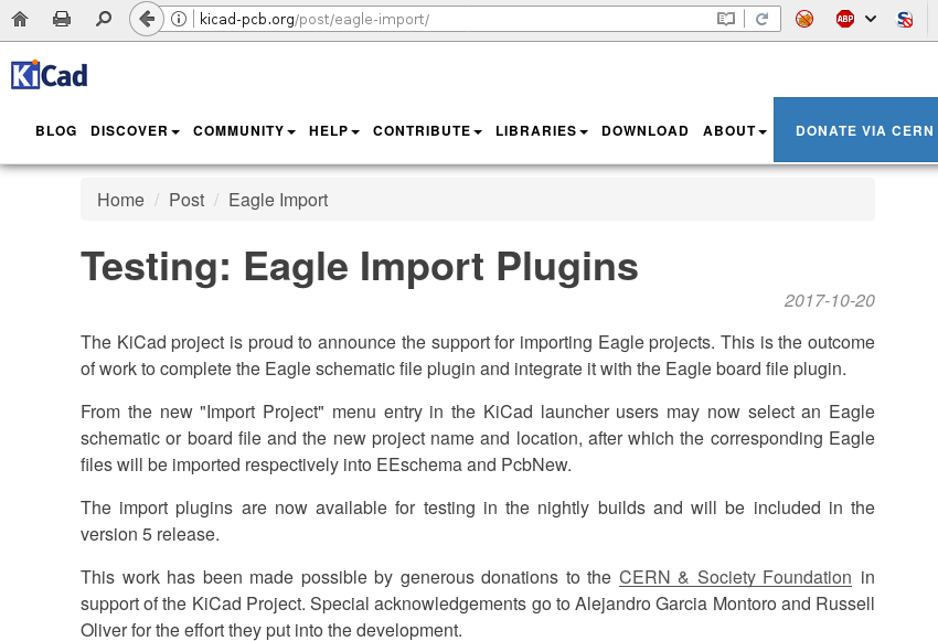

Bei KiCAD gibt es zum Testen Eagle-Import
für Schaltplan und Platine. Der Import von Bibliotheken
*.lbr ist ( nur derzeit ? ) nicht möglich.
Testing: Eagle import plugins
2017-10-20
http://kicad-pcb.org/post/
Dazu muss eine KiCAD Nightly-Build-Version verwendet werden,
probiert habe ich Windows 32 Bit r8665.
Als Import-Beispiel habe ich das Projekt
"Kurzwellenempfänger" verwendet, das mit
Eagle 7.7 der Vollversion ? erstellt wurde.
Bei mehreren Schaltplanseiten wurde ein
Hirarchischer Schaltplan erstellt.
Bei einer Platine ( Netzteil ? ) fehlen in KiCAD
Eagle-Layer, es wurde statt dessen ein Ersatz-Layer ?
verwendet.

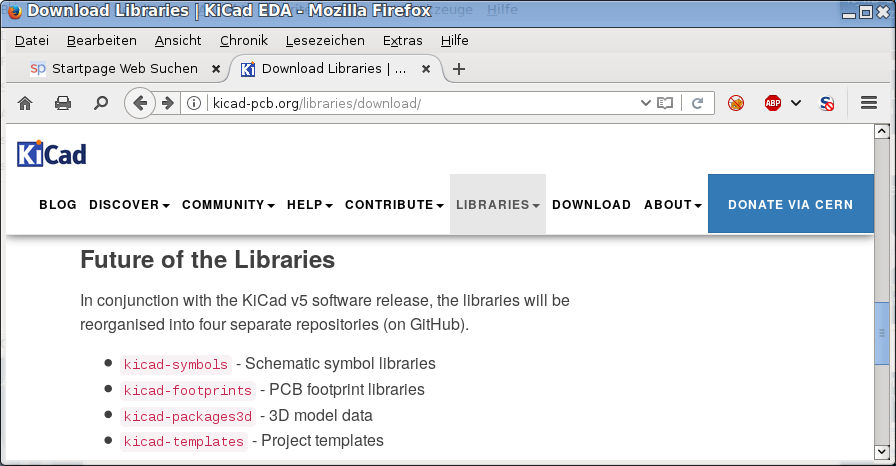

Die Vorgaben zur Erstellung neuer Bibliotheken
wurden auch angepasst.
KiCad Library Convention
Revision: 3.0.0
http://kicad-pcb.org/libraries/klc/
Die Änderungen an den Bibliotheken ist auch an der
Dokumentation der Eeschema-Libs *.dcm zu erkennen,
als Vergleich 4.0.7 zu r8665.

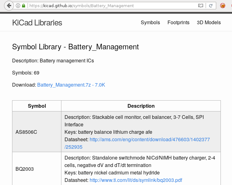

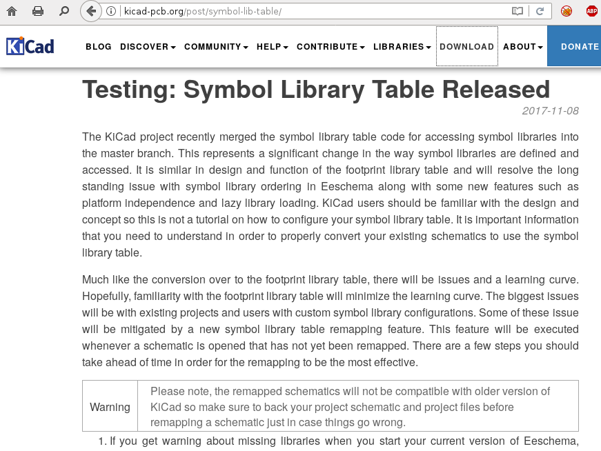

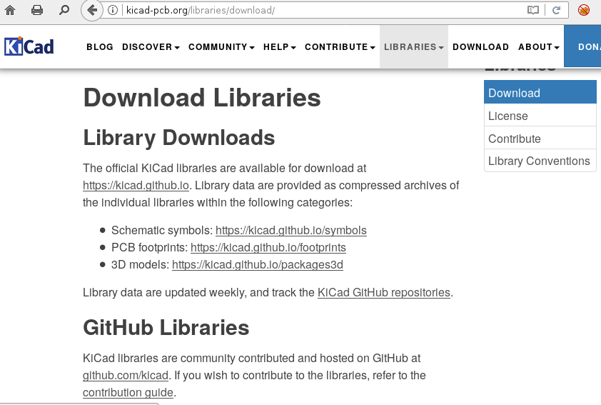

Der Umbau der Bibliotheken ist jetzt auch sichtbar.
Das ganze in Kurzform, github.io seit heute..
http://kicad-pcb.org/post/symbol-lib-table/
Bitte den Warnhinweis dort beachten!
(Wenn man die neuen Libs verwenden möchte. )
https://kicad.github.io/symbols/
https://kicad.github.io/footprints/
https://kicad.github.io/packages3d/
In den Bibliotheken werden die einzelnen
Bauteile aufgelistet.
Bei Symbolen, Footprints, 3D-Modellen.
