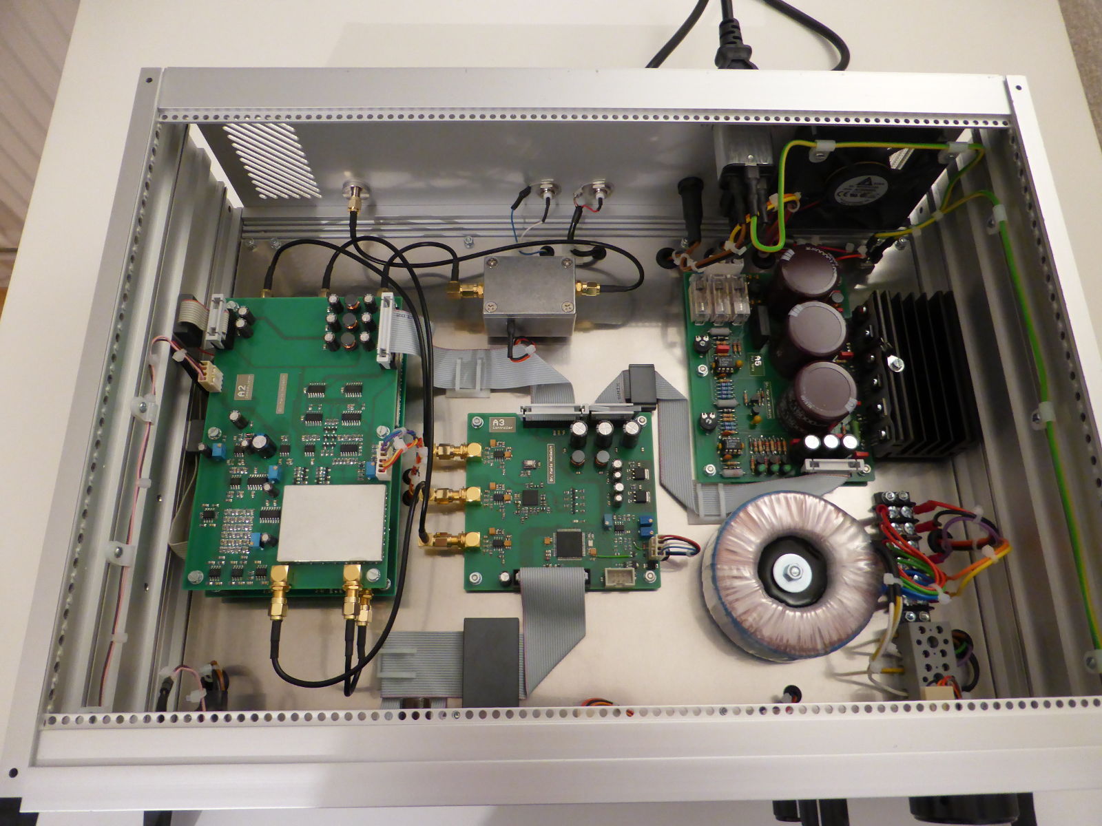

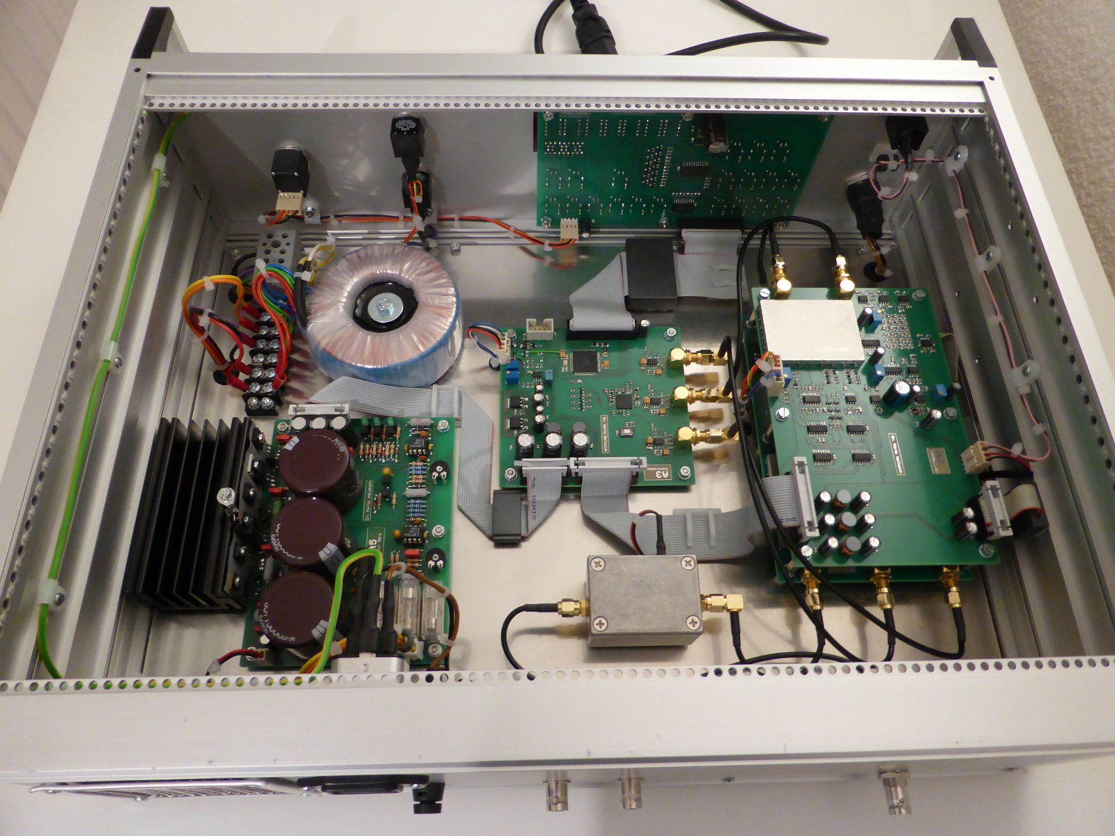

Um einen halbwegs "modularen" Aufbau zu erreichen und einzelne
Baugruppen separat charakterisieren, testen und optimieren zu können,
ist die Schaltung auf insgesamt sechs Platinen untergebracht, die von A1
bis A6 nummeriert sind. Die Platinen haben zwecks Handhabbarkeit maximal
Euro-Format. Die Schaltungsteile verteilen sich wie folgt auf die
Platinen:

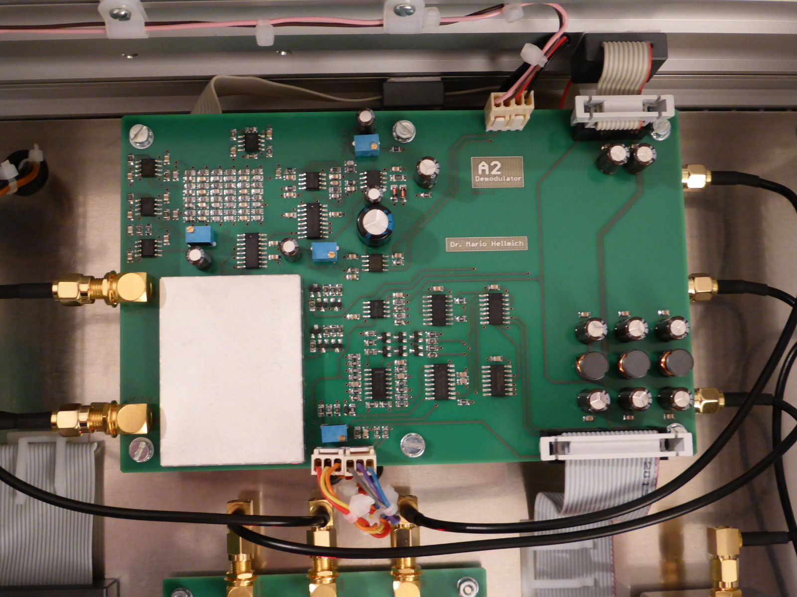

A2: Demodulator und Audio-Verstärker. Herzstück ist ein IQ-Demodulator,
aufgebaut mithilfe eines AD607, von dem der IQ-Mischer und der
zugehörige PLL-Quadraturoszillator verwendet werden, und eines AD8306
Begrenzerverstärker/RSSI-Detektor, mit denen ein AM-Synchrondetektor und
seitenbandselektiver SSB-Detektor aufgebaut ist. Die Seitenbandselektion
erfolgt dabei mit einem Polyphasenfilter im Basisband. Zwischen
AM/USB/LSB-Betrieb wird mit Analogschaltern umgeschaltet, und
gleichzeitig mithilfe eines PIN-Dioden-Umschalters dem
PLL-Quadraturoszillator des AD607 als Referenz entweder das BFO-Signal
bei SSB-Betrieb oder das vom AD8306 begrenzte ZF-Signal bei AM-Betrieb
zugeführt. Weiter enthält A2 die AGC, die das RSSI-Signal des AD8306
verarbeitet. Die AGC ist elektronisch umschaltbar zwischen "schnell",
"langsam", "hängend" (schnelle Anstiegs- und langsame Abfallzeit) und
"manuell" (mit Poti einstellbar). Die AGC wirkt zur Optimierung des
Rauschfaktors gestaffelt: zunächst wird in der 1. ZF die Verstärkung
erhöht; wenn hier der Regelbereich von 40dB ausgeschöpft ist, wird in
der 2. ZF aufgedreht.

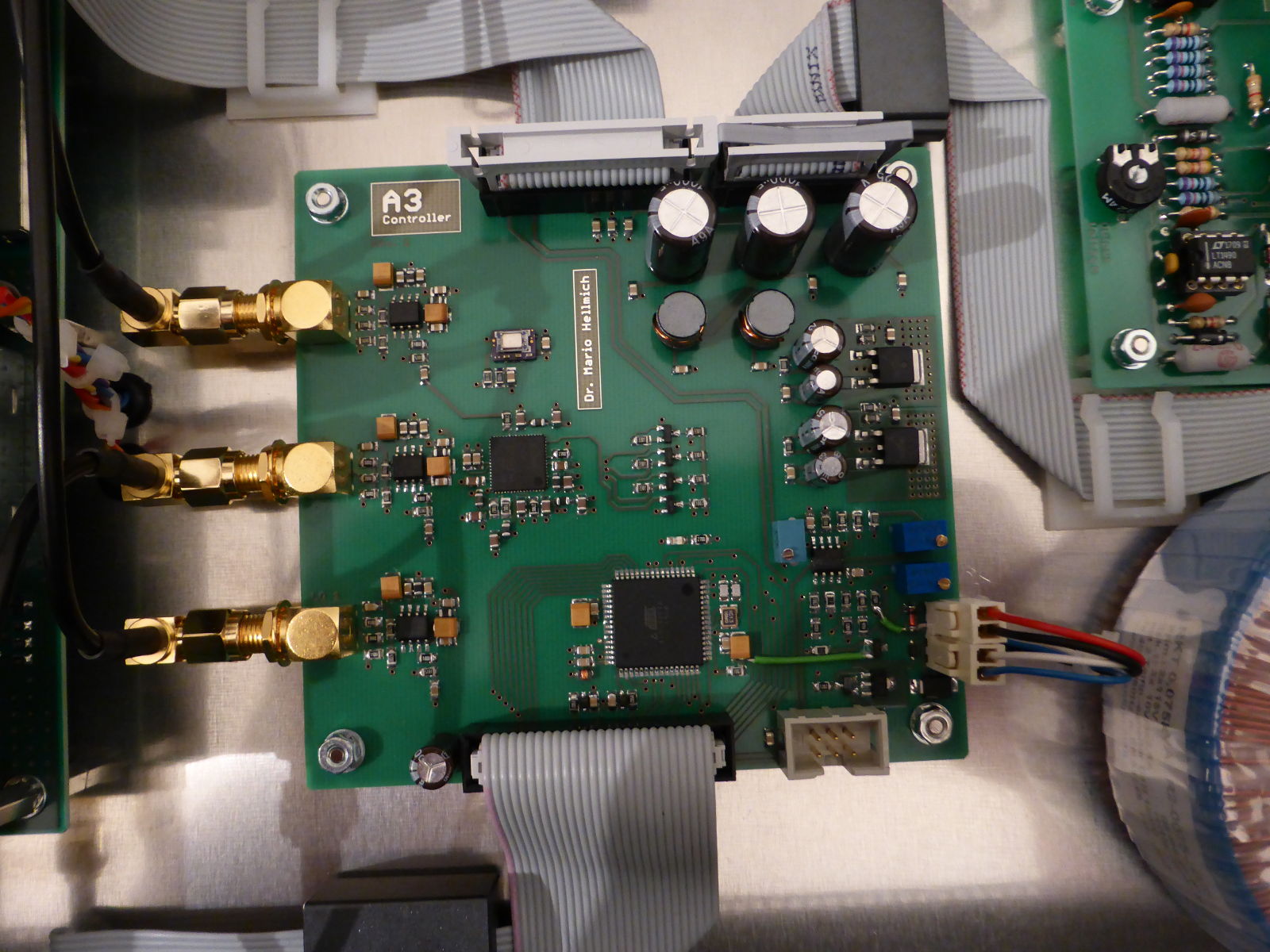

A3: Steuerung, die um einen ATmega64A Mikrocontroller aufgebaut ist, der
mit 16 MHz getaktet wird. Der Controller fragt Tastatur und Drehencoder
ab, regelt das Multiplexing der Siebensegment-Displays und der LEDs in
den Tasten, liefert diverse Steuersignale, misst die RSSI- und
Gain-Set-Spannungen und errechnet daraus den am Antenneneingang
anliegenden Pegel in dBm, realisiert eine Rauschsperre (einfacher
Squelch) und steuert den PLL-Chip über I2C-Bus. Der PLL-Chip ist ein
Si5341 "ultralow jitter/phase noise" Clock Generator von Silabs, der die
1. LO-, 2. LO- und BFO-Signale erzeugt. Frequenzreferenz ist ein recht
guter TCXO bei 40 MHz mit 0,28 ppm Stabilität über den
Temperaturbereich. Größte Herausforderung bei der Implementierung des
Si5341 ist die Entkopplung der einzelnen LO- bzw. BFO-Signale. Hierbei
mußte ich mit Layout und diversen Ferriten und Kondensatoren lange
experimentieren, bis eine hinreichende Entkopplung realisiert wurde.
Eine vierlagige Platine mit durchgehender Massefläche ist hier Pflicht
(wird ebenso für A1 und A2 verwendet). Die im Bild zu sehende kleine
Korrektur mit dem grünen Draht ist im angehängten Schaltplan und Layout
schon berücksichtigt.

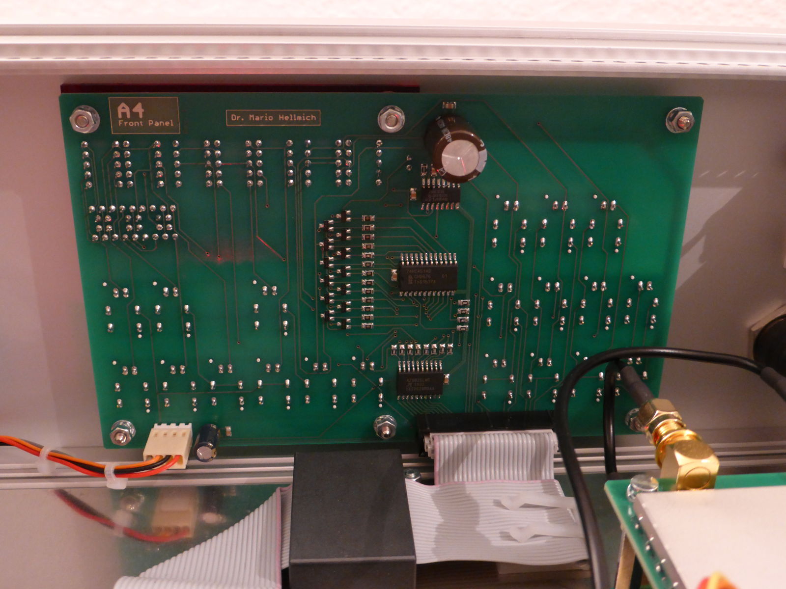

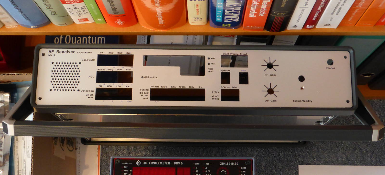

A4: Die Frontplattenplatine mit Display und Tasten.

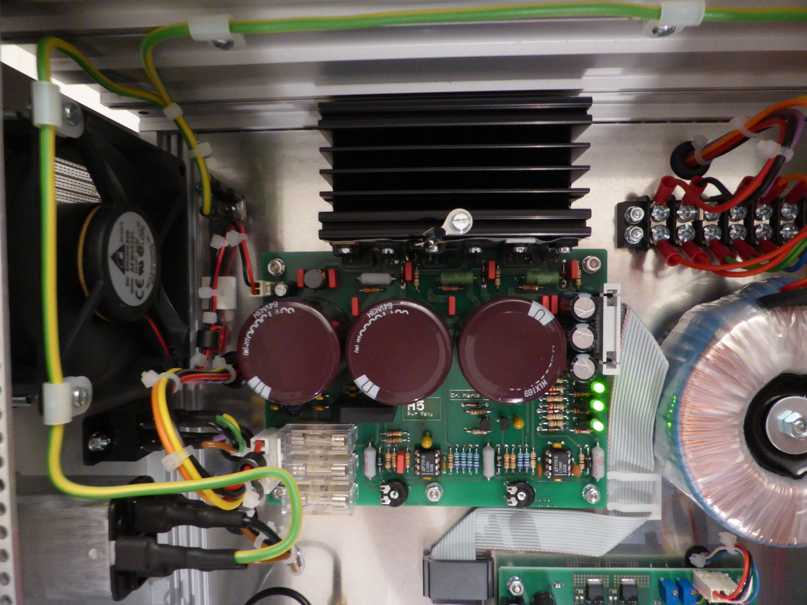

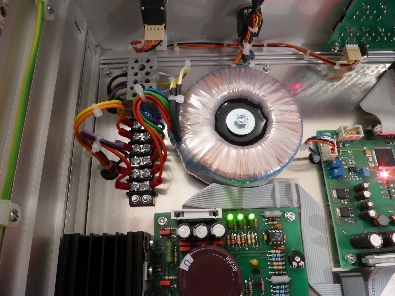

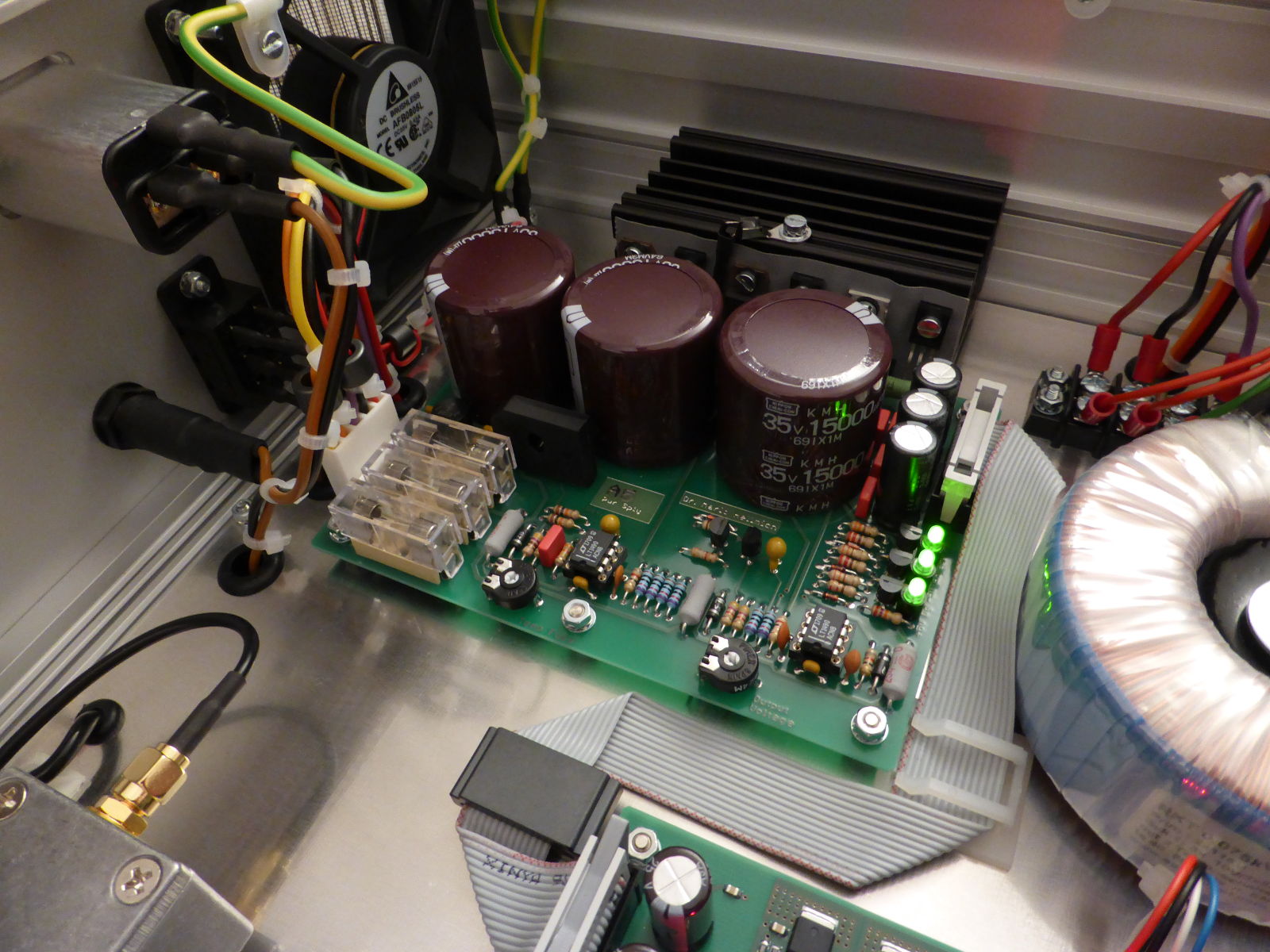

A5: Linear geregeltes Netzteil mit Bandgap-Referenz, das insgesamt drei
Spannungen zur Verfügung stellt: +5V digital, und +5V, und -5V analog.
(Auf A3 werden lokal für den Si5341 noch 3,3V und 1,8V erzeugt.)
Schutzmaßnahmen sind eine Strombegrenzung und eine Crowbar für die
jeweils drei zur Verfügung gestellten Spannungen, und eine
Übertemperatursicherung. Insgesamt ist die Entkopplung und Filterung der
Betriebsspannungen der einzelnen Baugruppen kritisch.

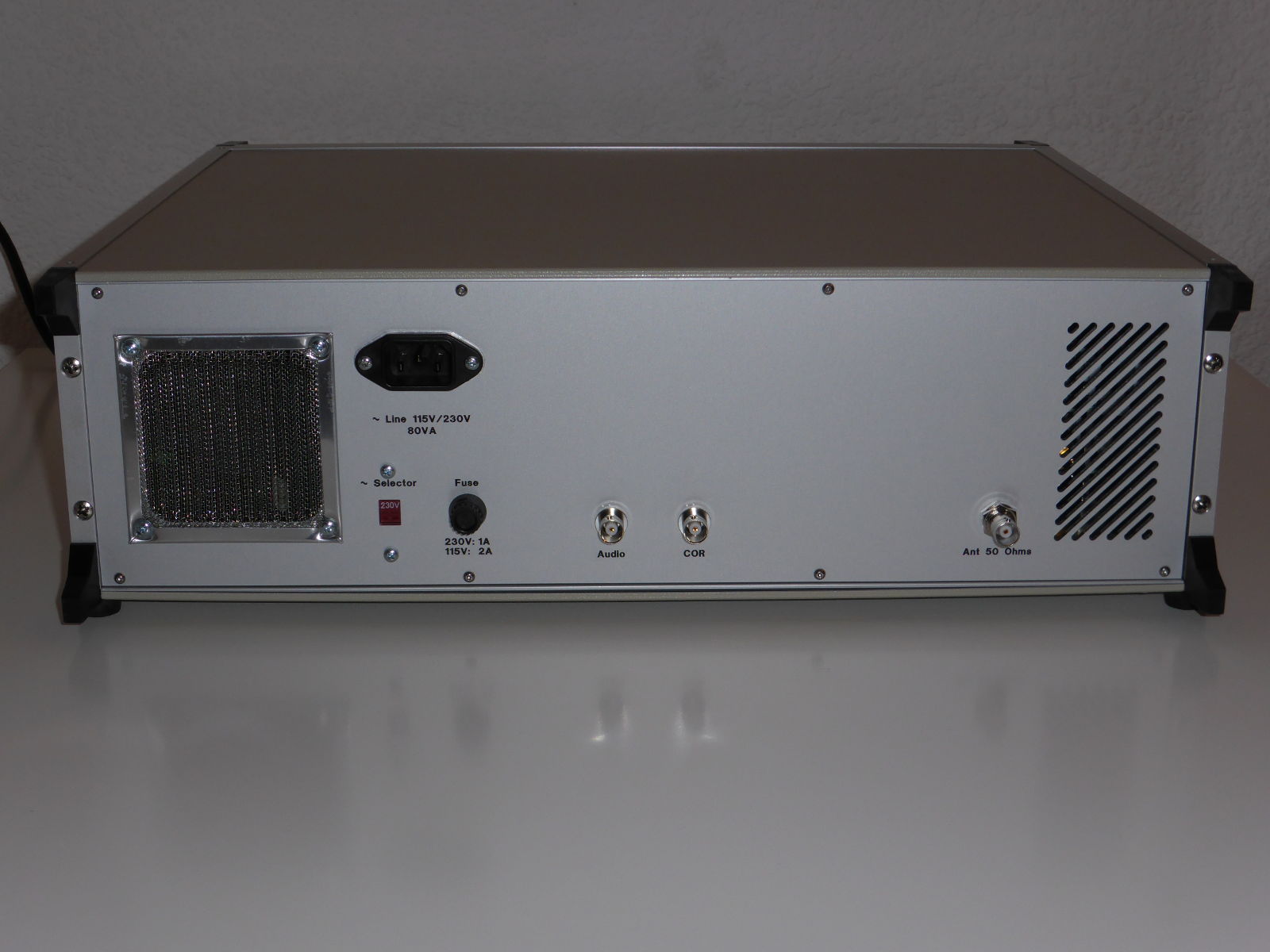

A6: Ein per Koaxialrelais schaltbarer 20dB-Abschwächer direkt hinter dem
Antenneneingang. (Der im Blockschaltbild eingezeichnete -3dB-Abschwächer
und der DC-Block hinter dem Antenneneingang sind momentan im Gerät nicht
eingebaut.)
Ein paar Performance-Messwerte finden sich im angehängten pdf. Klar ist,
dass das Design mit der Gilbertzelle als 1. Mischer keine überragende
Großsignalfestigkeit hat, dafür ist es einfach zu realisieren (geringer
erforderlicher LO-Pegel, und damit weniger Probleme mit dem
LO-Durchschlag auf den Antenneneingang). In der Tat habe ich einen
Interceptpunkt 3. Ordnung (IP3) von ca. +5dBm gemessen. Der
entsprechende Datenblattwert des 1. Mischers AD831 ist mit 24dBm
bezogen auf seinen Ausgang angegeben, allerdings haben der Übertrager
vor dem Mischer-Eingang und der Mischer selber einen Gewinn, so dass man
auf die gemessenen 5dBm kommt. Für schwache Antennen ist dieser IP3
absolut ausreichend, außerdem ist der Empfänger recht empfindlich, so
dass man bei Problemen den 20dB-Abschwächer zuschalten kann. Allerdings
ist das Design nichts für starke Antennen.

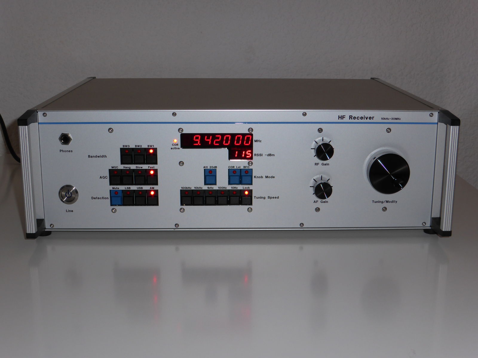

Ansonsten spielt das Gerät ganz gut. Wenn man sich den Schaltplan
anschaut, sieht man noch die eine oder andere Dummheit, die ich
hoffentlich beim Nachfolger ausbügeln kann. :-) Ebenso sind noch ein
paar kleine Fehler in den Schaltplänen, die ich korrigieren muss.

Gast #5094860
Sehr schönes Projekt. Super sauber ausgeführt bis hin zum Gehäuse.
Respekt!
Was standen Dir an Messgeräte zur Verfügung? Wie hast du die Prototypen
ausgeführt?
So oder so. Kompliment!
Grüsse,
René

> Darf man fragen was das ganze gekostet hat?
Das will ich lieber nicht so genau wissen. Ich bin momentan dabei, den
Empfänger zu reimplementieren -- hauptsächlich aus dem Eifer heraus, ihm
ein vernünftiges Frontend zu verpassen. Ein Schaltbild und etwas
Diskussion zum LO hatten wir kürzlich hier im Forum. Ein (vorläufiges)
Schaltbild hatte ich in
Beitrag "Re: Simulation SRA-1" gepostet. Anbei
auch ein Bild vom neuen Gehäuse mit Frontplatte. :-)
Es sind schon recht teure Komponenten dabei. Ich würde mich nicht
wundern, wenn das für die zweite Version des Empfängers am Ende um die
2.500 Euro sind. Vielleicht auch mehr.

Hut ab vor der tollen Leistung !!!
--> bin gearde darüber gestolpert, auch wenn der Artikel schon über ein
Jahr alt ist.
Frage:
Im Board der A3-Steuerplatine sehe ich den Any-Output Clock Generator
SI5341, kann ihn aber nicht in der Schematics finden. Es würde mich
interessieren, wie du den verschaltet hast.
Grüße
Manni

Gast #5580318
Manfred L. schrieb:
> Frage:
Die Schaltung um den Si5341 befindet sich in der pdf-Datei mit den
Schaltplänen auf der Seite 12. Der Si5341 ist der IC6 auf dem A3-Board.
Die Eignung des Si5341 als LO für einen hochwertigen Empfänger wurde
bereits ein wenig im Forum "HF, Funk und Felder" diskutiert. In
Beitrag "Re: Simulation SRA-1" gibt es ein paar
Messungen des Spektrums des vom Si5341 erzeugten Signals. Sie wurden im
Rahmen der bereits erwähnten Reimplementierung des Empfängers
aufgenommen; da erzeugt der Si5341 allerdings LVDS-Ausgangssignale für
den ersten LO. Siehe dazu den in
Beitrag "Re: Simulation SRA-1" gezeigten neuen
Schaltplan (enthält noch ein paar Zeichenfehler, die teilweise dadurch
kommen, dass ich mich erstmals mit KiCad herumschlage, ist aber im
Prinzip endgültig).
Wenn der neue Empfänger fertig ist, werde ich hier wieder die Ergebnisse
und die Design-Daten veröffentlichen.
