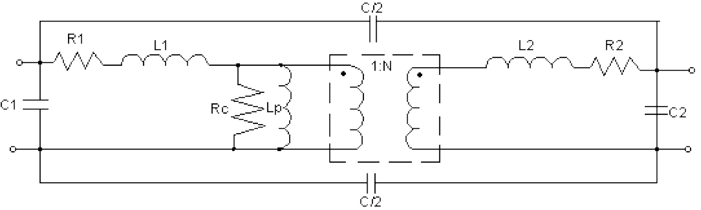

Naja, es fragt sich, was Du sehen willst.
Wenn's Dir nur um die grundsätzliche Entstehung der
Seitenbänder geht: Idealer Schaltermischer mit idealen
Trafos. Der hat eine minimale Mischdämpfung von ungefähr
4dB, was sich daraus erklärt, dass er die RF-Energie
auf zwei Seitenbänder und ein paar Oberwellen verteilt.
Wenn man bei den Dioden die Sperrschichtkapazität und
den Bahnwiderstand berücksichtigt, geht die Mischdämpfung
hoch, weil zusätzliche Verluste modelliert werden, die ja
in der Realität auch auftreten.
Die reale Feinstruktur in der Mischerkennlinie wirst Du
kaum abbilden können, weil Du die parasitären Reaktanzen
nicht kennst.
Das prinzipielle Verhalten (Einfluss des LO-Pegels,
Kompressionspunkt etc.) wird man auch mit einem sehr
einfachen Modell schon sehen können.

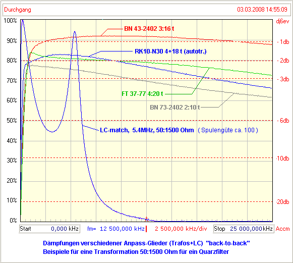

inwiefern? welche Frequenz? ich hab sowohl mit Schweinenasen als auch
Ringkernen unbekannter Art schon Mischer gebaut, sogar ohne die Dioden
zu selektieren. Mit 1N4148 geht es aber in der Tat deutlich schlechter
als mit Schottky, zB. BAT81.
Bei den Übertragern habe ich dreifach verdrillte Kupferdrähte benutzt -
damit konnte ich gute k-Werte der Übertrager erzielen, wenngleich die
Impedanz der verdrillten Drähte nicht genau stimmt.

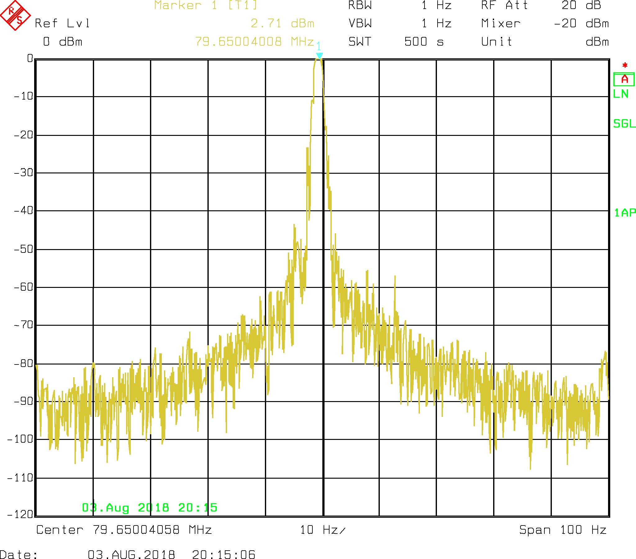

Schaltmischer - und die brauchen richtig Leistung vom LO. Mal abgesehen
davon ist der AD9850 aus meiner Sicht eher eine Krücke: zu geringe
Bitbreite und zu geringe Taktfrequenz. Ich hab selber noch so einen
Modul mit diesem Chip in der Bastelkiste. Da kann man die Unreinheit des
Signals schon mit bloßem Oszilloskop sehen. Wenn überhaupt, dann nimm
lieber einen AD9951. Der ist für 0..30 MHz in Ordnung. Selbst Yaesu
benutzt den als LO (FTDX5000 Reihe).
Das ist ja die allgemeine Empfehlung; das habe ich auch
so gemacht.
> wenngleich die Impedanz der verdrillten Drähte nicht
> genau stimmt.

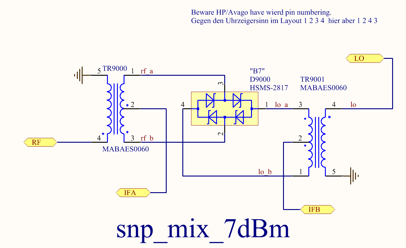

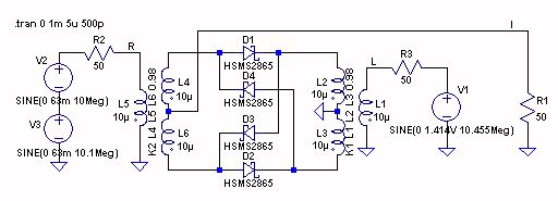

von B e r n d W. (smiley46)
> nach sowas wie einer HSMS2829 gucken
So ungefähr hab ich das auch schon mehrmals gemacht. Die Mischer
funktionieren, möglicherweise ist die LO-Unterdrückung mit 40-45 dB
etwas schlechter.
Z.B. mit dem Amidon-Ringkern FT37-43 habe ich gute Erfahrungen gemacht.
Allerdings bildet die Simulation die Kopplung der Übertrager nicht exakt
ab. Es findet ja eine Kopplung über den Kern und eine weitere über den
verdrillten Draht statt.
IMO macht es durchaus Sinn, einen Empfänger komplett zu simulieren. So
kann man auch Anpassungen der Stufen untereinander überprüfen und die
Großsignalfestigkeit im Voraus abschätzen.
.model HSMS2865 D(Is=5e-8 Ibv=1e-5 Rs=6 N=1.05 Cjo=0.18p M=.5 Eg=.69
Xti=2 Vj=0.65 Vpk=7 mfg=Agilent type=Schottky)

Wobei man mit einen AD9850 als Localoszillator seine Erwartungen eher
niedrig setzen sollte.
Diese DDS Oszillatoren sind nämlich Rauschgeneratoren, welches die
Empfängereigenschaften nicht gerade zuträglich sind. Stichwort
reziproges mischen und Seitenbandrauschen.
Aber das Problem haben auch heute noch viele KW-Amateurtransceiver.
Ralph Berres

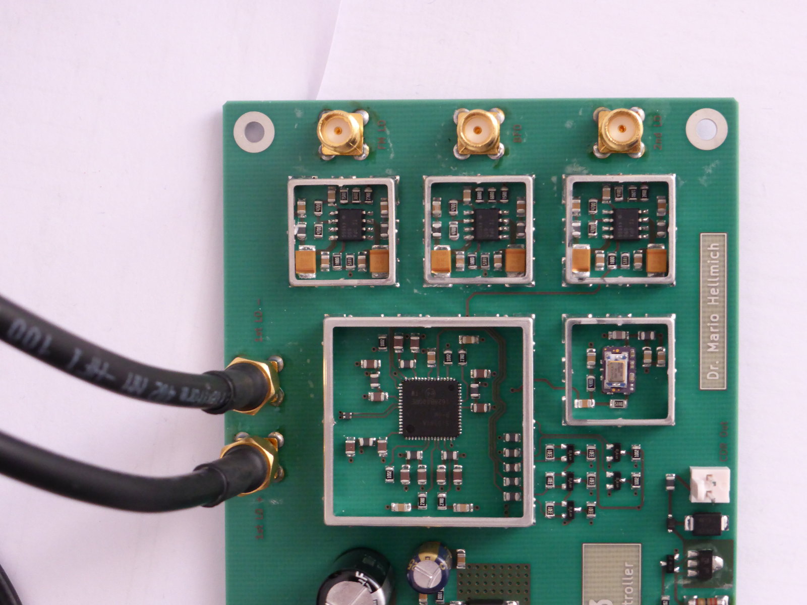

Ich habe vor einiger Zeit einen Kurzwellenempfänger realisiert, der
einen Si5341 als LO verwendet. Das Ergebnis hatte ich hier publiziert:
Beitrag "Kurzwellenempfänger"
Der Si5341 ist in Sachen Phasenrauschen um einiges besser, sogar besser
als der Si570. Ein paar Eckdaten: Power supply rejection um 100dB,
output crosstalk -72dB, LVDS mode rise/falltime 100ps, jitter typ.
160fs. Damit erhält man lt. Datenblatt im Fractional Mode ein
Phasenrauschen von ca. 135 dBc/Hz in 10 kHz Abstand vom Träger.
Mit Knacken beim Abstimmen gibt es keinerlei Probleme. Der oben gezeigte
Empfänger lässt sich mit dem Drehencoder und Steuerung des Si5341 über
I2C butterweich Abstimmen.
> - beim SI5351 muß man wohl auch SEHR auf die Reinheit seiner
> Versorgungsspannung achten, denn die ist quasi AM aufmoduliert auf das
> Ausgangssignal, was bei einem LO deutlich stören dürfte.
Das stimmt. Wie schon von Bernd für den SI5351 erwähnt hat auch der
Si5341 getrennte Versorgungsanschlüsse für die einzelnen Ausgangsstufen.
Die muss man sehr gut voneinander entkoppeln (siehe den Schaltplan und
das Layout, welche an das oben verlinkte Posting angehängt sind). Man
sollte außerdem darauf achten, dass Ausgänge mit kleinem Frequenzabstand
nicht nahe zusammen liegen. Insgesamt ist das Layout sehr kritisch und
hat mich einen Fehlversuch gekostet. Ohne vier Lagen dürfte das
grundsätzlich schwierig werden.

Der Si5341 hat fünf PLLs (von Silabs Multisynth Unit genannt) und eine
PLL, die auf die Referenz gelockt wird und die die Multisynths steuert.
Insgesamt hat er 10 Ausgänge. Wenn man nur drei oder vier davon braucht,
kann man ordentlich Platz zwischen den Ausgangspins lassen und so das
Übersprechen minimieren.

und Si5341 sitzen auf unterschiedlichen Platinen). Ein Versuchsaufbau
des Mischers hat recht vielversprechende Messergebnisse geliefert.
Ebenso soll in der ersten Gain Stage ein sehr rauscharmer MMIC zum
Einsatz kommen. Und ich habe etwas Ausstattung hinzugefügt. Insgesamt
ist das Projekt gut vorangeschritten und ich bin momentan beim
Zusammenbau. Ein Schaltplan inkl. Blockdiagramm, der den gegenwärtigen
Stand der Dinge beschreibt, ist beigefügt.

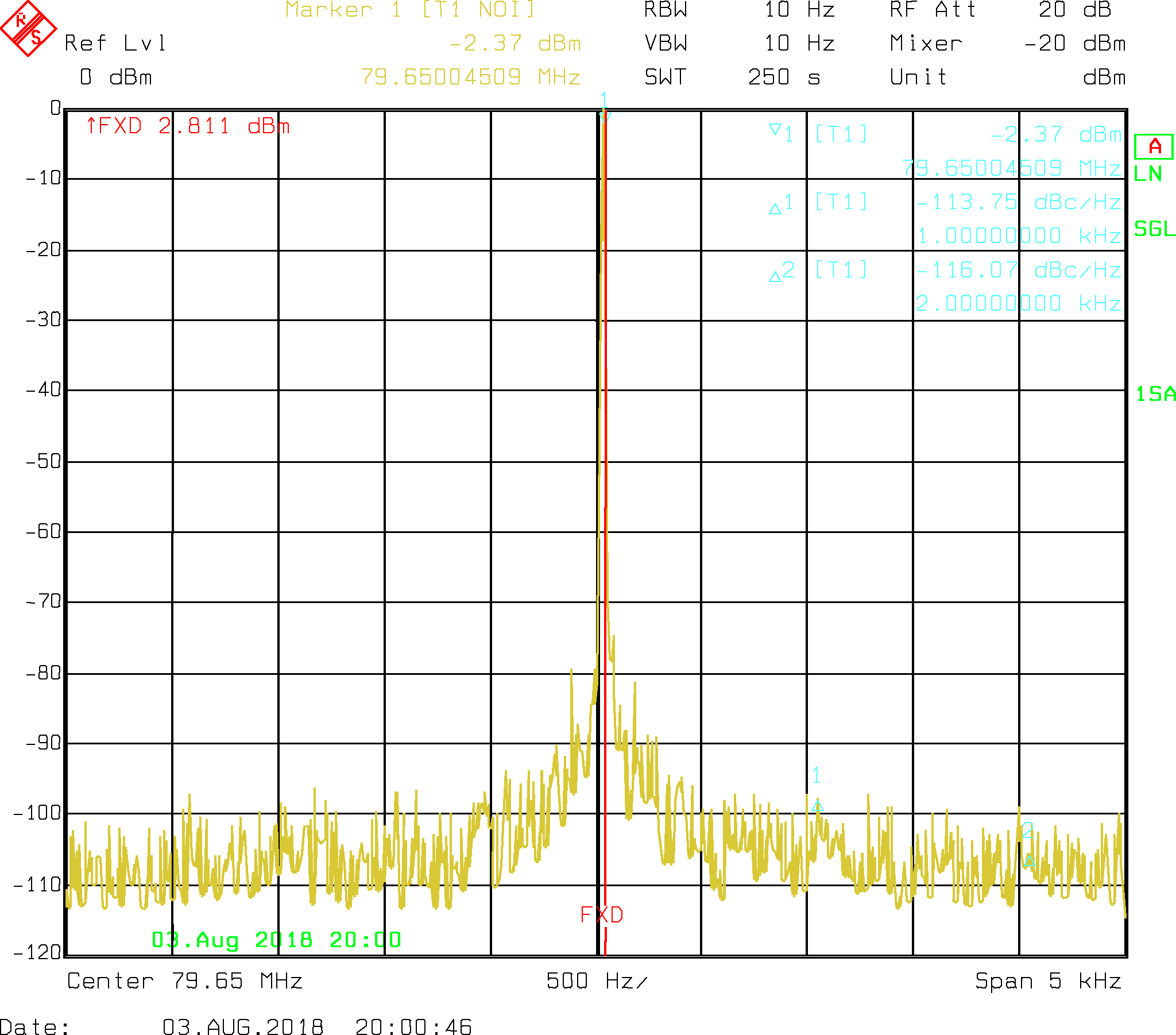

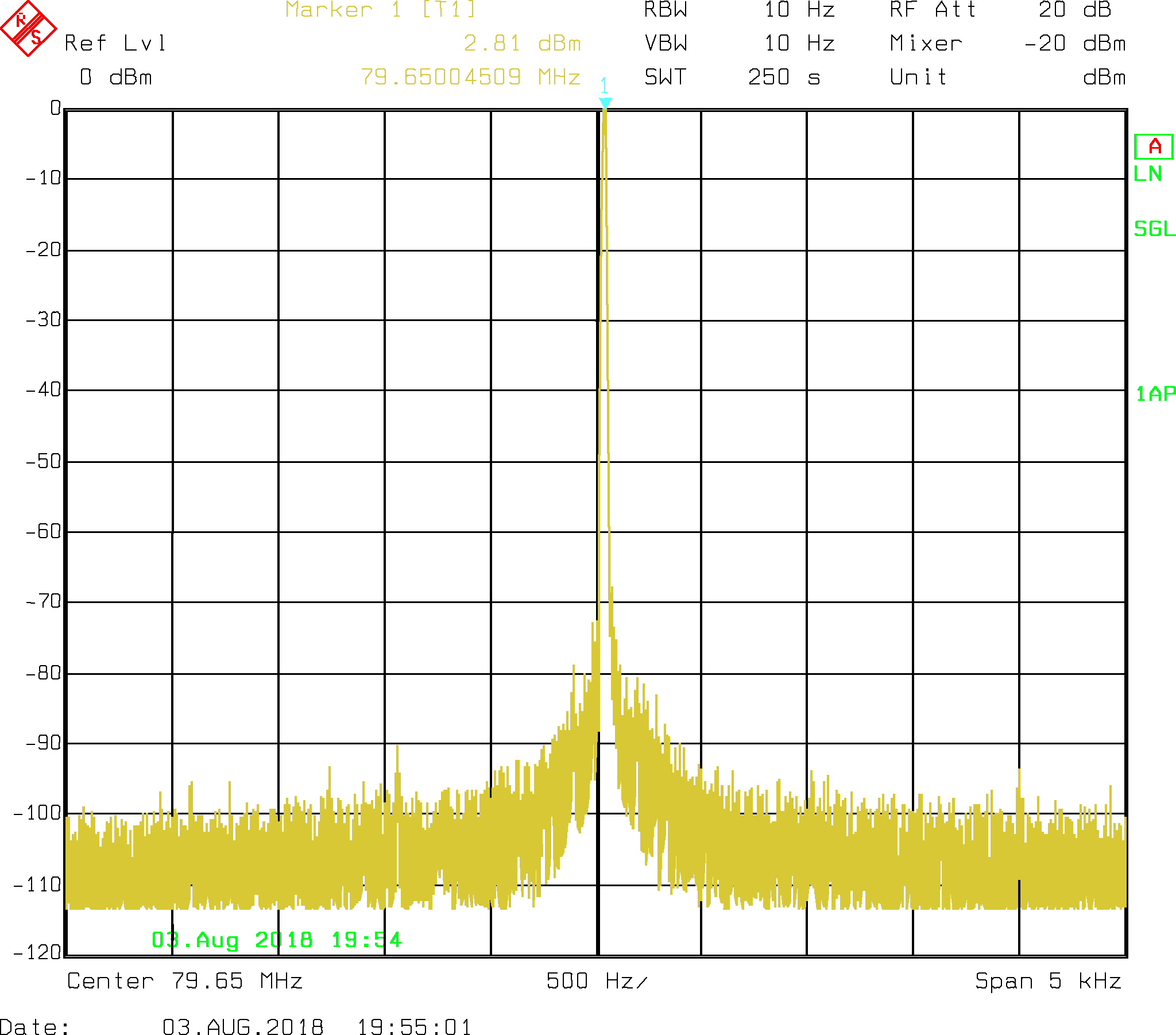

Das Datenblatt ist mir an der Stelle auch nicht ganz verständlich. Die
160 fs beziehen sich auf den Bereich 12 kHz bis 20 MHz. Das geht auch
aus den Phase Noise Plots hervor, die offenbar mit einem Agilent E5052
o.ä. aufgenommen wurden, und die auch den von 12 kHz bis 20 MHz
integrierten RMS-Jitter anzeigen. Die Messmethode, die hinter der Angabe
mit den 10.000 Perioden steckt, geht nicht klar aus dem Datenblatt
hervor ("Measured in the time domain. Performance is limited by the
noise floor of the equipment."). Für mich sind daher die Phase Noise
Plots noch am aussagekräftigsten.

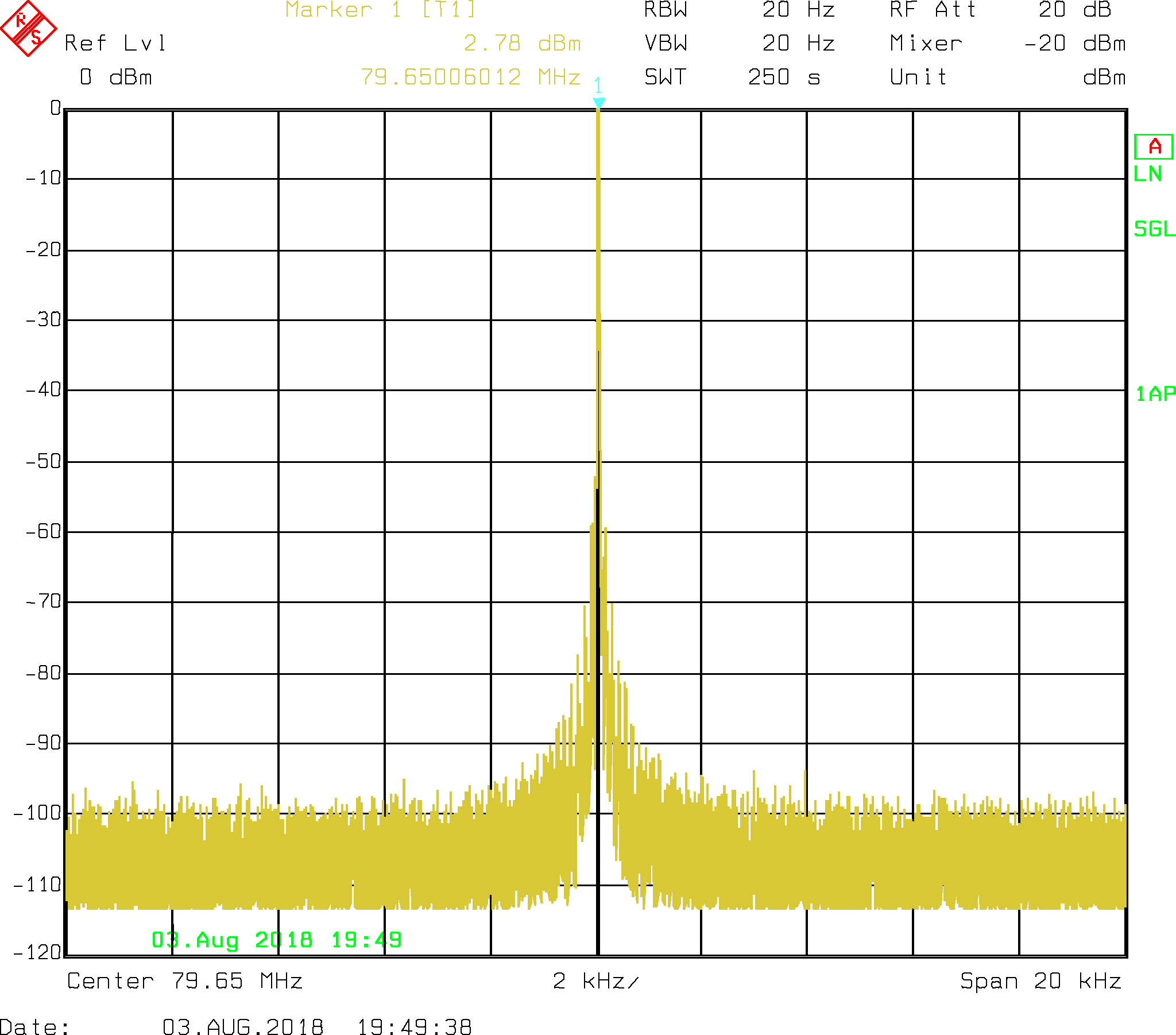

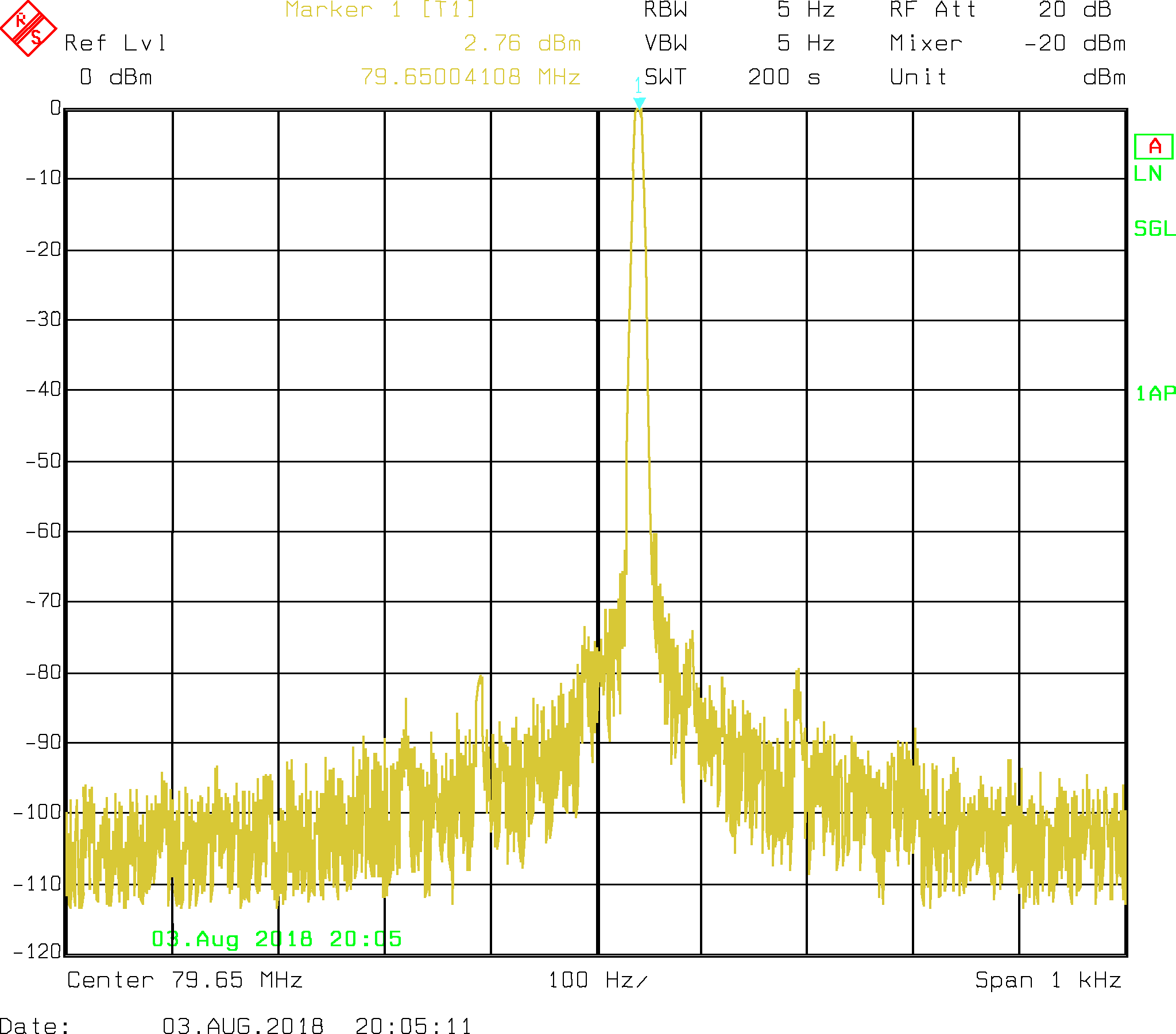

Anbei einmal ein Spektrum von meiner Si5341-Platine (LVDS-Ausgang bei
79,65 MHz) für die oben angesprochene Reimplementierung des
Empfänger-Projekts. Sorry für das scheußliche Handy-Bild, das hatte ich
vor zwei oder drei Wochen nur schnell beim Funktionstest der Platine
gemacht.
Sieht soweit ordentlich aus. Der leichte Anstieg des Rauschens ab ca.
400 Hz zum Träger hin kommt wahrscheinlich über die Betriebsspannung.
Ich hatte auf die Schnelle Digital- und Analog-Versorgungsspannungen
zusammen geklemmt. Außerdem war die Masseverbindung zum Labornetzteil
schlecht (fliegender Aufbau), so dass die Spannungen über die
Masse-Impedanz verkoppeln. Abschirmung war auch offen. Auf der
Synthesizer-Platine sitzt auch noch ein Mikrocontroller und es hängt die
Frontpanel-Platine daran, die gemultiplexte LED-Anzeigen hat; das ist
bei dem fliegenden Aufbau natürlich ungünstig. Ordentlich aufgebaut und
verdrahtet sollte das Rauschen am Träger flacher sein.
Vielleicht teste ich das die Tage nochmal mit ordentlicherem Aufbau und
etwas näher am Träger mit 1 Hz-Auflösebandbreite. Bei der Hitze ist
jedenfalls erstmal Siesta angesagt.

Also wenn ich das Foto richtig interpretiere, würde jeder
Amateurfunk-KW-Transceiver sich glücklich schätzen dürfen, wenn er ein
derart geringes Phasenrauschen hätte.
Die Realität sieht aber leider um ein paar Größenordnungen schlechter
aus.
Ralph Berres

Mario H. schrieb:
Ich habe mir das Bild noch mal genauer angeschaut.
Mich würde mal interessieren, wie das aussieht wenn man mit 1KHz RBW in
10KHz Abstand messen würde.
Das Grundrauschen des SAs müsste bei den üblichen Rauschzahlen von ca
30db bei 10 Hz RBW bei -135dbm liegen.
Hier wurde ein RBW von 10Hz genommen und hat dabei ein Rauschteppisch
von -115dbm  Das dürfte von der Phasenrauschglocke stammen.  Bei 1KHz
RBW müssten es dann etwa -95dbm sein Jetzt sind wir aber sehr nah am
Träger etwa 400Hz entfernt. Ob das in 10KHz Abstand wieder besser
aussieht?
Ich vermute das das Phasenrauschen nur etwas besser ist als der vom ADF
4351
Ralph Berres
von Mario H. (Gast)
> aussieht?
Der Abschwächer ist aber um 20dB eingedreht, daher rutscht der
Rauschteppich natürlich auch um 20dB nach oben. Was man rechts und links
vom Peak sieht, sollte tatsächlich im wesentlichen das Rauschen vom
Analyzer sein.
An dieser Stelle kommt auch ein High End-Analyzer wie der FSEA 30 (der
in den grundlegenden Parametern nicht viel schlechter als ein aktueller
High End-Analyzer dasteht) langsam an seine Grenzen. Bei 1Hz-Bandbreite,
1Hz Videofilter, Zero Span und Trace-Mittelung kommt man mit dem FSEA
auf einen Rauschteppich von vielleicht -158dBm (Datenblattwert -145dBm,
glaube ich). Wenn man die im Bild gezeigte Messung verbessern will, kann
man also nur noch die Auflösebandbreite verringern und mitteln.
Eigentlich ist so eine Messung ein Fall für einen Phasenrauschmessplatz.
Ich habe leider keinen.
Weiter interessante Angabe zum FSEA: Leistungsaufnahme 180VA. Treibt bei
diesem Wetter die Temperatur im Zimmer merklich nach oben.

So, da man bei der Hitze ohnehin nichts sinnvolles machen kann, habe ich
meine Si5341-Platine nochmal vermessen.
Der Schaltplan der Platine wurde in
Beitrag "Re: Simulation SRA-1" gepostet (Platine
A2 - Controller). Das erste Bild zeigt den Teil mit dem Si5341. Der
weiße Schmodder sind Flussmittelreste, die Platine wurde bisher nur grob
gereinigt.
Gemessen wird der als LVDS konfigurierte Ausgang 0 bei 79,65 MHz
(entspricht einer Empfangsfrequenz von 7,2 MHz in meinem
Empfänger-Projekt).

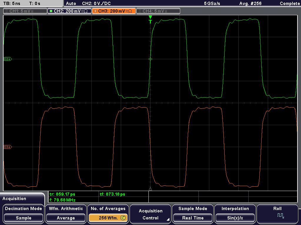

Das zweite Bild zeigt ein Oszillogramm des LVDS-Signals (jeweils mit 50
Ohm terminiert).
Die Spektren sind single-ended gemessen; das andere LVDS-Signal ist mit
50 Ohm terminiert.
Im Gegensatz zum in Beitrag "Re: Simulation SRA-1"
gezeigten Spektrum ist der Auto Peak-Detektor verwendet worden, außer
beim Spektrum mit 5 kHz Span, auf dem die Phase-Noise-Marker sind. Der
Auto Peak-Detektor zeichnet zu jedem Bildpunkt jeweils den größten und
kleinsten vom A/D-Wandler gemessenen Wert auf und verbindet diese Punkte
mit einer vertikalen Linie. Dadurch sieht der Rauschteppich etwas höher
aus, aber man erkennt manche Details besser.
Bei den Phase Noise Markern habe ich den Referenz-Marker nicht ganz auf
den Peak bei 2,8dB gesetzt, sondern versehentlich daneben bei -2,37dB
(wohl vergessen "Peak Search" zu drücken -- die Hitze). Die angezeigten
Phasenrausch-Werte sind also etwas zu pessimistisch. Ich nehme das jetzt
aber nicht nochmal auf.
Der leichte Rauschanstieg zum Träger hin im Spektrum mit 500kHz Span
kommt zum größten Teil wohl aus dem Analyzer, da der bei größeren Spans
seine PLL-Bandbreite umschaltet. Auf den Spektren mit kleinerem Span ist
dieser Anstieg nicht zu sehen.
Insgesamt ist das Ding ein durchaus brauchbarer LO, würde ich sagen.

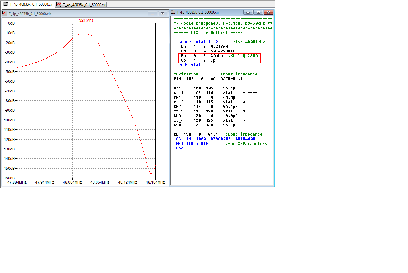

von W.S. (Gast)
Holm T. schrieb:
> Gib Laut falls es Dich interessiert
Besten Dank, aber mir ist das zu schmalbandig. Ich habe vor langer Zeit
mal so ein 70.2 MHz Filter von jemandem bekommen, zusammen mir einer
Schachtel MQF10.7-1800/1.
Ich bin z.Z. auf dem Trip, mit meinem Wobbler, RFSim99 und Horst's

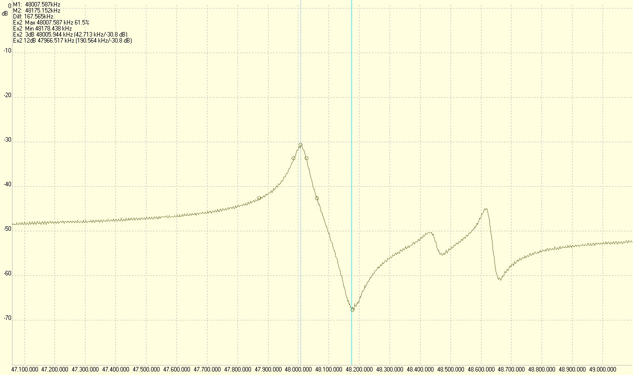

DISHAL-Programm einige billige 48 MHz Keramikschwinger auszuprobieren.
Das sieht auf dem PC erstmal ganz gut aus, man kann vermutlich ohne
große Probleme Bandbreiten von 10..30 kHz erzielen. Dabei ist mir die
Kurzwelle eigentlich eher ein Nebenschauplatz.

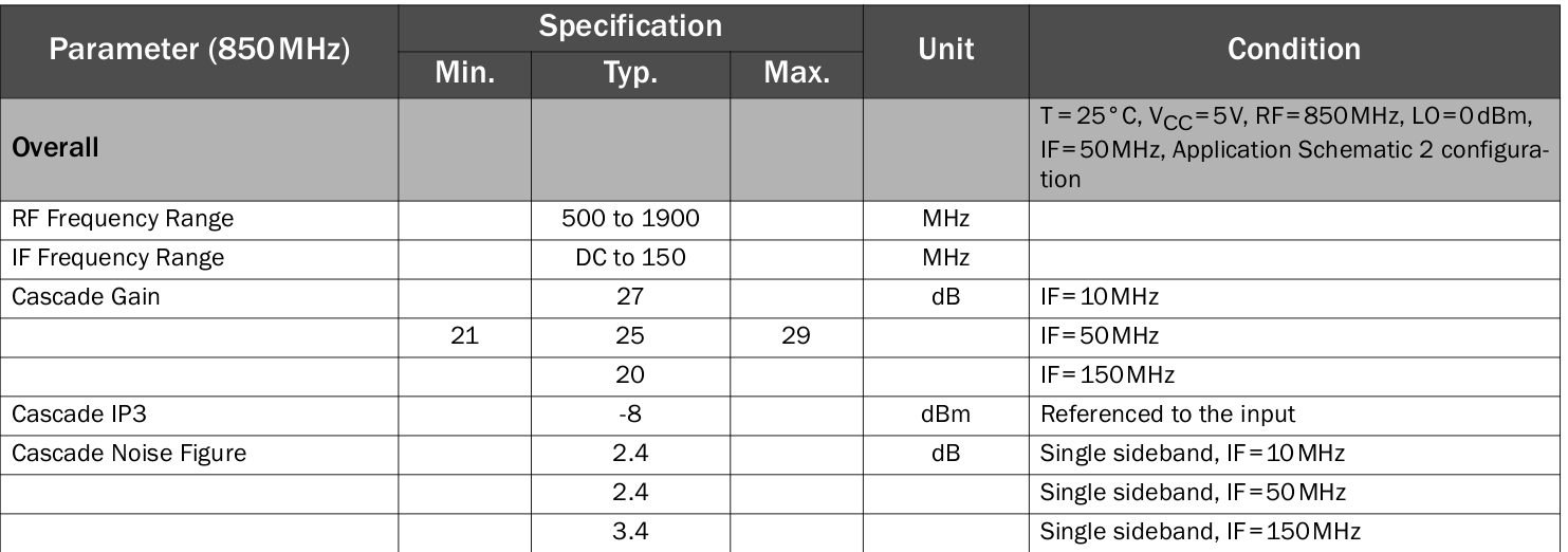

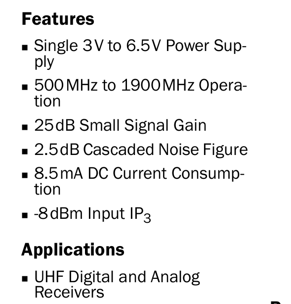

Ach ja, noch ein Nebenprodukt: Die IC's "RF2411" und "RF2444" von RF
Micro Devices haben sich als durchaus nett auch für KW Anwendungen
gezeigt. In den Hersteller-PDF's werden nur Anwendungen im Bereich ab
850 MHz aufwärts berücksichtigt, aber da die IC's intern DC gekoppelt
sind, kann man sie bis herunter in den NF-Bereich benutzen. Beide haben
quasi einen MMIC mit ca. 1.6dB NF als LNA vor dem Mixer.
Den RF2411 hab ich ausgemessen, er kann am LNA-Ausgang etwa 1.5 Vss (=
ca. 0.5 Veff = ca. +7dBm) abgeben, ohne daß die Verzerrung durch die
gekrümmte BE-Kennlinie des Eingangstransistors sich deutlich bemerkbar
macht. Das macht am des LNA Eingang so etwa 56 mVeff = -12 dBm aus.
Einen üblen Trick gibt es noch beim RF2444: Für die Verwendung bei
niedrigen Frequenzen muß man in die Vcc Leitung des LNA eine Drossel und
für ganz niedrige Frequenzen dazu noch einen Kollektorwiderstand (50 Ohm
oder so) einfügen - also die übliche Schaltung wie bei allen MMIC's.
Damit geht der Chip auch für LMK+VHF zu benutzen.

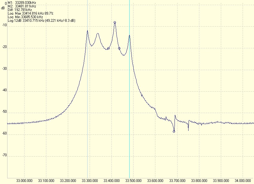

von HST (Gast)
um die Erwartungshaltung zu kalibrieren, habe ich einmal die Daten der
Keramikschwinger genommen und damit via Dishal ein 4-Polfilter berechnet
und mit LT-SpiceIV simuliert (Dishal v2052 erzeugt automatisch Netlists
u.a. für LT-Spice). Dabei habe ich Rs etwas optimistischer mit 30 Ohm
(Qu=2200) angenommen und Cp auf 7pF statt 9pF gesetzt, um dss gezeigte
delta fp-fs von ca. 175khz zu erreichen.
Wie das Bild zeigt, ist selbst bei einer Design-Bandbreite von 50kHz die
Verrundung und die Dämpfung durch die relativ geringe Güte recht
deutlich.
(keine Ahnung, ob die erwähnten "eingebauten Koppel-Cs" kleiner als die
mit Dishal errechneten sind)
Übrigens, 45MHz-Tiefpässe bei einer ZF von 48MHz erscheinen sehr
ehrgeizig (zumindest mit LC-Filtern). Evtl. kann man einen oder zwei der
48MHz Keramikschwinger als Notchfilter integrieren.
Viel Spaß,  Horst

von Gerhard H. (ghf)
Ein IP3 von -8 dBm bedeutet nicht, dass man bei diesem Pegel noch irgend
etwas Sinnvolles mit dem Ding anstellen kann. Er bedeutet, dass die
Intermodulation 3. Ordnung genauso stark wird wie die Eingangssignale.
Der IP3 existiert nicht physikalisch, es ist ein reiner Rechenwert. Man
misst ihn bei verschiedenen kleinen Pegeln und verlängert dann die Kurve
der Messwerte für Eingangsleistung und Intermodulationsprodukte in dBm
mit dem Lineal. Weil die Intermodulation wesentlich schneller steigt als
der Eingangspegel, treffen sich die Kurven irgendwo, bei hoffentlich
möglichst vielen dBm. (they intercept).
Qualitaetsverstaerker würden verglühen wenn man den notwendigen Pegel
tatsächlich anlegen würde. Der Telefunken E1700 hatte schon vor 40
Jahren +40 dBm IP3. Schon der Amateurfunk-Drake R7 hatte > 20m dB.
-8 dBm ist schon so schlimm wie der Yeasu FT227/FT101, der damals als
großer Rückschritt gegenüber seinen röhrenbestückten Vorgängern
angesehen wurde. 10 dB mehr IP3, das macht 30 dB weniger Dreck; 10 dB
weniger IP3  sind allerdings auch so drastisch in die unerwünschte
Richtung.
Gruß, Gerhard

von W.S. (Gast)
Gerhard H. schrieb:
> Ein IP3 von -8 dBm bedeutet nicht, dass man...
Moment mal, worüber referierst du eigentlich?
Ich habe den Chip quer über den KW-Bereich direkt ausgemessen. Und dabei
festgestellt, daß man ihm etwa 50 mV effektiv am Eingang des LNA
anbieten kann, ohne daß dadurch die Sinusform spürbar deformiert wird.
Das ist NICHT der IP3, gelle? Es ist noch nicht mal der 1dB
Kompressionspunkt.
Auf der anderen Seite der Medaille steht ein Rauschmaß von 1.6 dB für
den LNA, was ich jedoch erstmal dem Manual glauben muß, ohne es mit
meinen Mitteln nachmessen zu können.
Ich sag dir (und mir), daß dieser Chip ein durchaus faires Teil ist,
soweit sich mir das derzeit darbietet. Er ist von Hause aus ein IC für
1..2 GHz, er kostet weniger als 1 Euro und er wird auch noch ausreichend
gehandelt.
Alle diese Bedenken, die du äußerst, kommen wohl eher aus dem Betrieb
von Empfängern innerhalb einer DX-Expedition oder wenigstens eines Camps
wie z.B. während der Hamradio, wo man empfangen will, während 5 Meter
nebenan jemand mit 600 Watt grad sendet. Für solche Situationen gelten
andere Konditionen, das ist mir klar. Aber das ist nicht der Alltag.
Mein AR7030 verträgt auch keine 10 Watt HF an seinem Eingang. Und dein
Red Pitaya vermutlich auch nicht. Also bleiben wir doch lieber mal auf
dem Teppich - und das heißt, schauen, was man mit dem Verfügbaren
erreichen kann - und nicht, zuerst turmhohe Forderungen aufzustellen und
dann zu schauen, ob sich das überhaupt mit den eigenen Mitteln
realisieren läßt.
W.S.

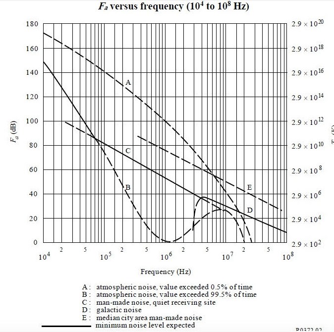

Da unter 30 MHz das externe Rauschen bei weitem dominiert,  sind
Rauschmaße unter 10dB bei einem KW Empfänger nicht sonderlich sinnvoll.
Sie begrenzen unnötig den nutzbaren Dynamikbereich. Ein 20dB Abschwächer
ist wichtiger als unnötige Empfindlichkeit, die weit unter dem
Außenrauschen liegt.
Denn jedes dB an Rauschmaß das unter dem Rauschmaß des externen
Rauschens liegt, ist ein verschenktes dB, das man besser "oben" brauchen
könnte.

von Marc Oni (Gast)
Ralph B. schrieb:
> Allerdings gilt das für jemanden der eine gute Antenne hat.
Darum schrieb ich ja:
jedes dB an Rauschmaß das über dem externen Rauschmaß von der Antenne
liegt, ist ein verschenktes dB. Das deckt alle Situationen ab.
Es gibt besonders  "ruhige" Antennenformen, die einen hohen negativen
Gewinn aufweisen und die wegen ihrer ausgeprägten Richtcharakteristig
weniger externes Rauschen aufnehmen. So mag bei einer Beverage ein
besseres Rauschmaß de Empfängers von Nutzen sein. Das ist aber die
Ausnahme
In aller Regel ist aber bei den vorherrschende exteren Rauschmaßen
(Grafik) das Hauptproblem eines KW Empfängers heute das Zuviel an
Empfindlichkeit. Und der zuschaltbare Abschwächer das wichtigste
Accessoire.
W.S. schrieb:
Über die Werte, die im Datenblatt stehen?
> Kompressionspunkt.
Gestatten, dass ich das an2fele. Das ist aber immerhin noch ein paar dB
unter den abs.max. Ratings, wo das Ding überhaupt den Löffel abgeben
darf.
Bei 50 mVeff rein = -13 dBm und 27 dB typ. Gesamtverstärkung müssten 14
dBm rauskommen oder 3Vpp  -  und das bei 5V Versorgungsspannung, ohne 1
dB Kompression und mit einem 8:1 Abwärtstrafo am Ausgang.
Und die Gesamt-DC-Leistungsaufnahme ist 5V*20 mA = 20 dBm, für
beide Verstärker und den Mischer zusammen.
Übrigens verlässt S22 des Mischers gelegentlich den passiven Teil des
Smith-Diagramms. Vorsehen von Dämpfungswiderständen kann da nicht
schaden.

von W.S. (Gast)
Markus W. schrieb:
> Ich weiß nur, daß man in diversen Foren beanstandet, daß bei
> dieser Eingangsstufe der LO zu sehr auf die Empfangsantenne
> durch schlägt, d.h. diese eine zu geringe Rückwärts-Isolation
> hat.
Nun, dieser TRX hat im Empfangstrakt einen Schaltmischer aus
CMOS-Gattern, konkret SN74CBT3253C, und der arbeitet für den I und den Q
Kanal auf jeweils einen 22 nF Kondensator. Bei den etwa 4 Ohm der
Schalter schlägt natürlich das LO-Signal recht niederohmig auf die
Eingangsseite des Mischers, denn die 22 nF stellen bei KW-frequenzen
auch bloß ein paar Ohm dar und die Schaltflanken sind steil. So ein
extrem niederohmig gehaltener Schaltmischer ist wie ein periodischer
Kurzschluß zwischen einer sehr steifen Last (22nF) und dem
Antennensignal.
Damit das etwas gemildert wird, sind zwischen Trafo und Schalter jeweils
100 Ohm eingefügt, die die Schaltspitzen abdämpfen. Aber eine wirkliche
Rückwärtsisolation ist das nicht. Dazu hätte das Empfangssignal von vorn
kommend dem Schalter sehr viel niederohmiger dargestellt werden müssen
als die niederfrequente Last, so daß es von den Umladevorgängen hinter
dem Schaltmischer wenig beeinflußt wird. Ist aber ne Schwierigkeit, weil
man gerade bei kleinen Nutzspannungen und der Direktumsetzung auf ZF von
null sofort Probleme mit NF-Störungen aller Art kriegt, wenn man
hochohmiger wird als die Stufe davor.
Da nun der ganze RX ein Direktmischer ist, liegt die LO-Frequenz auch
mitten im Empfangsbereich, weswegen Gerd's Einwurf "Ein weiterer Grund,
warum das nix taugt, wenn der Eingangstiefpass unnötig breit ist." hier
eben nicht greifen kann.
Noch ein Wort zu Gerhards Einwürfen bzgl. RF2411: Das begrenzende Teil
bei diesem Chip ist - wenn du dir die Spec's mal genauer ansiehst -
nicht der LNA, sondern der eigentliche Mischer. Die Lösung dieses
scheinbaren Widerspruches ist, daß dort einfach ein paar dB an
Verstärkung mehr eingebaut sind, die man zwischen LNA und Mischer gut
gebrauchen kann für eine dort zwischengesetzte zweite Filterung. Dann
ergibt sich natürlich auch nicht die werbewirksame Gesamt-Verstärkung,
sondern ein Stück weniger und die jeweiligen Pegelbereiche passen
plötzlich zueinander.
Hab's heute nachgemessen: es sind tatsächlich um die 9 pF, gemessen
zwischen dem mittleren Masseanschluß und den zwei äußeren
Signalanschlüssen.
Je nach Exemplar schwankt das von 8.5 pF bis 9.7 pF und das nicht nur
zwischen verschiedenen Exemplaren, sondern auch innerhalb eines
Exemplars, je nach Seite.

Der TO ist längstens weg. Brauchbare Schottky-Modelle sind schon in
LTSpice, geeignete Fertigtrafos für unter 2€ habe ich auch genannt,
ebenso wie einen Simulator, der mit HB, Schottkies und S-Parametern
umgehen kann. (wenn man Simulationen will die LTspice halt nicht kann.)
OK, noch nachgemessene Induktivitäten der Trafos @100 KHz, weil dort die
4274A am Ende ist:
Typ    Z-Ratio    primär        sekundär
cx2049  1:8 CT    40uH          330uH
CX2047  1:4 CT    93.5uH(50nH)  370uH(137nH)
CX2041  1:1 CT    264uH(88.5nH) 263uH(87nH), über alles
In Klammern Streuinduktivitaet mit kurzgeschlossener anderer Seite.
Für Ringmischer der SRA-1-Klasse käme Z=1:4 infrage.
MAcom MABAES0060 (1:1CT) und 61(1:4CT) sind auch OK. Die haben einen
Keramiksockel den man kaum kaputtlöten kann.
https://www.digikey.de/product-detail/de/pulse-electronics-network/CX2047LANLT/553-2770-1-ND/5436707
Ab 60€ Warenwert portofrei und in 2 Tagen da. Beim Amateurfunk-Höker
in .de bezahlt man wesentlich mehr.
An der Herstellung der Trafos ist mehr dran als es aussieht. Ich habe
einige unter dem Mikroskop auf andere Verhältnisse umgewickelt, das war
nicht sehr befriedigend.

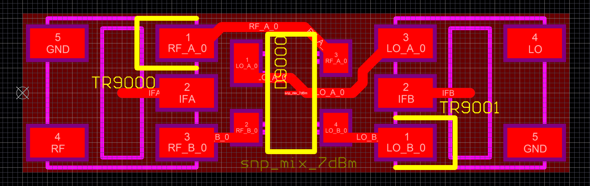

Der fertige Ringmischer kann dann aussehen wie in den Bildern.
(Schnipsel zur Integration in größere Platinen im Altium-Designer.)

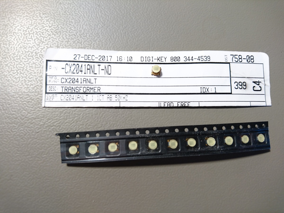

CX2041 ANLT ab 50 KHz. Der Unterschied scheint das aufgeklebte
Hütchen für die Vakuum-Pipette und der 20 ct. günstigere Preis zu sein.
Das hängt wohl auch von deren Einkaufspreis von mal zu mal ab.
Ich hatte es auch schon bei Folienkondensatoren, dass 5% billiger
war als 10%.
von Markus W. (dl8mby)
@Gerhard
bitte die DB's auf die die Links zeigen,
genauer betrachten. Vorallem die Tabelle
mit den Dämpfungswerten 3/2/1dB.
Markus
Das sind jedenfalls die, die ich gemessen habe.
Ich habe auch noch 1 Exemplar CX2041NLT  / PN 553-2290-1-ND @ DK
vermutlich extra bestellt zum Vergleich. Hat kein Hütchen.
Aber die billigeren, mit Hütchen aus dem Bild haben das getan, was ich
gebraucht habe.

von HST (Gast)
Für den KW-Bereich (1-30MHz) kann man ohne weiteres ordinäre
Trafowicklungen nehmen. Hierfür haben sich die kleinen BN43-2402
Doppellochkerne bewährt (Draht CuL 0,1 bis 0,2mm). Hier bleibt die
Dämpfung deutlich unter 1db - auch keine Resonanzerscheinungen. Als
Autotrafos ausgeführt, ist die Dämpfung noch geringer.
Messungen sind sehr einfach mit jeweils einem Trafopärchen
"Back-to-Back" durchführbar.
Anbei Beispiele aus einem anderen Zusammenhang (ü=50:~1250-1500 Ohm -->
ü=ca.1:25-1:30).
Für das angesprochene ü=1:6 würde ich entweder 5:12wdg (ü=5,76) oder
4:10wdg (ü=6,25) nehmen. Die Abweichungen sind für solche Anwendungen
vernachlässigbar (VSWR <1,1).
P.S. Bei Doppellochkernen kann man auch halbe Windungen realisieren (im
Gegensatz zu Ringkernen).

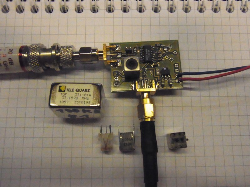

Siehe die beiden Bilder, die ich mit einem kommerziellen Quarzfilter von
Telequarz (TQF331-01A) gemacht habe. Das ältere Bild war erstmal
übersichtshalber mit den üblichen 50 Ohm rein wie raus am Wobbler. Das
Filter war schließlich gebraucht&ausgelötet - und ich habe nur
Unterlagen über ähnliche Filter, aber NICHT über exakt dieses eine.
Für das andere Bild habe ich sowohl die Ansteuer- als auch die
Lastimpedanz angepaßt. Ich habe dafür den bereits aufgebauten Testaufbau
für den RF2411 hergenommen, wo ich bereits ein umgewickeltes Bandfilter
eingesetzt hatte. Keine Angst, die Windungszahlen sind primär 2x 2
Windungen und sekundär 1 Windung - also easy, gelle? Ach ja, die
Flterspulen hatte ich vor Jahren mal als "Sortiment" bei Pollin gekauft.
Original-Induktivität ca. 800 nH.
Primär ist das kein ordinärer Trafo, sondern ein Schwingkreis, den ich
mit passendem SMD-Kondensator auf die richtige Frequenz gebracht habe.
Den Feinabgleich macht man dann mit dem Spulenkern. Nachträglich ist mir
klar geworden, daß ich besser 2 Windungen sekundär hätte wickeln sollen,
denn mit 1 Wdg. ist der Ausgang zu niederohmig. Ich habe also noch so
etwa 500 Ohm in die Leitung zum Filter einschleifen müssen. Auf der
Sekundärseite habe ich dann einen hochohmigen Tastkopf benutzt und
parallel gegen Masse einen 10k Einstellregler geschaltet, um zu sehen,
wie niederohmig man werden kann, ohne die Durchlaßkurve gar zu sehr zu
versauen. Ergebnis: so etwa 2..3 kOhm sind nötig, wenn weniger, dann
degeneriert die Durchlaßkurve. Das trifft sich mit den Angaben bei
vergleichbaren Filtern.
Den absoluten Maßstab des Bildes darf man nicht berücksichtigen, denn
die Filterkurve wurde durch den RF-->IF Durchschlag des RF2411
gewobbelt. Wie man sieht, ist beim Versuchsaufbau weder am Eingang noch
zwischen LNA und Mischer ein Tiefpaßfilter vorgesehen. Lediglich eine
BAR43S am Eingang gegen GND, um den Eingang zu schützen.
Deshalb würde ich dir eher raten, für den ZF-Eingang bzw.
Mischer-Ausgang von den breitbandigen RF-Transformatoren Abstand zu
nehmen und dir eine Handvoll eingebecherter Spulen zu besorgen, wie z.B.
die "Einstellbare Induktivität" von Pollin Nr.250462 und dir aus so
etwas ein richtiges Bandfilter zu wickeln. Das einzige Problem ist der
möglichst dünne Draht. Aber den kann man notfalls auch aus einem zweiten
Bandfilter rückgewinnen.
W.S.
von Mario H. (Gast)
R. F. schrieb:
> Ich habe mal eine Frage: Wie berechnet man das?
> Ich würde gerne einen Trafo haben, der von 50 kHz bis 30 MHz überträgt,
Generell kann man dabei von einem linearen Ersatzschaltbild des
Transformators ausgehen, wie im Anhang. Das Bild stammt aus der
Application Note "How RF Transformers Work" von Mini-Circuits, ist aber
Standard.
Dabei sind R_1 und R_2 die Wicklungswiderstände, L_1 und L_2 die
Streuinduktivitäten aufgrund unvollständiger magnetischer Kopplung
(Stichwort Kopplungsfaktor), und die Cs sind die Kapazitäten zwischen
den Wicklungen. Der Widerstand R_c repräsentiert den Verlust im Kern,
und L_p ist die Induktivität der Primärwicklung bei offener
Sekundärwicklung. Die hängt von allem möglichen ab, z.B. Kernmaterial,
Wicklungszahl, etc. Der Trafo innerhalb der gestrichelten Linie im
Ersatzschaltbild ist ideal, d.h. er transformiert Impedanzen Z_p und
Z_s, die an seiner Primär- bzw. Sekundärwicklung angeschlossen sind,
gemäß
Insbesondere ist seine primärseitige Induktivität bei offener
Sekundärseite gleich Null.
Wenn ich recht verstehe, bist Du am Verhalten bei niedrigen Frequenzen
interessiert. In dem Fall dominiert die Induktivität L_p. Zur
Vereinfachung nehmen wir an, dass der Trafo verlustfrei ist, d.h. es
gilt R_c=R_1=R_2=0.
Wenn der reale Trafo (also der in dem Kasten mit den Klemmen nach außen)
primärseitig einen Wirkwiderstand R_1 sieht, und auf der Sekundärseite
einen Wirkwiderstand R_2, dann gilt bei Anpassung R_1=N^2R_2. Im diesem
Fall kann man dann für die Reihenschaltung aus R_1 und der
Parallelschaltung aus L_p und der transformierten Impedanz leicht die
untere Grenzfrequenz (-3 dB) ausrechnen. Wenn ich mich auf die Schnelle
nicht verrechnet habe, erhält man
Mag jemand mal nachrechnen?
Die Formel gilt wohlgemerkt bei Anpassung und verlustfreiem Trafo.
Ansonsten wird es eben etwas komplizierter (aber nicht wesentlich).
Zur Ermittlung der unteren Grenzfrequenz reicht es also, die
primärseitige Induktivität bei offener Sekundärseite zu messen und die
Quellimpedanz in obige Formel einzusetzen.
Diese Ganze Rechnerei geht aber von einem Modell des Trafos aus, enthält
also Annahmen, die mehr oder weniger gut stimmen können. Daher kann ich
W.S. nur zustimmen, dass Messen wichtig ist.

von Mario H. (Gast)
> gemäß
Korrektur: Der ideale Transformator im obigen Bild transformiert gemäß
und die primärseitige Induktivität bei offener Sekundärseite ist beim
idealen Trafo unendlich (also nicht vorhanden).
Gerhard H. schrieb:
> Ich habe neulich einen Artikel gelesen (nord- oder ostdeutsche Uni), wo
> der
> Autor darlegte, dass es keinen physikalischen Grund gibt, die
> Streuinduktivität auf beiden Seiten des Trafos vorzusehen. Völlig
> unmöglich, das auf die Schnelle wiederzufinden.
> Ich habe bei den beiden Trafos von Pulse Engineering weiter oben zwar
> die Streuinduktivität von beiden Seiten aus gemessen, aber ich denke,
> dass zum Rechnen der Wert auf einer Seite genügt.
Die Streuinduktivität liegt in Reihe mit den Ausgangsklemmen des Trafos,
man kann sie daher natürlich jederzeit auch auf die andere Seite des
idealen Trafos im obigen Ersatzschaltbild transformieren.
Vernachlässigt man die Kapazitäten, dann gilt im obigen Ersatzschaltbild
für die primärseitige Impedanz bei kurzgeschlossener Sekundärseite
wobei X_L die Blindwiderstände der jeweiligen Induktivitäten sind. Im
verlustfreien Fall bei hohen Frequenzen (d.h. der Blindwiderstand von
L_p ist gegenüber dem von L_1 und L_2 vernachlässigbar) gilt also für
die primärseitige Induktivität bei kurzgeschlossenem Ausgang
und analog in die andere Richtung
Das ist dann ein lineares Gleichungssystem für die Induktivitäten L_1
und L_2, die man also aus einer Messung von L_pri und L_sek (jeweils bei
Kurzschluss der anderen Seite) ermitteln kann. Nimmt man die
Verlustwiderstände und die Hauptinduktivität L_p mit, wird die Sache
natürlich aufwändiger.
Diese Symmetrie des Ersatzschaltbildes findet man natürlich auch in der
Physik des Trafos mit den Streuflüssen und dem verketteten Fluss der
beiden Wicklungen wieder, zumindest wenn das Modell des Trafos nicht
allzu kompliziert ist. Vielleicht meinte das der Autor des genannten
Artikels?
