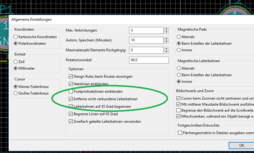

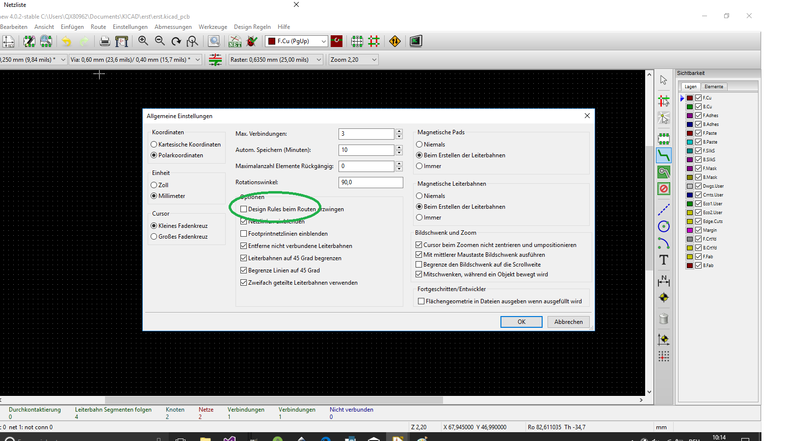

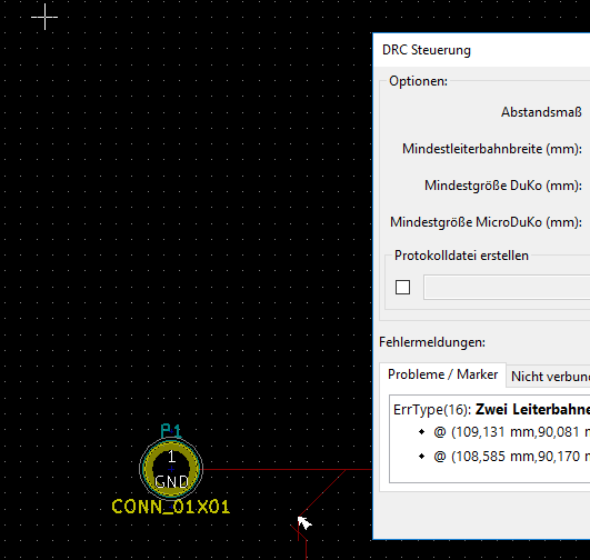

Mit diesen Einstellungen geht es. Es wird ein Hinweis gegeben.
Vielen Dank! Leider funktioniert es bei mir trotzdem nicht. Ich habe bei allgemeine Einstellungen "Designrules Erzwingen" ausgemacht und zusätzlich noch "DRC-Fehler erlauben" angehakt. Neugestartet habe ich auch schon. Was hast du für eine Version?

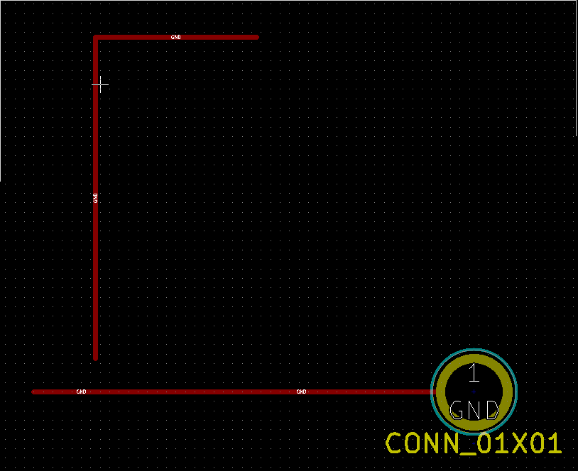

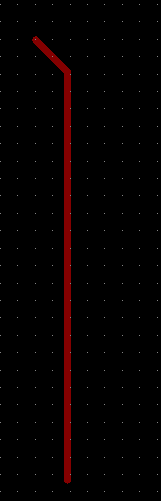

Lutz H. schrieb: > Mit diesen Einstellungen geht es. Nein, es funktioniert nur scheinbar. Es werden die Designrules ignoriert, mit allen Folgen, die solcher Quatsch hat... Probe: Verbinde eine bezugslose Leiterbahn mit einer, die im GND-Netz liegt - das macht KiCad mit deinen Einstellungen - und klicke dann diese Leiterbahn mit der Funktion Highlight Net an: es wird nur der bezugslose Abschnitt hervorgehoben, nicht die GND-Bahn. Wenn man so eine Platine ätzt, sind die Bahnen natürlich verbunden, weil sie einfach übereinander liegen, aber der Preis für solchen Murks ist Verzicht auf den DRC oder eine Latte von Fehlermeldungen. Das ist es nicht wert. Wenn man es auf Biegen und Brechen erzwingen will, muss man so vorgehen: - pcbnew schließen - die Datei <projektname>.kicad_pcb mit einem Texteditor öffnen - feststellen, welche net-Kennung das GND-Netz hat: Die Kennungen stehen in einer Liste, die etwa so aussieht: (net 0 "") (net 1 GND) - ändern aller Einträge (net 0) gegen (net 1), wobei für die 1 die Nummer des GND-Netzes einzutragen ist. - Datei speichern und pcbnew neu starten. Wie man sieht, bietet sich sowas dafür an, die Funktion als KiCad-Plugin in Python zu programmieren - oder vielleicht gibt es das ja schon...
Uhu U. schrieb: > - pcbnew schließen > - die Datei <projektname>.kicad_pcb mit einem Texteditor öffnen > - feststellen, welche net-Kennung das GND-Netz hat (Das steht am Ende > der Segment-Anweisungen für GND als (net 1), wobei die Nummer variabel > ist. > - ändern aller Einträge (net 0) gegen (net 1), wobei für die 1 die > Nummer des GND-Netzes einzutragen ist. > - Datei speichern und pcbnew neu starten. Soweit bin ich auch. Aber das funktioniert auch nicht so einfach Hier ein Leiterbahnsegment: (segment (start 55.995 92.71) (end 57.023 92.71) (width 0.6) (layer F.Cu) (net 0)) Den Netnamen habe ich auf net 1 geändert (GND bei mir). Allerdings zeigt das Programm immer noch keinen Netznamen an und mit GND kann ich auch nicht verbinden. Man muss das Netz außerdem noch mit einem GND-Pad verbinden. Komische Sache.

Anonymous U. schrieb: > Man muss das Netz außerdem noch mit einem GND-Pad verbinden. Komische > Sache. Du verbindest die Bahn nach dem Ändern der Netzkennung mit GND - bei aktiviertem DRC. Im angehängten Bild habe ich die abgewinkelte Leiterbahn von (net 0) auf (net 1) geändert. Sie erhält von KiCad den Namen GND, wenn man genügend vergrößert.

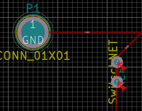

Oder so einen Footprint zum Kurzschließen von zwei Netzen verwenden.
Idee hier aus dem Forum.
Einfach als letztes auf die Leiterzüge setzen.
dort einen Text hinterlassen warum die Regelverletzung gewollt ist.

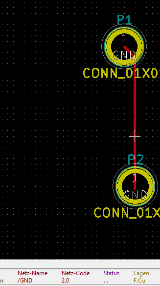

Uhu U. schrieb: > Im angehängten Bild habe ich die abgewinkelte Leiterbahn von (net 0) auf > (net 1) geändert. Sie erhält von KiCad den Namen GND, wenn man genügend > vergrößert. Hmm. Bei mir funktioniert das nicht. Ich habe folgendes ausprobiert: Eine Leiterbahn ganz normal vom pad aus ins nirvana gezeichnet. Alles passt, Netzname ist GND. Danach ein Zwischenstück entfernt. Das Stück, das nun mit keinem Pad mehr verbunden war, hatte immer noch GND. Danach hab ich gespeichert und KiCad neu gestartet. Und jetzt hatte genau dieses Stück kein Netz mehr. Und es lässt sich auch nicht mit GND verbinden. Auch nicht wenn Checks ausgestellt sind. Meine Version ist übrigens: 4.0.5 auf Windows 10

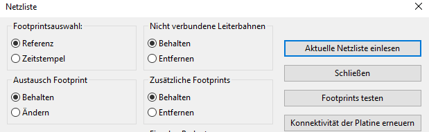

Es geht um ein umfangreiches Problem. Beim Leiterzugzeichnen kann es vorkommen. dass Teilstücke auf der Leiterplatte entstehen, die mit keinem Pin zu diesem Bearbeitungszeitpunkt verbunden sind. Es stört niemanden, dass diese Teilstücke bleiben und bei nächster Gelegenheit wieder verbunden werden. (Der Name bleibt). Wenn durch eine Bearbeitungspause der Arbeitsstand abgespeichert wird und später wieder geladen wird, werden diese Teilstücke zu Leiterzugmüll der erst mal entsorgt werden muss. (Name ändert sich beim Laden). Ich denke an diesem Fall muss das Programm von KICAD geändert werden. Normal: Alle Leiterzüge werden wieder mir dem richtigen Namen geladen. Option: Alle nicht verbunden beim Laden löschen. Den Sinn des jetzige Zustandes mit Umbenennen verstehe ich nicht. Anonymous U. schrieb: > Im Layouteditor von KiCad kann man ja mitten auf der Platine > Leiterbahnen zeichnen, die dann kein Signal haben. Gibt es eine > Mölichkeit denen z.B. Ground zuzuweisen? Leiterbahnen löschen, die dann kein Signal haben
Lutz H. schrieb: > Option: Alle nicht verbunden beim Laden löschen. Wenn ich mich recht erinnere, gibt es eine Funktion, die das macht - auf Befehl und nicht automatisch.
Nach meinem Kenntnisstand gibt einen Knopf, wo es angekreuzt werden kann, machen tut er nichts.
Das geht unter "Bearbeiten" -> "Leiterbahnen und Vias aufräumen". Das macht es auch!
Geht Super. bleibt nur noch das "automatische" Umbenennen von separaten Leiterstücken während des Ladens. Das Verhalten habe ich schon als Bug eingestellt. Danke
