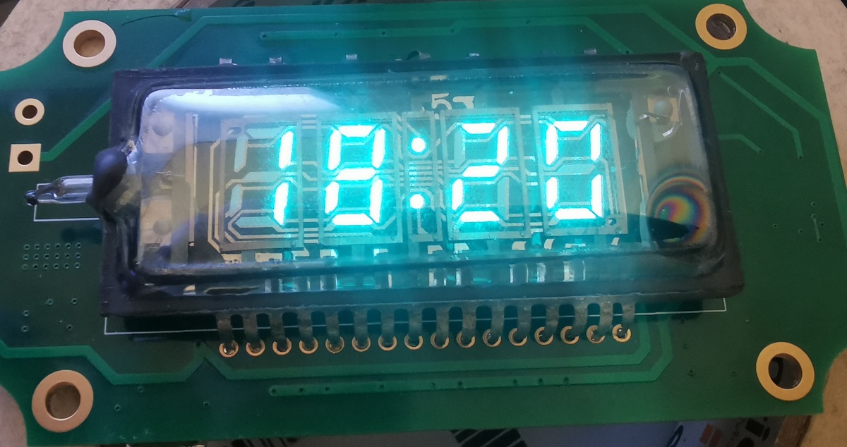

Guten Morgen,
ich hab es einfach mal gewagt und die Segmente mit Pull-Up-Widerstände befeuert und sie vom µC auf per Mosfetchen auf GND geschaltet.
Ist von der Schaltung viel einfacher - kann man einen Boost-Converter benutzen und braucht keine high-side-Treiber.
Sieht exakt genauso aus wie andersrum ...
Kann mir jemand bitte die "Selbst-Gängelung" erklären?
Wieso schalten alle High-Side, wenn es wohl irgendwie egal ist? 😵‍💫
Viele Grüße zur verspäteten Freitagsfrage (glaub die besten Ideen kommen immer am Wochenende! 🤔), Mampf

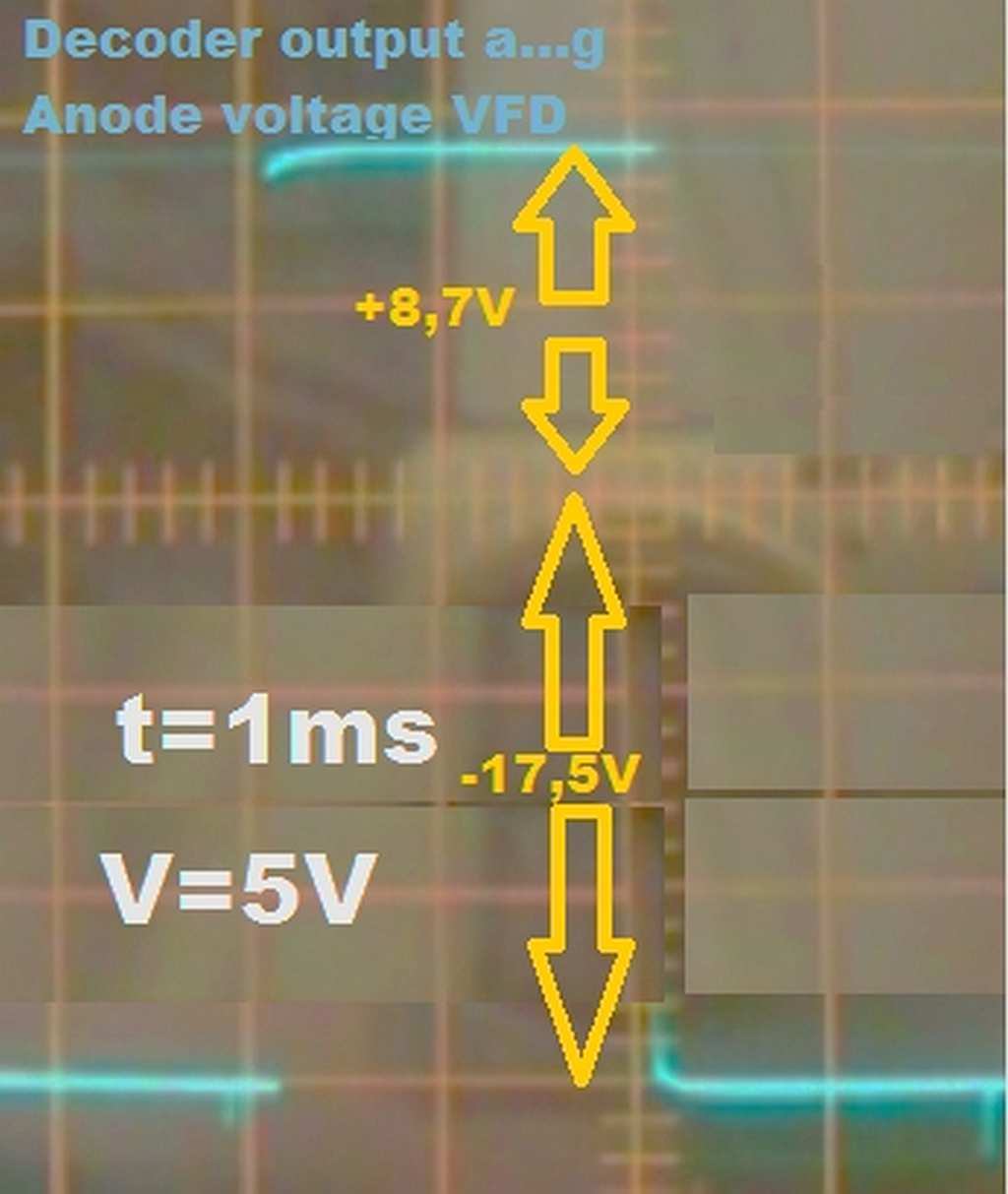

So richtig gut geschaltet werden die mit PushPull-Treibern. Mit deinen Pullups kann dir sowas passieren wie dort:
Und wenn du solche Leckstromeffekte nicht haben willst, musst du die Pullwiderstände entsprechend niederohmig auslegen, was bei aktivem Transistor entsprechende unnötige Verluste bringt.
  • Beitrag "Re: Übersprechen im VFD-Display?"
Mmhmm, eigentlich nicht, da die Segmente ja blitzschnell und supersauber über die Mosfetchen ausgeschaltet werden.

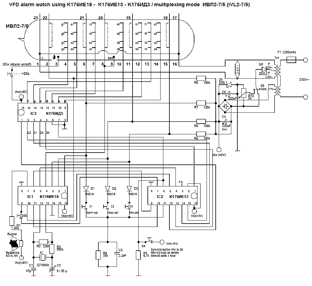

Das da im verlinkten Posting ist ja genau der normale Fall, dass man über Pull-Downs abschaltet. (140k ist auch echt ein hoher Wert - glaube 27k bis 47k sind normal)
Ich hatte eher vermutet, dass sie weniger hell leuchten, da es länger dauert, die Segmente und Gates "zu laden".
Aber die Flanken sehen im Oszi supi aus 🤔
