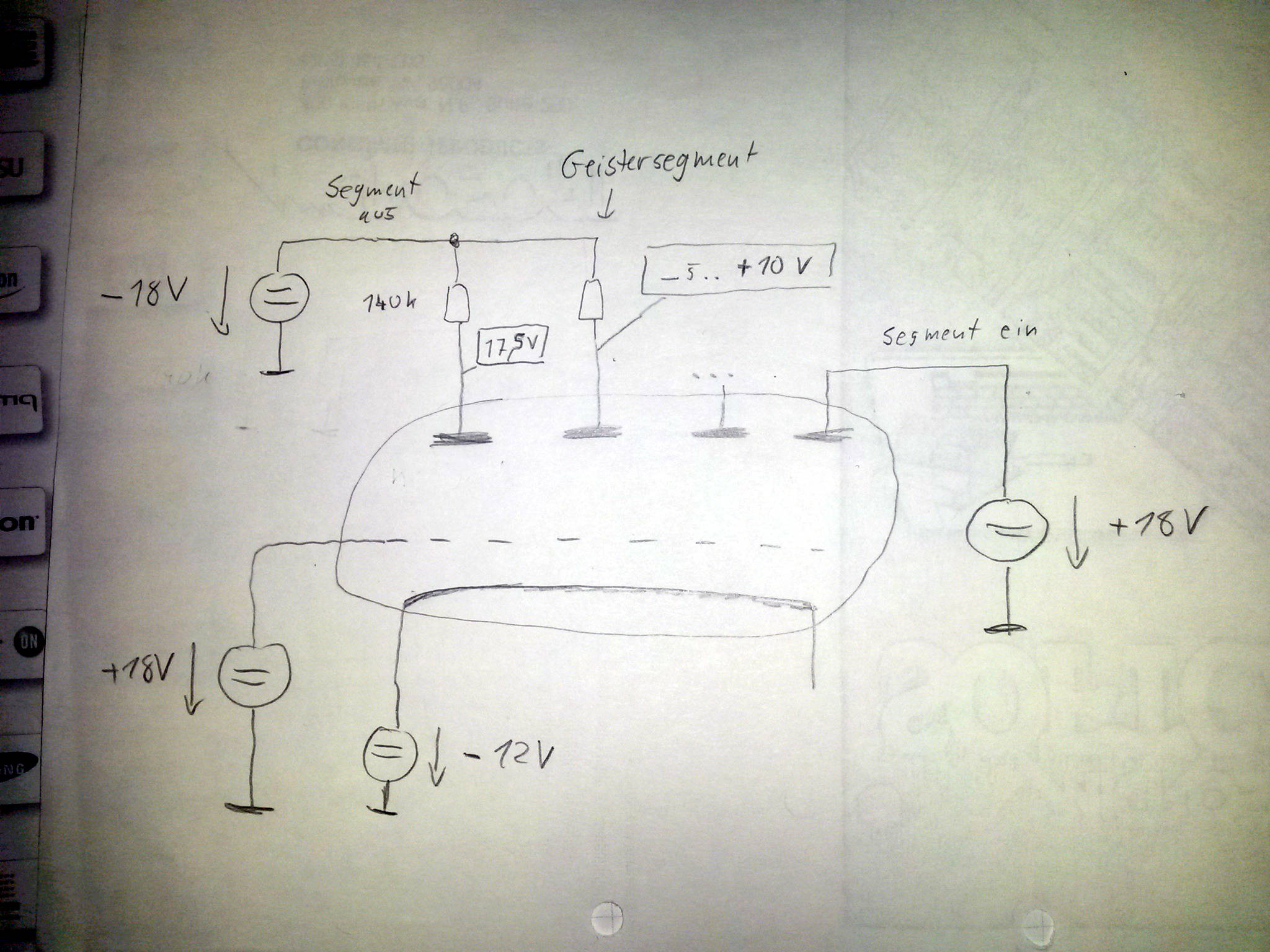

So, im Anhang nochmal eine Skizze zur Verdeutlichung. Dargestellt ist
eine Ziffer des VFD, die Heizung wurde weggelassen.
Die Anoden aller Segmente, die leuchten sollen, liegen auf +18 V. Die
Anoden der dunklen Segmente liegen über ca 140k auf -18 V. An denen
stellt sich eine Spannung < -17,5 V ein.
An der Anode des glimmenden Segmentes ist eine deutlich höhere Spannung
zu messen. Der genaue Wert hängt vom Zustand der Nachbarsegmente ab.
Verkleinert man den Ableitwiderstand, verhält sich auch dieses Segment
normal.
Gast #4470417
Ich denke, du hast metallische Verunreinigungen zwischen den Segmenten,
sozusagen abbgesputtert von den Kathoden oder Gittern durch den
Elektronenbeschuss, und die sind leitfähiger als 140k.
> normal.
Dann löte den passenden Widerstand ein und repariert is es.
Noritake-Itron schreibt zwar von Ghosting, aber nicht als failure mode
https://www.noritake-elec.com/display/vfd_operation.html

eigentlich hat MaWin es schon gesagt, mehr als Ergänzung also:
Leztlich ist ein VFD eine Röhre und da geschehen auch etwas
unberechenbare Sachen. Wenn z.B. etwas Kathodenmaterial vom Heizfaden
absputtert und auf dem Gitter landen, gibt es gern Gitteremisson. Das
Gitter kann dann durchaus Elektronen emmitieren, die Deine Punkte zum
mitleuchten bringen.
Ist eher ein Problem von Leistungsröhren, kann aber prinzipiell in jeder
Röhre passieren.
Übliche Abhilfe bis zu einem bestimmten Punkt ist es dann eben, den
Ableitwiderstand zu verkleinern, solange die Funktion das zuläßt.

Johnny S. schrieb:
> Spannend... so ein Display hab ich noch nie gesehen. Normalerweise wird
> an der Anode und am entsprechenden Grid die Betriebsspannung angelegt,
> in deinem Fall wohl 18V. Die unbenutzten Grid/Anoden liegen auf 0V.
Die +/-18 V waren halt da, daher hat man die genommen. Die Katode hängt
an -12 V, die aus den -18 V generiert werden. Dort erfolgt auch die
Strombegrenzung. D.h. das Display läuft effektiv mit 30 V.
Inaktive Segmente liegen so 6 V unter Katodenpotential.
> Es git ja extra Ansteuerungs-IC's z.b. den HV5812 mit Push Pull Outputs.
Hier ist ein µPD7527 verbaut. Leider mit open source outputs und
internen pulldown-Widerständen, d.h. er treibt kräftig nach +18 V und
relativ schwach nach -18 V. Mit push-pull wäre der Effekt nie
aufgefallen.
Das ist alles gebräuchlich und in keinster Weise ungewöhnlich. Die
absolute Spannungslage ist ja egal. Ob das nun +36V Anodenspannung und
+6V mittlere Kathodenspannung wäre. Oder die Kathode auf -30V läge und
Anoden/Segmente wzischen GND und -36V schalten würden - alles gleich.
Das ist auch Standard. Nennenswert Strom fließt ja nur bei aktiver Anode
/ aktivem Segment. Zu der Zeit als VFD das erste Mal nennenswert
Verbreitung fanden, war die Technologie noch nicht so weit, daß
Hochvolt-CMOS Push-Pull Schaltstufen machbar gewesen wären.

Joerg L. schrieb:
> soul e. schrieb:
>> ... Leider mit open source outputs und
> Das machen alle mir bekannten VFD-Treiber ICs genau so.
> Push-Pull habe ich bei VFDs noch nie gesehen.
http://ww1.microchip.com/downloads/en/DeviceDoc/HV5812%20C072413.pdf
https://datasheets.maximintegrated.com/en/ds/MAX6921-MAX6931.pdf
Dann kennste die nicht ;)
