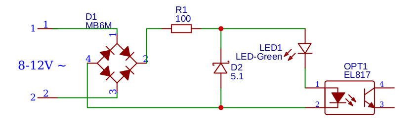

ich will den ESP8266 (mit Batterie) aus dem DeepSleep (reset) wecken
wenn jemand klingelt.
Da mir die erste ZDiode schon in Rauch aufgegangen ist hier die Frage:
Ist die Schaltung im Anhang so korrekt?
Ein Klingeltrafo soll ja ca. 8 - 12 V liefern.
Tschuess muebau
OP #5531625
H.Joachim S. schrieb:
> Die Z-Diode kann eigentlich gar nicht in "Rauch" aufgehen, da LED und
> Optokoppler zusammen die Spannung so auf ca. 3V begrenzen. Beiden tut
> der hohe STrom aber auch nicht gut, sprich R1 ist zu klein gewählt.
Naja der Rauch kam als ich R1 vergessen hatte. Was sollte ich denn für
R1 nehmen. Ich hatte mir das ausgerechnet das R1 für 8 V nicht zu groß
und mit 12 V nicht zu klein werden sollte.

Die Z-Diode ist für die Katz, denn die LED und der OK kommen mit einem
breiten Strombereich zurecht. Da reicht ein einfacher Serienwiderstand
locker aus.
Nimm 1k - 1k5, das sollte es wohl tun.
Du brauchst auch einen Kondensator hinter den Gleichrichter, wenn du ein
kontiunierliches Signal sehen willst. 10µ reichen vermutlich.
Wen du den nicht hast, bekommst du einen Rechteck mit 100Hz oder so.

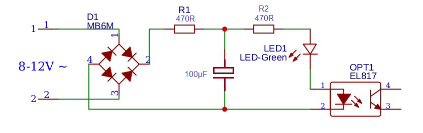

Gast #5531663
> Wenn du den nicht hast, bekommst du einen Rechteck mit 100Hz oder so.
Genau (siehe Bild 2). Wenn ein 100Hz Flackern egal ist, dann kannst du
auch die beiden LED's antiparallel schalten (Bild 3), dann sparst du
noch den Gleichrichter, weil sich die beiden LED's gegenseitig schützen.

Gast #5531719
Nein
Dann kann man verstehen, dass mindestens ein Zweig abraucht. Warum sagst
du das nicht gleich?
> Was sollte ich denn für R1 nehmen. Ich hatte mir das ausgerechnet
> das R1 für 8 V nicht zu groß und mit 12 V nicht zu klein werden sollte.
Was hast du da denn gerechnet? Mit dem aktuellen Wert von R1 dürfte der
Strom in dem genannten Spannungsbereich zwischen 40 und 80 mA liegen.
Das ist nicht dein Ernst, oder?
Und was hast du dir bei der Z-Diode gedacht.
#5531741
Wolfgang schrieb:
> und was hast du dir bei der Z-Diode gedacht?
die rauscht dann bloß. Eine Drossel in Reihe oder ein 0,1 µF Kondensator
parallel dagegen.

#5531792
beachte auch Dein gewünschtes Verhalten mit dem ESP. Wenn Du mit dem
Optokoppler Reset auf H ziehen willst, muß der so lange aktiv bleiben,
bis der ESP hochgefahren ist und entweder seine Aufgabe erledigt hat
oder sich selbst über einen I/O aktiv halten kann.
Ich würde vermutlich R1 weglassen, den Elko auf 220...470µ vergrößern
und R2 auf merklich vergrößern.
ich habe nicht nach den Daten des Optokopplers geschaut, aber mit 1mA
LED-Strom dürfte der den Reset des ESP lange genug auf H halten können,
wenn der PullDown am Reset z.B. 22k ist.
Gruß aus Berlin
Michael
