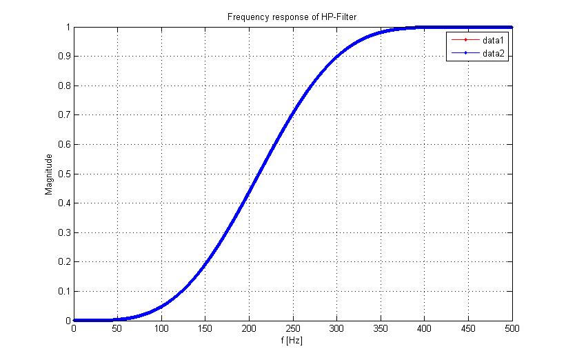

Gast #871255
Hi Andreas,
also ich beschäftige mich gerade wieder mit meinem Thema. Irgendwie kann
ich die Quantisierungsfehler nicht darstellen. Ich habe die Amplitude
erstmal normiert von dem unquantisierten und quantisierten HP-Filter
Koeffizienten. Dafür habe ich einfach die Ergebnisse durch deren max.
Amplitude geteilt. Jetzt ist die max. Ampl. gleich 1. Aber ich bin mir
sicher, dass ich kleine Abweichungen sehen muss. Ist das vielleicht ein
Matlabproblem? Die Quantisierung ändert ja den Frequenzgang, d.h. ich
muss ja eine Abweichung sehen. Im Anhang siehst du den Plot.
#871327
Du quantisierst auf 16Bit, das sind 1/65536. Deine Grafik hat vielleicht
ne vertikale Auflösung von 1/500, da maß man garnix sehen. Mal
data1-data2 plotten ?
Normierung: die Daten aufeinander fitten ist besser als sie auf den
Maxwert zu normieren;
x=unquantisertes_zeug(:);
y=quantisertes_zeug(:);
M=[x ones(length(x,1)];
coff=inv(M'*M)*M'*y;
plot(M*coff-y)
Cheers
Detlef
Gast #871400
Hi Detlev,
deinen Vorschlag habe ich auch geplottet. Aber trotzdem sehe ich das
nicht, was ich erwarte. Das ist ja wie oben. Wenn ich beide normieren
würde, dann würden die sich wieder überlappen. Ich habe so eine schöne
Abb. von FIR Filterkoeffizienten beim Übergang vom Floating- ins
Fixed-Point Format gesehen. Deshalb wollte ich dieses Ergebnis auch mit
meinen Filterkoeffizienten darstellen. Ich könnte das einscannen, was
ich meine, wenn das weiter hilft.

Gast #871468
Wenn floating point gleich viele signifikanten Stellen wie Integer hat,
sieht man natuerlich nichts. Und bei Integer muss man das das etwas
realistisch machen, zB ADC < 16bit und rechnen mit 32 bit. Wenn man
sowas mit Single Precision float, 32 bit float vergleicht wird man wenig
sehen, es kann sogar sein, dass 32bit float schlechter als 32bit int
ist. Als mit 64bit Float testen. Und vielleicht von 32bit int auf 24 bit
int zurueckgehen.
