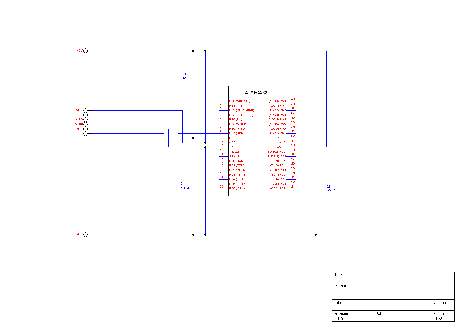

Hallo!
Für ein Projekt bräuchte ich einen AtMega32-16 und möchte diesen auf
eine Streifenrasterplatine auflöten. Die Ports werden herausgeführt und
können dann über ein Flachbandkabel mit der jeweiligen
"Ausführungsplatine" verbunden werden.
Nun bin ich mir nicht sicher, ob die Grundbeschaltung so richtig ist?
Vielen Dank bereits im Voraus!
Thomas

Sieht doch gut aus. Zwischen AVCC und GND würd ich auch noch
einen 100nF legen. Und sieh besser auch gleich einen Quarz mit
den beiden Cs vor. Du wirst ihn irgendwann brauchen. Wär doch
ärgerlich wenn man den dann nicht nachbestücken kann.

Schaut gut aus. ISP ist herausgeführt, Reset ist auch beschaltet. Was
noch fehlt, ist ein Abblockkondensator von etwa 100nF zwischen
Versorgungsspannung und Masse. Wenn du nicht den internen Oszi nehmen
willst, so gehört noch ein Quarz an XTAL1 und XTAL2 dran, schön
geschmückt mit zwei Anschwingkondensatoren (22pF oder so). Bist du dir
sicher, dass AREF mit einem Kondensator nach Masse geht?

Hallo Feunde!
Danke für eure Antworten. Einen Stützkondensator baue ich ein und die
Anschlüsse für den Quarz werde ich ganz einfach herausfürhen.
Ich mach mich dann mal ans planen.
