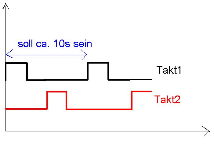

ich habe ein Problem mit dem 16 bit Timer. Ich sitze schon mehrere Tage
an diesem Problem. Also mein Ziel:
Ich will einen Takt erzeugen. (siehe Bild)
Könnt ihr mir einen Tipp geben wie ich da am besten rangehe. Soweit ich
das mitbekommen habe gehen solche niedrigen Frequenze nicht mit dem 8
Bit Timer sonder nur mit dem 16 bit Timer.
Mein Ansatz nun:
Atmel Timer Calculator Prescaler , TCNT1H und L berchnen. Dies habe ich
dann auch in meinen Quellcode eingetragen leider kam immer die flasche
Frequenz raus bzw gar nichts.
Noch kurz als Info ich Programmiere in C mit dem STK500 und mein µC ist
ein Atemega16.

ist dieser Ansatz völlig falsch?
Wie kann ich die beiden geforderten Signale generieren?

SIGNAL ist lange veraltet. signal.h rauswerfen und ISR verwenden.
Was aber echt fatal ist:
  TCNT1L=0x24;   // für 4 sec. Periodendauer
  TCNT1H=0xF4;
Das High-Byte muss bei solchen 16-Bit-Registern immer zuerst
geschrieben werden. Schau mal im Datenblatt nach, da ist bei dem
16-Bit-Timer ein extra Abschnitt zum Thema "Accessing 16-bit registers".
Allerdings programmierst Du in C und kannst den Krempel mit der
Zugriffsreihenfolge ganz komfortabel dem Compiler überlassen. Der kennt
nämlich ein 16-Bit-(Pseudo-)Register TCNT1 (ohne L und H), und der macht
daraus automatisch die richtige Zugriffssequenz. Also
TCNT1 = 0xF424;
tut's auch. Oder noch einfacher
TCNT1 = 62500;
Und wenn Du einen Interrupt benutzen willst, dann musst Du den auch
freigeben. In Deinem Code ist aber weder eine lokale Freigabe über das
entsprechende Enable-Bit noch die globale Freigabe zu sehen.
Schau Dir bitte im AVR-GCC-Tutorial an, wie es geht. Da steht
eigentlich alles drin. Es macht so wenig Sinn, in Deinem obigen Code
noch nach irgendwelchen Fehlern zu suchen.
Vor Allem solltest Du Dich über die unterschiedlichen Betriebsarten der
Timer informieren (v.a. CTC und PWM). Die sind für Dein Vorhaben nämlich
wesentlich besser geeignet als ein Timer-Reload, der beim AVR eigentlich
generell keinen großen Sinn macht.
Mit welcher Taktfrequenz läuft Dein Controller überhaupt? 62500 als
Reload-Wert für 4 Sekunden lassen auf eine Taktfrequenz von unter 1 MHz
schließen...
...und da Du das TCNT1 am Anfang nicht initialisierst, läuft der Timer
erst mal von Null an bis zum ersten Overflow. Und das dauert bei einem
Prescaler von 1024 sehr lange (bei 1 MHz mehr als eine Minute)...

#869776
So, ich hab mir grad mal im Tutorial die betreffenden Passagen
angesehen, und festgestellt, dass da tatsächlich etwas
Überarbeitungsbedarf besteht. Der CTC-Modus wird gar nicht explizit
erwähnt, was mir entgangen war.
Abgesehen davon willst Du etwas mit dem 16-Bit-Timer machen (und nicht
mit nem 8-Bit-Timer), weshalb Du natürlich besser den Abschnitt über den
16-Bit-Timer als Referenz nimmst. Für Dein derzeitiges Vorhaben, ein
Signal an einem Portpin auszugeben, brauchst Du auch zunächst gar keinen
Interrupt. Das Schalten des Portpins kann der µC auch allein machen,
ohne dass das Programm eingreifen muss.
Das Beste ist, sich das Datenblatt des µC (und zwar des Mega16 und
nicht des Mega8, auf den sich das Tutorial bezieht) zur Hand zu nehmen
und dort in den Tabellen nachzuschlagen, welche Bits für welche
Betriebsart gesetzt werden müssen. Das ist in den betreffenden Passagen
eigentlich sehr schön übersichtlich zusammengefasst.
Der CTC-Modus (Clear Timer on Compare match) ist eine Betriebsart, in
der der Timer bei Erreichen des Compare-Wertes in dem betreffenden
Compare-Register zurückgesetzt wird. Beim Compare-Ereignis kann
zusätzlich noch ein bestimmter Portpin automatisch umgeschaltet werden
(was Du ja auch schon versucht hast, über die COM-Bits einzustellen).
CTC bildet im Prinzip die Grundlage für PWM. Bei der PWM kommt dann eben
zusätzlich eine zweite Compare-Einheit ins Spiel.
Wie gesagt: Lass die ganze Interrupt-Sache erst mal weg und versuche, an
einem OC-Pin ein Signal auszugeben.
