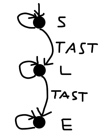

Gast #869526
code gibts von mir keinen, dafür ein paar lösungshinweise ;-)
als erstes nimmst du dir das avr-tutorial und fängst an, das
durchzukauen. gleich am anfang werden taster eingelesn und leds
geschaltet (das entprellen solltest du vllt. für ein bisschen später
aufheben, im laufe des tutorials kommen ein paar ideen ;-) ). ob im
tutorial kontrollstrukturen wie schleifen behandelt werden weiß ich
nicht auswendig, aber diese sind dann der nächste schritt.
sobald du dann ein bisschen plan von der assembler-programmierung hast
nimmst du dir ein blatt papier und malst auf, welche "zustände" dein
programm annehmen soll (z.b. warten auf start, läuft, ende).
dann schreibst du dir mit pfeilen dazu, wo das programm starten soll, in
welcher reihenfolge die einzelnen zustände ablaufen, bei welchem
ereignis der zustand gewechselt wird, in welchen zuständen auf ein
ereignis gewartet wird.
und wenn du diese einzelteile hast, kannst du das programm ganz leicht
selbst zusammenstöpseln.
viel spaß beim experimentieren...
p.s. ein beispiel für eine skizze befindet sich im anhang; ich weiß,
meine schrift ist grauenhaft ;-)
