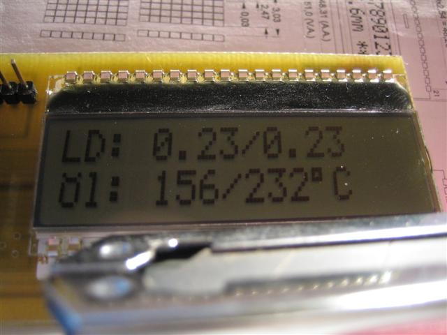

Gast #870226
Die Bilder im Datenblatt sind natürlich Werbephotos und für mein
Dafürhalten wenig realistisch. Aber die anderen Hinweise bringen mich
weiter. Danke dafür.
Eine Frage noch: Weiß jemand von euch aus der Erfahrung ob das hier
ungefähr das Maximum darstellt, was Display und Hintergrundbeleuchtung
bezüglich Helligkeit und Kontrast leisten können?
http://www.mikrocontroller.net/attachment/30795/dogm5.jpg
Gast #870400
Es ist schwer, das objektiv zu beurteilen. Ich habe die DOGM-LCDs
bereits in verschiedensten Kombinationen ausprobiert (amber war leider
nicht dabei) und mein Fazit: Das standard grün/gelb hat den besten
Kontrast.
