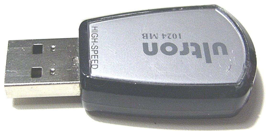

Mann oh mann... ich hatte doch vor ein paar Tagen geschrieben:
> Mir ging es vor einiger Zeit mit meinem USB-Stick so, welchen ich immer
> in der Hosentasche transportiert habe.
Klar, ich hab den Stick dann zerlegt, und den FLASH nachgelötet. Alles
war wie früher. Man konnte auf die Dateien zugreifen, Dateien schreiben
und so weiter. Was man halt so mit einem USB-Stick machen können soll.
Aber anstatt aus der gemachten Erfahrung zu lernen, trage ich das Teil
natürlich weiterhin in der Hosentasche mit mir rum (Volldepp!!!). Nu
isser wieder ohne Funktion. Aber immerhin kann ich jetzt mal
dokumentieren, wie das Ganze dann aussieht ;)
In diesem und den folgenden Anhängen gibts die Foddos...

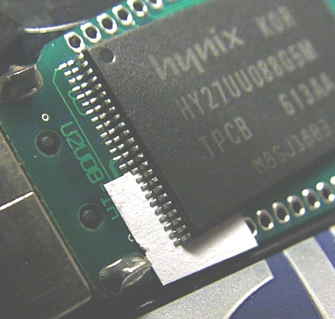

Gast #877492
...und das vierte Foto.
Ich habe hier zur Veranschaulichung den FLASH mit einer Nadel leicht
angehoben und ein Blatt Papier zwischen Platine und Pins geschoben. Die
Lötstellen haben den ständigen Biegevorgängen der Platine und den damit
verbundenen Druck-/Zugbelastungen der Lötstellen nicht standhalten
können.
Ich werde den Stick die Tage in der Arbeit nochmal nachlöten müssen.
Gegebenenfalls gibts dann nochmal ein Bild der nachgelöteten Pins.
Gruß,
Magnetus
