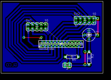

Bin Anfänger im Layouten und brauche gute Ratschläge für meine erste
Platine, die ich selberätzen möchte. Ist ein Adapter, damit ich ein
Folienleiterkabel des Displays an ein STK500 anschließen kann.
Mangels Belichtungsgerät möchte ich mit der Tonertransfermethode
arbeiten. Ist das mit den kleinen Strukturen des Layouts zu schaffen
bzw. wie kann ich das Layout dahingehend noch optimieren?
Danke für jede Anregung!
PS: Das Airwire ist nicht kritisch, da die Pins 9+10 der Wannenstecker
und (optional) der untere Jumper VCC+GND trägt.
Ja, ist definitiv zu schaffen! Auch als Anfänger (bin ich auch noch =))
Meine erste selbstgeätzte Platine mit der Tonertransfermethode enthielt
0603 und TQFP32 SMD Bauteile. Habs geschafft =) Man kann egtl problemlos
Leiterbahnen zwischen 2.54mm Raster durchlegen.
