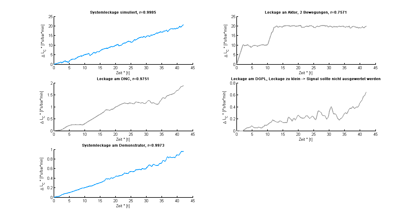

ich möchte in einem verrauschtem Messsignal S erkennen, ob eine Gerade
vorliegt oder nicht. Meine Idee war es eine Gerade G durch den ersten
und letzten Messpunkt zu legen. Als nächstes wird der
Korrelationskoeffizient r aus S und G bestimmt. Im Anhang finden sich
einige Messignale. Die blau dargestellten sind Geraden, die Grau
dargestellten sind keine. Vergleicht man abbildung 3 und 5 miteinander,
so unterscheiden sich die Koeffizienten r nicht groß voneinander (0.9751
zu 0.9973). Aber das muss ja nichts heißen.
Nun meine Frage. Ist der Ansatz so in Ordnung, ist er robust? Wie kann
ich jetzt eine Entscheidungsgrenze festlegen (ab welchem r), ob es eine
Gerade ist oder nicht?
Viele Grüße
Filip

danke für Eure Antworten. Die Ausgleichsgerade habe ich schon angewandt,
es kommt jedoch, warum weiß ich noch nicht genau das gleiche heraus.
(siehe Anhang). Unter Umständen reichen diese kleinen Differenzen in r
ja schon aus um zu unterscheiden.

> Die Ausgleichsgerade habe ich schon angewandt, es kommt jedoch,
Das ist seltsam, da sich die Regressionsgerade und die Gerade durch
die beiden Endpunkte in dem Beispiel schon sehr deutlich
unterscheiden. Bist du sicher, dass du richtig gerechnet hast? Oder
hast du vielleicht in beiden Fällen den Korrelationskoeffizienten in
beiden Fällen direkt, also ohne Berücksichtigung der zuvor bestimmten
Geraden berechnet?
Mir erscheinen gefühlsmäßig die 0,9751 für Beispiel 3 auch etwas hoch,
aber Gefühle trügen oft :)

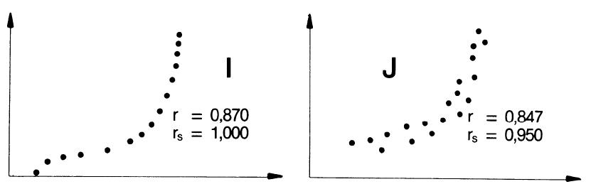

Du kannst von wegen Robustheit auch über Spearman rechnen. Die Daten
werden auf Rangskalenniveau degradiert.
Allgemein gibt es keine Möglichkeit schwammige Daten in exakte Ergenisse
zu transformieren.

Filip wrote:
> Eigentlich geht es mir vorallem darum, ob der Ansatz gerechtfertigt ist,
> den Korrelationskoeffizienten als Maß für die Ähnlichkeit zu verwenden.
Ich denke der Korr.Koeff. ist nicht ideal, weil die Fehler am Anfang und
Ende der Gerade unverhältnismäßig stark gewichtet werden. Ich würde
statt dem Produkt von Messwert und Vergleichsgerade eher mal den Betrag
oder das Quadrat der Differenz aufsummieren. Was am Ende am besten
funktioniert kann man aber schwer vorraussagen wenn man den
darunterliegenden Prozess nicht genau kennt. Probier die verschiedenen
Methoden am besten einfach mit möglichst vielen Testdaten aus (musst du
sowieso machen um die Schwelle festzulegen).

>>Unter Umständen reichen diese kleinen Differenzen in r ja schon aus um zu
>>unterscheiden.
zwischen 0.97 und 0.99 als Korrelationskoeffizient liegen doch Welten.
Grenze bei 0.99 und fertig ist die Laube.

Hallo Filip,
ich weiss nicht genau was du rauskriegen möchtest (s.o. Andreas).
Der Vorteil der Rechnung auf Ordinalniveau liegt beispielsweise darin,
dass für die Irrtumswahrscheinlicheit mit exakten Wahrscheinlichkeiten
aus Permutationen gerechnet werden kann. Das Verfahren ist teststärker.
Es kommt dabei auf die inviduelle Anordnung der Messwerte an. Gerechnet
wird die Anzahl der günstigen Anordnungen geteilt durch die Anzahl der
möglichen Anordnungen. Man bekommt schnell eine hohe Granularität.
Verfahren dieser Art welche man individuell auf das Datenmaterial
anpassen kann sind völlig transparent und lässt die Leute, die
berechtigt an Statisten zweifeln bei Begutachtungen ins Grübeln kommen.
Für kurvilineare Zusammenhänge habe ich in der Vergangenheit über
Legendre Polynome gerechnet. Aufgrund der Orthogonalität der L.P. kann
man Modelle mit unterschiedlichem Grad durchrechnen und sich für "best

Bei deiner Rechnung über den Korrelationskoeffizienten habe ich noch
keine Signifikanzrechnung (über den F-Test) entdecken können. Nackte
Zahlen sagen nicht viel aus. Ich glaube zwar nicht, dass Dein Problem
damit gelöst wird, möchte aber auf Überraschungen hinweisen.
Beispielsweise können mäßige Korrelationen signifikant werden, wenn die
Anzahl der Beobachtungen groß genug ist (logisch). Umgekehrt sind hohe
Korrelationen bedeutungslos wenn nur wenige Messwerte zugrundeliegen.
"Numerical Recipes in C" (Internet) versetzt dich innerhalb von kurzer
Zeit in die Lage selbst Signifikanztests durchführen zu können.
Beispielweise kann ein R-Quadrat (=Varianz) von 0,09 hochsignifikant
sein, wenn es den Zusammenhang zwischen Rauchen und Lungenkrebs anhand
von 10 MIO Bundesbürgern nachweist.
