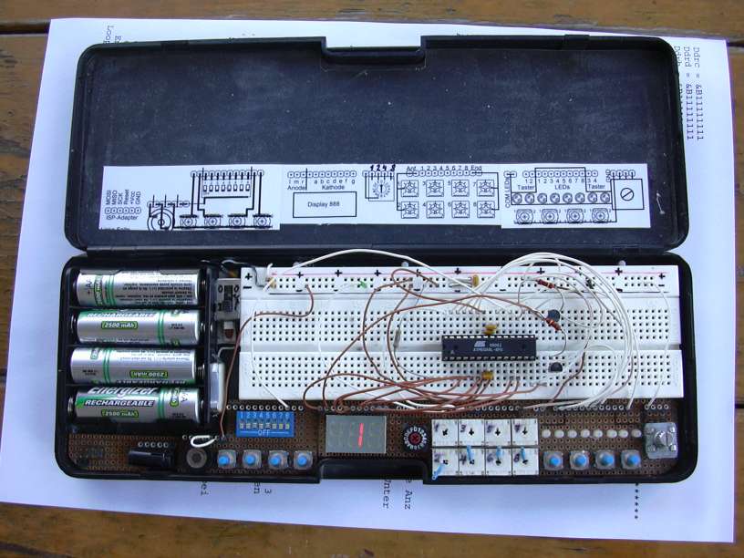

#870176
Solche Verdrahtungsfehler können immer mal passieren. Um dem
vorzubeugen, nutze ich für die Versorgungsspannung einen Schalter mit
drei Stellungen, der in Mittelstellung (zwischen Aus und Ein) eine
Kleinglühlampe als Strombegrenzung bzw. Sicherung in Reihe schaltet.
http://www.hanneslux.de/avr/tipps/brett/index.html
Achja, ein paar Abblock-Kondensatoren (Keramik, 100 nF) dicht an den
Versorgungsanschlüssen (siehe Anhang) können auch nicht schaden,
solltest Du Dir vielleicht auch angewöhnen.
