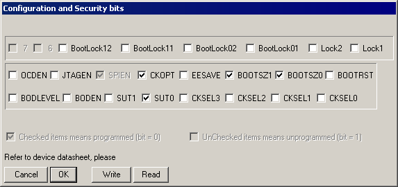

Nach dem Reset geht MOSI auf high und SCK rührt sich nicht, bleibt also
auf low. Auch im Debugger in AVR Studio blinkt nur PINB7, nicht aber
PORTB7. Das DDR ist aber richtig gesetzt (denke ich zumindest). Im
Datenblatt habe ich auch nichts gefunden, was mir helfen könnte.
Vielleicht etwas mit den Fuse-Bits?
