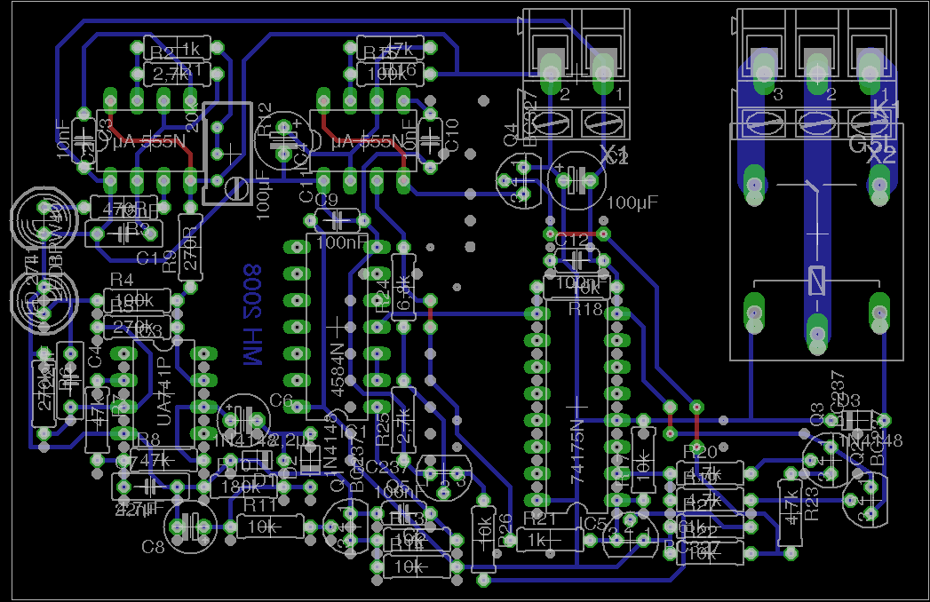

Ich habe folgendes Problem in Eagle:
Ich habe Bohrlöcher mit drill-aid erzeugt. Nun zeigt Eagle mir aber auch
noch weitere "weiße Punkte" auf dem Board an. Siehe angehängtes Bild.
Sie verschwinden, wenn ich centerDrill nicht anzeigen lasse, aber dann
verschwinden eben auch die richtigen Bohrlöcher.
Weiß Jemand wie ich dieses Problem löse.
Vielen Dank.
Gruß Michael
Hast du vielleicht die Bauteile verschoben, nachdem du centerdrill zum
ersten Mal gestartet hast? Dann wurden die Marker nicht mitbewegt und
hängen nun in der Botanik rum. Lösch mal alle Marker raus (alle anderen
Layer ausblenden, dann auswählen und löschen), und versuch es noch mal.

Mmh. Diese Punkte sind also durch drill-aid entstanden und liegen im
gleichen Layer? Ich hab' ein solches Phänomen noch nicht erlebt. Soweit
man das in Ferndiagnose erraten kann, würde ich behaupten, dass da Pads
oder Vias sein müssen, die drill-aid veranlassen aktiv zu werden, evtl.
in irgendwelchen inaktiven Lagen? Gib doch mal das Board zum überprüfen
durch, wenn keine Angst vor Missbrauch besteht.
Oder wie Uwe schreibt... Alte Drill-aids haften nicht an den Pads,
sondern bleiben an der Position wo sie erzeugt wurden. Kann ich auch nur
dringend das Löschen empfehlen. Angehängte ULP hilft dabei.
Das sieht so aus, als ob du nach ausführen von drill-aid noch Bauteile
verschoben hast. Die erzeugten Punkte werden nicht automatisch
mitverschoben. Die Punkte kannst du wieder auf die Pads ziehen, bei
denen keine Zentrierbohrung vorhanden, bzw verrutscht ist. Leiterbahnen
dabei ausblenden, dann geht verschieben leichter.
