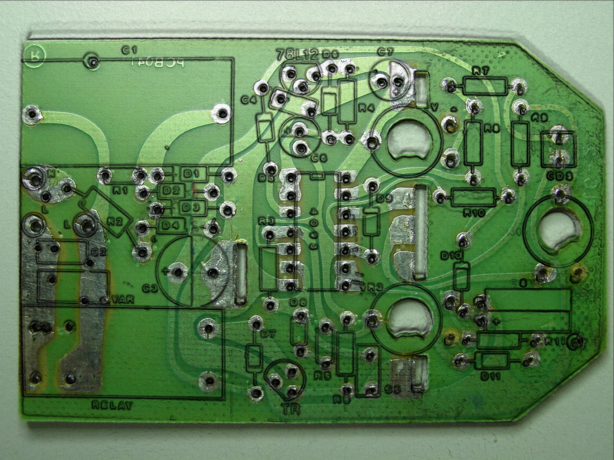

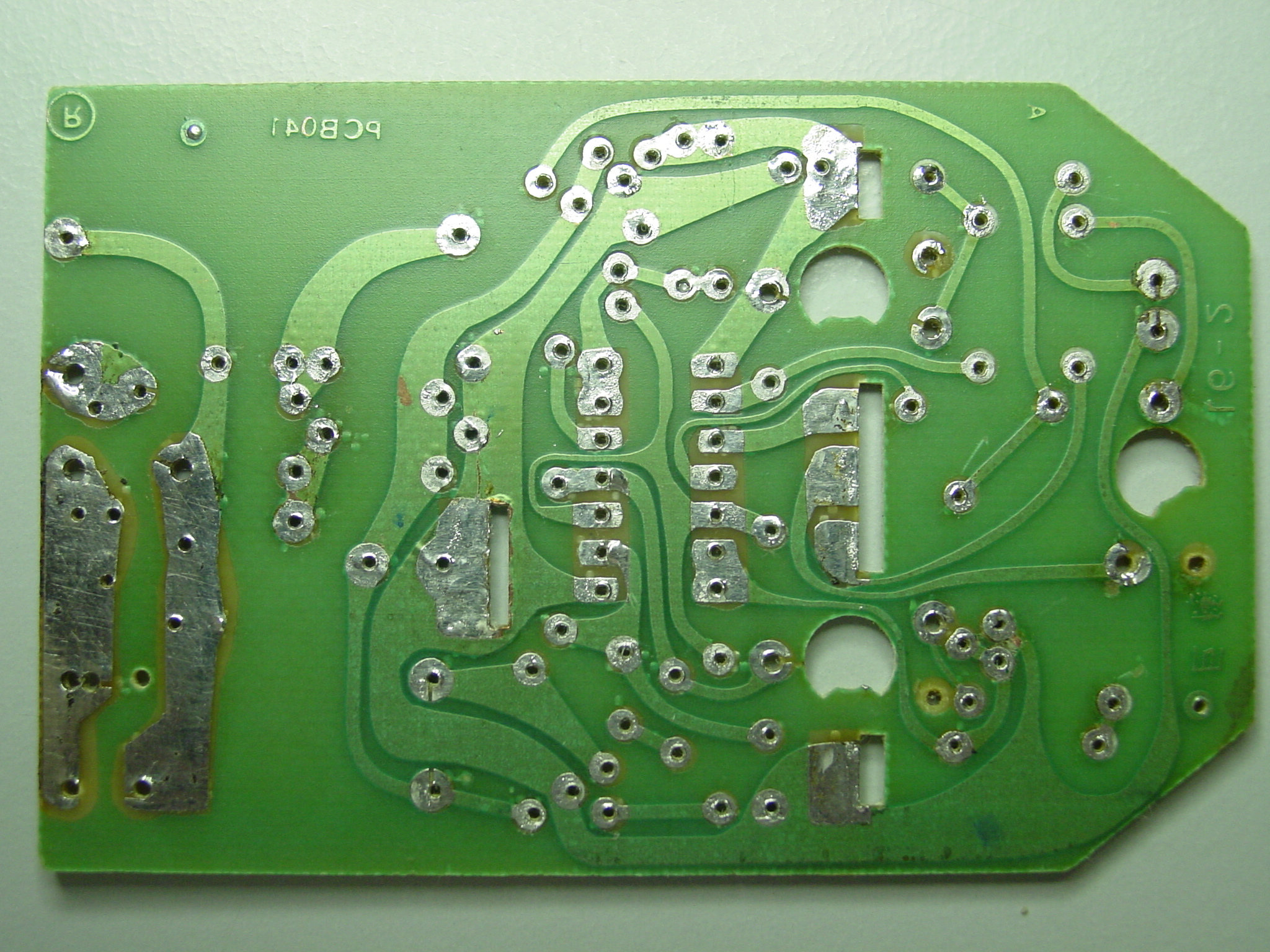

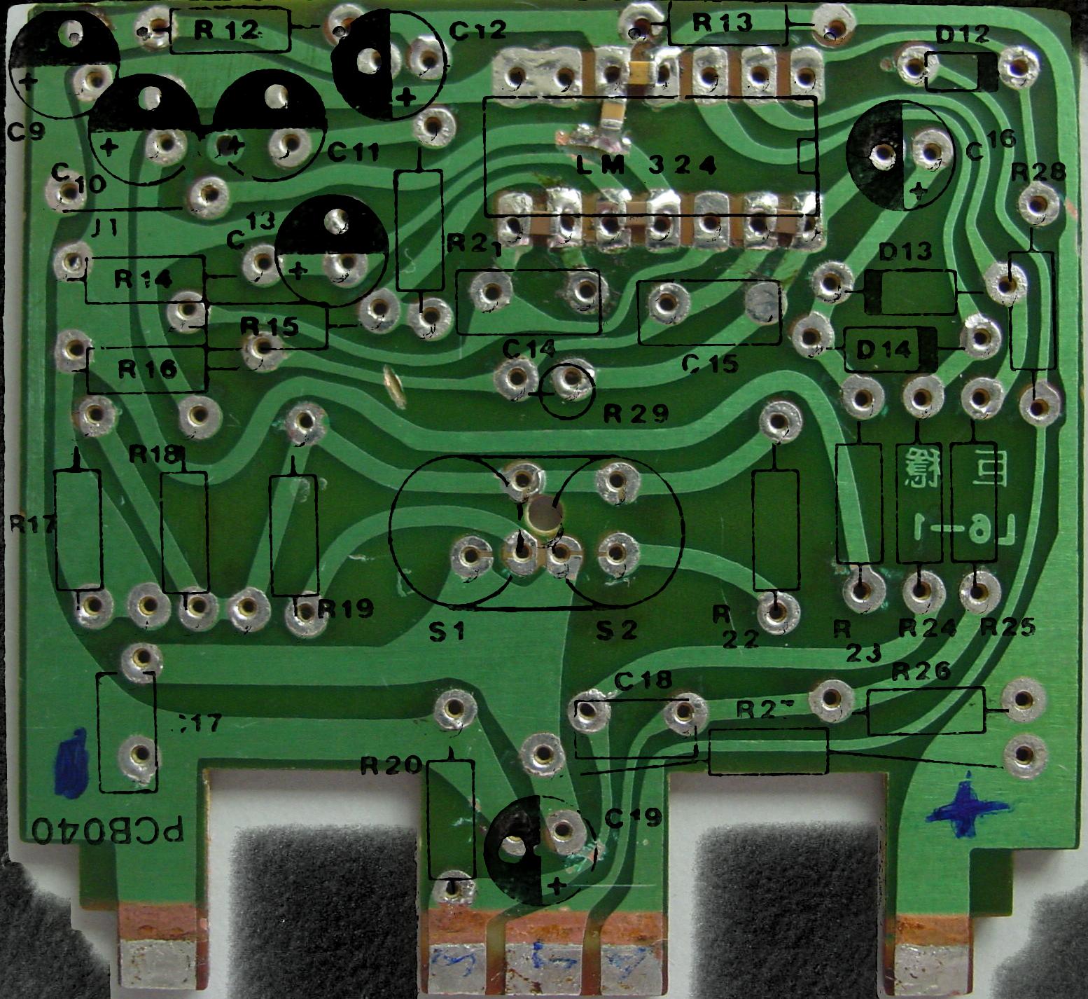

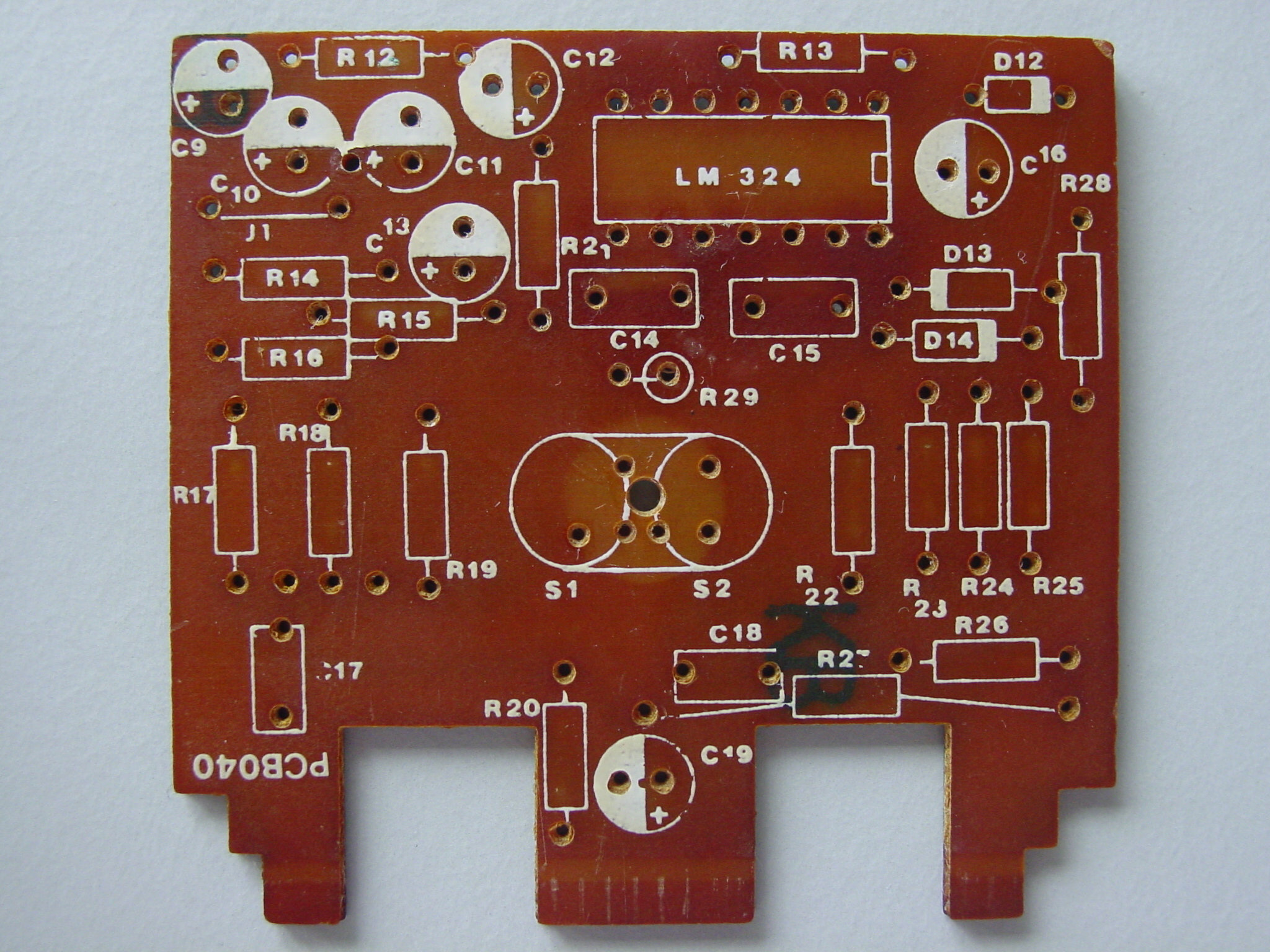

wer könnte für mich die beiden beigefügten Bilder für ein Reverse
Engineering eines Bewegungsmelders über einander legen, so dass der
Bauteilaufdruck leicht durchsichtig über dem Kupfer mit möglichst
passenden Löchern zum liegen kommt?
Danke
Wolfgang

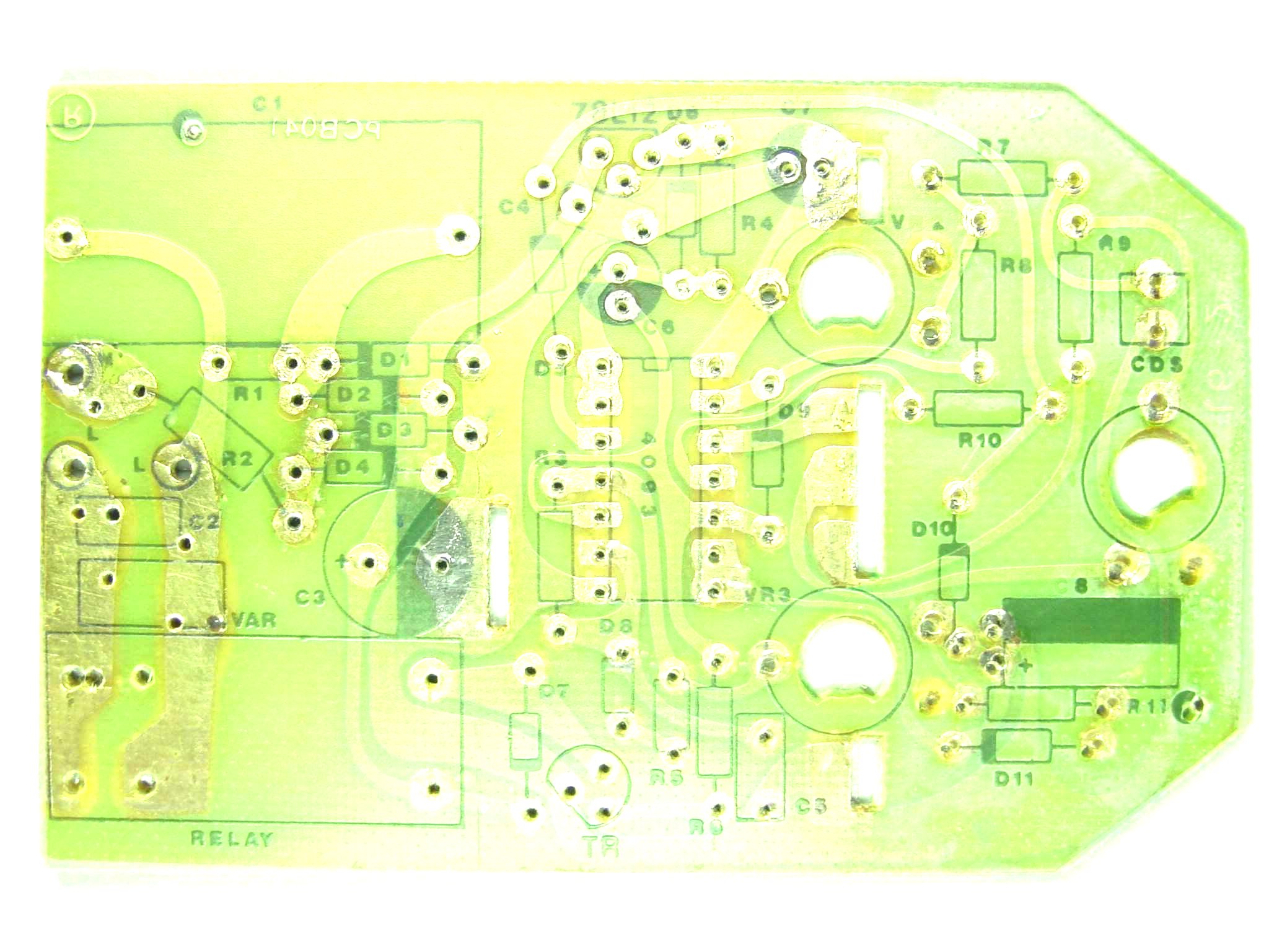

Hi
das erste war etwas schwieriger wegen der ungleichmäßigen Ausleuchtung.
Da hab ich über die Bestückungsseite eine Kantenerkennung laufen lassen,
Kontrast/Helligkeit angepasst und das ganze dann als Ebene über die
Lötseite gelegt. Die Ebene dann per Multiplikation mit der Lötseite
kombiniert. Das neue war dank gleichmäßiger Ausleuchtung einfacher.
Einfach in SW konvertiert, invertiert, Kontrast/Helligkeit angepasst und
dann wie oben auf den Hintergrund gerechnet. Ist eine Sache von ein,
zwei Minuten in einem geeigneten Bildbearbeitungsprogramm (Gimp, APS,
Paint.net)
