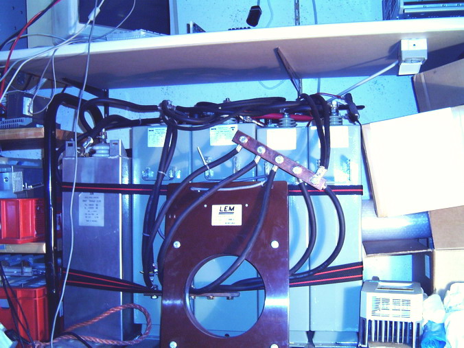

Die Ströme kannst Du nur mit einem Oszilloskop messen, da solch ein
Impuls wenige Millisekungen kurz ist etc.
Es gibt mehrere Möglichkeiten: Einmal eine Rogowsky-Spule, in welche
eine Spannung induziert wird. Am Oszi kann man dann ablesen, wie hoch
der Strom ist.
Zum anderen kannst Du z.B. den Widerstand Deiner Zuleitung
messen/berechnen und das Oszi direkt an Anfang und Ende der Leitung
anklemmen, sodass die Leitung praktisch als Messwiderstand(Shunt) wirkt.
Allerdings ist für beide Möglichkeiten ein Speicheroszilloskop
unabdingbar.
Ansonsten kann man nicht viel falsch machen. Elkos IMMER entladen, wenn
man daran arbeitet. Und wenn sie geladen sind, einfach Finger weg davon.
Dicke Leitungen benutzen (16mm² reicht meistens). Einen
Sicherheitsschalter an der Elkobank anbringen. Wenn z.B. irgendein
Kontakt abreißt und man beim Betätigen des Hauptschalters bemerkt, dass
nichts passiert, kann man mit dem Sicherheitsschalter die Elkos aus
sicherer Entfernung entladen. Also einfach irgend einen Schalter +
Widerstand, über den die Elkos entladen werden.
Daniel

Und IMMER davon ausgehen das die Kondensatoren geladen sind und dem
entsprechend handeln !
Viel spass noch.....

Ich kenn ein paar Leute, die haben eine Elektronik gebaut, die kann 300A
in eine Spule von 10 Windungen 1mm Draht mit 8mm Durchmesser pumpen. Mit

BTW:
Hab Erfahrung ;-)
http://www.mikrocontroller.net/attachment/26305/C-bank.jpg
Beitrag "Schaut mal, meine neue Kondensatorbank in Aktion!"
