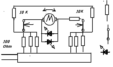

Hallo
Möchte mit (in meinen Fall PIC 16F6927)
Durch parallel schalten von Portpins, einen
Motor in Brücke steuern.
Motor   1,5-2V
  35 mA
Endlagenabschaltung durch Öffner Kontakt
Ob Endlage erreicht wurde
Leuchtdioden zur  Spannungsspitzen Begrenzung (schutz)
Sowie Max Spannung  2,1- 2,3  V
PWM auch möglich
Abfrage der Endlagen durch Umschalten der Brückenpins
auf Ausgabe und  Eingabe (auf Grund der 10K R  ist eine L/H
Messung möglich)
später sollen die 100 Ohm Schutz-R wegfallen.
Ansteuerung  seriell oder direkt dirch impuls oder Statisch.
Frage ?
Hat dies schon jemand getestet?
Funktioniert das überhaupt?
Gruß juppi

ohoh und schon mal dran gedacht, dass der Motor auch nen Anlaufstrom
hat...
weiß ja net, was du für nen Minimotor hast vllt noch Lastlos, dann würde
das evtl. klappen.

wuerde ich auch nicht machen. Abgesehen vom Anlaufstrom stellt sich die
Frage wie sich parallelgeschaltete Ports verhalten? Teilen die sich die
Last symmetrisch auf? Wenn nicht, kann es sein, dass ein Port mehr Strom
zieht je waermer er wird und dann durchbrennt. Ich kann da nur von
abraten einen Motor direkt an einen uC zu haengen.

motor läuft Lastlos an
1,25 V    25 mA
Max I begrenzung durch R
alles schon getestet.
@Tim (Gast)
hast du meine Aufteilungs R  gesehen.
Belastungsfaktor 1:10 und größer.
und was kostet der PIC,
der brückenschaltkreis ist teuerer.
aber meine fragen.
Gruß juppi
