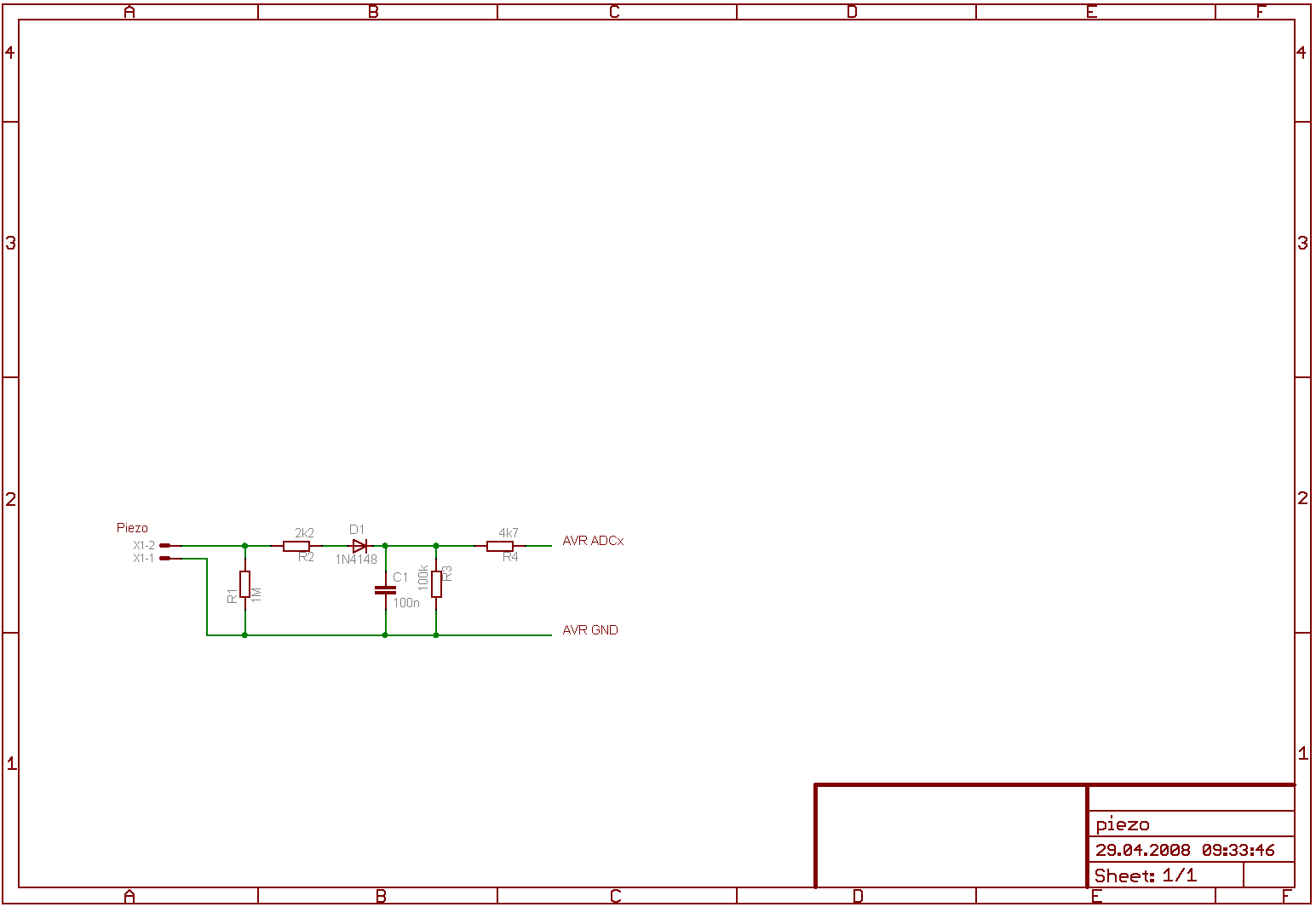

Moin,
im Anhang seht ihr ein Screen einer, von einem Piezo-Element erzeugten,
Spannungskurve. Die horizontalen Marker zeigen die Maximalwerte an (In
diesem Fall ist der Spannungswert 1,35V).
Wie kann ich diesen Wert so Speichern, dass ich ihn mit einem ATMega16
abfragen kann?
Ich habe in anderen Beiträgen (z.B.
Beitrag "Piezo als Druckmesser" ) schon Lösungen
gefunden, die einen Kondensator verwenden. Ein Kondensator integriert
doch aber die Spannung, so dass ich nicht den Spitzenwert bekomme.
Vom Ablauf soll meine Messung so werden:
1) Piezospannung generieren und speichern.
2) Wert digitalisieren
3) Speicher löschen
4) start aigan ...
Hat jemand eine Idee?
 Peter
Gast #871515
ich würde das Signal erstmal mit einem Op als impedanzwandler
verstärken.
Danach könntest Du das Signal mit einen Spitzenwertmesser (Kondensator
der den Wert speichert) einfrieren.
Allerdings musst Du dann einen Schalter zum entladen vorsehen!
Denke so sollte es möglich sein.
Jürgen
(Firma: TravelRec.) Persönliche Seite #871574
Dies ist eine erprobte Schaltung (arbeitet als Drum-Trigger) mit allen
nötigen Sicherheitsmaßnahmen für den nachgeschalteten µController, da
ein Piezo je nach Anschlag schon eine ordentliche Energie abgeben kann.
R1 ist der Entladewiderstand für das Piezo-Plättchen, da es sich selber
aufläd und nach 2-3 Pulsen keine Spannung mehr abgeben würde, wenn man
es nicht entläd. R3 ist der Entladewiderstand für den
Speicherkondensator. Hier kann man mit den Bauteilen zur
Geschwindigkeitsanpassung variieren. R2 bestimmt den Anstieg der
Spannung (attack) R4 begrenzt den Strom in den µContoller auf ein
ungefährliches Maß. Die Diode kann bei mangelnder Empfindlichkeit durch
eine Schottky-Diode ersetzt werden.
