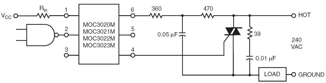

So der 2te Teil ist mein LEistungsteil ==> siehe Anhang
Das ist eine App. Note vom MOC3023 aber ich hab sie mit einem TLP3023
aufgebaut der baugleich ist mit dem MOC3023. Als Triac hab ich einen
TIC225M.
Wenn ich die ZC Schaltung direkt mit dem Leistungteil verbinde , sprich,
dass bei jedem Nullpunkt sofort gezündet wird leuchtet die Glübirne
wunderbar (obwohl sie leicht flakert ?)

Hallo
C 0,05 uF  R 470 wegfallen lassen.

Bist du sicher, das du wirklich die richtigen Bauteile hast? Ich hatte
bei mir anfangs einen Moc3032 drin ohne es zu merken, das Ergebnis war
deinem recht ähnlich.

Ich hab einen TLP3023 und der sollte baugleich mit dem MOC3023 sein
Wenn ich aber ein paar Perioden verzöger und dann einen Impuls gebe dann
blinkt / flakert es also die Impulse nimmt er dann und der Zündstrom
sollte dann auch passen.
