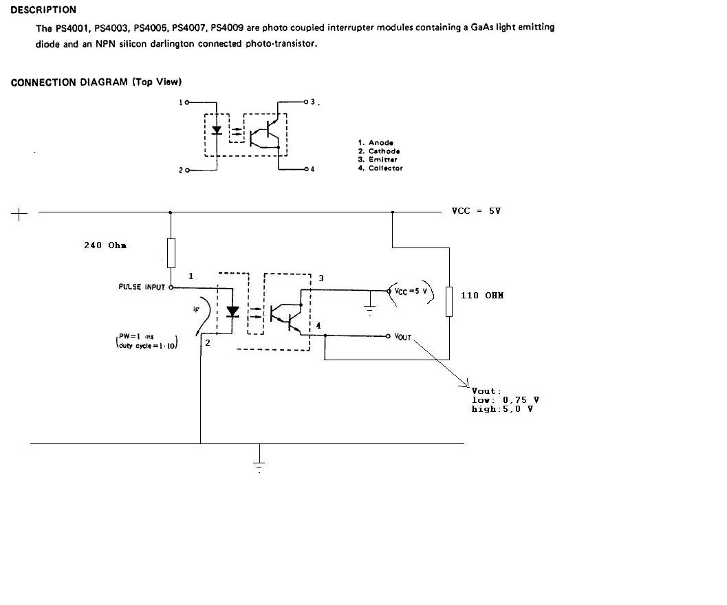

Hallo zusammen.
Folgendes: Ich habe Lichtschranken, welche in unbedecktem Zustand einen
Pegel von 0,75V in bedecktem Zustand dann 5V rausbringen. Da ich dies
mit meinem 18f2525 leider nicht verwerten kann wurden 74132 (Nand mit
Schmitttrigger) dazwischengebaut (2x invertierend; siehe Schaltplan) um
dann einen sauberen Pegel zu erhalten.
So nun zum Problem: Wenn ich nun die 0,75V am Eingang der 74132 anlege,
messe ich dort etwa das doppelte sprich ~1,5V Eingangsspannung. Kann mir
jemand sagen, warum und wieso das zustande kommt und wie man das Problem
lösen kann???
Bin für eure Ratschläge schon einmal im vorraus dankbar :-)

von Lets R. (letsrock)
Michael Wilhelm wrote:
> Die Beschaltung der Lichtschranken mal posten.
Bei den Lichtschranken handelt es sich um PS4001.
=> http://www.datasheetcatalog.org/datasheet/nec/PS4003.pdf
Hier einmal die Beschaltung. Habe versucht so genau wie möglich und
verständlich zu skizzieren.
Warum Vcc auf Masse liegt ist etwas, was mir nicht klar ist, ist aber so
realisiert. Ausserdem bekomme ich am Ausgang meine 0,75V bzw. 5V was
auch dem entspricht, was ich dort erwarte. Diese Spannung geht dann wie
gesagt auf die SN74132N, welche dann nach doppelter negierung wieder
mein ursprüngliches Signal, jedoch auf sauberem high und low pegel
ausgeben sollen.
Nochmals als info zu den SN74132N: Sobald diese auf der Platine sind,
habe ich doppelte Spannung anliegen von ca. 1,5 V, nehme ich sie aus dem
Sockel und messe nochmals alles, ist alles in unbedecktem Zustand bei
0,75V, also richtig.
von Andreas K. (a-k)
Die Schaltung ist etwas schräg und das Verhalten der '132 nicht weiter
verwunderlich. Darlington-Optokoppler für Inversbetrieb sind mir bisher
nämlich noch nicht begegnet. Man pflegt die eher selten mit Kollektor an
Masse zu betreiben.
Normalerweise: Kollektor an Eingang vom '132 und über Widerstand an +5V.
Emitter an GND.
Was auch geht: Kollektor an +5V und Emitter an den '132 und über
Widerstand an GND.
von Michael Wilhelm (Gast)
So kann die Beschaltung nicht sein. Wenn der Emitter über 110 Ohm auf
Vcc liegt, wohin soll er denn schalten? Ich vermute mal, dass der
Emitter über 110 Ohm auf Masse liegt.
MW
In der Darstellung sind beide Emitter und Kollektor an +5V, und +5V ist
GND. Das ist theoretisch möglich wenn der andere Pol der Stromversorgung
dann effektiv -5V gegenüber Masse hat, aber ich glaube nicht dass dies
hier so ist.
Dazu kommt, dass der Koppler dann keinerlei Ausgangssignal haben kann,
weil nun einmal kein Strom von +5V nach +5V fliesst.
M.a.W: Die Darstellung ist nicht korrekt.
> Emitter an GND.
Also wenn ich das richtig sehe, ist es auch so gemacht, hab in der
schaltungsskizze, ja das Beschaltungsbild aus dem Datenblatt genommen.
Eine Seite vorher ist die nun oben angestellt Info.
Sollote also damit übereinstimmen, dass :" Kollektor an Eingang vom '132
und über Widerstand an +5V. Emitter an GND."
Oder nicht?
Wenn du zwischen der oberen und der unteren Darstellung des Optokopplers
keinen Unterschied siehst, dann solltest du mal zum Augenarzt.
Wenn man die untere Schaltung nimmt, aber die obere Darstellung des
Kopplers reindenkt und die in Klammern stehenden +5V wegdenkt - ja dann
stimmt es. ;-)
> In der Darstellung sind beide Emitter und Kollektor an +5V....
Nein, dem ist nicht so: Emitter liegt an Masse, Kollektor über 110 OHm
an 5V.
von Stephan (Gast)
eigentlich ist das so gemeint. Der Transe ist Dein Optokoppler.
> stimmt es. ;-)
Denk die 5V weg, ich habe das Bild wie gesagt direkt aus dem Datenblatt
ausgeschnitten und so beschaltet, wie es auf meiner Platine aussieht.
Deswegen lieg da ja auch Masse an und nicht 5V :-)
> an 5V.
Ja, seit klar ist, dass Pin 3 der Emitter ist, und nicht wie dargestellt
der Kollektor.
> Ein offener Eingang eines LS Gatters kann allerdings durchaus auf 1,5V
> liegen.
Danke mal für die Info :-) Dies war der springende Punkt :-P
Problem ist wohl fürs erste behoben. Es war effektiv ein Unterbruch
einer Leiterbahn. Nach Löten, durchmessen und dann alles wieder anhängen
hatte ich das gewünschte Ergebnis :-)
Hoffe nun, dass mein PIC auch das einwandfreie Signal umsetzten kann ;-)

von Platy (Gast)
Genau. Und ein Darlington wie gezeigt hat mindestens den genannten
Spannungsabfall von 0.75V (eine BE-Strecke + eine CE-Strecke) Weniger
geht so nicht. Daher kann es sein, dass die Schaltungs niemals
funktioniert, weil der untere Hysteresepunkt nicht unterschritten werden
kann. TI sagt hier z.B. 0.6V bis 1.1V Das ist also hochgradig
fehldesignt und geht nur zufällig. Ich stimme in den Tenor der
74HC132-Rufer ein :-) Oder Widerstand und Optopopler vertauschen und
einen Inverter weglassen. Oder weg lassen? Verdammt!
