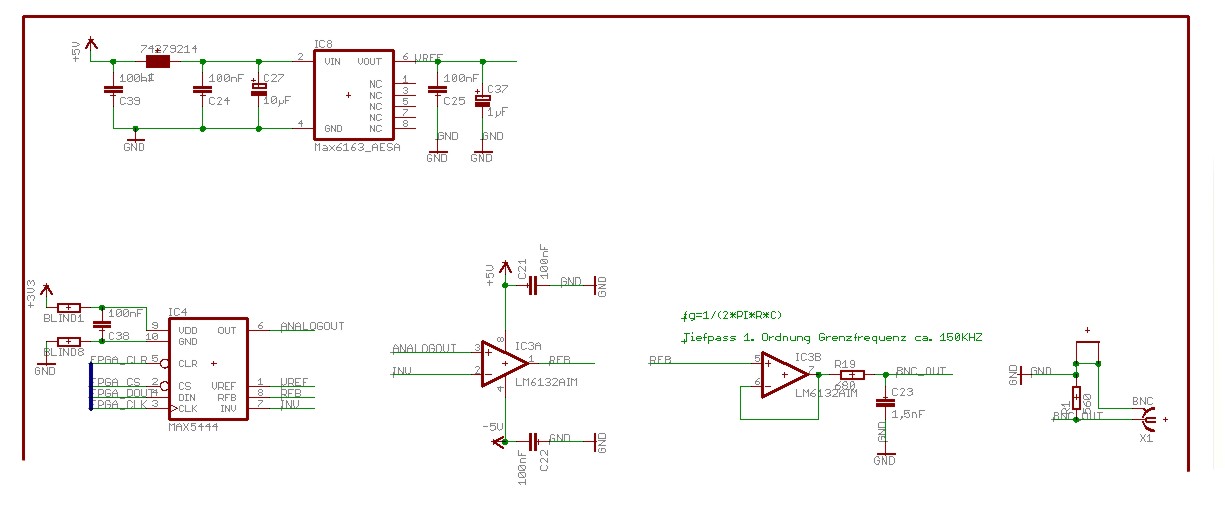

Hallo Leute!
Wie auf dem Bild zu sehen, verwende ich den DA-Wandler MAX5444.
Zu diesem Zweck habe ich auch eine REF-Quelle von 3V angeschlossen.
Den OPV IC3A(LM6132AIM) habe ich mit dem MAX5444 so verbunden wie im
Datenblatt vorgeschlagen.
Es handelt sich um einen bipolaren DA-Wandler. Der Ausgangspin RFB weist
einen Spannungsbereich von +-3V auf, so wie es im Datenblatt beschrieben
ist.
Problem:
Um das Ausgangssignal impetanzmäßig zu entkoppeln, habe ich einen
Spannungsfolger nachgeschaltet und nach diesem einen Tiefpass erster
Ordnung und am Ausgang nochmals einen 560 Ohm Widerstand.
---> Und damit habe ich einen Spannungsteiler gebastelt. Deshalb bekomme
ich am Ausgang nur die halbe Spannung.
Nun eine grundästzliche Frage: Wie sollte man so einen Ausgang
normalerweise am besten designen? Der Ausgang wird nicht belastet.
Die zweite Frage, um Schadensbegrenzung durchzuführen:
Was wäre am besten, wenn ich den Tiefpass ganz weggebe oder wenn ich den
560 Ohm-Widerstand weggebe?
Oder soll ich grundsätzlich den Tiefpass nochmals neu designen mit einem
kleineren Widerstand?
Oder soll ich Tiefpass und 560 Ohm-Ausgangswiderstand komplett
entfernen?
Ich danke euch recht herzlich für eure Antworten.
Tschüss
Martin

Weshalb wird ein Tiefpass als Spannungsteiler betrachtet ? Er arbeitet
ja normalerweise nicht an der Grenzfrequenz. Wird der Tiefpass denn
wirklich benoetigt ? Ich wuerd den IC3B auch weglassen. Der bringt ja
nichts. Einen tiefpass erhaelt man auch mit einem C am Ausgang des DAC.
Warum nochmals einen 560-Ohm-Widerstand?
Schalte doch deinen TP zwischen IC3A und IC3B und nutze den Ausgang von
IC3A, den du dann entsprechend seiner Spezifikation belasten kannst.

Hallo Leute!
An HildeK
Ich dachte mir, dass der Verstärker IC3A vielleicht anfangen könnte zu
schwingen, wenn ich einfach einen TP draufknall.
An 3354
Eigentlich wird der TP nicht benötigt.
Ich dachte nur, es könne nicht schaden.
Vielleicht wäre es am besten, wenn ich beide Widerstände entferne und
durch Drahtbrücken ersetzte und den Kondensator zur Glättung in der
Schaltung lasse?
Was haltet ihr davon.
Tschüss
Martin
Gast #872705
>Schaltung lasse?
Erstens: ich sehe nur einen Widerstand. Ich nehme mal an, der zweite ist
parallel zum C. Der ist auf jeden Fall überflüssig.
Zweitens: der Verstärker wird mit einer rein kapazitiven Belastung erst
recht schwingen. Besser den Serienwiderstand drin lassen. Außerdem
hättest du dann ja keine Tiefpass! Setze mal R=0 in deiner angegebenen
Formel ...
Drittens: Warum soll 3A schwingen und 3B nicht? Oder, anders
ausgedrückt: wenn 3B bei gewisser Beschaltung nicht schwing, wird es 3A
auch nicht tun.
Gast #873261
Hallo Leute!
Ich habe jetzt folgendes versucht:
Zuerst habe ich den R1 (560) Ohm, welcher parallel zum C23 hängt
rausgetan.
Danach habe ich auch den R19 entfernt, aber der C23 wurde von mir
dringelassen. Jetzt war das Analogsignal mit einem ungeheuren
Rauschsignal überzogen (ca. +- 0,2 Volt).
Danach habe ich mir das Signal RFB angesehen, welches vom ersten
Verstärker (IC3A) rauskommt. Es sieht am Oszi sehr gut aus. Aus diesem
Grund habe ich versucht, den nichtinvertierenden Verstärker IC3B
rauszutun.
Ich habe den Ausgang von IC3A, also RFB direkt mit C23 verbunden und R19
entfernt.
Aber auch in diesem Fall war plötzlich dasselbe Rauschsignal zu sehen
wie oben beschrieben. Es sieht so aus als würde der OPV schwingen.
Meine derzeitige Lösung:
Der Ausgang von IC3A wurde wieder an den Eingang von IC3B gehängt, R1
(560) ist draußen und R19 ist jetzt mit 330 dimensioniert. Aber das
Problem ist jetzt, dass man das Signal nicht sehr belasten darf, weil
dann die Spannung fällt.
Ist dieser OPV (LM6132AIM) für einen Spannungsfolger nicht geeignet oder
hätte ich den 1,5nF (C23) Kondensator entfernen sollen?
Danke für eure Antworten.
Tschüss
Martin
Gast #873603
Warum ignorierst du meine Ratschläge?
Sagte ich oben, dass er das tun wird, wenn der C direkt am Ausgang
hängt!
Das liegt nicht an C23, sondern an R19. Außerdem meintest du
ursprünglich: 'Der Ausgang wird nicht belastet'
R1 ist grundsätzlich überflüssig - er braucht nur Strom!
Warum nimmst du den RC-TP nicht zwischen 3A und 3B, wie ich beim letzten
Mal schon vorgeschlagen hatte?
3B hat einen sehr hohen Eingangswiderstand und einen sehr niedrigen
Ausgangswiderstand. Damit wird der TP ideal getrieben und überhaupt
nicht belastet und kann fast beliebig dimensioniert werden. Und den
Ausgang von 3B kannst du dann relativ deutlich belasten (nicht mit einem
überflüssigen R1, sondern mit einer ev. nachfolgenden, nicht sehr
hochohmigen Schaltung).
